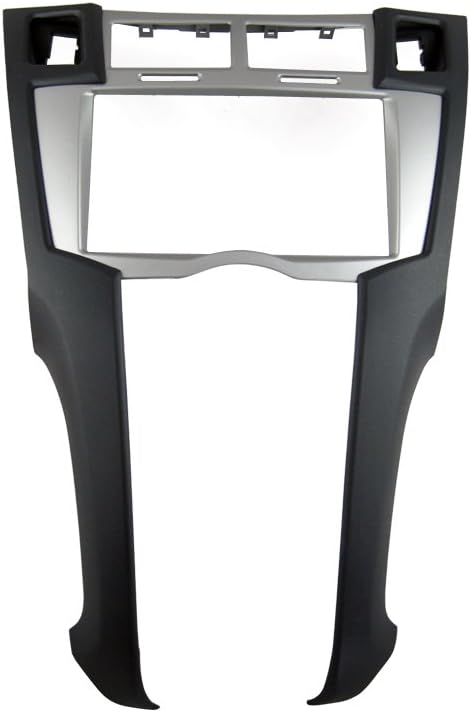

M'n vriendin heeft een Yaris uit 2009 (XP9) met de standaard ingebouwde radio/cd, dit model:
Afbeeldingslocatie: https://vimg.cheki.co.ug/xl/11_inventory1713503_1529504585.jpg
(niet haar auto)
Die radio blinkt niet bepaald uit in ontvangstkwaliteit of mogelijkheden, dus wil ik graag vervangen door een enkel din Pioneer bleutooth headunit dit ik nog heb liggen. Het liefste zou ik een dubbel din unit plaatsen, maar de keuze van gratis of €300 is simpel ;)
Ik heb daardoor een aantal dashboarddelen nodig waardoor ik een 2-din gat krijg, en kom onderandere dit tegen:
Afbeeldingslocatie: https://images-na.ssl-images-amazon.com/images/I/51UKIyBiTML._AC_SL1000_.jpg
Maar voor zover ik na kan gaan, kan ik hier geen enkele din radio in monteren en ook geen vulstukje/bakje voor onder de radio.
Alternatief kom ik deze plaat tegen:
Afbeeldingslocatie: https://ce8dc832c.cloudimg.io/fit/640x480/ftrim1@b3a605b72141d45cce626be38e7fcfb4e2358e86/_cdn_/52/E2/70/00/0/470565_1.jpg
Die heeft wel een montagerand, maar mist weer de lange donkere strips die ook vervangen moeten worden (en die ik nog niet los ben tegengekomen).
Ik ben al het hele weekend opzoek naar sites waar info staat hierover, maar die kan ik ook niet vinden.
Wie kan mij dus op weg helpen met info over het inhouden van een aftermarket radio in een Yaris?

https://www.universclub.c...n-facia-adaptor-4478.html
dit is de properste oplossing.
voor jouw paneel dat je hierboven poste kan je dit krijgen
https://www.amazon.com/gp...ef=oh_o04_s01_i00_details
[ Voor 3% gewijzigd door HaerdenCliff op 25-11-2019 15:16 ]

Top, daar kan ik wat mee en is tenminste ook nog een beetje betaalbaar (veel trimsetjes kosten al snel €100 voor 3 stukjes plastic :X )
Overigens ga ik eerst testen met wat verloopkabels of een andere radio ook wel echt een betere ontvangst geeft voor ik al die adapters aanschaf.
