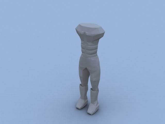

Ik heb een low poly lara gemaakt. Het is me ook eindelijk gelukt om een keer iets te maken waar geen fouten inzitten :) ik moet alleen nog wel wat doen aan het gedeelte bij haar onderlichaam, dat lijkt me nog niet helemaal te kloppen. En misschien ook haar borsten nog wat veranderen, ik vind ze een beetje groot en ze kloppen ook niet helemaal.
Hoe zou ik van dit model een goed high poly model kunnen maken? ik heb al MSsmooth geprobeert en dan ziet alles er wel meteen een stuk beter uit, maar is dit ook een goede manier? want op sommige plaatsen werkt het niet even goed. Als ik bv een game model zou willen maken, maak je dan een low poly model wat je vanzelf in een high poly model maakt of begin je echt meteen als met een model met veel poly's?
Mijn lara
als je voor een game model wil gaan, is het het makkelijkste om een high poly model en een low poly model te maken, en dan van je high poly model normal maps te maken. kun je erg veel detail in je low poly model stoppen, op een relatief makkelijke methode. ik zal eens kijken of ik er een goede link voor heb!
en gevonden hier staat ie
@oogst: bedankt voor je uitleg ik kijk morgen of ik er uitkom. ik zat wel aan zoiets te denken maar heb daar simpelweg te weinig ervaring voor. maar ik zal jouw methode eens toepassen.
[ Voor 4% gewijzigd door Verwijderd op 29-12-2005 20:11 ]

Verwijderd schreef op donderdag 29 december 2005 @ 20:08:
Bedankt voor die link, ziet er handig uit.
Maar als ik nou een model had willen maken met wat meer detail, wat is dan de goede manier om dat te doen? een model maken wat van zichzelf al meer poly's heeft, of een model zoals ik nu heb maken en dan een meshsmooth gebruiken? of beide?
Ow en ik neem aan dat het met meshsmooth wel mogelijk is om niet alles te smoothen zodat je wel strake lijnen houd op sommige punten? heb er al een tijdje naar gezocht maar het nog niet kunnen vinden.

Voor gamemodels gebruik je nooit Meshsmooth omdat dit een modifier is die niet ondersteund wordt door game engines.
Een highpoly character begin vaak hetzelfde als jij nu doet, met het verschil dat je gewoon steeds meer detail aanbrengt. Onwijs veel edge-cuts dus....
En tegenwoordig maken de nieuwe games al vaak gebruik van 4000polys in een character (UT2k4), dus om dat nog low poly te noemen....
@Heaget, exact zoals Oogst een paar posts terug heeft uitgelegt?
[ Voor 9% gewijzigd door Neejoh op 29-12-2005 21:58 ]

@b3n666, Als je het echt leuk vind om characters te gaan maken raad ik je het boek van Paul Steed aan (Modeling a chracter in 3ds Max, $45), als je er geld voor uit wil geven natuurlijk.... Internet is vaker netter up to date, maar toch vind ik het fijner om uit een boek te werken :D
Er zijn natuurlijk ook genoeg tutorials op het internet te vinden, die gratis zijn :+ Maar die gaan vaak lang niet zo diep als dit boek!
Over je meshsmooth vraag, tuurlijk is het mogelijk om scherpe edges te krijgen met meshsmooth :) Dit doe je door edges dicht naast elkaar uit te lijnen, dmv. "chamfer". Speel hier maar eens mee!
[ Voor 47% gewijzigd door Neejoh op 29-12-2005 22:08 ]

scherper maken kan ook door een edge meer weight te geven :)

Verwijderd schreef op donderdag 29 december 2005 @ 18:39:
Je kunt werken in elke volgorde die je leuk vindt. Bij een organische model als deze is het gebruikelijk om eerst de high-poly te maken en dan pas de low-poly, hoewel dat ook andersom kan. Bij minder organische models met erg weinig polies is het vaak handiger om eerste de low-poly te maken, omdat je anders al snel vreemde vormverschillen tussen de low-poly en de high-poly krijgt. Aldus heb ik bij mijn stage bijna altijd eerst de low-poly gemaakt en daaruit daarna de high-poly.
Bij de volgorde komt ook nog eens kijken op welk moment je de diffuse-texture (kleur) maakt. Aangezien ik bij mijn stage de textures volledig uit foto's moest maken en goede foto's vinden lastig is, heb ik meestal eerst de low-poly gemaakt, daarna de diffuse-texture en dan pas de high-poly en de normal map.
De high-poly voor een organische mesh wordt meestal of gemaakt met meshsmooth, of met Zbrush, of met een combinatie van die twee. Voor niet-organische models is de high-poly over het algemeen een combinatie van zo ongeveer alle technieken die er maar in het programma zitten, afhankelijk van de vorm van het object.
Werk je met meshsmooth, dan moet je goed opletten hoe je modelt. Meshsmooth maakt alles vloeiend en dus zul je met extra polygonen de minder vloeiende delen handmatig scherper moeten maken in de model. Meshsmooth kan het dan niet meer echt vloeiend maken. Chamfer is daarvoor een goede techniek, hoewel ik dit in de praktijk meestal met de hand doe. Per edge instellen of die hard of zacht moet zijn, is ook een mogelijk, zoals hier al werd genoemd, maar is niet erg gebruikelijk. Echter, gebruik vooral wat je zelf fijn vindt werken. Een mooi voorbeeld van hoe je voor meshsmooth kunt modellen vind je hier.
Neejoh schreef op donderdag 29 december 2005 @ 21:57:
Hoho, pas op, hier ga je de mist in. Meshsmooth levert gewoon een normale mesh op, dus uiteraard kun je een model met meshsmooth ook in een game stoppen. De reden dat meshsmooth eigenlijk nooit op daadwerkelijke in-game models zit, is dat meshsmooth overal veel meer polies maakt, ook op plekken waar het niet nodig is. Aangezien lage polycounts erg belangrijk zijn voor performance in games, kun je dus beter met de hand alleen de plekken die het nodig hebben meer polies geven.
En 4000 polies, das echt wel low-poly hoor. Probeer maar eens echt detail in het gezicht op de spieren te maken, en dan ook nog met een soepele look, dan zit je al snel op 100.000 polies.

Die vraag stelde ik nog op de vorige pagina.. Overigens, dat game engines de meshsmooth modifier niet gebruiken betekent niet dat je 'm niet kan gebruiken.. als je in je modifier list rightmoused en Collapse All doet merged ie alles tot 1 mesh, dus dan wordt er niet bewust meer een modifier gebruikt.

Oogst schreef op donderdag 29 december 2005 @ 23:27:
Heb je gelijk in! Had er alleen even niet genoeg over nagedacht :o
Met dat 4000polies verhaal bedoelde ik alleen dat het enorm snel ging. Een jaar of wat geleden was het namelijk nog maar 1400 (quake 3) en nu met de Next-gen Consoles (xbox 360, fight night) hebben ze al 3.000.000 polies... Het gaat gewoon ontzettend snel en ik den kdat het niet lang meer duurt voor we bijna geen low poly characters meer maken, maar lower poly zeg maar :P Het kruipt gewoon erg snel naar elkaar toe.

even een praktische vraag : moeten polygonen altijd driehoeken zijn want mijn model bestaat hier uit bijna allemaal driehoeken en ik kan de polycount bijna halveren als ik de edges die die vierkanten in driehoeken verdeelt kan verwijderen.
maar dit model is voor in een game te gebruiken , dus een polygon met bv 6 hoeken zal geen problemen leveren?
even over de discussie over het aantal polygonen in huidige games:
alyx uit half-life 2 heeft er ongeveer 8000
render van mijn model:
Afbeeldingslocatie: http://i18.photobucket.com/albums/b131/smg2005/render_basic_shape.jpg
ik dacht juist dat ze vierhoekig moesten zijn omdat je anders geen vloeiend resultaat behaald
Verwijderd schreef op zaterdag 31 december 2005 @ 12:55:
Dat is icm een meshsmooth.
Game models hebben dat niet, en dan kunnen juist driehoekige polygons een uitkomst zijn :)
  • Oogst
  • Laatst online: 04-01 21:29
Verwijderd schreef op zaterdag 31 december 2005 @ 11:54:
In een game bestaan er sowieso altijd alleen maar triangles (driehoeken). Veelhoeken worden automatisch omgezet naar triangles. Een quad (vierhoek) bestaat uit twee triangles, een vijfhoek bestaat uit drie triangles, een zeshoek uit vier, enzovoort. Je haalt dus geen winst door edges weg te halen.
Daarnaast geldt dat je voor games eigenlijk maar beter nooit meer dan vierhoeken kunt gebruiken. Het probleem van bijvoorbeeld een vijfhoek is dat die op meerdere manieren omgezet kan worden in triangles en dat levert verschillende resultaten op. Daarom kun je dat maar beter handmatig doen, omdat dat een mooier resultaat oplevert.
De praktische richtlijn is dus:
  • gebruik alleen triangles en quads;
  • edges onzichtbaar maken levert je geen lagere polycounts op.
Ow, en als die model van je zo zie: in een game-model dien je zo veel mogelijk details in de textures te maken. De sixpack is typisch een ding dat in de texture moet, omdat het erg weinig diepte heeft en dus net zo goed in de texture kan.

mierenneuker :/
wat is eigenlijk de beste manier om een game model te renderen , want ik maak mijn model voor een mod die gebruik maakt van de source engine maar als ik het wil laten zien aan de uitvoerders van de mod lijkt het model maar slecht als ik render met een skylight in brazil.
terwijl in de gewone viewport van max ziet het model er veel beter uit 8)7 .
Hoe maak je je skylight dan? Via de lights->skylights? Niet doen. In de render dialog voor brazil kiezen (dat had je dus al) en dan onder luma server bij direct illumination skylight aanvinken. Dan gaat er iets naar beneden nog een optie aan. Daar kan je eventueel een HDRI file in kwijt maar je kan ook gewoon kiezen voor wit licht op sterkte 1.

Pff,
Het lukt niet echt met de bones.
Ik heb een bone tutorial gevolgt om een game character die ik heb gemaakt te animeren, maar het vervelende is dat ik niet precies de polygons kan selecteren die ik wil dat meebewegen als een bone een beweging maakt.
Het is nogal vervelend in elkaar gezet, aangezien de character een "tunic" aanheeft, die over zijn shouders valt, en over zijn benen. Dit "kleed"-achtige uniform hoort er echt bij, en kan ik niet zomaar veranderen.
Echter als ik nu een been vooruit zet, komt de tunic direct naar voren, in botsing met andere delen van het uniform, en het is allemaal heel krap met animeren.
Buiten dit vervelende probleem van het animeren van de tunic, loop ik ook nog tegen het probleem op dat ik niet duidelijk kan maken in 3dsmax welke polygons ik wil dat bewegen bij een bepaalde beweging van de bones, en meestal selecteer ik er als ik de polygon heb die ik wil laten bewegen, ook per ongeluk delen van de hand, delen van het hoofd, en meer delen die NIET mee mogen bewegen van mij.
Het is complex, vooral bij een beginner op het gebied van bones, maar ik wil graag een tool hebben, of een manier, die mij na een beweging van de bones in de gewenste positie, handmatig de polygons laat aanpassen die NIET in de gewenste stand staan na de beweging.
