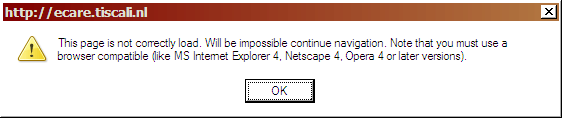

OMFG, aan zulke foutmeldingen heb ik echt een pleurishekel |:(
Afbeeldingslocatie: http://tweakers.net/ext/f/df210f5dd60116ce579eae6fb13a42cb/full.png
En is bij iedereen de webmail zo sloom? Time-outs en bovenstaande melding, het werkt niet echt soepel bij mij.

Reinier schreef op maandag 20 maart 2006 @ 21:58:
Die melding niet. Maar er wis wel iets mis ja. Heb ik nog niet eerder gehad.
webmail had inderdaad een probleem. Bij mij werkte het ook helemaal niet en bij allemaal andere aansluitingen ook niet. Was al bekend bij de helpdesk.

JvS schreef op dinsdag 21 maart 2006 @ 12:58:
Okee dan. Ik vind het prima dat online diensten af en toe niet (goed) werken, maar zorg er dan in ieder geval voor dat er een duidleijke, gebruikersvriendelijke melding tevoorschijn komt. En geen crapverhaal in brak Engels ;)

Telefonie gaat bij mij niet zo lekker. Ik heb het een paar dagen terug ingesteld in m'n ZyXEL en sindsdien vlieg m'n verbinding er steeds uit, een paar keer per dag.
En dit is ook handig (online telefonie-instellingen wijzigen):
Probleem bij wijzigen: Systeemfout bij wijzigen vermeldingsgegevens: naam-veld mag niet leeg zijn
Terwijl ik bij de opties m.b.t. vermelding in telefoonboek e.d. NEE heb gekozen :/
  • bjck

Reinier schreef op maandag 10 april 2006 @ 22:19:
http://operations2.tiscal...er/telefonie/340MS7b3.bin
Handleiding hoe te installeren.
Blijkbaar mag het veld niet leeg zijn, maar als je toch NEE kiest kan je toch gewoon iets invullen als is het 'X' ;)

Die heb ik al!
Nu ik erover nadenk zou dat best eens de reden kunnen zijn, verbinding is slechter sinds ik telefonie én die nieuwe firmware heb. Je moet ook nooit meer dan één ding tegelijk veranderen eigenlijk ;)
Ik heb inderdaad voor een stel X'jes gekozen :)
