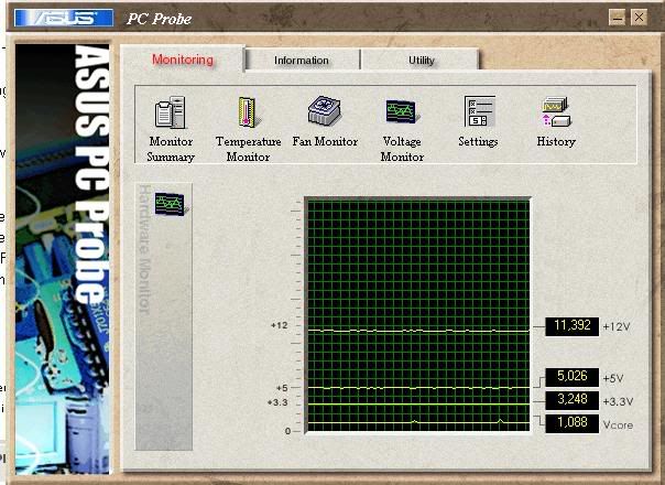

Imhotep schreef op donderdag 28 juli 2005 @ 11:41:
IK heb dus sinds vandaag een andere voeding binnen.
deze: Thermaltake Silent PurePower 480 Watt ActivePFC
Heb dus alles ingebouwt en aangesloten zoals het moet.
Nu heb ik alleen 2 punten die me nog niet echt aanstaan.
Punt 1:
Hij maakt na een uurtje of 2 toch behoorlijk wat lawaai.
Ondanks dat ik met de bijgeleverde fancontroller de speed naar beneden zet gaat ie automatich harder draaier tot vervelend geluid toe.
En dit terwijl het nu nog niet eens echt warm is en ik eigenlijk niets deed met mijn pc :?
Punt 2:
Als ik de waardes van de voltages bekijk in de bios, mbm5 of een tooltje dat bij mijn mobo zit, dan klopt daar helemaal niets van, behale de V5+ lijn. en de Vcore.
Bij de 3,3V lijn geeft ie 1,6 aan
Bij de 12V+ zit ik rond de 10 en bij de 12V- zit ik rond de -4 :? :?
Kan dit liggen aan de sensors op mijn moederbord?
Of is het gewoon grote kans dat dit een fabricagefout is en dat de voeding dus niet goed is.
PS. de pc werkt verder gewoon naar behoren en heeft nog geen errors ofzo vertoond
ff een klein schopje en verdere info.
Heb ondertussen de nieuwste bios geladen en de nieuwste versie van sisoft sandra gedownload.
Nog steeds geeft ie hele rare waardes weer .
dit heb ik bij mijn oude voeding nooit gehad.
Kan dit aan de voeding liggen dat ie dat niet goed weer geeft of kan die gewoon stuk zijn?
En zou ik dat ook kunnen nameten met een multimeter???
Ook begint de fan in de voeding te veranderen van toeren om de zoveel seconden.
van heel erg stil naar voluit en weer terug :?
iemand advies wat ik hiermee moet doen?

Mijn vraag:
Ik heb nu dus de Asus V9999LE/TD aangeschaft en geinstalleerd. Natuurlijk even uitgetest met 3Dmark03. Prima score van rond de 6000. Alleen is er een ding wat me opvalt, me CPUmarks zijn gedaald van 309 naar 258. (Vorig jaar kwam ik nog uit rond de 480 CPUmarks, heel vreemd die grote daling in één jaar!). Maar goed, me vraag is nu of me voeding misschien toch te weinig vermogen leverd om het geheel goed te laten draaien. Iemand enig idee? Of is zou het misschien een ander probleem kunnen zijn?
Nee, je voeding is sowieso niet de veroorzaker van je problemen.

FF een vraagje tussendoor.
Hoe zit het precies met de Vcore A spanning, zijn daar ook de maximale afwijkingen van bekend of maakt dat weinig uit?
De mijne is namelijk wel erg laag.
Ik heb alles met de multimeter na gemeten behalve de Vcore volgens mij, ik zou ook niet weten waar die voor is..... CPU denk ik?
Afbeeldingslocatie: http://i2.photobucket.com/albums/y35/sasrelic/Vcore.jpg
Ook krijg ik regelmatig van Nvidia de melding dat de 6800GE niet voldoende stroom zou krijgen.
Geen last van vastlopers oid overigens.
Voor Specs zie Sig.

Verwijderd schreef op maandag 01 augustus 2005 @ 17:45:

Gisteren heb ik dit nieuwe systeem binnengekregen, en wanneer ik met Asus Probe m'n voltlijnen bekijk, zie ik dat alles stabiel is. Maar Asus Probe rapporteert niks over de twee negatieve -12V en -5V lijnen.
SiSoft Sandra doet dit wel, en in dat programma zijn ze voltlijnen *way* off.
-12V: -1.66
-5V: -8.78
Ik zie weinig mensen praten over de -12V en -5V lijnen, zowel in reviews op het web als in posts in deze topics.
Hoe komt dat toch? Zijn deze twee lijnen soms niet belangrijk?
M'n systeem draait tot dusver stabiel. Ik dacht zelf ook wel dat de voeding krachtig genoeg was voor dit systeem. Is dit iets waar ik me zorgen over moet maken?
Verder is m'n systeem geassembleerd en getest door Euromaxi. Ik zou dus verwachten dat de stabiliteit in orde is.
Comments?
-12V: -1.66
-5V: -8.78
Comments?
Zolang je systeem stabiel is, hoef je je niet druk te maken over deze negatieve lijnen, omdat deze (nagenoeg) niet meer gebruikt worden. Bovendien worden deze waardes erg vaak verkeerd gelezen door programma's en is de multimeter de enige goede oplossing.
