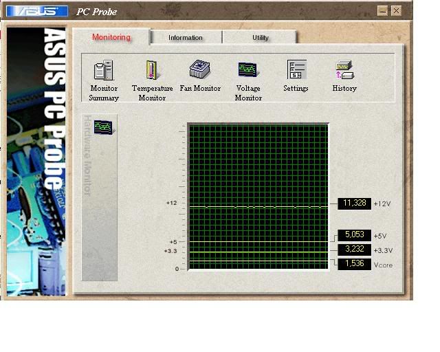

Ik heb een vraag betreffende mijn voeding. Een Chietec 360Watt.
Het betreft de Dragon? Midi Tower van Chieftec en hier zit in:
AMD64 3200+ So754
Asus K8N
3X 256 MB 400Mhz
1X Maxtor 9 80Gig
1X Nec 3520A
1X 3,5"
1X 120MM Out
2X 80MM in
2X Blue Cathodes
Aopen 6800LE@16X1,6VP
Mijn Voltages uit Asus Probe:
+12V -------- 11,392
+5V -------- 5,026
+3,3V -------- 3,248
VCore-------- 1,52
Temp:
MB 28 C/ 34C
CPU 30 C/ 40C
Alle pipelines gaan open bij mijn 6800LE. Als ik het aantal Mhz wil opschroeven, met de internal stresstest van Rivatuner uitgeschakeld, dan heb ik geen performancewinst in 3dmark maar 2000 punten verlies! Ik heb er een NV silencer opgezet en met de hand aan de kaart gevoel en deze voelt niet warm.
Op de doos van Asus staat dat er een 480W voeding in moet!? (Ik neem aan dat ze een B merk bedoelen)
Zou het dus kunnen dat de voeding het niet trekt als ik de kaart wil overklokken, aangezien de +12V lijn te laag is?
Ik dacht namelijk dat een Chieftec 360W mijn systeem wel moest kunnen voeden. :?
Ja, die Chieftec moet dat wel kunnen trekken. Ik denk dat die voltages verkeerd zijn uitgelezen, daar kun je niet op vertrouwen. Je zult de voltages moeten met een multimeter om conclusies te kunnen trekken.

Ja hoor, dat moet goed kunnen werken. Je zult straks bevestiging krijgen met je voltages.
Verwijderd schreef op maandag 18 juli 2005 @ 16:57:
@eraser, wil je deze opnemen in startpost, de op 1e na urls graag.
http://www.3dvelocity.com/reviews/taganixeye/ixeye.htm
Ja hoor. Bedankt. :)
Bedankt, ik ga er vanavond maar een multimeter aan hangen.
Ik heb overigens met speedfan dezelfde waardes gemeten, mijn 12V lijn blijft onder de 11,4V.
Kan de voeding niet "op" zijn?
Ik heb een V9999GE besteld _/-\o_ misschien verstandig dat ik de voeding vervang?
De multimeter geeft 11,80 V aan.
Afbeeldingslocatie: http://i2.photobucket.com/albums/y35/sasrelic/12Volt.jpg
Enig idee waarom de 12V lijn zo instabiel is?
[ Voor 16% gewijzigd door Verwijderd op 18-07-2005 19:58 ]
Verwijderd schreef op maandag 18 juli 2005 @ 19:18:
Is hij instabiel met de multimeter eraan of met speedfan of iets dergelijks? Als het dat laatste is, heb je wederom met verkeerde uitlezing te maken. Er is trouwens geen reden je voeding te vervangen met die nieuwe videokaart, hij doet het nu netjes volgens de multimeter.

sb3v: 3.232
sb5v: 4.865
vbat: 3.232
Deze voltages zijn overigens gemeten zonder casefans en CDRW
Problemen
Sinds ik van Ati Rage pro naar radeon 7500 ben gegaan wordt de HD slecht gedetecteerd. Voeding (350V Q-tek) is naar mijn mening niet meer voldoende.
Ik zoek dus een nieuwe voeding die voldoende sap geeft om het geheel stabiel te laten draaien. Hij moet ook goed stil zijn, dus ik denk dat het zo'n 12cm fan voeding wordt. Bijvoorbeeld de lownoise Q-tek500.

  • Ewald !
Systeem
Noname (Maxpower) 350 Watt,
AMD XP64 3500+ Winchester (11x250)
1x PC3200 512MB Noname en 1x PC3200 512MB GeiL Value Blue (klein beetje liegen in de signature)
1x Diamond Max 10 200 GB 8mb cache en 7200 RPM ata133 (std iig, met zwarte flatcable :P)
1x NEC 2500 Dual Layer DVD-burner
Club-3d 6600GT AGP
1x Belkin WiFi 802.11g
1x Casefan 80mm @ 5v.
1x Soundblaster Live! 5.1 Platinum edt. zonder front-bay.
Doeleinden
Alles, School, gamen, designen, films kijken en veel downloaden (staat dus wel bijna 24/7 aan)
Overclocken
Klein beetje,
CPU draait dus op 2420Mhz met Vcore van 1,5 v
Memory op 220 mhz met 2.5-3-3-7 timing..
GFX draait @ 530/1010 Mhz.
Voltages
idle
Vcore: 1.50V
+12v: 11.37V
3.3v: 3.23V
Vcc: 5.04V
5vsb: 4.9V
Vbat: 0.0V :S
stressed
+12v wordt alleen 12v met uit schieter naar 12,6v
Heel soms krijg ik een BSOD maar dat komt waarschijnlijk door mn memory timers.
Ik wil graag nieuwe voeding kopen die stiller is dan deze brulaap B)
[ Voor 15% gewijzigd door Ewald ! op 21-07-2005 20:39 ]

Dan moet je toch maar eens gaan kijken naar een A-merk met 330-350 Watt capaciteit.

je moet even met een tooltje of bij pchealth kijken in de BIOS.
kijk naar de volt lijnen, en als die een beetje netjes is.
zal het geen probleem zijn.

Dit staat er dus:
Afbeeldingslocatie: http://img252.imageshack.us/img252/1927/asus9bt.jpg
Ik weet niet of dit wel of niet netjes is..
( http://img252.imageshack.us/img252/1927/asus9bt.jpg )
