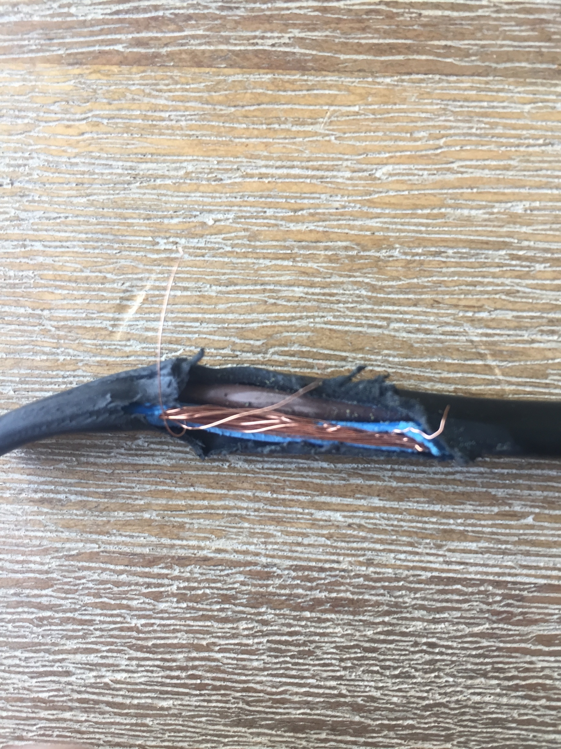

Vandaag weer wat meegemaakt: Kruimel had zich op weten te hangen aan het snoer van een bureaulamp. Tijdens het losmaken kwam ik er net op tijd achter dat de mantel van het 230V snoer compleet was weggeslepen
Dat had anders kunnen aflopen. Blijft toch tricky die snoeren die (per ongeluk) op de grond liggen.
