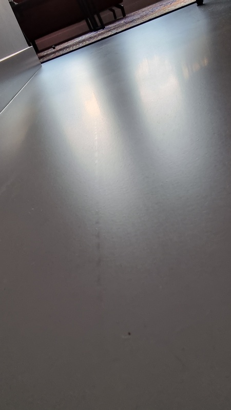

De S7 heeft hier 2x een ronde gedaan en kijk eens wat ik net in het zonlicht zie:
Afbeeldingslocatie: https://tweakers.net/i/G_LGVmTeaOTVbFh4dHDvhwyPLIU=/x800/filters:strip_icc():strip_exif()/f/image/mPd8rf8j28635LJiixIZdJNs.jpg?f=fotoalbum_large
Een spoor net als @Binnetie. Op de foto zie je het niet goed. Alleen de diepste krassen. Maar het zijn sporen van ongeveer 2a3 centimeter breed.
Hiervoor hadden we een Ozmo 930, maar die volgt een heel ander spoor. Die zigzagt alleen door het huis en de s7 gaat eerst langs de muren af en over dat patroon lopen de krassen. Een band langs de plinten af aan door de hele woonkamer en de keuken.
Vreemd genoeg in de rest van de woonkamer niet. Niet waar het zigzag patroon wordt gereden bijvoorbeeld
Het was nu goed zichtbaar met de avondzon die erop scheen. Maar met een led lampje (lampje telefoon) zie ik het ook aan de andere kant van de kamer.
Verderop in de kamer letterlijk het profiel van de bandjes over de vloer.
Afbeeldingslocatie: https://tweakers.net/i/ZlQa3p69D3kmTUjNCMV4XJy4AL0=/x800/filters:strip_icc():strip_exif()/f/image/Tra83ythphk6cIIgG9zXKwBL.jpg?f=fotoalbum_large
Mijn s7 gaat retour!
[ Voor 56% gewijzigd door AndereKoekoek op 04-05-2022 20:15 ]

@AndereKoekoek is dit alleen met stofzuigen? Krijg je het er niet vanaf?
Het gekke is dat het niet overal is, bij jou ook niet zo te zien.
Ik ga hem morgen eens loshalen.

Het rubber spoortje krijg ik wel nagenoeg helemaal weg gepoetst. De krasje aan de buitenkant van het wiel niet. Dat zijn echt krassen ongeveer 20cm vanaf de muur.
  • Binnetie
  • Laatst online: 12-06 11:00
Balen zeg. Ik liep toevallig boven en zag daar ook al een streep. Nu doet m'n Neato daar z'n werk maar af en toe gaat de S7 naar boven om te zuigen en te dweilen.
Weet je wat er aanloopt van de S7 over je vloer met dat krasje wat niet weg wil? Ben benieuwd of dat hetzelfde onderdeel als bij mij is.

Heb er net een felle led bureaulamp op gezet. Het spoor bij ons is eigenlijk best wel breed. Ongeveer 20/25 centimeter breed, maar aan het linker uiteinde van die strook is het wel meer bekrast.
Kreeg de bandsporen niet goed weg met een doekje en water. Heb dat weg kunnen krijgen door hard met mijn vinger te wrijven.

@Bassos30 dat denk ik niet. Ik heb de S7 nu uit elkaar en ben direct maar even alles gaan schoonmaken. De borstel laat niet echt zandkorrels toe. Het enige wat ik eraan zie zitten is een haar of wat aanslag van stof (wat je met een doekje wegveegt). Zandkorrels blijven niet zitten.
Mijn vriendin zei dat de strepen mogelijk al aanwezig waren voordat de S7 er was. Ik twijfel zelf ook. Maar het toeval wil wel dat de strepen precies 20cm van elkaar zitten. Bij de Neato komt dit neer op 2 kleine plastic wieltjes, maar zie zijn amper beschadigd en draaien goed mee (na 5,5 jaar).
Bij de S7 zijn het dus de hoekjes van de borstelhouder.
Mijn vriendin heeft ook een S7 maar woont redelijk ver bij me vandaan, als ik daar ben dan zal ik haar S7 ook eens bekijken.
Die speling moet elke S7 hebben (zoals ik in mijn eerder filmpje liet zien). Want op het deel wat niet beweegt zit de aandrijving van de borstel, welke zwaarder is omdat er aan de ander kant niets zit. En die aandrijving is iets hoger dan de rest van de unit.
Afbeeldingslocatie: https://i.postimg.cc/wThdHFgT/IMG-20220505-101132.jpg
Als ik de zuigmond met aandrijving en borstel op z'n kop hou dan, zoals bij het stofzuigen gaat. Dan zit er aan beide kanten spelen. Dus de borstelhouder moet wel over de grond gaan. Misschien dat ik die 2 zwarte hoekjes met tape kan afplakken. Maar testen of het werkt kan niet, de strepen zijn er al.
Ik zag ze overigens ook aan de andere kant van de muur. Het is maar net hoe de lichtinval is. En juist langs de muur rijden ze altijd op dezelfde manier.
Deze hoekjes bedoel ik
Afbeeldingslocatie: https://tweakers.net/camo/207d2d7f115675edbb5b75b287b00dcb91a19a0c/?url=https%3A%2F%2Fi.postimg.cc%2FW4sq9Ryg%2FRoborock-S7.png
[ Voor 3% gewijzigd door Binnetie op 05-05-2022 10:36 ]

Ik weet haast wel zeker waar het aan ligt. Het zijn echt die hoekjes van de borstelhouder. Ik heb er wat verf aan gedaan en getest.
Je hoort ook heel goed dat hij 'stuitert' over de groeven van mijn laminaat. Dat deed de Neato ook altijd met zijn achterwieltje maar nooit bij stil gestaan dat de S7 gewoon krast.
Nu heb ik en dun viltje van 2mm op de hoekjes geplakt, luister goed naar het verschil als hij over mijn vloer gaat.
Nu dus de grote vraag waarom ik de krassen niet bij mijn vriendin zie. De borstelhouder gaat mee over de vloer. Ben benieuwd of anderen ook merken dat hij aanloopt of een foto kunnen laten zien hoe de borstelhouder eruit ziet als hij over de vloer gaat.

@Binnetie Het krassenverhaal heb ik verder onderzocht en zie eigenlijk verder weinig tot geen krassen op de vloer die het patroon van de S7 volgen. Bijvoorbeeld om de stoelen heen. Vraag mezelf dan ook al of de krasjes niet van zand in de dweil zijn ofzo.. Gisteren nog met de laaghangende zon op de vloer gelegen en het gereden patroon, maar kan geen overeenkomsten vinden tot nu toe. Stofzuiger gaat toch niet terug en heeft nu 5 rondjes gedaan en een paar keer spot cleaning. Stond wel standaard op de maximale stand en dat staat nu op balanced.
Gisteren had de S& trouwens een telefoonlader opgegeten.
Zal deels om het wiel én deels om de borstel heen.
De voeding/steker zat helemaal tegen het wiel gedrukt waardoor de S7 aan 1 kant helemaal omhoog stond.
Ondanks dat bleef hij gewoon doorgaan met stofzuigen... Mijn oude deebot zou al lang de handdoek in de ring hebben gegooid.
Ik ga volgende week de S7 van m'n vriendin vergelijken met die van mij. Want je ziet in het filmpje dat die 2 donkere hoekjes wel echt de vloer raken (getest met verf).
Want haar vloer heeft ook geen krassen.
