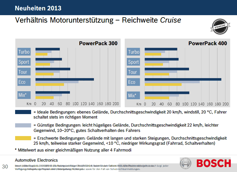

Ik heb een cube epo Touring met Bosch midden motor 400wh accu.
ben deze fiets nog aan het uit proberen om te kijken hoe ver ik kan komen met 1 accu lading.
de eerste keer dat ik de accu geheel leeg gereden had was in de stand 3 en 4 ik kwam uit op 82 km dit waren dagen met harde wind.
mijn display geeft aan hoeveel km ik nog kan rijden en dit werkt vrij nauwkeurig toen ik nog 1 km op het display had staan had ik nog net zoveel kracht en kon nog op volle snelheid rijden zoals met een volle accu,
na deze km slaat het systeem uit en is over.
begrijp dus niet goed waarom bosch accu`s dit wel kunnen en Qwic waarschijnlijk niet.
ik heb ondertussen een accu leeg gereden in stand 2 kwam uit op 120 km
ik moet nu de 1e stand nog eens uit proberen.
ps mijn display heeft 4 standen ondersteuning.

Het systeem van Bosch is wat dat betreft een stuk beter.
Zeker als ik dit lees:
Dit lijkt een verkeerde wielmaat ingesteld:wielemans schreef op donderdag 13 juni 2013 @ 19:34:

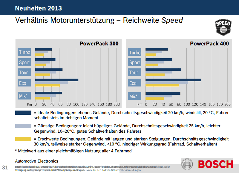

De actieradius van de bosch 45 p/u middenmoter is wel fors lager dan die van de gewone 25 p/u motor, zeker als je boven de 25 km p/u gaat fietsen. Ik heb zelf nog geen ervaringen, maar op na wat rondvragen bij de dealer en de importeur, geeft men aan dat je bij volle ondersteuning en rond de 30-35 km p/u bij de 300W accu zeker wel 30 km moet kunnen halen en met de 400W accu 40 km. In gunstige omstandigheden is dit natuurlijk wel meer.
Zie ook de officiele bosch documentatie.. Zij geven m.i. een reëler beeld dan de fabrikanten die het systeem toepassen.
De gewone 25 p/u motor (bosch noemt deze de cruise)
En de speed motor
Je ziet dat de speed motor - zeker met 300W accu - in het meest ongunstige scenario een bereik heeft van maar 20 km. Dat is niet veel. Anderzijds is het scenario wel erg ongunstig en zal ik daaraan niet voldoen. Het gaat dan om 30 p/u (dat haal ik wel), steile hellingen (die zitten niet in mijn parcours), een temperatuur onder de 10 graden Celsius (ik weet niet of ik dan de fiets nog pak), sterke tegenwind en een ongunstige schakelstand (dat probeer ik te voorkomen).
En de speed motor

Jammer dat het geen Bosch motor is. En de accucapaciteit is met 310Wh niet geweldig. Op volle ondersteuning zal je je werk er net mee halen.
Na enige ritjes kan ik de actieradius van 30 km met 300 Wh accu bevestigen. Maar dan niet harder dan rond de 30-32 km p/u op de stand SPEED. Overigens zonder heuvels (enkel viaduct) en 75 kg. Maar dan is het ook echt op.
Rij je tegen de 40 op stand SPEED of TURBO, dan is het echt snel met de accu gedaan. Ik schat een kleine 20 km.
In de regel rij ik ca 20 km op de stand tour met een snelheid van rond de 28-30 km p/u. Een deel van het traject dat zich er voor leent (een km of 10) rij ik tegen de 40 op stand turbo of speed. De accu is dan precies leeg.
Voor wat extra marge was een 400 Wh accu lekkerder geweest. Anderzijds is de 300 Wh accu voldoende voor een snelle rit.
Hier overigens nog wat ervaringen. http://www.elektrischefie...eed-e-bike/#comment-12298

Ik neem aan dat je 300Wh en 400Wh bedoelt.dirkjesdirk schreef op zondag 07 juli 2013 @ 18:11:
Voor wat extra marge was een 40 Wh accu lekkerder geweest. Anderzijds is de 30 Wh accu voldoende voor een snelle rit.
30 is wel heel klein.
Uiteraard.RocketKoen schreef op zondag 07 juli 2013 @ 18:40:
