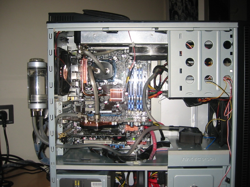

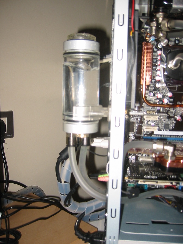

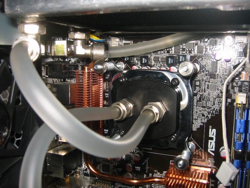

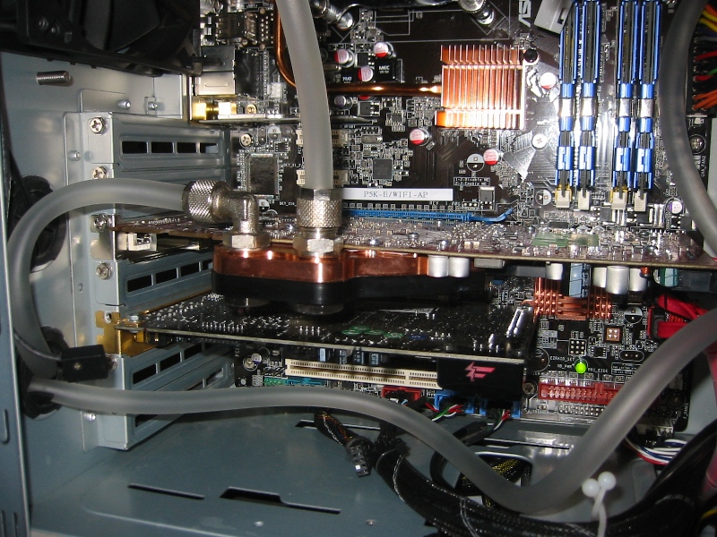

Dit is dan het uiteindelijke resultaat, ondertussen draai ik wel met de XSPC top, maar daar ga ik nu geen foto van nemen.
ook heb ik alle case fans naar binnen laten blazen, omdat ik al 2 fans op de radiator heb die naar buiten blazen.
hierdoor is mijn casetemp én watertemp gemiddeld 1 graad gezakt.
zoals gezegt en zoals je hieronder kan zien, draai ik voorlopig met maar 2 fans op mijn radiator, maar voorlopig trekt ie dat makkelijk. als ik er een 3de op aansluit zal ik ze minder hard kunnen laten draaien, en dan kan ik misschien iets verder klokken..
voorlopig geraak ik met mijn E6600 op 3,6GHz met een voltage van 1.6125V!!!
Afbeeldingslocatie: http://www.uploadarchief.net/files/download/img_1410.jpg
Afbeeldingslocatie: http://www.uploadarchief.net/files/download/img_1412.jpg
Afbeeldingslocatie: http://www.uploadarchief.net/files/download/img_1413.jpg
Afbeeldingslocatie: http://www.uploadarchief.net/files/download/img_1414.jpg
dan mijn temps.
Omgeving: 25°C
in de kast zelf: 27°C
het water: 30°C
CPU: E6600 @ 3,2GHz op 1,55Volt (dit voltage kan en moet nog lager ^^ )
Idle: 30-35°C
Load: <50°C
Gpu: Sapphire Radeon 4850 (EK FC4850)
Idle: 35°C
Load: 40°C
\\ Baloo \\ Mijn iRacing profiel
