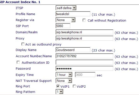

Mijn vorige modem was een Copperjet 1616 2p PSTN.
Ik heb de nieuwste firmware er al op staan. Ik kan eens kijken wat die van de UK doet. Het is inderdaad een BBned verbinding.
En ik ben momenteel ook bezig om VOIP werkend te krijgen.
Ik heb mijn gewone telefoon aangesloten op poort 1 en de instellingen als volgt in mijn modem gezet:
Afbeeldingslocatie: http://tweakers.net/ext/f/d5f1b821f875541baa109cecf6e9a621/full.jpg
Ik had nog geen wachtwoord via de post gekregen, dus heb ik opgevraagd via telefoon gister avond.
Toen zeiden ze dat het een uurtje kon duren voordat hij actief was, maar hij werk nog steeds niet.
Moet ik eerst iets extra's draaien zoals een nul ofzo voordat ik kan bellen? Ik kan het op de tweaksite niet goed vinden.

MADG0BLIN schreef op zaterdag 01 september 2007 @ 11:47:
Het nummer wat je moet invoeren is zonder 0 van het netnummer, dus 3152 ipv 31052

Had ik dus ook al geprobeerd, maar dat werkt ook niet.
Ik krijg als ik mijn mobiel nummer bel een in gesprek toon.
De status op mijn modem verandert wel naar processing, maar gebeurt niets.

Handige harrie ben ik ook.. :X |:(
Ik was vergeten register via op WAN te zetten. Werkt nu. :)
Bedankt voor de telefonie hulp zover.

Uh jongens, is dit goed?
Afbeeldingslocatie: http://img406.imageshack.us/img406/3530/afbeelding1sy3.th.jpg
