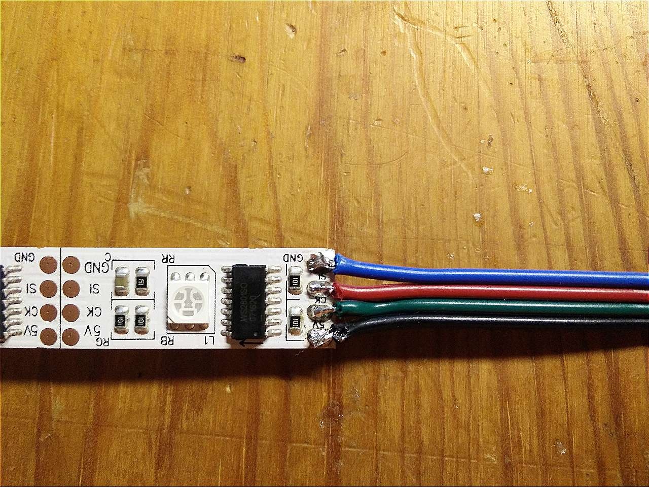

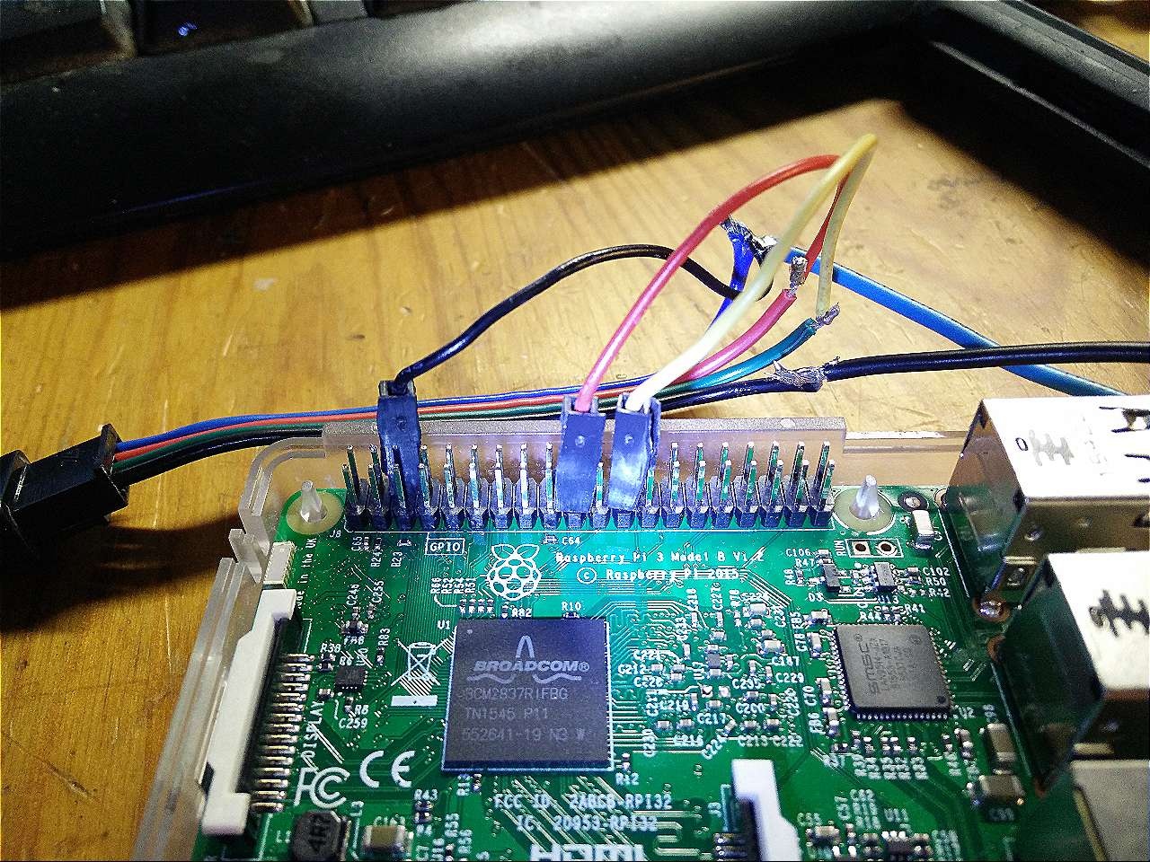

Het zit nu zo aangesloten:
Voeding
De voeding
Raspberry Pi3
De Pi 3 aangeloten
Pin 3 van boven - Zwart = Ground
Pin 10 van beneden - Rood = SI/Data
Pin 12 van beneden - Geel/Groen = CK/Clock
LED-strip
De LED strip

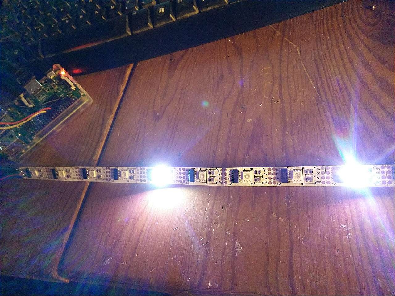

Zo gaat de 5de en de 9de LED branden als ik alles aanzet. Ze gaan niet uit als Kodi is opgestart de rest blijft uit ook als ik wat probeer af te spelen. Andersom aanzetten maakt ook geen verschil.
LED-strip1
Ik heb de laatste versie van LibreELEC (7.0.2) op de Raspberry staan met de addons: Boblight en Kodi Boblight.
Putty wil trouwens geen contact maken met mijn Pi, het ip adres klopt SSH staat aan in LibreELEC.
Ik kreeg dus de .conf niet via de computer naar de Pi, uiteindelijk via mijn android wel gelukt om hem naar de Boblight map te kopieren (die ik nu niet meer kan vinden :'( ) Heeft iemand hier nog een oplossing voor? En wat is de juiste map voor de .conf file?
Of heeft iemand een duidelijke uitleg hoe Boblight op LibreELEC te instaleren?

Boblight? heb je een reden waarom je die verkiest boven Hyperion? Probeer daar eens mee te pielen?
Dat de leds random doen als er geen signaal overkomt is niet zo gek. Daar werd ik ook bang van, maar uiteindelijk werkte hier alles. Krijg je dat de leds ook andere dingen doen als je de signaalpinnen met je handen aanraakt?

Je aansluitingen lijken me verder prima, zover ik dat van de foto's en je beschrijving kan beoordelen.
Kijk anders hier eens doorheen en check of alles zo'n beetje overeen komt: https://hyperion-project....mbilight-no-soldering.77/
Die overlay aanzetten doet hyperion zelf denk ik al. De installatie daarvan is een heel stuk makkelijker geworden ten opzichte van toen ik het 2 jaar geleden heb gedaan hier. Lees vooral eens door de tutorial hierboven heen, daar staat echt zo ongeveer alles in wat je nodig hebt.
Het forum daar is overigens ook goed en behulpzaam, er is ook een Nederlands gedeelte als het Engels wat lastig is!
noot: de installatie van de software op de RasPi gebeurt tegenwoordig vanuit de Hyperion Configuration tool. Die zet ook de configfile op de goede plek.

Bedankt mensen het werkt! Gewoon met Hyperion en dan via het HyperCon programma en die tutorial van een paar posts geleden.

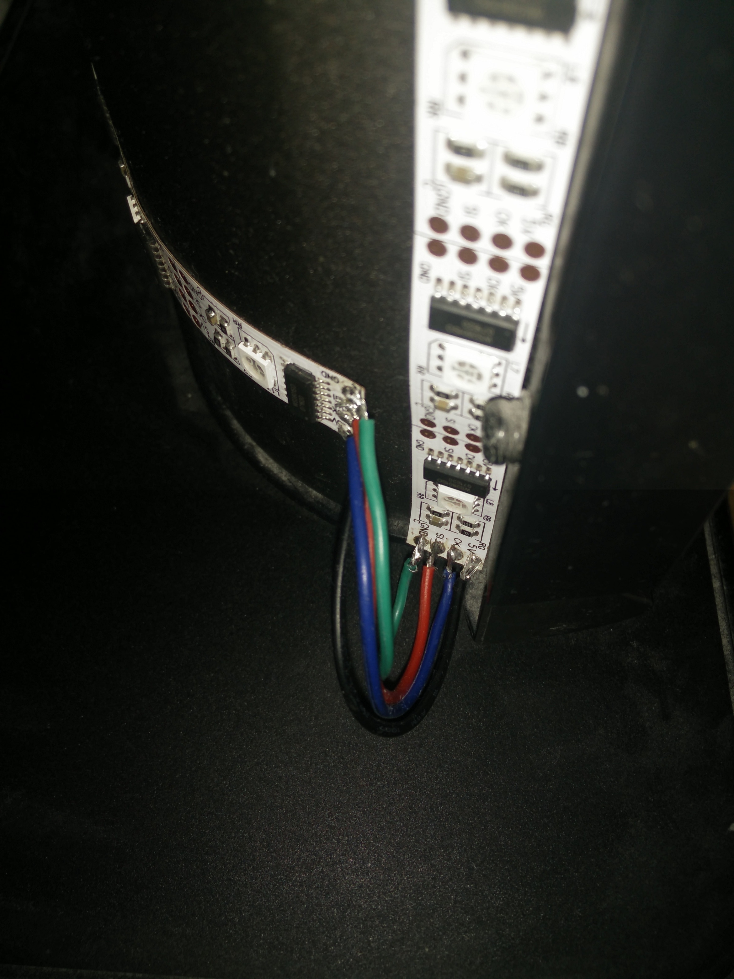

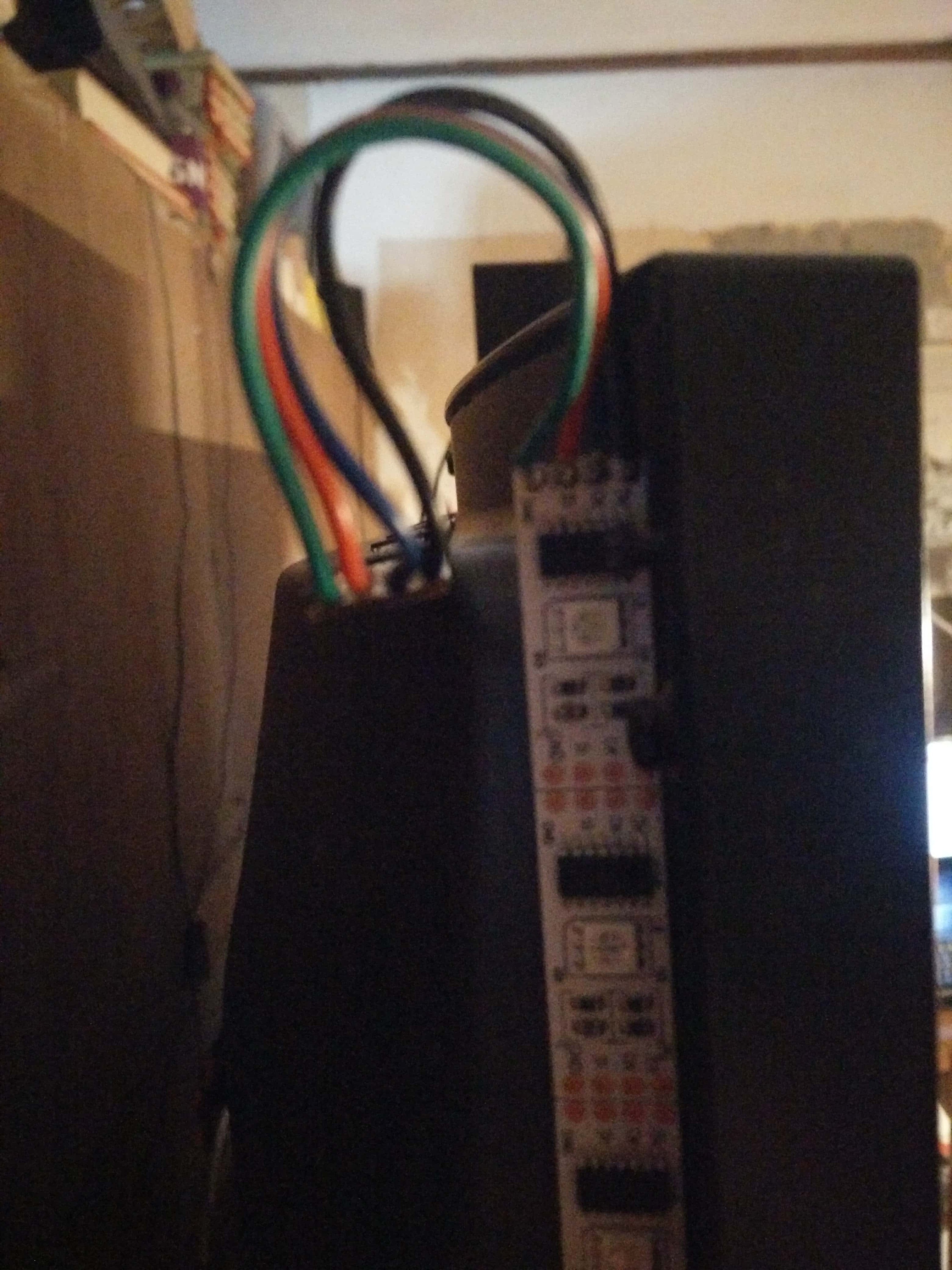

Hierbij een paar foto's van de (test)opstelling:
Rainbow TV Front
Connector
En een filmpje:
Telefoon camera vind filmen in het donker met verspringende kleuren schijnbaar niet echt leuk... :D

Nice. Aan jouw led-strip zat aan de achterkant van dat 3M plakspul? Dat plakt prima? Ik heb toentertijd helaas strips gekocht zonder plakrand, dus dat vastmaken was nog wel gedoe. Heb nu Chinese klittenband, maar die laat af en toe wat los.
Jij lijkt ook te hebben dat je verticale strips onderaan langer doorlopen dan je onderste horizontale strip, waarschijnlijk omdat je TV onderin bol loopt, waardoor je de onderste horizontale strip verplicht wat hoger moet zetten, omdat het anders niet past qua breedte? Ik heb dat helaas ook, het maakt theoretisch wel dat als er iets in de hoeken verschijnt met een groot kleurcontrast, de kleuren wat conflicteren, maar ik heb daar in de praktijk nog niet echt las van.
  • Pjotrofsky
  • Laatst online: 27-10 17:35
MsG schreef op dinsdag 20 september 2016 @ 16:39:
Er zit inderdaad van dat 3M plakspul achter maar het plakt niet echt goed genoeg op de achterkant van mijn tv, het blijft even zitten en laat los op stuken. Nu maar even een tijdelijke Macgyver :*) oplossing met dunne reepjes Ductape die ik over de knip regel op de strip op mijn tv plak. De Ductape blijft tot nu toe zitten.
Ik wil nog wel een wat bestendigere oplossing met een raster/frame van profieltjes of latjes gaan maken.
