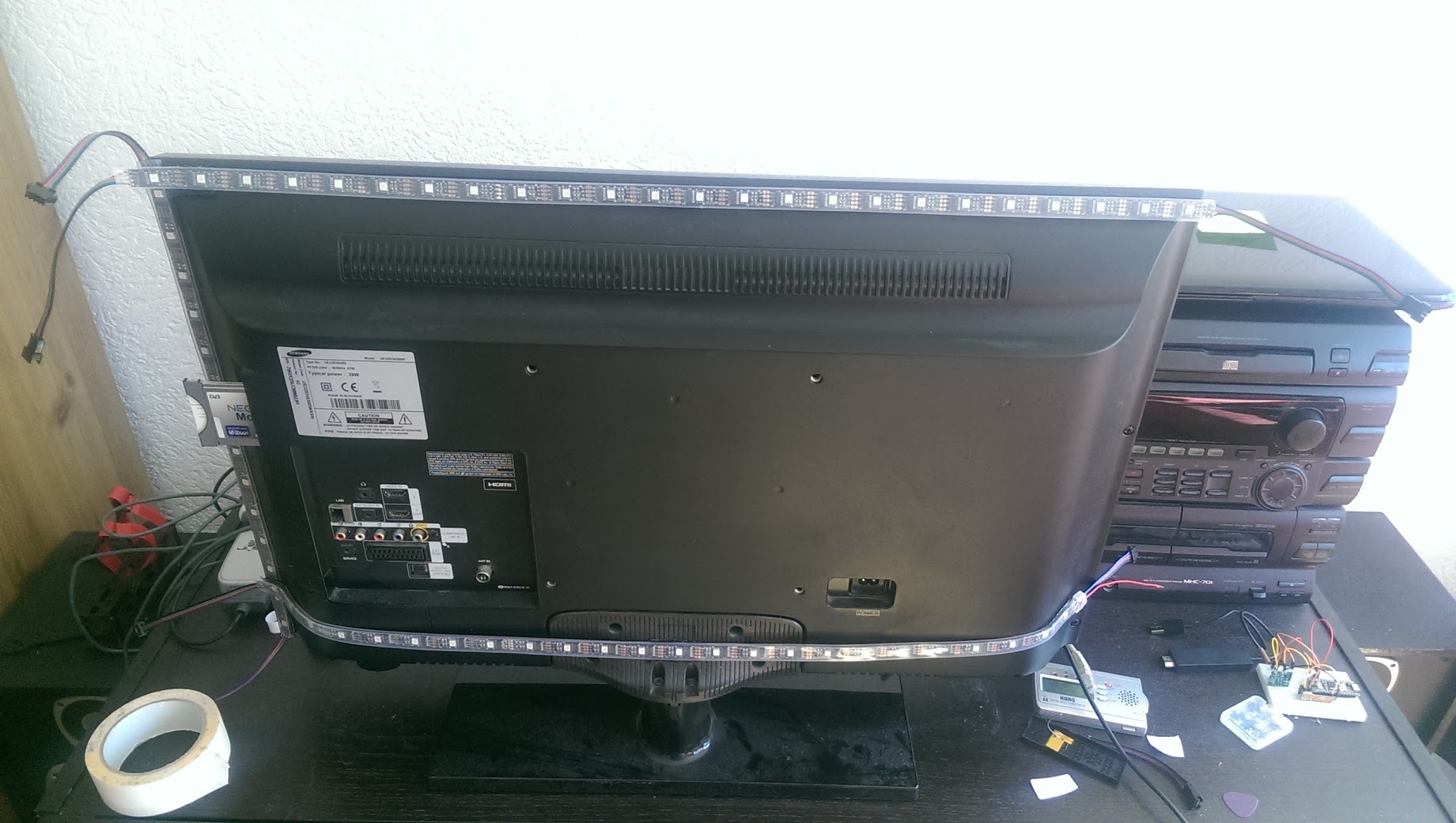

Ik heb een tijd geleden alle onderdelen besteld om ambilight te maken voor op mijn RPi. Ik heb voor de onderdelen deze tutorial gebruikt:
http://roybongers.nl/2015...ino-openelec-en-hyperion/
Nu ik eindelijk tijd heb om er daadwerklijk aan te beginnen werkt de link niet meer :( Heeft er nog iemand een vergelijkbare tutorial?

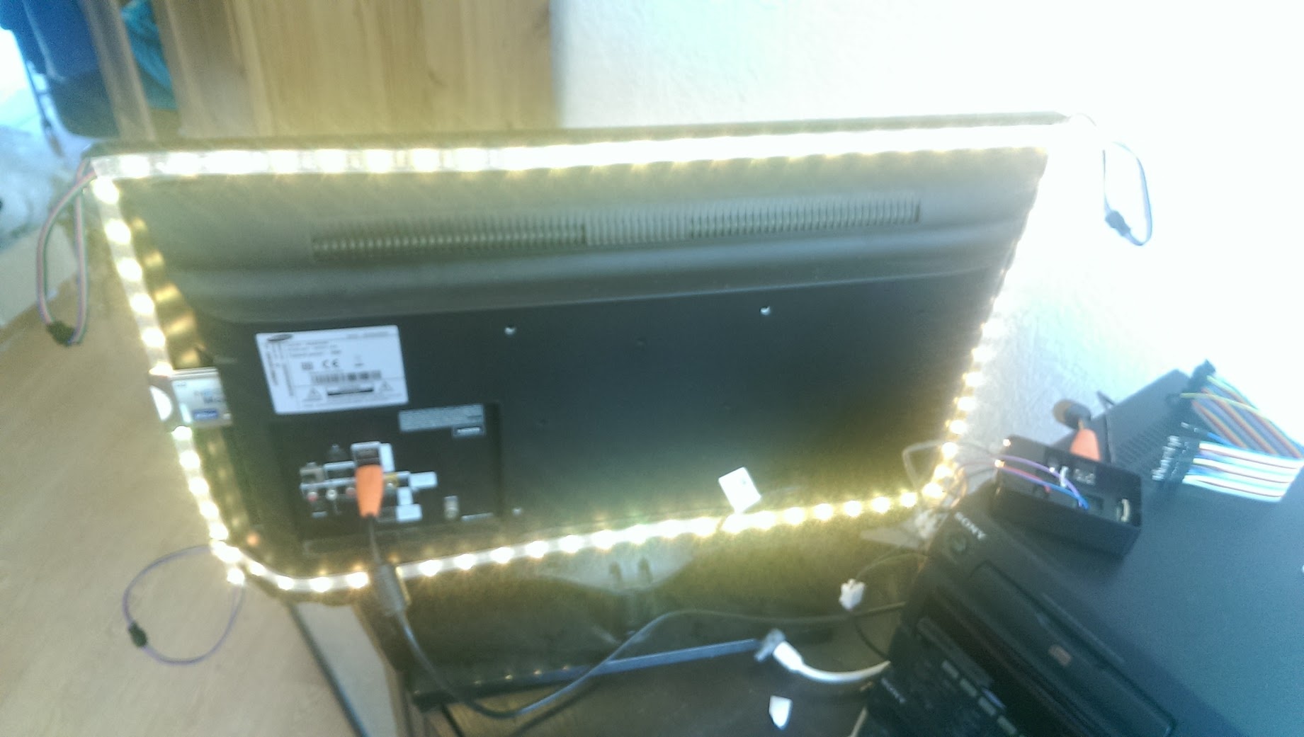

Met jouw tutorial en deze en deze vanaf het stuk "additional configuration" ben ik al aardig op weg.
Ik heb nu de ledstrip gesoldeerd en aangesloten op de Arduino en RPi2 met LibreElec. Zodra het Arduino programma start gaan alle lampjes volgens het programma branden. De hardware is dus klaar (behalve de bevestiging op de TV :) )
Afbeeldingslocatie: https://5bd1bec35457ec6b8afd92f743547d987c9ea7c4.googledrive.com/host/0B8Ffzv5vciRbWDVXOGNSa1V3aW8/leds.jpg
Nu nog Hyperion aan de praat krijgen maar dit lukt niet helemaal. Nadat ik Hyperion via SSH geïnstalleerd heb maak ik een configuration file aan met deze settings:
Afbeeldingslocatie: https://5bd1bec35457ec6b8afd92f743547d987c9ea7c4.googledrive.com/host/0B8Ffzv5vciRbWDVXOGNSa1V3aW8/hardwaresettings.png
Maar zodra ik via SSH deze file upload en Hyperion wil starten gebeurt er niets. Heeft iemand een idee wat er aan de hand kan zijn?

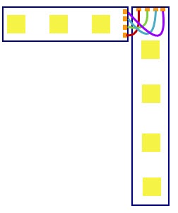

Heb de led-rol nu ook binnen en ben ze alvast op lengte aan het knippen. Hoe erg is het als je niet precies een led in de hoek krijgt? Nadeel is dat het connectorgedeelte dan nog door zou lopen naast de tv, dat ga je zien denk ik en ziet er rommelig uit.
Volgens internet is 1 ledje ongeveer 60 mA max. Ik kom op mijn 32" televisie uit op boven en onder 24 leds en links en rechts 14 leds. In totaal 76 leds. 4,5 Ampere adapter wordt het dan. Volgens mij wordt dat nog wel even zoeken.
  • GeeBee
  • Laatst online: 13:19
GeeBee
Oddball
Je zou er voor kunnen kiezen om er eentje schuin in de hoek te leggen.
\_____________/
Is natuurlijk wel meer verbindings/soldeerwerk...
[ Voor 22% gewijzigd door GeeBee op 13-08-2016 18:14 ]

MsG schreef op zaterdag 13 augustus 2016 @ 18:03:
Ik heb de horizontale strip (boven) tussen de verticale strips (links/rechts) geplaatst. Daarna de strips verbonden volgens onderstaande schets.
Afbeeldingslocatie: https://tweakers.net/ext/f/PDSvXocpCPrvdkH8kHeHBHPG/full.jpg
Betreft de voeding; deze lijkt geschikt. Hiermee kan je ook direct je Pi voeden (volgens sommigen niet verstandig vanwege schommelingen in de spanning als de LEDs kort na elkaar aan/uit gaan).
Of deze als je een nette behuizing om je voeding wil hebben. Let op: volgens mij zit bij de laatste voeding nog niet de voedinsgkabel (die in het stopcontact moet). Aan de stekker kan je een DC connector steken, waar je de + en - aan kan schroeven. Of je knipt de stekker eraf en soldeert de + en - vast.

Inmiddels al diverse dagen werkend. Alles nagelopen en de ground van de Raspberry Pi gekoppeld met de ground van de adapter en toen werkte het allemaal prima. Moet het nog een beetje softwarematig finetunen, maar het werkt vooralsnog alleraardigst.
Heb Chinese klittenband die helaas aldoor loslaat voor de ledstrips, dus moet daar ook nog wat op verzinnen. Ook heb ik met de onderste horizontale strip het probleem dat hier amper echt ruimte is om fatsoenlijk een strip op te hangen. Ik heb hem nu maar naar onderen gericht staan, maar dat is ook niet alles.
Hier even een impressie:
Afbeeldingslocatie: https://tweakers.net/ext/f/wylTsf3fhFyjhbNf8FhrlNHc/full.jpg
Afbeeldingslocatie: https://tweakers.net/ext/f/Yv9bi1quqfA4Kv6raL4ZXiXh/full.jpg
Dit is nog de oude setup, heb inmiddels de onderste leds dus plat gepositioneerd.
Vind soms het fel witte licht van een warmwitte scene ook niet zo aanslaan, gezien het op een witte muur dan juist ijzig wordt. Hoe lossen anderen dit op?
Begint erop te lijken :). Je hebt de strips met connectoren aan elkaar gekoppeld, steekt dat niet uit t.o.v. de tv?
Betreft het kalibreren van de kleuren raad ik je aan om hier te kijken: https://hyperion-project.org/wiki/Color-Calibration.

Ja heb dat nu wat meer ingeperkt. Dit zijn eigenlijk oude foto's van de proof of concept. Had achteraf misschien beter dit soort hoekconnectors kunnen doen: Afbeeldingslocatie: http://g01.a.alicdn.com/kf/HTB1CZySMpXXXXXcXXXXq6xXFXXXO/new-2016-5x-4-pin-LED-Connector-L-Shape-For-connecting-corner-right-angle-10mm-5050.jpg
Nadeel is alleen dat het dan exact moet aansluiten, terwijl anders een ledje van een horizontaal stuk nog over een printplaat-gedeelte van een verticale strip kan doen, om zo meer dekking te hebben.
Las op internet ook een schema dat je de + en - van het einde van de ledstrip ook nog in het circuit gooit. Dit heeft bij mij echter helemaal 0 meerwaarde, er verandert niets. De ground van de stroomadapter moest ik wèl verbinden met de raspberry Pi haar ground, anders flipt de boel helemaal.

Die hoek connectors passen (pasten?) niet op addressable led strips. Ik dacht dat deze 2 mm breder zijn dan normale led strips, zoals hier op de foto.
Het aansluiten van + en - aan beide kanten van de led strip schijnt te helpen als je een lange led strip hebt (weet niet hoe lang deze zou moeten zijn). In dat geval is het verlies te hoog waardoor de leds op het uiteinde van de strip minder fel branden. Door de + en - hier ook aan te sluiten ondervang je dat probleem. Zelf heb ik hem ook aan één kant verbonden en de leds lijken overal even fel te branden.
