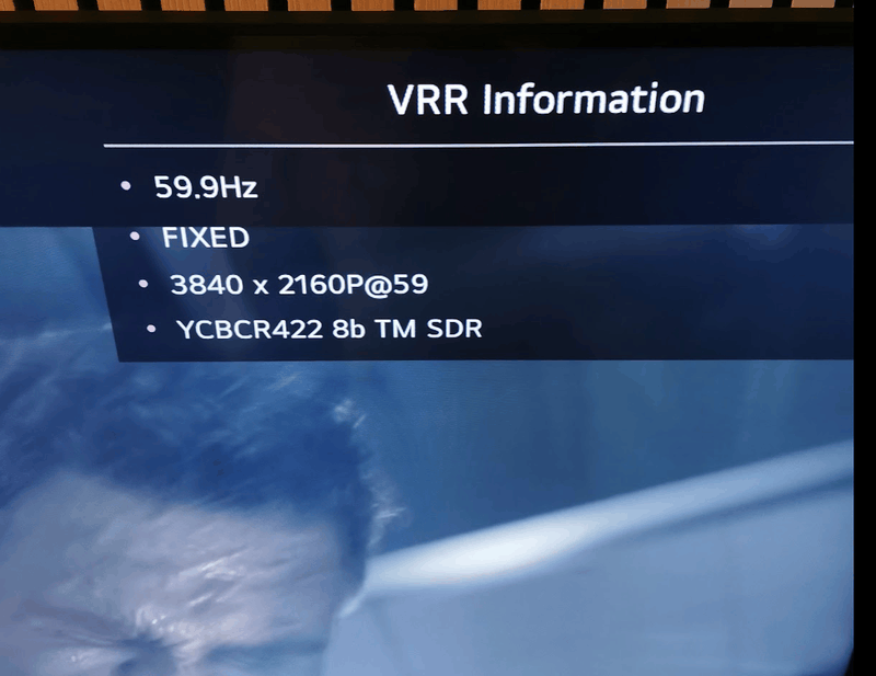

Ik heb t van t weekend getest, maar het is niet je van het. Geen HDR signaal op HDMI 1 en 2 door die capture card en hij stopt met capturen om de zoveel tijd. Ik heb toch maar een Fientech splitter gekocht, en dan weer proberen:
Denon H2700X HDMI 1 -> TV
Denon H2700X HDMI 2 -> Feintech VSP01202 splitter/scaler -> HDMI 1 out naar niks, HDMI 2 out scale naar 1080P -> Grabber
En anders kan ik altijd nog de Feintech op HDMI 1 doen. Heeft CEC ondersteuning, ben benieuwd.

Kun jij verklaren wat je bedolet dat hij niet terug schakelt naar HDR? Ik blijf stoeien met CEC. Ik dacht dat ik eea had opgelost d.m.v. een smart powerplug en hiermee via Home Assistant slimme schakelingen te maken, maar als de PS5 aan gaat dan moet ik weer los de afstandbediening pakken, klinkt als een luxe probleem ;-) maar zou toch graag CEC willen, maar weer geen uitdagingen met HDR.
  • basjuh
  • Laatst online: 27-11 08:38
Sa1 schreef op maandag 25 maart 2024 @ 09:34:
Jij had deze: FeinTech VSP01204 HDMI-splitter Ultra HD 4K 60Hz HDR met scaler?
Ik had de verkeerde Feintech gekocht, die is weer retour Amazon, en ik heb de Ezcoo splitter gekocht https://www.amazon.nl/dp/...o2ov_dt_b_product_details. Ik had de FeinTech VSP01202 gekozen, verkeerd ingelezen. Bij de webiste van Feintech geven ze aan: HDMI-CEC Pass: Yes, input to output 1
CEC probleem omzeil ik door HDMI 2 out te gebruiken op mijn AVR. Gisteren alles getest, werkt allemaal, alleen de aarding was niet op orde, ik sleutelen met USB kabels, brand ik mn Pi dood...
Mijn HDR probleem was, dat ik geen HDR heb, als ik een 4K60 grabber op de HDMI 2 out zet. Dus ik moest voor een splitter gaan.
Ik heb dus alles draaien zoals ik wel, alleen HyperHDR/Hyperion nog niet helemaal door de fried Pi.
Hopelijk duidelijk(er) zo?

uray schreef op maandag 16 maart 2026 @ 11:08:
Ondersteund dat kastje ook 4k ? dan is ie zeker het proberen waard...
Als ik mijn LG stream via Disney+ mag gelopen wel:
Afbeeldingslocatie: https://tweakers.net/i/0O9sPo5sIcw-NUJEQvV2a1CXguQ=/800x/filters:strip_exif()/f/image/a8k4qazwaNQPqJ8MiQp3JVLw.png?f=fotoalbum_large
mrwolf schreef op maandag 16 maart 2026 @ 11:08:
Dat zijn mooie berichten. Ondersteunt deze oplossing ook Dolby Vision? Dat was volgens mij de reden dat ik deze niet gekocht heb in mijn zoektocht vorig jaar.
Moet je mij even helpen hoe ik dit kan checken... heb alleen Disney+ en daar is net Dolby Vision weer terug. Maar ik zie dat nog niet ergesn bij een film staan.
- The Neo and Only -
  • mrwolf
Ik weet niet waar je dat bij Disney + kunt zien helaas. Al mijn content via Jellyfin op een nvidia shield is 4k/hdr/dv
Misschien Kan iemand anders dat bevestigen? Anders ga ik het gewoon bestellen en proberen 😇
De info toets gebruiken (...) met je LG afstandsbediening, niet de groene toets. Indien Dolby Vision, zou ie dat via die Info toets moeten laten zien.
