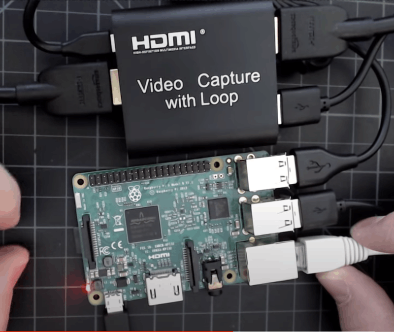

Hee,
Ik weet niet of ik hier op de goede plek ben maar heb na het aansluiten van de ambilight leds vooral problemen met Ziggo. Krijg namelijk een foutcode 2040
Maak gebruik van de opzet van DrZzs;
Rpi3
BTF-LIGHTING WS2812B
Video HDMI Capture Card met Loop Out, 4K HD 1080P USB 2.0 Capture Card
Verder werkte het prima als ik bijvoorbeeld de HDMI van de Playstation aansluit maar bij Ziggo krijg ik dus telkens foutmelding 2040. Ik weet niet of iemand hiermee bekend is of mogelijk weet wat ik zou kunnen doen om het op te lossen. Kan een nieuwe HDMI kabel kopen maar weet niet of daar het probleem zit.

belikerich schreef op donderdag 8 april 2021 @ 13:44:
Hee,
Rpi3
geef even een link met de specs (of plaatje) van de grabber en hoe je die aangesloten hebt

roelbb schreef op donderdag 8 april 2021 @ 13:47:
Dit is de splitter:
https://www.amazon.nl/gp/...tle_o04_s00?ie=UTF8&psc=1
Aansluiting net als bij DrZzs bij kabels op een USB poort van de Pi. Maakt het verder nog uit op welke poort ik ze aansluit? Afbeeldingslocatie: https://tweakers.net/i/hMfR7Oh8NddSZCJFPstwa8pBUe4=/800x/filters:strip_exif()/f/image/bnqpSyvLkC66K3KDyf1MmEIU.png?f=fotoalbum_large
Het gekke is vooral dat alles wel werkt als ik de HDMI van PS gebruik terwijl Ziggo een fout-code geeft

belikerich schreef op donderdag 8 april 2021 @ 14:26:
Dit is de splitter:
Aansluiting net als bij DrZzs bij kabels op een USB poort van de Pi. Maakt het verder nog uit op welke poort ik ze aansluit? [Afbeelding]
ja dat is inderdaad gek. Zie ik het goed dat je de grabber voeding geeft via de PI? sluit dat eens aan op een losse usb powersupply

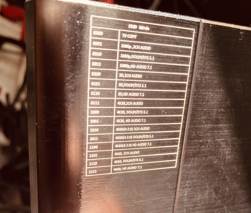

renedis schreef op dinsdag 13 april 2021 @ 14:01:
Inmiddels het op een andere manier opgelost. Niet geheel naar mijn zin omdat ik de EDID lijst niet meer in mijn bezit heb.
Heeft iemand deze nog aub voor mij? Ik heb nu enkel stereo PCM geluid namelijk.
Die EDID tabel staat onderop je HDMI switch geprint!? Bij mij wel iig. En het aanzetten via CEC gaat bij mij ook niet, volume, bediening en uit dan weer wél.
Edit: voor de volledigheid
Afbeeldingslocatie: https://tweakers.net/i/UT2vLPQH-gT1xxbBH2sORfRY4U0=/800x/filters:strip_icc():strip_exif()/f/image/TNW5x1wAvs8Pk98SdNF9FKte.jpg?f=fotoalbum_large
[ Voor 29% gewijzigd door RonJ op 13-04-2021 14:58 ]

Deze HyperHDR setup heeft eerder al gewoon gedraaid bij mij, echter is de Zasluke HDMI Grabber onlangs overleden, nou had deze al moeite met het grabben van het signaal van mijn digitale tv-decoder, dus het wordt tijd voor een upgrade, gewoon iets wat werkt, met zo weinig mogelijk latency en goed HDR kleurbehoud.
Nou schijnen er voornamelijk 2 soorten schakelingen te bestaan:
een standalone HDMI splitter + grabber op basis van de ms2109 chipset.
Een HDMI Grabber met loop zoals bijvoorbeeld de EZCap 269, of de Zasluke die ik hiervoor al noemde. Ik meende gelezen te hebben dat de ontwikkelaar zelf zegt dat grabbers met loop meer gezeik opleveren dan standalone splitters + grabber.
Ik zie door de bomen echt het bos niet meer, ik zat voor een standalone hdmi switch te denken aan een Tesmart ‎HSP0102A2U, of een Feintech VSP01202. En die dan combineren met een simpele grabber. heeft iemand goeie ervaringen met een bepaald device, please let me know 😊
