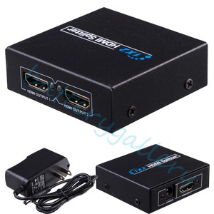

Voor de gene die geïnteresseerd zijn.
Binnenkort komen er 2 crowdfundings voor een nieuw soort ambilight systeem.
Hierbij word geen gebruik meer gemaakt van een computer maar van een "pass-through" component die rechtstreeks op de hdmi bron word aangesloten. Een soort van plug-and-play systeem als ik het goed begrijp.
http://www.dreamscreentv.com/
http://ambiscreen.tv/
Ohw..... en voor de goede orde. Ik heb niets te maken met deze projecten.
  • Waah
  • Laatst online: 27-11 08:41
HurryUp schreef op woensdag 25 november 2015 @ 08:00:
De eerste maakt gebruik van een HDMI splitter.... weet niet in hoeverre dat top gaat werken met HDCP. Maar beter dan Ambivision waarschijnlijk (die heb ik, gebruik het niet meer momenteel omdat de receiver de chromecast-resolutie verkeerd doorgeeft... en ik dus maar een kwart van het beeld zie...)
Die tweede is ook een mediacenter? ben benieuwd hoe dat dan werkt. Wel vind ik het vrij druk en niet echt egaal verlichten.
Wel interessant om in de gaten te houden.

Waah schreef op woensdag 25 november 2015 @ 09:05:
Wat is precies het probleem met Ambilight + HDCP?
Ik ben ook wel geïnteresseerd in die Dreamscreen... Zou met HDCP moeten kunnen omgaan... En is momenteel goedkoper dan Ambivision.

Buzz_Fuzz schreef op dinsdag 19 januari 2016 @ 11:33:
Op zich werkt alles, maar met de Chromecast + netflix wilde die de resolutie wel eens verkeerd pakken. Daardoor zag ik maar 1/4e van het beeld en geen subtitles. Vrij vervelend. Daarbij gaat die niet altijd goed automatisch uit als ik de tv uitzet. Dat is ook vrij vervelend, want de enige manier van uitzetten is via de device zelf, en die knoppen werken niet echt lekker (slechte touchknoppen).
Ook laten de developers eigenlijk niets meer van zichzelf horen sinds de laatste firmware release...
Als ik kijk naar Ambivision en de nieuwe variant met HDMI support (dreamscreen) mij meer foolproof. De app lijkt ook al verder ontwikkeld icm telefoons en dergelijke.

Het is een 1x2 HDMI splitter. Hij ziet er exact hetzelfde uit als deze: http://www.ebay.com/bhp/hdmi-splitter-1x2
Verder geen typenummer ofzo te bekennen.

Ik heb een 1x2 HDMI spitter die veel wordt gebruikt (http://i.ebayimg.com/00/s..._35.JPG?set_id=880000500F ). Gekocht van Ali express.
Hij werkt perfect, geeft 3D door... alles goed, behalve 1 ding.
Ik bekijk blurays vanop een HTPC met powerdvd of total media theatre.
Als ik het afspelen van een bluray stop (afspelen in applicatie stoppen, alt+F4 programma afsluiten...) gaat het mis.
Ik zie enkel nog "geen signaal" op mijn televisie. Enige manier om te verhelpen is de splitter aan/uit zetten.
Normaal is het televisiebeeld na het stoppen van bluray afspelen maar een fractie van een seconde zwart.
Hoe kan ik dit verhelpen? Waar kan het aan liggen?

En als je een video afpeelt in VLC?
Dit klinkt als een DHCP dingetje.

Heb hem hier maar besteld:
http://www.aliexpress.com...f3-49d5-9d78-6af56767949b
Verzending kan dan ook vanuit Germany of UK. Heb wel gemeld dat ze het dan maar beter ook vanaf daar kunnen versturen.....
Anders ben ik straks alweer vergeten wat ik ga doen :+

Misschien kun je eens proberen om PowerDVD/TMT vanuit een andere applicatie te starten zodat het signaal in "leven" blijft als je het programma voor weergave van BluRay afsluit? Ik bedoel, ik speel mijn (niet fysieke) BluRay media af vanuit MediaPortal. Indien er een BR media wordt geselecteerd vanuit het film-overzicht, wordt TMT opgestart (de WMC versie), en bij het stoppen met afspelen wordt MediaPortal weer actief en kom je terug in het film-overzicht. V.w.b. bediening werkt dit ook het prettigst is mijn ervaring (enkel afstandsbediening, geen toetsenbord). Mijn voorkeur ligt bij TMT omdat deze ook een WMC exe heeft en daarmee eenvoudiger en overzichtelijker te bedienen is.
Dit is redelijk offtopic maar we willen elkaar wel proberen vooruit te helpen, toch?

Heb Powerdvd/TMT vanuit Kodi gestart met de Advanced Launcher add-on, maar helaas. Zelfde resultaat. Na stoppen van bluray applicatie die het schijfje afspeelt, wordt er "geen signaal" weergegeven.
DjVe schreef op vrijdag 22 januari 2016 @ 08:30:
Hetzelfde probleem treedt niet op als ik video afspeel in kodi/VLC, ook niet als ik een dvd-schijfje afspeel in powerdvd/TMT. Het is dus specifiek een bluray probleem.

Dan is het aannemelijk dat het gaat om een HDCP probleem gaat.

In een post van Wiebeltje kwam ik een HDMI splitter tegen die CEC ondersteuning heeft. Zelf heb ik er 2 uit china die het beide zouden moeten ondersteunen, maar het dus niet doen. Deze is iets duurder en hopelijk ook beter!
Wiebeltje schreef op zondag 26 juli 2015 @ 10:08:
Ik heb hier een guide geschreven. Er zullen misschien nog wel wat kleine foutjes in staan of wat dingetjes missen maar dan heb je in grote lijnen iig een idee.
Overigens, voor de mensen die nog een HDMI splitter zoeken met CEC. Ik heb er een gevonden! In een topic van onze oosterburen kwam ik een link tegen en ik kan bevestigen dat deze het wel doet _/-\o_ . Hij kost 30 euro incl. verzenden.
http://www.amazon.de/dp/B...e_386171_51767411_TE_dp_1
Zelf heb ik nog nooit HDCP issues gehad en onze opstelling is redelijk gelijk.
