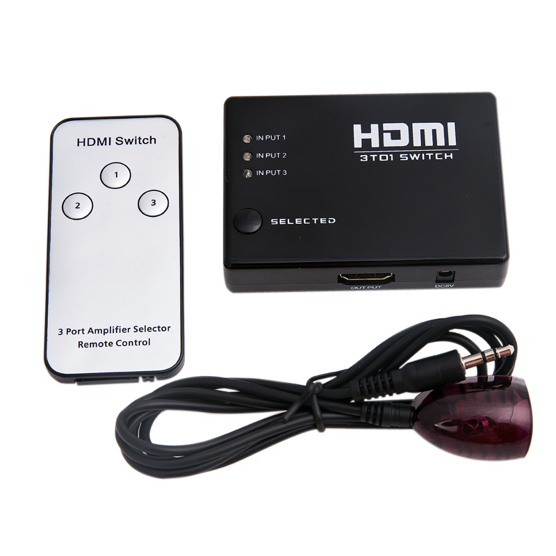

Logischerwijs werkt een Lightberry opstelling niet als je geen HDMI-video-input gebruikt he?
Mijn smarttv speelt zelf media af, dus met films e.d. gaat er geen beeld door HDMI (wel geluid ARC, maarja, daar zal ambilight niets aan hebben :) ).

Ik heb dezelfde hdmi splitter en deze ondersteunt geen CEC.. Dus hier zou ik een andere voor kiezen..
HDMI2AV moet je goed kijken of je de 1080p versie hebt.. Er staan namelijk genoeg kastjes op die zeggen het aan te kunnen en dan toch maar 480p aan kunnen..
Volgens mij zal deze grabber wel werken. Al is de utv007 een oudere chip.. Zover ik heb gelezen zijn de drivers hiervoor bij de meeste OS wel aanwezig.. Zelf heb ik een stk1160.
Aangezien je nog moet beginnen, zou ik voor 60 leds de meter gaan.. Ik had eerst 30 en nu 60.. Ik vind het resultaat echt veel mooier.. Ik heb wel een kleine (pro micro) arduino tussen de pi en de leds.. Deze gaat gewoon met usb in de pi.. Draait hier prima op de pi 2..

CEC is inderdaad wel handig. Ik heb alleen nog geen alternatief gevonden die het wél bied. Eentje die claimde het wel te hebben maar dat bleek in de reviews toch niet zo te zijn.

Ok
Ik zie op indiegogo 2 setjes voor 150 dollar maar er staat bij dat de 2e voor een monitor is, heeft die dan ook minder leds? want ze moeten wel op m'n 42 inch plasma tv passen.
Ik heb trouwens een Sony STR DG820 Ik weet niet of die de juiste output heeft.
Moet ik anders zo iets hebben? http://www.ebay.com/itm/H...ain_0&hash=item4189255e5a
Afbeeldingslocatie: http://i.ebayimg.com/00/s/ODAwWDgwMA==/z/~pkAAOSwQJ5URbg7/$_57.JPG

Dat is een HDMI switch... die moet je niet hebben. Je wilt een splitter. Een switch, switched tussen de hdmi kanalen 8)7
Een splitter splitst het signaal op en stuurt beide signalen door...
maar op jou versterker zitten ook een s-video out en Component-out. Dus als die tegelijk met je HDMI kunnen uitvoeren zou je die ook kunnen gebruiken volgens mij.
