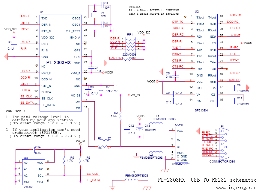

Hallo,
Een tijdje gelede heb ik mijn eigen momolight gemaakt adhv het schema van Rafke.
Alles perfect werkt op een normale com poort, als ik echter op mijn laptop via een usb RS232 converter werk crasht de software :| , ik heb gelezen dat dit wel vaker het geval is ... Heeft er iemand een converter die werkt of weet er iemand een merk/type dat met zekerheid werkt op win7 ?
Als ik bv dit schema maak (basic schema van prolific) zal het dan werken ?
thx
