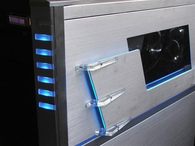

Eindelijk weer eens een update, na vele uren zwoegen en zweten zitten de schakelaars er bijna in. Bijna ja :P
Afbeeldingslocatie: http://www.tweakers.net/ext/f/63944/full.jpg
Afbeeldingslocatie: http://www.tweakers.net/ext/f/63945/full.jpg
Zie hier de schakelaars inclusief UV led's. De oplettende kijker zal zich misschien afvragen waarom het er 7 zijn terwijl ik maar 6 kanalen op de baybus heb. Dat heeft een reden, de bovenste ga ik namelijk als powerknop gebruiken. Dat lijkt mij namelijk mooier dan de powerknop die nu in de kunstof bovenkant zit :)
Overigens had ik ook eerst gedacht om aan beide zijdes evenveel schakelaars te monteren, maar als sommige uit zijn geschakelt aan 1 kant zal het misschien net lijken of er led's kapot zijn voor mensen die niet weten dat het schakelaars zijn. Daarom 1 rij, dan is dat denk ik eerder duidelijk dat het een reden heeft :P
Afbeeldingslocatie: http://www.tweakers.net/ext/f/63946/full.jpg
Afbeeldingslocatie: http://www.tweakers.net/ext/f/63947/full.jpg
Hier moet dat dan komen :) Let ook op de Coolermaster Cooldrive 6 welke ik heb ontdaan van zijn behuizing en achter het voorpaneel heb gemonteerd. Er komt immers nog een groter karakter display, en via de software (ik ben 1 van de eerste die de cooldrive 6 v2.0 software heeft) kun je dat ook makkelijk zien en instellen.
Overigens is het echt een enorm tijdrovend klusje om 7 van die gleuven van 8mm hoog erin te maken. Alu is niet zo hard, maar toch ben je lang aan het vijlen/schuren als het zo'n 3mm dik is ;)

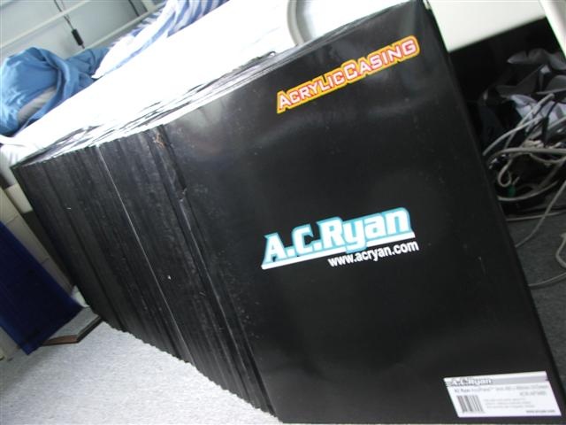

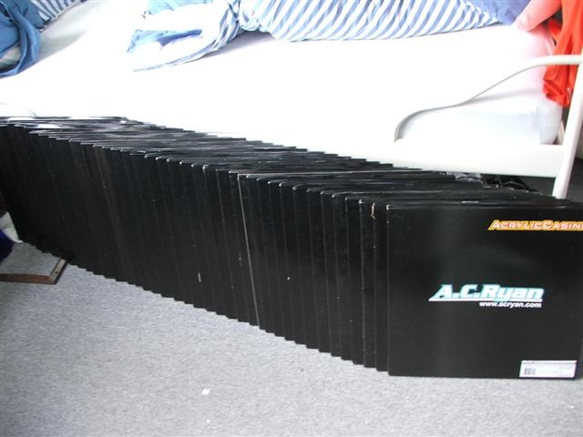

Uit AC ryan's 8mm paneel heb ik blokjes uitgezaagd welke uiteindelijk de schakelaars worden. Hier even er in gestoken om te kijken hoe het oplicht onder UV.

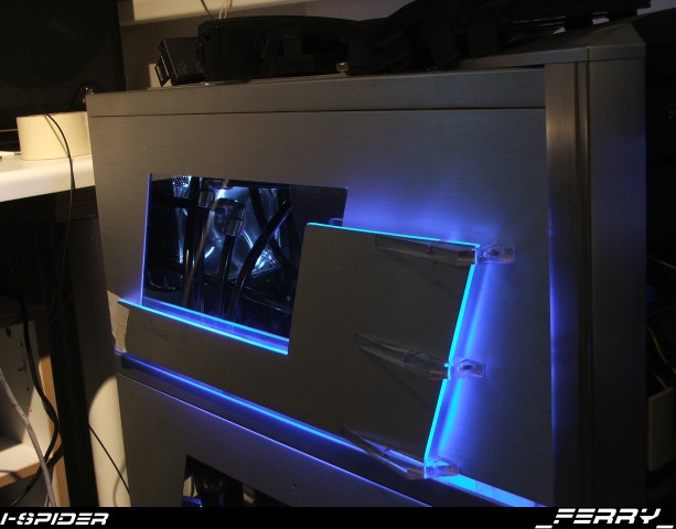

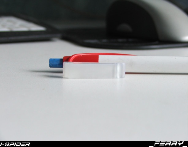

Hier zie je hoe de plexi blokjes vast blijven zitten, onderaan(rechts in het blokje) zit een gaatje van 1,5mm geboord waar een lasdraad doorheen is gestoken, het schanierpunt dus. aan de andere zijde zit een soort uitstekend lipje waarmee hij achter het aluminium blijft hangen.
Zoals je ziet zie je de schakelaartjes enzo zitten, vandaar dat ik de achterkantjes later wit heb gespoten.

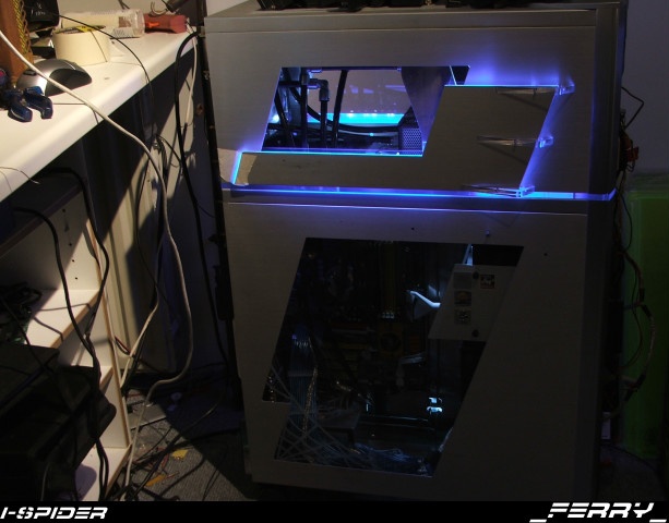

Tijd om het geheel aan te gaan sluiten, alsof er nog niet genoeg kabels waren ;)
Afbeeldingslocatie: http://www.tweakers.net/ext/f/63958/full.jpg
Afbeeldingslocatie: http://www.tweakers.net/ext/f/63959/full.jpg
Lastig om het licht goed op de foto te zetten, op de ene plek is het overbelicht, en oko de kleur is niet zo diep blauw als in het echt. Ook zie je dat het licht van het ene schakelaartje een beetje doorschijnt naar het volgende schakelaartje, iets waar ik al bang voor was. Daarom zal ik ook de andere kanten van de plexi blokjes moeten spuiten of van zwart papier tussenschotjes maken.
Overigens draait de PC nu ook gewoon, maar ik werk nog wel vanaf mijn anders PC, ik heb geen goeie videokaart, en wat andere dingen werken ook nog niet echt zoals ik wil (geen 5.1 geluid bijvoorbeeld). En het is ook wel fijn als je nog een andere PC hebt draaien tijdens het modden ;)

De schakelaars zijn bedoeld voor de verlichting, 6 kanalen, nog niet allen in gebruik:
1: led's PC gedeelte
2: led's WC gedeelte
3: CCFL's plexi zijstrook
4: CCFL's luchtinlaat
5: CCFL PC case
6: vrij, voor de spin OID
De bovenste uitgangen 3 zijn dus al aangesloten, de onderste 3 heb ik nog niets op gezet.

Ik heb de achterkantjes na het maken van de foto wit gespoten, dat zorgt ervoor dat je er niet doorheen kijkt:
Afbeeldingslocatie: http://www.tweakers.net/ext/f/64064/full.jpg
Zal ik dus ook met de bovenkant moeten doen denk ik om te voorkomen dat meerdere schakelaartjes oplichten door 1 led.

Goed, meteen dat plan dus even uitgevoerd toen ik er tijd voor had. Tevens waren er 2 van de plexi hoekjes een beetje gebarsten, en 1tje brak helemaal toen ik ze loshaalde. Reden dus om 3 nieuwe te maken. Gewoon hetzelfde model, maar nu heel ;)
Maar eerst had ik het "probleem" (nouja, simpel op te lossen) dat de CCFL behuizing een stuk dikker is dan de ruimte tussen de strook en zijpaneel. Daarom heb ik onder de kolomboor een gleuf in het plexi gefreesd van +/-2mm ik kon ook een gleuf eruit zagen, maar nu zit de ccfl zeg maar nog steeds in plexi ingesloten, anders kwam hij tegen het zijpaneel aan, mogelijk met de dunne metalen draad. Daarna de plexi koker door de helft gezaagd en met wat aceton er bovenop gelijmd.
Afbeeldingslocatie: http://www.tweakers.net/ext/f/64705/full.jpg
Afbeeldingslocatie: http://www.tweakers.net/ext/f/64706/full.jpg
Plexi koker vastgelijmd, 1e CCFL geplaats, later kwam er nog een 10cm bij het uitstekende gedeelte.
Afbeeldingslocatie: http://www.tweakers.net/ext/f/64707/full.jpg
Afbeeldingslocatie: http://www.tweakers.net/ext/f/64708/full.jpg
Afbeeldingslocatie: http://www.tweakers.net/ext/f/64710/full.jpg
Afbeeldingslocatie: http://www.tweakers.net/ext/f/64711/full.jpg
Afbeeldingslocatie: http://www.tweakers.net/ext/f/64712/full.jpg
Beetje veel foto's van hetzelfde, maar ik kon niet kiezen :P
Wat mij betreft een mooi resultaat :) Wat ik nog moet doen is de plexi strookjes strak en recht monteren, en wellicht een laagje zwart papier aan de achterzijde zodat het niet weerspiegelt in de window erachter. Hopelijk deze week nog tijd om de andere kant te gaan doen.

Hmm, ik vind het CCFL licht hier een beetje overdone... Misschien kan je dat nog vervangen voor ledjes of een glowwire? (of ligt het aan de foto?)
  • _ferry_
_ferry_
Moderator Tweaking
Nipple Tweaker
Is meer de foto ja, het is dat het nu avond is, anders had ik nog wel wat foto's bij daglicht gemaakt ;)
Ik vind het eigenlijk niet overdone, ik vind hem echt nais zo :D. Oke iets minder licht heeft ook wel wat, maar dit ook wel ;)

Ghehe :P achja, niet mijn schuld O-) Ik heb trouwens zojuist even een foto bij daglicht gemaakt:
Afbeeldingslocatie: http://www.tweakers.net/ext/f/64743/full.jpg
Zo is het dus niet zo fel meer.
Het zit alleen nog met de 3 plexi stukjes vast, er zit bij de hoek bovenaan daar waar het schuin omlaag gaat nog 1 schroefje welke voorkomt dat het paneel zo ombuigt, en aan het dunne deel moet dan op het uiteinde nog wat komen. Voorheen zat daar 8mm plexi tussen, dat gaat nu dus niet meer. Ik denk dat ik gewoon vanaf de case zijde 2 schroefjes in het plexi tap met een afstandbusje ertussen.
Ik hoop trouwens wel dat het dubbelzijdige tape sterk genoeg is zodat het plexi echt op het alu blijft zitten, anders kan ik het wellicht het beste vastkitten.

Mochten jullie je afvragen waarom dat zolang heeft geduurt:
Afbeeldingslocatie: http://www.tweakers.net/ext/f/65615/full.jpg
Afbeeldingslocatie: http://www.tweakers.net/ext/f/65616/full.jpg
*1,2,3... 40 stuks UV groen 3mm ja.
Ik moet dit voordat de HCC begint nog even opmaken :P >:) En dat heeft dus een wat hogere prioriteit.

40 ?!?
Wat ga je doen dan? je kamer ermee behangen :P
Gabriël AM5
  • Wim Leers
  • Laatst online: 21-10 22:26
Is dat gesponserd? Ik mag het hopen... Da's ongeveer 400 euro aan plexiglas :o
  • brinkdinges
  • Laatst online: 05-10 15:35
Tuurlijk wordt hij gesponsord ;) Had het eerder in het topic al ergens gelezen.
Volgens mij ga jij eigenhandig de AC-Ryan stand voor de HCC bouwen ofzo :P
Casemod: Cubeleon
  • KillaZ
  • Laatst online: 24-10 14:43
alleen dat spul verzenden kost al een godsvermogen :o

sapphire schreef op woensdag 31 augustus 2005 @ 00:40:
40 ?!?
Nee, het is echt voor een project, kamer ermee behangen zou wel kinky zijn :P
Bashrat schreef op woensdag 31 augustus 2005 @ 07:58:
Ja, het is dan ook voor A.C. Ryan
KillaZ schreef op woensdag 31 augustus 2005 @ 09:03:
Ze kwamen het brengen :)
Maar kan je het wel opmaken want volgns mij past zoveel echt niet in je kast.
kan je ons vertellen wat je er mee gaat doen :)

Wow 40 :X!
ik vind 5 platen bestellen al veel :P
@hunterpro, dat dacht ik ook..
misschien een UV blauwe vissenkom met een inhoud van +200L :P
  • _ferry_
_ferry_
Moderator Tweaking
Nipple Tweaker
Tjah ik kan dr helaas weinig meer over vertellen :P
Maar het komt wel op ja, op een aantal platen na misschien. Omdat er natuurlijk wat reserve bij zit.

39 platen reserve :P als het niet wil lukken
  • Nox
  • Laatst online: 23-10 01:12
Nox
Noxiuz
Rddr schreef op donderdag 01 september 2005 @ 13:02:
dan mag er nog wel een 0 achter hoor. :P
misschien allemaal aan elkaar lijmen met chloroform, komt fer bij de apotheek: even 12 liter chloroform graag :9
en dan in het binnenste een gat maken, daar de hardware in ?
