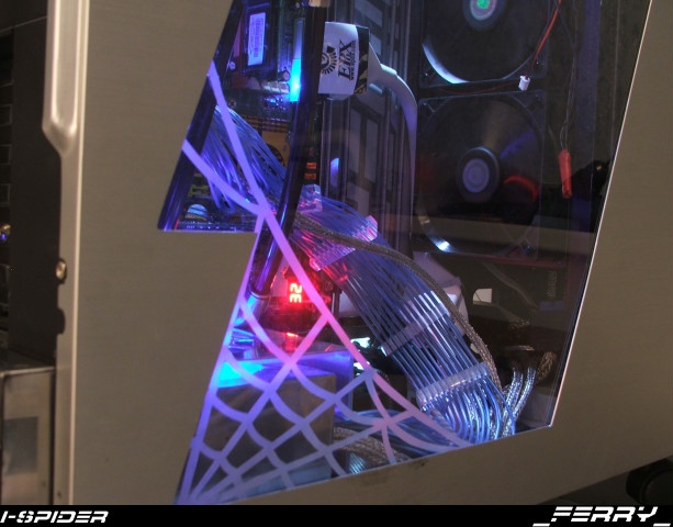

Ook deze niet vergeten :9 op deze manier ga ik dus de atx kabel gebruiken, dat blauwe draad heb ik op de pcX gekocht. Gaat nog leuk worden als ik de ATX connector weer ga aansluiten ;)
De plexi blokjes moet ik uiteraard nog afwerken, ze zijn nog niet op de juiste maat en niet gepolijst. De gaatjes zitten niet perfect op rij, maar het blijft handwerk, en vergeet niet dat het gaatjes van 2,5mm zijn, dus de afwijking is hooguit 0,1mm ofzo :P

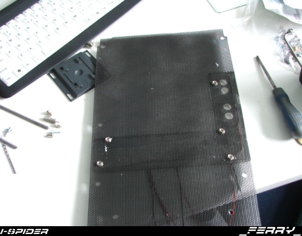

Eindelijk gewerkt met de meshX panels van a.c. Ryan, lekker spul, de lak was beter dan ik had verwacht (die moest er vanaf omdat ik ze ga polijsten.). En ook makkelijk met de hand te buigen.
Waar het voor is zien jullie de volgende keer, ben er vergeten een foto van te maken, en ga het ook niet verklappen ;)

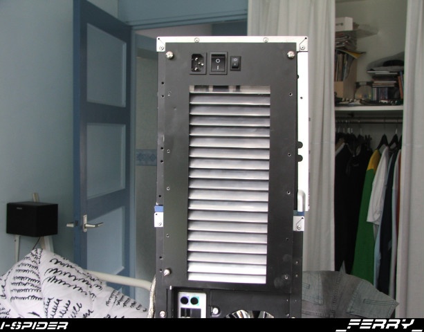

Het kartonnen achterkantje vervangen door alu.
Afbeeldingslocatie: http://www.tweakers.net/ext/f/61694/full.jpg

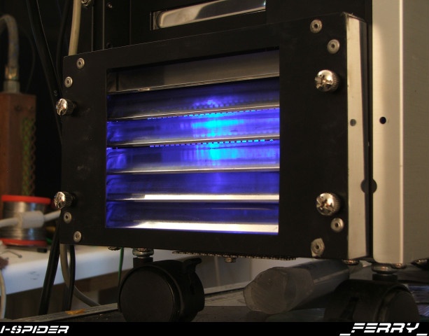

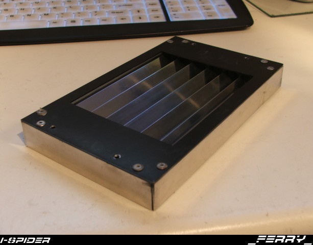

Hiermee ben ik vandaag bezig geweest. Nee, het is niet doorschijnend, maar mijn vingers reflecteren in het alu, waardoor het net is of je er dooheen kijkt.
Afbeeldingslocatie: http://www.tweakers.net/ext/f/61695/full.jpg
Afbeeldingslocatie: http://www.tweakers.net/ext/f/61696/full.jpg
Afbeeldingslocatie: http://www.tweakers.net/ext/f/61697/full.jpg
Deze grill was eigenlijk bedoeld als experiment, daarom heb ik hem ook niet gepolijst voordat ik hem in elkaar ging zetten, dat is daardoor ook niet echt geslaagd, omat je niet in de hoeken kunt komen. Ik kijk het even aan, als het opvalt (ik vrees van wel) maak ik een nieuwe. Het vooreel is dat je nauwelijks luchtweerstand hebt, maar je niet meer ziet wat erachter zit. Okal zit het aan de achterzijde van de PC, ik hoef die radiator + PSU's niet zonodig te zien :P Vooral als er een beetje licht achter schijnt zal het vast erg mooi worden.
Even voor de duidelijkheid: ervoor komt nog weer een zwart alu plaatje welke de randen van de grill afdekt.
Deze is trouwens 11 cm hoog,om de 1,5cm zit een schutje welke van 20mm brede alu strook is gemaakt.
Ik moet er dus sowieso nog 1 maken voor de achterste radiator+ PSU samen, die is 35cm. En het is een saai/ tijdrovend klusje, die schutjes uitzagen, puntje eraan vijlen, door de zijstrook steken/slaan en daarna vastklinken. Maarjah, volgende week op vakantie, dan gaat de kast+ diverse gereedschappen/materialen mee, ik moet toch wat te doen hebben :P

Kan gebeuren :P Ik zat eerst lang te stoeien met de manier waarop ik ze zou monteren:
- op m3 draadeind allemaal busjes schuiven die op 45 graden waren afgezaagd. Was teveel werk, enkele 100én busjes zagen, en als je een beetje scheef gaat zie je het direct.
- lijmen, niet sterk genoeg.
- gleufjes frezen, en ze daar in klemmen, niet precies, hoe maak ik vierkante gleufjes :P
Toen ging ik dus naar me pa, die heeft altijd idee'en als ik er niet meer uit kom. En die gaf toen het idee om er een puntje aan te vijlen, gaatje te boren, erdoor te steken en vervolgens plat slaan met de hamer. Muurvast :) Al kost het wel wat moeite om ze allemaal tussen de 2 stroken aan de zijkant te klemmen en ze vervolgens vast te slaan op de juiste hoek en zonder dat de andere er uit vallen.

_ferry_ schreef op woensdag 29 juni 2005 @ 22:05:
Wacht maar tot je een Ikea lattenbodem in elkaar moet zetten B) :9

Nog even een korte update, ik ben bezig geweest met wat ideetjes uitwerken, en het reservoir. Daar ging erg veel tijd in zitten, en het zat ook niet echt mee
- dremel kapot (gelukkig had ik er 2 :P )
- polijstmachine kapot (deel waar dek op zit losgescheurd)
- 2 mislukte reservoirkokertjes
- alu plaatje vastgeslagen in kolomboor
- bijna aceton in mijn oog
Maar verder ging het wel goed hoor ;)
Afbeeldingslocatie: http://www.tweakers.net/ext/f/61871/full.jpg
Zo moet het randje rond de roosters komen, even een proef stukje, en in het zwart uiteraard :P
Afbeeldingslocatie: http://www.tweakers.net/ext/f/61874/full.jpg
Na wat lijmen vanavond :)
Afbeeldingslocatie: http://www.tweakers.net/ext/f/61875/full.jpg
De strookjes alu die aan beide zijdes van het reservoir moeten komen. Eigenlijk hadden de binnenste er om moeten gaan toen ik het reservoir aan elkaar ging lassen, maarjah, ik was zo druk bezig dat ik dat vergat |:( Achteraf wellicht maar goed ook, want nu doe ik ze monteren zoals je bij de ene kan zien, met een opening in de bovenkant, waardoor ik ze nog makkelijk kan vervangen/ bewerken indien nodig, en dat zal nog wel moeten.
Afbeeldingslocatie: http://www.tweakers.net/ext/f/61876/full.jpg
Zo moet het komen :) 2 pompjes passen er precies onder. In de plexi zijkanten heb ik een gleufje gefreesd waar een kabeltje+ wat leds in passen om het plexi op te laten lichten.
Afbeeldingslocatie: http://www.tweakers.net/ext/f/61877/full.jpg
Afbeeldingslocatie: http://www.tweakers.net/ext/f/61878/full.jpg
De naad is niet helemaal strak, niet echt mijn werk blijkbaar, maar er kan nog een laagje aceton overheen om et af te vloeien. Maar dan moet het eerst even goed hard zijn. IIG is het waterdicht :)
Dat is het voor nu, ik ga de spullen eens bij elkaar rapen, volgende week op vakantie, en daar ga ik verder modden B) 8)7

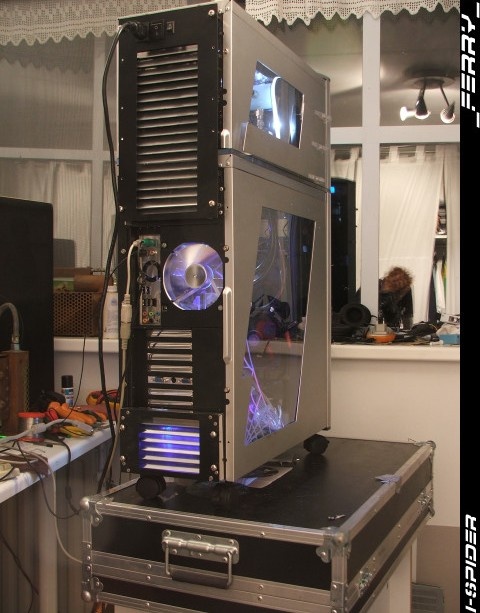

update
En geen kleintje ook ;) 37 foto's:
Dinsdag 5juli:
Afbeeldingslocatie: http://www.tweakers.net/ext/f/62244/full.jpg
Afbeeldingslocatie: http://www.tweakers.net/ext/f/62245/full.jpg
Dit is de garage waar ik lekker kon sleutelen, ik had vanalles mee, electro componenten, veel gereedschap, helaas niet de kolomboor, alu, plexi en natuurlijk de kast.

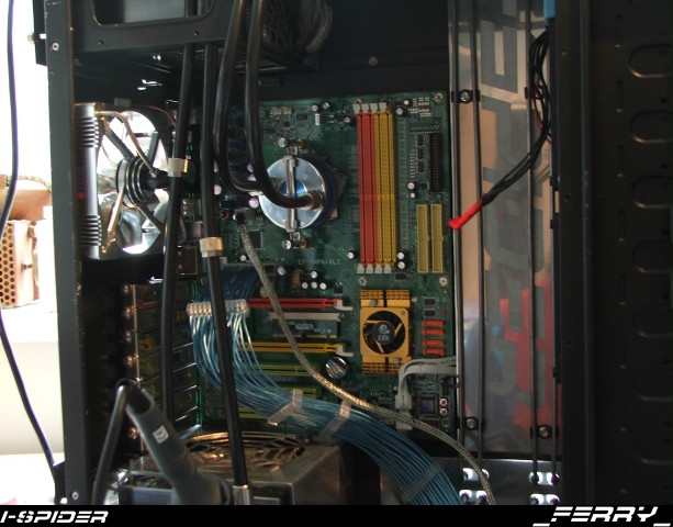

Allereest had ik een probleem, de kabels van de casefan die ik niet netjes weg kreeg. Ik kon ze niet makkelijk achter een randje stoppen OID. Dus besloot ik een soort van dubbele achterzijde te maken van een plaatje alu, zodat ik ze daar achter langs kon laten lopen.
Afbeeldingslocatie: http://www.tweakers.net/ext/f/62248/full.jpg
Even kijken of ik op deze manier de kabels mooi kon wegwerken, gewoon door ze met een ijzerdraadje aan het mesh vast te knopen, de uiteindes hangen nog los zoals je ziet.

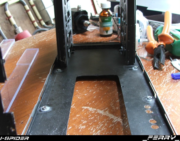

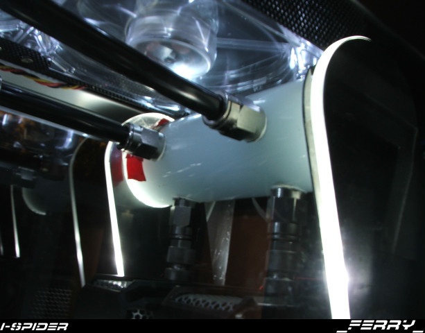

Een tegenslagje. Zoals ik al zei had ik helaas geen kolomboor mee. Daarbij is dat 2mm plexi al best zwak, vorige gaten had ik al met de dremel gedaan voor de zekerheid, maar daar had ik even niet bij stilgestaan toen ik vrolijk stond te boren |:(
Woensdag 6 juli
Afbeeldingslocatie: http://www.tweakers.net/ext/f/62254/full.jpg
De gaten zijn er namelijk voor om de slangen voor de waterkoeling door te voeren.
Afbeeldingslocatie: http://www.tweakers.net/ext/f/62255/full.jpg
Dan maken we toch gewoon nieuwe strips :P die dit keer ook wat beter bij de rest passen... Van a.c Ryan UV blauw plexi :) net als die hoekjes op de zijkant en rondom de ATX kabel.

Tijd om de achterzijde verder af te maken.
Afbeeldingslocatie: http://www.tweakers.net/ext/f/62269/full.jpg
Gereed om te gaan spuiten.
vrijdag 8 juli
Dit was een vrij-dag ;) even een dagje weggeweest, echte vakantie ;)
zaterdag 9 juli
Afbeeldingslocatie: http://www.tweakers.net/ext/f/62270/full.jpg
De stripjes die nodig zijn om de grill te maken, ook hierbij weer de tip; maak er wat meer, en kies daarna de beste ;) Er zaten wat stripjes met krasjes enzo, kost je later alleen maar meer polijstwerk.
Afbeeldingslocatie: http://www.tweakers.net/ext/f/62271/full.jpg
Inmiddels was het achterplaatje droog. En het pastte perfect :D geen kabels meer te zien :)
Afbeeldingslocatie: http://www.tweakers.net/ext/f/62272/full.jpg
Aansluiten van de kabeltjes.
Afbeeldingslocatie: http://www.tweakers.net/ext/f/62273/full.jpg
Afbeeldingslocatie: http://www.tweakers.net/ext/f/62274/full.jpg
Afbeeldingslocatie: http://www.tweakers.net/ext/f/62275/full.jpg
Afbeeldingslocatie: http://www.tweakers.net/ext/f/62276/full.jpg
Deze spreken allen tamelijk voor zichzelf denk ik :)

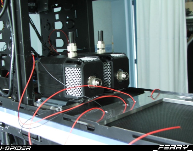

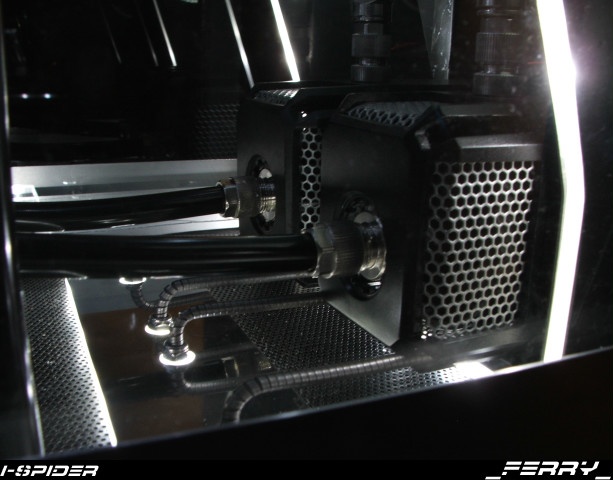

De waterkoeling aanleggen. Het is nog ietsjes veranderd, de slang die van onderaf komt en met een rare kronkel de radiator ingaat is vervangen, waardoor het allemaal wat rechter loopt :)
Nu zien jullie ook meteen waar ik dat mesh laatst voor gemaakt had; Het afdekken van de radiators+ fan's dus ;) Op de foto zit het even met 1 schroefje vast, dus ook een beetje scheef.
Afbeeldingslocatie: http://www.tweakers.net/ext/f/62278/full.jpg
Afbeeldingslocatie: http://www.tweakers.net/ext/f/62279/full.jpg
Afbeeldingslocatie: http://www.tweakers.net/ext/f/62280/full.jpg
Hoe de waterkoeling is aangesloten is wat lastig uit te leggen, vandaar een tekening:
Afbeeldingslocatie: http://www.tweakers.net/ext/f/62282/full.jpg
1: Pomp 1 zuigt door het linker circuit het water heen, een lichte onderdruk voorkomt lekkage, het reservoir is geplaats boven de pomp, dus minder last met luchtbellen.
2: Veel warmte toegevoegd door CPU.
3: Iets afgekoeld door de kleine radiator.
4: Zie 1, maar dan voor het rechter circuit ;)
5: Weer verdere opwarming door de videokaart. Wellicht zal er ook gekoeld worden in het reservoir omdat daar lauw en koud water bij elkaar komen? Dat merken we vanzelf ;)
6: Volledige afkoeling.
Ik hoop/denk dat de grote radiator afdoende is, dan kan de kleine extra ingeschakeld worden indien de PC onder load is. Dat is denk ik even proberen, ik wil het natuurlijk wel tamelijk stil houden, beide radiator's voorzien van zachtdraaiende fan's zal vast ook wel stil zijn :)

ik snap je WC niet :P :?
nu lijkt het alsof je druk in je reservoir opbouwt, en dan maar moet hopen dat het door beide circuits stroomt ? 8)7
Overlever van KampeerMeet 4.1
  • _ferry_
_ferry_
Moderator Tweaking
Nipple Tweaker
Nee, de pompjes zuigen het door beide circuits heen :) Zie het gewoon even als 1 los circuit waarbij de reservoir achter de pomp staat (zoals mijn vorige mod ook heeft) maar dan 2 in elkaar :)
En als ze het het reservoir in pompen, dan weet ik 100% zeker dat het ook weer door het circuit stroomt ;) Dat is gewoon natuurkunde theorie :P
Dat ze door elkaar gekruist lopen maakt het ook iets verwarrender, maar dan kwam het wel een stuk beter uit met de slangen :P

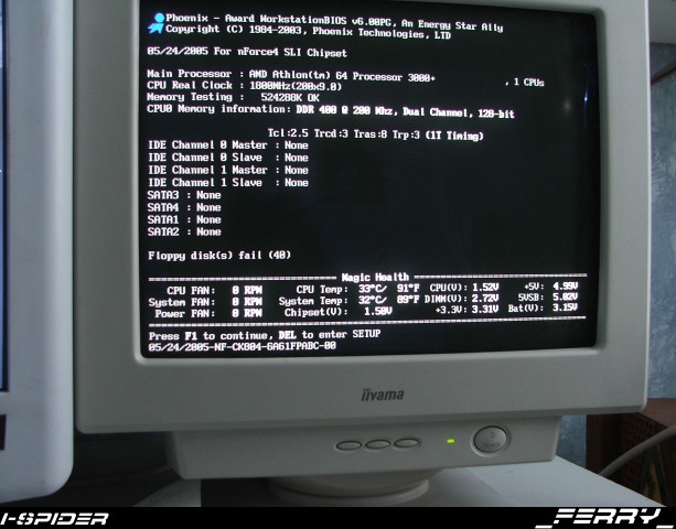

update
I-spider heeft een teken van leven gegeven :D
* _ferry_ doet een viritueel dansje tussen de bende.
Afbeeldingslocatie: http://www.tweakers.net/ext/f/62473/full.jpg

En hier draait hij :D Ik had eigenlijk nog wat foto's moeten maken van de kabels enzo, komt nog wel ;)
Zie Vooral de 2x 26.000 MCD led's bovenaan het logo welke de hele kast zowat van binnen laat oplichten :9
Tot zover, ik ga nog even meer onderdelen aansluiten, en ik ben nog niet helemaal tevreden zoals de 230~ is aangesloten, het moet natuurlijk wel veilig zijn ;)
Daarna de waterkoeling inbouwen, als er geen ongelukken gebeuren dan kan ik ermee naar CZ toe :) Helaas dan weer net als vorig jaar aan de CM contest meedoen met een mod die nog niet af is :( Maarjah, als hij IIG draait ben ik al blij ;)

nice fannetje. hoe heb je die LED gemonteerd en welke led zit er in die fan.
  • oshiro
  • Laatst online: 14-11 08:04
oshiro
Chill, dude.
IT'S ALIVE!!!!!! (heb ik altijd al eens willen zeggen ;) )
Netjes gedaan, maar wat heeft een fan die er uit ziet als een turbine met spinnen te maken ;)
Absoluut geen flame ofzo, hijs über1337 maar ik vat het ff niet (8>
“Life is tough, but it's tougher when you're stupid.” - John Wayne | Last.fm
  • _ferry_
_ferry_
Moderator Tweaking
Nipple Tweaker
noksiejus schreef op donderdag 14 juli 2005 @ 23:12:
Zie [rml]_ferry_ in "[ CiP] i-spider"[/rml] :) 1 blauwe en 1 witte 120* graden led.
oshiro schreef op donderdag 14 juli 2005 @ 23:28:
Nou, de spin wordt natuurlijk een robot-spin, niet 1 met harige poten enzo. Dus robots -> industrieel -> remkabels en dat soort dingen :)

Vandaag kreeg ik hulp van een medetweaker :P en hebben we samen aan het plaatje gewerkt waar de kabels en slangen dooreen gaan. Eerst moesten er leds in gemonteerd worden, en daarna kon ik aan de slag met het alu bovenkantje. Die moest nog voorzien worden van gaten en even gepolijst worden.
Afbeeldingslocatie: http://www.tweakers.net/ext/f/62653/full.jpg
De benodigdheden, het plexi, led's ( 120graden, wit, 120mcd, afgevijld) en wat draad.
Afbeeldingslocatie: http://www.tweakers.net/ext/f/62654/full.jpg
Nadat wouter hevig met de soldeerbout bezig was geweest klaarmaken voor de test.
Afbeeldingslocatie: http://www.tweakers.net/ext/f/62647/full.jpg
Afbeeldingslocatie: http://www.tweakers.net/ext/f/62649/full.jpg
Afbeeldingslocatie: http://www.tweakers.net/ext/f/62650/full.jpg
Afbeeldingslocatie: http://www.tweakers.net/ext/f/62652/full.jpg
Na wat boor en polijstwerk en het tijdelijk monteren in de kast is dit het resultaat :9
Afbeeldingslocatie: http://www.tweakers.net/ext/f/62651/full.jpg
En even een overview met lampjes aan :P
Nu wordt het tijd om het reservoir af te maken, de 2e pomp binnen te krijgen en dat dan ook qua electro aan te sluiten. Want in het reservoir zitten natuurlijk ook led's evenals het plexi aan de onderzijde van de pompjes.

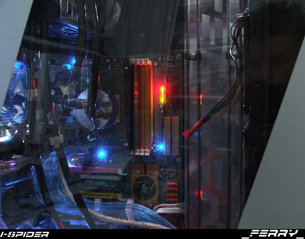

Goed, het systeem draait. Hij is dus nog absoluut niet af, maar hij draait. en dat moest hij doen voor het einde van deze maand vanwege de coolermaster contest :) Ik zal jullie niet langer laten lezen, maar wat foto's laten zien ;)
Afbeeldingslocatie: http://www.tweakers.net/ext/f/63194/full.jpg
Het vastschroeven van de slanggeleiding op het mesh. VCoorheen lag het er gewoon los op, veel onderdelen zaten toen nog niet echt vast :P
Afbeeldingslocatie: http://www.tweakers.net/ext/f/63195/full.jpg
De pompjes, met dank aan freezing hardware voor de snelle levering van de pomp _o_
Afbeeldingslocatie: http://www.tweakers.net/ext/f/63196/full.jpg
De waterkoeling ingebouwd. Dat gaat overigens maar op 1 manier, want de pompjes kunnen er natuurlijk niet uit als het reservoir er nog bovenop staat. En het reservoir kan er niet uit als de bovenste radiator er nog in zit. Niet echt verbouwings-vriendelijk dus ;)
Afbeeldingslocatie: http://www.tweakers.net/ext/f/63197/full.jpg
Ook deze grill moest ik nog steeds maken. Bij deze dus ;)
Afbeeldingslocatie: http://www.tweakers.net/ext/f/63198/full.jpg
Afbeeldingslocatie: http://www.tweakers.net/ext/f/63199/full.jpg

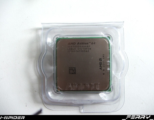

Maandag moest ik mijn procc. hebben, dus naar informatique gefietst en daar een 3000+ gehaald, voeldoet prima, als het effe kon had ik gewoon mijn xp1700+ in het socket willen steken, snel genoeg voor mij :P En niemand die et ziet ;)

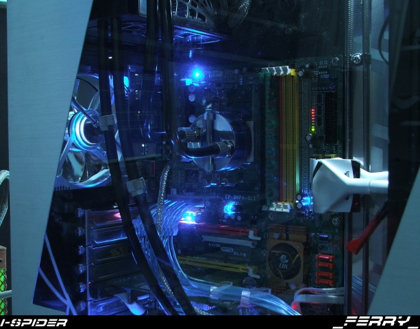

En het draait :D Grappig ook dat dit de 1337'ste foto was die ik heb gemaakt met mijn digicam.
Afbeeldingslocatie: http://www.tweakers.net/ext/f/63201/full.jpg
Afbeeldingslocatie: http://www.tweakers.net/ext/f/63202/full.jpg
Een blik van binnen, let niet op de kabels AUB :P die p-ata kabels gaan sowieso verdwijnen, die worden vervangen door flatcable's en die kunnen zo onder die alu plaat gefrummeld worden.
Afbeeldingslocatie: http://www.tweakers.net/ext/f/63203/full.jpg
Afbeeldingslocatie: http://www.tweakers.net/ext/f/63204/full.jpg
Nee, het water is niet vaag van kleur, het zit nog vol met fijne luchtbelletjes. 2e probleem is dat ze zo hard pompen dat het door het ontluchtingsgaatje aan de bovenzijde eruit komt. Die moet ik dus afplakken( rode tape achteraan).

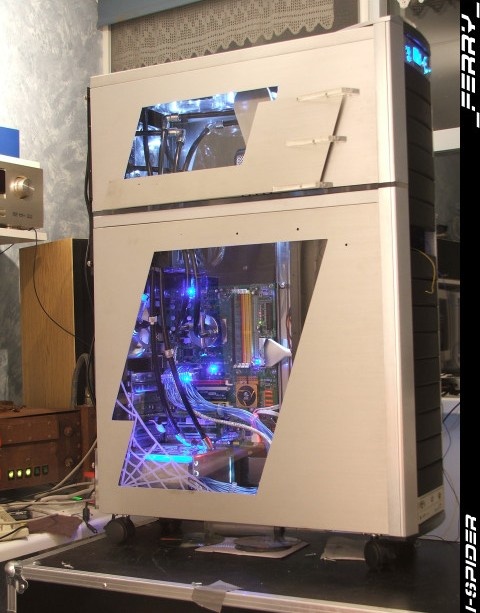

Vanavond heb ik de rand rondom de onderste grill gemaakt, kwestie van een alu hoek profiel verstek zagen en erop vast poppen. En natuurlijk polijsten. Best irritant met popnagelen, want dan vervormt/verschuift het altijd een beetje :(
Afbeeldingslocatie: http://www.tweakers.net/ext/f/63206/full.jpg
Afbeeldingslocatie: http://www.tweakers.net/ext/f/63207/full.jpg
Afbeeldingslocatie: http://www.tweakers.net/ext/f/63208/full.jpg
Afbeeldingslocatie: http://www.tweakers.net/ext/f/63209/full.jpg
Gezandstraald spinneweb. Op de bovenste windows wil ik ook nog wat gaan maken, daar ben ik nog niet helemaal over uit.
Hopelijk heb ik van de week nog even tijd om de andere grill af te maken, het alu plaatje op het zijpaneel te monteren en even wat tijdelijke schakelaartjes voor de baybus te maken, nu zit ik telkens met wat draden te vrotten, niet echt kortsluit vast ;)

erg gaaf :D waar mee heb je window afgeplakt voor je zandstraalweb
Prachtig.
Maar heb je een on-board videokaart?
  • Ilya
*bookmark*
Uit diep respect maar ff gephotosoept. Het is niet geweldig maar goed.. :Y)
Afbeeldingslocatie: http://img251.imageshack.us/img251/1889/ferry8us.jpg
  • _ferry_
_ferry_
Moderator Tweaking
Nipple Tweaker
gakkethijs schreef op woensdag 27 juli 2005 @ 00:48:
Isolatie tape, dit heb ik met de hand uitgesneden :)

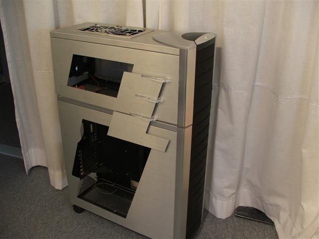

Maar als ik dat extra plaatje zie wat je aan de bovenste kast vastgemaakt hebt vind ik de onderste kast zo kaal lijken, misschien is het wel mooierom daar ook zo iets te maken?
En waarvoor zijn die 3 gaatjes boven het window in de onderste kast eigelijk?
Ga zo door (zal je ook wel van plan zijn :D )

ey maar je foto van je post is niet goed hoor. 0 rpm voor elke fan :O
(LOL k schrok wel ff omdat het niet 'hoort' in mijn ogen. , maar wc doet wonderen :P:D)
Die gaatjes zijn daarvoor IDD bedoeld, er hoort daar nog een plaatje te zitten, maar die moet ik nog even stevig verlijmen, dat hoort er zo uit te zien dan:

Gelukkig mag dat ja :P de fan's op de radiator draaien zo'n 1200tpm, maar vind ze dan nog niet echt bepaald stil, en dat is hun minimum toeren zo ongeveer, ze kunnen tot 2800 geloof ik, dat is niet leuk qua geluid ;)
