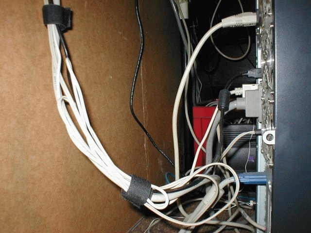

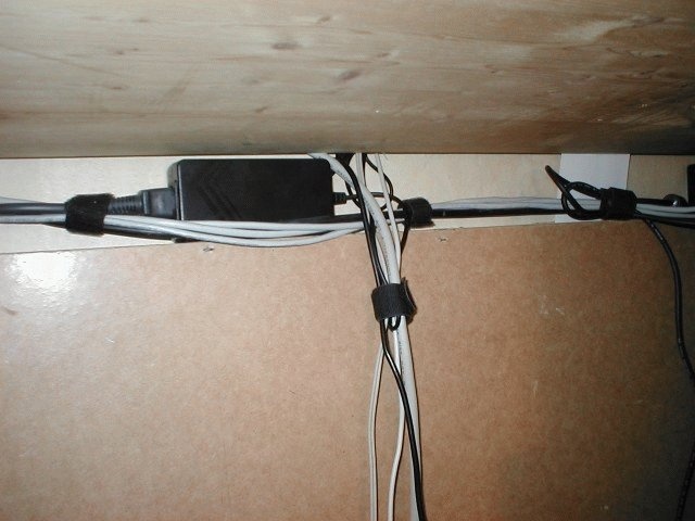

Ik heb wat stukken van de groothandel, je kunt het krijgen bij fournitouren zaken (zeg maar naai- en band winkels :) ). Ik heb het ook zien liggen bij de Praxis, maar dat leek de (dure) Bison zelfklevende variant. Ik meen me te herinneren dat Display elektronika het heeft en Conrad heeft ze ook in allerlei soorten en maten. Even een URL zoeken: ... nah, niet goed mogelijk een URL te pasten. Ga op Conrad.nl naar Componenten, Kabels/Leidingen, Kabelbevestiging, Klittenband, pagina 4 bovenaan.
Met een klein stukje om een setje kabels heen zit het er zo uit:
Afbeeldingslocatie: http://www.tweakers.net/ext/f/25490/thumb.jpg
en
Afbeeldingslocatie: http://www.tweakers.net/ext/f/25489/thumb.jpg
Zoals gezegd, stevig en toch gemakkelijk los te halen.
en

Afbeeldingslocatie: http://hagen.let.rug.nl/~s1147447/erik/klitteband.jpg
klitteband is mooi voor de afwerking, hier een mooi bundeltje van 24 UTP'tjes :)

Afbeeldingslocatie: http://www.crewcommunity.com/tweak/Mar31106.JPG
De afwerking is met oude 19" cable geleiders van hun bracket afgehaald, en klitteband voor veel wisselende draden. De modem is COM21 chello, de router een Repotech 515H incl switch. Max lenget van niet vastgezette draden is ongeveer 30 Cm. Alles moet vast per see.
