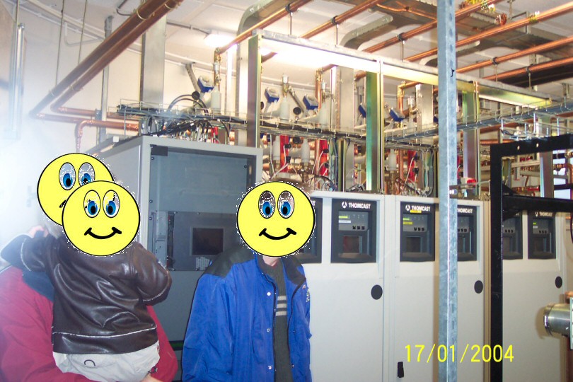

Alfisti schreef op 21 januari 2004 @ 20:17:
Goed nieuws voor je: 1 feb gaat de zender aan :)
Kreeg gister een brief van Digitenne waarin dit aangekondigd werd (ik werk bij een Digitenne dealer).
Mooi dan weet ik dat, dan gaat die installatie dus draaien die ik afgelopen zaterdag in de Gerbrandy toren heb zien staan!
en ik weet dat jullie om foto's gaan vragen, dus hier heb je 'm ... heb mezelf even een nieuw maskertje aangemeten want deze post is ook al voor gevaar voor m'n eigen leven... :)
Foto
(Edit) even een hele korte omschrijving: die koperen buizen bovenlangs (die bij ons thuis als waterleiding worden gebruikt >:) ) zijn hier de "antenne kabels".
[ Voor 20% gewijzigd door remco_k op 22-01-2004 00:43 ]
