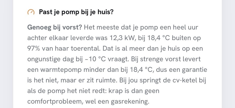

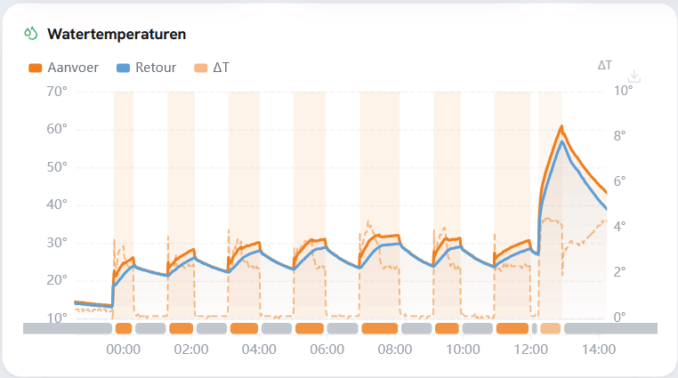

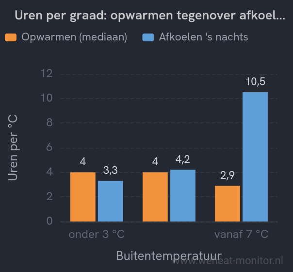

Vraag gesteld aan in de chat functie van Weheat Monitor: Hoelang duurt het voordat mijn huis 1 graad is opgewarmd en 1 graad is afgekoeld. Netjes antwoord gekregen op basis van mijn eigen data, werkt als een trein! Zie resultaat hieronder:
Afbeeldingslocatie: https://tweakers.net/i/5SCmrCv_Y2FHG1lcBzyKKBJTG5w=/fit-in/4000x4000/filters:no_upscale():strip_exif()/f/image/fIvGpYArewkZoh1LAGdbJYIU.png?f=user_large

DRK schreef op woensdag 7 oktober 2026 @ 20:12:
Leuk dit!
Met al jullie vragen hoop ik de chat en de app zelf beter te kunnen maken, door te zien wat er speelt en wat er leeft.
Blijf daarom vooral vragen stellen en gebruik ook de duimpjes om aan te geven of je blij bent met het antwoord of juist niet.
Ik zie wel dat de png export nog wat liefde verdient. ;)

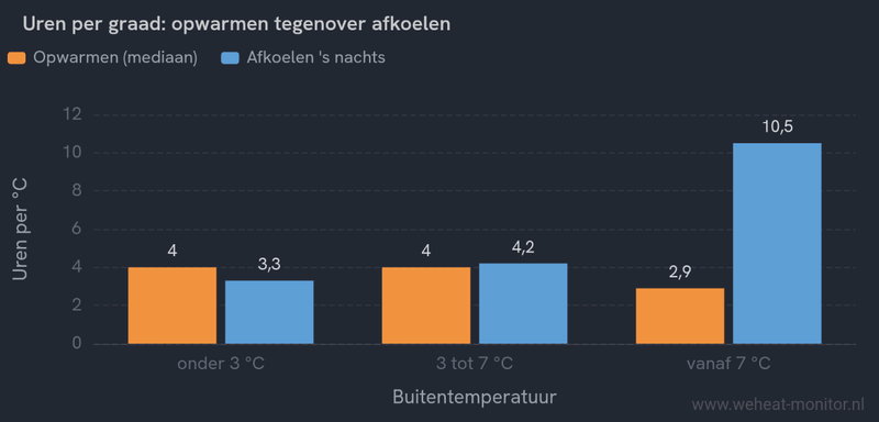

Dit was een export vanaf een telefoon in portrait. Landscape modus ziet er beter uit, zie hieronder:
Afbeeldingslocatie: https://tweakers.net/i/BYA6pdcKiGHiGgE0mdW0enhtx6M=/800x/filters:strip_exif()/f/image/i1OKNWfYN8XHss8IId6d9DHH.png?f=fotoalbum_large

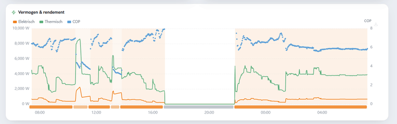

Vandaag begint het stookseizoen dan toch echt een beetje op te starten. Ruim 1/4 van de pompen is inmiddels aan overdag verwarmen begonnen. Ik schat zo in dat in de loop van de dag mijn pomp ook wel aan het verwarmen gaat.
Mits ik uiteraard de aan/uit thermostaat van de 18 graden zomerstand af haal, die heb ik daarop gezet om te voorkomen dat de warmtepomp voor niets nog 's nachts aansloeg in het voorjaar.
Afbeeldingslocatie: https://tweakers.net/i/GpcjR9jApwLZSWQO_Ha_-0sh7xI=/800x/filters:strip_exif()/f/image/1koYbEKmYSg16U9RDe9dcsYb.png?f=fotoalbum_large

Zat deze ochtend ook al te kijken inderdaad. Toch even de zolder op gegaan om de BB stookklaar te maken. Wat bijgevuld, vuilfiltertje schoongemaakt. Twijfel nog of ik 'm aanzet. Vloer is nog lauw en de airco verwarmt ad-hoc in de ochtend even tot 21gr.
Nu nog 20.7. Verwacht komende dagen dat temp wel gaat afnemen zonder verwarming.

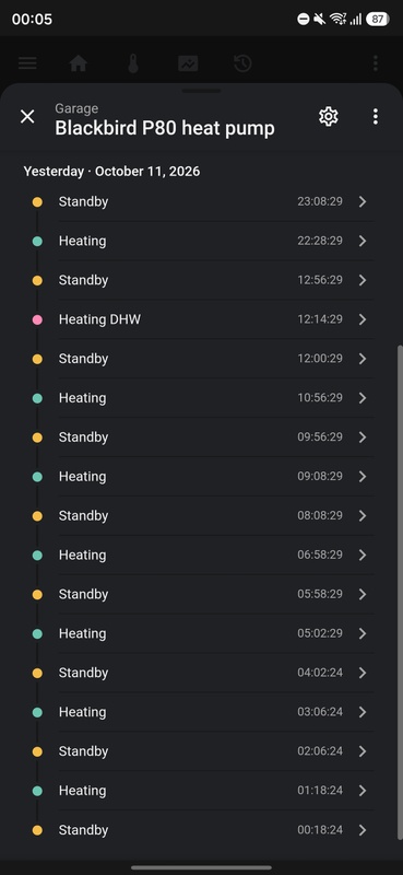

Net even naar afgelopen nacht gekeken tussen 4 en 8 uur in de monitor; koudste deel van de nacht:
Aan en Uit schakelen op minimale 20% modulatie van onze BB P80. In de monitor E 440; Thermisch 3150; COP 7: Minimaal thermisch vermogen percentage: 3150/8000=39%. Lager kan onze pomp thermisch niet met deze hoge efficiency.
Ik reken tegen de 8kW bij -10gr. De 11kW uit de folder zit op een werkpunt waarbij ik daar aan de vraagkant niets aan heb. Last en leveringscurve komen nu eenmaal vrijwel nooit overeen.
Afwijking elektrisch: HomeWizard 492+60W (bu/bi); 552/440=1,25; afwijking 25%
[ Voor 10% gewijzigd door HarDus op 10-10-2026 14:04 ]

HarDus schreef op zaterdag 10 oktober 2026 @ 13:53:
Je moet het minimum en maximum vermogen natuurlijk wel bij dezelfde temperatuur/omstandigheden gebruiken! Dus niet het minimumvermogen bij +11 buiten, en dat vergelijken met het maximumvermogen bij -10.. Dat gaat nergens over ;)
Het minimumvermogen bij -10 ligt ook veel lager dan nu, dus dat getal kun je dan eventueel wel vergelijken met je 8 kW bij -10...
Dus: minimaal nu 3150 W, versus maximaal 11 kW, wat nu haalbaar is met een P80. Dat levert een verhouding op van 3,15 / 11 = 29%...

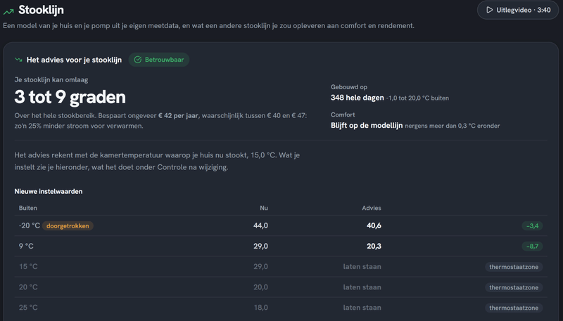

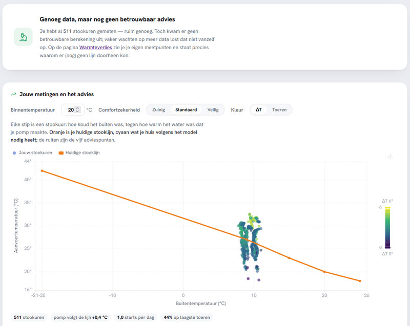

@Kirvis Ik krijg verspreid over mijn hele dashboard allerlei tegenstrijdige dingen te zien. Ik heb sinds de installatie, die afgelopen zomer heeft plaatsgevonden, nog maar 8 kWh aan CV-verwarming verbruikt. Toch zie ik op meerdere plekken al honderden stookuren staan. Bij veel onderdelen staat vervolgens wel de melding dat er ondanks de vele stookuren nog geen betrouwbaar advies gegeven kan worden. Dat is op zich logisch, want in werkelijkheid heb ik nog maar een paar uur daadwerkelijk gestookt.
Nu kwam ik onderaan bij de stooklijn pagina ook nog iets tegen: daar staat dat mijn warmtepomp de stooklijn perfect volgt, met zelfs data tot onder het vriespunt, terwijl het hier nog helemaal niet gevroren heeft.
Ik had een tijdje geleden via de website ook feedback achtergelaten over de vreemde stookuren die werden geregistreerd terwijl ik helemaal niet aan het verwarmen was. Zou je hier bij mij eens naar willen kijken? Er lijkt ergens iets niet helemaal goed te gaan met de geregistreerde gegevens (denk ik).
Afbeeldingslocatie: https://tweakers.net/i/cMWcGW5WfkhSjxWUKV_kWsDTCXU=/800x/filters:strip_exif()/f/image/yfQ78KhH7EgkDYFSM8M6CGuP.png?f=fotoalbum_largeAfbeeldingslocatie: https://tweakers.net/i/Dj0yicygplnps-aYcYH3NeU52ZU=/800x/filters:strip_exif()/f/image/3SLOLAfdBXjCZPk54Mtd3OFQ.png?f=fotoalbum_large
[Afbeelding][Afbeelding]
Ga er naar kijken.
Sparrow P60, 300L SWW, géén buffervat, overal VVW, bouwer van www.weheat-monitor.nl

TomSt schreef op zondag 11 oktober 2026 @ 16:28:
Goeie catch!
Dit was een bug in de stooklijn pagina, die de rijen uit de minuut tabel ook als uren telde. En omdat iedereen op dit moment nog 7 dagen aan minuutdata heeft, telde hij heel veel stookuren die er helemaal niet waren.
Fix is onderweg.
Betekent wel dat er voor jou nog geen advies is.
Ga nog werken aan een “gemiddeld” advies voor mensen met te weinig data zodat je toch alvast kunt instellen voor als het echt kouder wordt.

Kirvis schreef op zondag 11 oktober 2026 @ 18:34:
Goeie catch!
Fix is onderweg.
Er staat nu 2 van de 50 stookuren. Die stookuren moeten zeker aaneengesloten blokken van minmiaal een uur zijn? Ik heb inderdaad twee blokken gehad waarin de warmtepomp net iets langer dan een uur heeft verwarmd. De rest van de runs duurt allemaal maar 30 tot 50 minuten. :/
Afbeeldingslocatie: https://tweakers.net/i/KdQbc_OwNtGUQMzzmYgHDmyZWjw=/fit-in/4000x4000/filters:no_upscale():strip_exif()/f/image/JFj45TWDp9vvfba4UsCvuusF.png?f=user_large

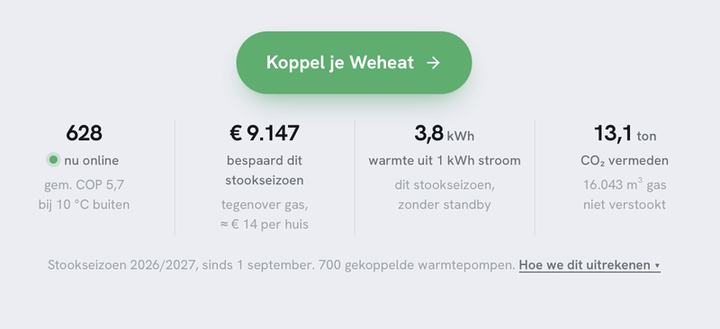

De statistieken op de homepage zijn geüpdatet.
Je ziet nu elk uur het bedrag aan bespaarde euro's oplopen aan de hand van de echte marktprijzen (dynamische prijzen van Jeroen.nl).
Uiteraard inclusief verantwoording met berekening eronder.
Afbeeldingslocatie: https://tweakers.net/i/yO7IAsrM2XNqpNo4WcLKAWvmqjk=/800x/filters:strip_exif()/f/image/NYtkzzB6xCkKNq85iEjyscTa.png?f=fotoalbum_large
Zo aan het begin van het stookseizoen nog een bescheiden bedrag, maar ik ben benieuwd hoe ver dat op zal lopen de komende maanden!

TomSt schreef op zondag 11 oktober 2026 @ 20:01:
Klopt, bijna.
Een stookuur is een klokuur waarin de pomp minstens 95% van de tijd verwarmde, dus zo'n 57 minuten. Een run van 70 minuten die om 10:30 begint telt dus ook niet, want die valt over twee klokuren.
Dat is bewust. Een stip in die grafiek zegt: bij deze buitentemperatuur maakte je pomp water van zoveel graden. In je eigen grafiek zie je dat de aanvoer bij elke run nog oploopt van ~22 naar ~30 graden. Een half uur stoken is vooral opwarmen, en het gemiddelde van zo'n uur zegt dan weinig over wat de pomp bij die buitentemperatuur werkelijk aanhoudt. Neem je die uren mee, dan lijkt het alsof je pomp structureel onder de stooklijn zit.
Wat je ziet is normaal voor de tijd van het jaar: bij 9-10 graden buiten vraagt je huis minder dan de pomp op zijn laagste stand levert, dus draait hij in blokken. Zodra het kouder wordt, gaat hij langer achter elkaar draaien en lopen de stookuren vanzelf op naar die 50. Het blok rond 12:30 naar 60 graden is trouwens SWW, dat telt niet mee.
Ik hoop dat dit helpt!
  • TomSt
  • Registratie: Januari 2020
  • Laatst online: 00:54
Kirvis schreef op zondag 11 oktober 2026 @ 23:19:
Klopt, bijna.
Zeker geholpen, topinfo en echt een topsite heb je, hulde!
Klopt, die van 60 graden is inderdaad SWW. Ik snap wel dat je nu een stooklijn wilt, want ik vind onze T6 OpenTherm-thermostaat nogal traag reageren. Gisteravond begon hij pas bij 19,6 °C warmtevraag naar de warmtepomp te sturen, terwijl dat vanavond al bij 20,2 °C gebeurde. De gevraagde watertemperatuur was vanavond zelfs hoger dan gisteravond, terwijl het toen kouder was.
En elke keer als de warmtepomp er lekker in begint te komen, schroeft de thermostaat de warmtevraag in hele graden terug, soms zelfs meerdere graden tegelijk, waardoor de warmtepomp direct uit gaat. Gisteren begon hij te laat, waardoor de temperatuur de hele nacht rond de 19,4 à 19,6 °C bleef hangen. Vanavond is hij juist vroeg begonnen, dus misschien blijft het vannacht wel rond de 20 à 20,2 °C hangen.
Wat ik ook opvallend vind, is dat hij eerst een tijdje op 40% draait, daarna terugzakt naar 20% en vervolgens verlaagt de thermostaat de gevraagde watertemperatuur ineens weer verlaagt, waarna de warmtepomp er uiteindelijk mee stopt.
Ik wilde de stooklijn eigenlijk links laten liggen, maar als dit gestuntel van de thermostaat de hele winter zo doorgaat, ga ik begin volgend jaar, zodra de nieuwe kozijnen en het triple glas erin zitten, toch maar eens met een stooklijn experimenteren. Op dit moment ben ik alleen bang dat de invloed van de wind nog te groot is, waardoor het al snel te warm of juist te koud wordt.
Valt me nu ook op dat de warmtepomp exact uur uit blijft telkens, dit zal wel beveiliging zijn? Afbeeldingslocatie: https://tweakers.net/i/38xcm_1Vl9TFdkbOgdztpsw9sUk=/x800/filters:strip_icc():strip_exif()/f/image/Yl24DCaIHSTssKv1DnyjlAyI.jpg?f=fotoalbum_large

Grappig, ik heb bewust mijn Chronotherm thermostaat laten hangen en zie juist heel ander beeld. gevraagde temperatuur is 20,5 en daar houdt hij hem eigenlijk behoorlijk constant op. Uiteindelijk einde middag gister bij 20,8 uit gegaan en na 5 uur bij 20,3 weer aan gegaan, die run duurt nog voort.
Afbeeldingslocatie: https://tweakers.net/i/SiaA_78kZexzcFCdJEhWmqLP7b4=/800x/filters:strip_exif()/f/image/VNWeyx5IaKoJ3tBBffru8UPQ.png?f=fotoalbum_large

Dat is toch juist mooi, lange runs op laag vermogen?
  • Kraakhelder
  • Registratie: September 2022
  • Laatst online: 22:19
Overigens is de 25% je compressorbelasting. Niet je opgenomen vermogen.

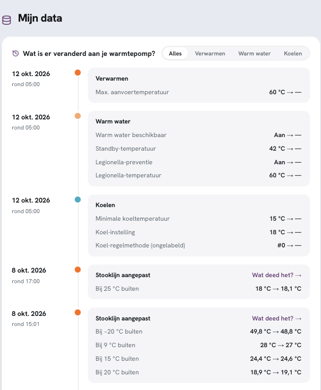

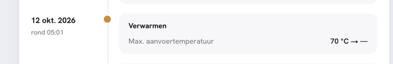

Afbeeldingslocatie: https://tweakers.net/i/Ah3YLM3xF3_VgMe30yrB426L9jg=/x800/filters:strip_exif()/f/image/YFndTVCDVGOadCJNmxpabh4K.png?f=fotoalbum_largeIk zie bij Mijn data, dat er vannacht een aantal instellingen zijn veranderd. Over de maximaal aanvoertemperatuur van 70 graden maak ik mij wel een beetje zorgen ivm vloerverwarming. Deze instelling is toch alleen zichtbaar in de installateurs app? Ik zie deze entiteit ook niet in Home assistant. Hebben meer mensen bovenstaande wijzigingen?
  • Kraakhelder
Dat is wat je installateur ingesteld heeft. Die kan het ook op een vvw veilige temperatuur zetten voor je.
  • Mumsel
  • Laatst online: 22:30

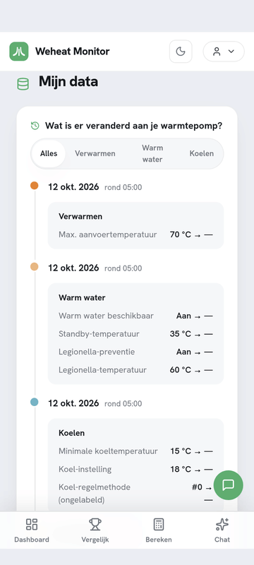

Ja ik zie dit ook staan: Afbeeldingslocatie: https://tweakers.net/i/zKp59vBLni8x5JLd0gWylYgbZls=/800x/filters:strip_icc():strip_exif()/f/image/CgcsnouVv5KAZE9zwoJOw6AE.jpg?f=fotoalbum_large
  • HarDus
  • Registratie: Januari 2026
  • Laatst online: 01:00
@Hellup123 Hier ook om 05:00. Ik was toen echt niet online. @Weheat verdacht ik al eerder van het stiekum prutsen aan de instellingen, maar sinds de Monitor van @Kirvis dit bijhoudt kunnen we dit ook daadwerkelijk zien. Na mijn eerste verdenking heb ik nooit meer ronde getallen gebruikt voor mijn instellingen. @Weheat doet dat wel.
Legionella stond voorheen op 65gr. Ik zal vrijdag eens kijken welke temperatuur er dan gemaakt wordt.
Afbeeldingslocatie: https://tweakers.net/i/9TnNhWRNNcoXNiMS7wWW3WZK9eY=/fit-in/4000x4000/filters:no_upscale():strip_exif()/f/image/q1HlEW40FqErelxzf339kfAX.png?f=user_large
In Q4 2025 was het nog zo dat als je iets in het "opbel-menu" liet wijzigen er een aantal settings naar default gingen zoals bijvoorbeeld de maximum aanvoertemperatuur. Dat is toen een keer opgelost. Was briljant, toen werd het opgeslagen!
Ik verwacht dat @Weheat binnenkort deze mogelijkheid gaat sluiten of zo'n afspraak met Kirvis maakt. Het is namelijk heel vervelend als prutsen toonbaar wordt.
[ Voor 17% gewijzigd door HarDus op 12-10-2026 17:23 ]

Bij mij keurig de 50 graden die de installateur ingesteld heeft. Wel die wijziging, maar dat lijkt meer op een data fetch van de monitor.

Kraakhelder schreef op maandag 12 oktober 2026 @ 17:20:
@Kirvis Kom er maar in. Is dit een Weheat dingetje of een hikje in de monitor? En als zo, wat kan jij dan toonbaar maken wat wij niet zien?
Bij mij ook nog ongewijzigd. Max aanvoer op 40gr en Legionella nog steeds op 60gr. Wel verandert rond om 5:01.

Hier zijn ook veranderingen te zien. Geen idee hoe de maximale aanvoertemperatuur door de installateur is ingesteld, maar de legionellacyclus stond bij Weheat bij iedereen toch op 64 graden of kan de installateur dat ook aanpassen? Hier nu ook 60 voor legionella in iedergeval. Een vriend van mij met een Mitsubishi-warmtepomp heeft de legionellacyclus bijvoorbeeld ook op 60 graden staan, eens per 2 week. Dat is waarschijnlijk ook voldoende en kost wekelijks minder energie.
  • Gameboy
  • Laatst online: 15-10 18:15
HarDus schreef op maandag 12 oktober 2026 @ 17:26:
Wat ik vermoed, is dat Weheat deze data uit de API heeft verwijderd waar de Weheat-monitor nu gebruik van maakt. Dat was al door @Kirvis aangekondigd, en dit lijkt nu daadwerkelijk gedaan te zijn.
Dit vermoeden komt omdat de change naar een lege waarde gaat. Bijvoorbeeld de maximale watertemperatuur van een getal naar een streepje is een dikke hint naar mijn mening ;)

Gameboy schreef op maandag 12 oktober 2026 @ 17:44:
Je slaat de spijker op de spreekwoordelijke kop!
Geen paniek, er is niets veranderd in de setting.
Wat Weheat heeft gedaan is het volgende:
  • Sommige endpoints die ik gebruikte in de monitor zijn helemaal dicht gezet (zoals bijvoorbeeld de commissioning endpoint).
  • De afspraak die we hebben gemaakt is om zo dicht mogelijk bij de goedgekeurde third-party endpoints te blijven met de Monitor, en dus geen andere endpoints die gereverse engineered zijn te gebruiken
  • Afgelopen nacht is voor het endpoint waarmee de settings kunnen worden opegehaald een groot deel van de gegevens uitgezet voor de client van Weheat Monitor.
  • Wat ik nog wel kan ophalen is informatie over stooklijn, modus en koelmodus etc.
  • Dat betekent dat ie, tijdens de uurlijkse ophaal, opeens voor de overige datapunten geen waarde meer terugkrijgt, en dat is wat je ziet in het overzicht
  • BELANGRIJK: niemand heeft dus wat aangepast, dit zijn gewoon de instellingen zoals ze voor vannacht 5 uur in het systeem stonden.
Ik zal dit aanpassen en fixen, zodat alleen de voor de monitor relevante informatie getoond wordt.
Goed om te weten is dat Weheat dit heeft aangekondigd bij mij. Ik kon alleen niet geheel in kaart brengen wat dat voor effect zou hebben op de app, dus heb niet alle gekkigheden omtrent die verandering kunnen voorkomen.
Ik hoop dat dat helder is.

NOTA BENE: Om verwarring te voorkomen ga ik wel zorgen dat deze entries uit de database verwijderd worden. Het gaat tenslotte niet om echte wijzigingen in het systeem, maar om een aanpassing in de bron.

  • MartinPTweak
  • Laatst online: 07:45
Ik snap het stooklijn advies niet, het is gebaseerd op een thermostaat instelling van 15 graden terwijl ik op stooklijn draai.
Zou de temperatuur dan niet genomen moeten worden die thermostaat (gemiddeld?) actueel aangeeft? Want dat is, indirect, de gewenste stand die voor ons comfortabel is (uitgangspunt is dat de stooklijn goed staat...).
Wat begrijp ik hier niet?
Afbeeldingslocatie: https://tweakers.net/i/mTkbP1MImFF_jL8ho78rnhI2QFc=/800x/filters:strip_exif()/f/image/K11hGvY9XVbJKIy2l9omTY6t.png?f=fotoalbum_large
  • Kirvis
  • Registratie: Juli 2023
  • Laatst online: 06:54
MartinPTweak schreef op woensdag 14 oktober 2026 @ 11:59:
Wat bedoel je met "is gebaseerd op een thermostaatinstelling van 15 graden"?

  • Kirvis
MartinPTweak schreef op woensdag 14 oktober 2026 @ 12:08:
Nog even voor de zekerheid, het is nooit 15 graden in onze huiskamer, de stooklijn nu komt uit op 21 tot 22 graden.
Klopt, en je hebt een bug gevonden. Je pomp geeft als doeltemperatuur 15 °C door, waarschijnlijk een oude waarde van toen je nog op de thermostaat regelde. Op stooklijnregeling doet die waarde niets, maar de app nam hem wel over als "de temperatuur waarop je huis stookt". Je kamersensor meet ondertussen gewoon ~22 °C.
Is inmiddels aangepast: heeft je pomp een kamersensor en heb je zelf niets ingevuld, dan rekent het advies nu met de gemeten kamertemperatuur. Wil je het niet afwachten, of wil je het juist warmer of kouder, vul dan bij Binnentemperatuur zelf een waarde in. Die gaat altijd voor.
Bedankt voor de melding! Je was niet de enige: bij een flink deel van de pompen gaf de app een te laag doel.

Kirvis schreef op woensdag 14 oktober 2026 @ 19:36:
Ik vraag me af of dit scherm zinvol is als je al stook lijn draait? Immers, als er dan het gevolg van de stook lijn gebruikt wordt om de ideale stook lijn te berekenen, komt daar dan niet dezelfde stook lijn uit die nu actief is?
Dus misschien alleen handig voor OT gebruikers?
De 15 is de initiële waarde van de Toon omdat de stroom eraf is geweest. Bij mensen die van bijv. 21 OT naar stooklijn gegaan zijn geeft de thermostaat dan ook nog steeds door als doel temperatuur, ook als ze over zijn naar stook lijn.

MartinPTweak schreef op woensdag 14 oktober 2026 @ 20:10:
Thanks, dat verklaart de 15 meteen. Het advies rekent nu met je gemeten kamertemperatuur als je zelf niets invult, dus een achtergebleven doelwaarde van de thermostaat speelt geen rol meer.
Op je vraag: ja, het is ook zinvol als je al op stooklijn draait. De app rekent je huidige lijn niet terug, maar bouwt een nieuwe op uit twee dingen die niet van je lijn afhangen:
Het warmteverlies van je huis, over je hele historie: hoeveel warmte er nodig is bij welke buitentemperatuur. Dat is natuurkunde van je huis, ongeacht hoe de pomp aangestuurd werd.
Je afgiftesysteem: welke watertemperatuur nodig is om dat vermogen kwijt te raken, gecorrigeerd voor vloerverwarming of radiatoren.
Daaruit volgt de stooklijn.
Wat wel klopt: is je huis nu al op een temperatuur die je comfortabel vindt, dan zal het advies in het middengebied dicht bij je eigen lijn liggen. Het verschil zit dan vooral aan de randen: het koude eind (waar je lijn vaak te hoog staat) en het punt waar de pomp gaat pendelen.
En een kanttekening die juist bij stooklijn-gebruikers speelt: vul je niets in, dan rekent het advies met de temperatuur die je huis nu haalt, dus “houd wat je hebt”. Wil je het een graad kouder of warmer, vul dan bij Binnentemperatuur zelf een waarde in. Dan zie je meteen wat dat voor je lijn betekent.

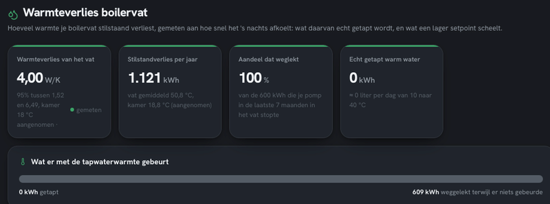

  • JanC57
  • Registratie: September 2026
  • Laatst online: 20:34
Kirvis schreef op donderdag 15 oktober 2026 @ 09:38:
Nee, je ziet niets over het hoofd, dit was een rekenfout in de app. Je hebt data sinds eind maart, dus ruim een half jaar. De pagina trok daar een heel jaar stilstandverlies vanaf waardoor er 0 over bleef.
Het verlies wordt nu alleen nog gerekend over de maanden waarin er ook tapwater gemeten is. Bij jou komt het weglekken dan rond de 55% uit, en de pagina zegt er ook bij over welke periode het gaat. Overigens nog steeds aan de hoge kant, maar daar telt mee dat het meetperiode vooral zomer is (weinig tappen, vat staat wel warm) en dat je vat op zolder staat.
Lees het misschien verkeerd, zie nog steeds 100% en niet de periode waar het over gaat. Wat wel opvalt is dat het verlies per jaar steeds lager wordt.
  • Kirvis
JanC57 schreef op donderdag 15 oktober 2026 @ 09:57:
Oeps! Hij stond nog niet live. Was vergeten de PR te mergen.
Nu wel!
  • JanC57
Kirvis schreef op donderdag 15 oktober 2026 @ 10:32:
Nu wel!
Durf het bijna niet te melden...... Uit- en ingelogd, data ververst, helaas.
  • Kirvis
JanC57 schreef op donderdag 15 oktober 2026 @ 10:42:
Kan je een screenshot delen?
  • JanC57
Afbeeldingslocatie: https://tweakers.net/i/hjXMIfCmldEH9_AiUSc4amQ1Do4=/800x/filters:strip_exif()/f/image/MdEzf4mom3iLG7Sx0VTh3pvz.png?f=fotoalbum_large
  • Kirvis
Dank voor de screenshot, daar zag ik het meteen aan: 4,00 W/K is veel te hoog voor een 300 liter vat. Er zat nog een tweede fout onder.
Jouw pomp draait sinds 30 maart, maar je vat is pas op 10 april aangesloten. Tot die tijd gaven beide vatsensoren -1 door. De app zag die elf dagen als nachten waarin het vat helemaal niet afkoelde, bij een temperatuur ver onder de kamer. Dat trok de schatting van het warmteverlies omhoog van ongeveer 2,2 naar 4,0 W/K, en dan lekt alles weg.
Die dagen tellen nu niet meer mee. Er blijven dan nog net te weinig nachtmetingen over voor een eigen schatting, dus de pagina rekent eerst met het midden van de vloot voor 300 liter en komt rond de 54% uit.

Kirvis schreef op donderdag 15 oktober 2026 @ 11:36:
Top. Ben 11 dagen later van hybrid naar FE gegaan. Wellicht dat dit (te zijner tijd) ook voor andere gebruikers van toepassing is.
