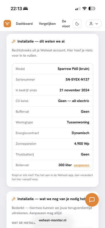

Afbeeldingslocatie: https://tweakers.net/i/gq65QSvT9vE5tLep9VVlGZqwxCY=/x800/filters:strip_exif()/f/image/rfga04KmP48d5q8h26uAG851.png?f=fotoalbum_large

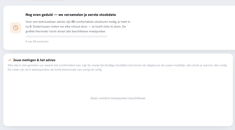

Afbeeldingslocatie: https://tweakers.net/i/eLjmCI_zENv5XWuF0MCQknXcHgg=/x800/filters:strip_exif()/f/image/Q5Kw6pZLQMfjmibmUT8S2efe.png?f=fotoalbum_large

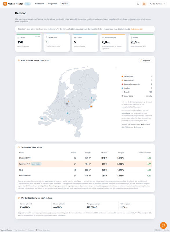

Afbeeldingslocatie: https://tweakers.net/i/6-usekXWqxsnPcVEJL1v8nj4DUM=/800x/filters:strip_exif()/f/image/PUnwe0mKX8gFv4dqbVxz45uo.png?f=fotoalbum_large
Live community-cijfers
Op de voorpagina staan live cijfers van iedereen die meedoet: hoeveel pompen nu actief zijn, gemiddelde COP en buitentemperatuur, totaal geleverde warmte tot nu toe.
Ook denk ik er over om een publiek dashboard te maken met geanonimiseerde statistieken van alle aangesloten warmtepompen. Dat kan imho nuttig zijn voor mensen die zich nog aan het oriënteren zijn: hoe gedragen de Weheat warmtepompen zich nu echt in het wild, in plaats van alleen naar een tabelletje van de fabrikant zelf te kijken uit een brochure.
Afbeeldingslocatie: https://tweakers.net/i/QBpIsjmDrlB65gnP_JqqmZCZzFM=/800x/filters:strip_exif()/f/image/oxKYCiel83qjORpghEdJIHTc.png?f=fotoalbum_large

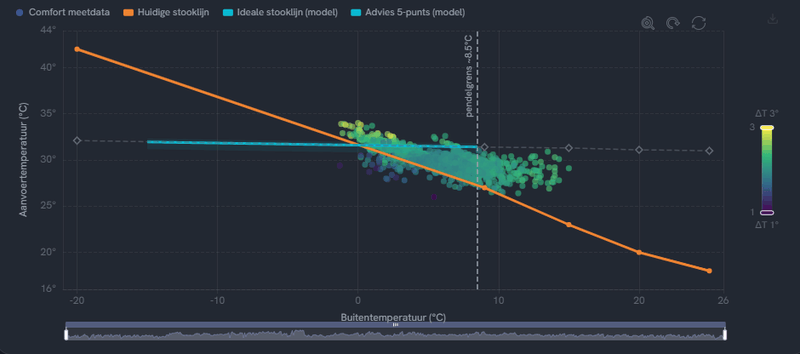

Nog een vraag over het stooklijnadvies: bij mij wordt momenteel alleen voor −20 °C een nieuw punt voorgesteld (35,6 °C). De punten bij 9, 15, 20 en 25 °C staan allemaal als pendelzone. Is het de bedoeling dat die adviezen zich automatisch verder vullen zodra er meer bruikbare meetdata beschikbaar is? Of is er een manier om toch een indicatief advies voor die punten te krijgen?

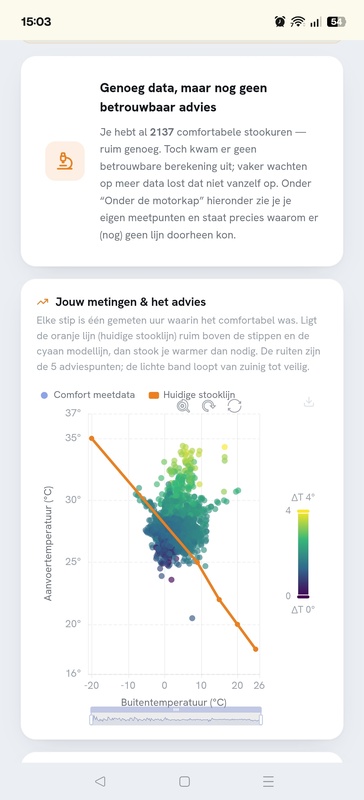

De app geeft aan:
"De stooklijn is momenteel niet de actieve regelingJe pomp staat op “Aan/uit-thermostaat”. Het advies op deze pagina geldt voor stooklijnbedrijf."
Maar met de aan/uit thermostaat stel je toch ook een stooklijn in; alleen bepaal ik zelf hoeveel energie er op een dag ongeveer nodig is om het huis te verwarmen en daarmee zoveel mogelijk gebruik te maken van de lage kWh tarieven en de dure uren te blokken. De vloerverwarming buffert daarmee ruim om de dure uren te overbruggen.

Op welke temperatuur staat de pendelzone bij jou nu?
Ik ben nog steeds bezig met het stooklijnadvies, dus er komen nog updates aan, maar ik zal er naar kijken.

Tijgerkracht schreef op zaterdag 29 augustus 2026 @ 15:13:
Hoi,
De app geeft aan:
Ga ik naar kijken. Ik denk dat ik gewoon de tekst aanpas, en dat blokje niet laat zien als AAN/UIT modus is geselecteerd.
Sparrow P60, 300L SWW, géén buffervat, overal VVW, bouwer van www.weheat-monitor.nl
  • Civil
Kirvis schreef op zaterdag 29 augustus 2026 @ 15:38:
Bij aan/uit kan het handig zijn om iets boven de optimale stooklijn te gaan zitten. Zeker als je aan/uit gebruikt om tijdens dure uren de warmtepomp even uit te zetten moet je de stooklijn waarschijnlijk iets verhogen. Aan de andere kant is moet je natuurlijk wel dicht bij de optimale stooklijn zitten.
Ook ik merk dat de pendeltemperatuur onder de 9 graden ligt en krijg daarom geen advies voor deze temperatuur. Het lijkt me goed om in ieder geval -20 en 9 graden van een stooklijn advies te voorzien.

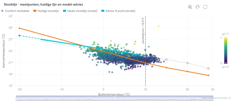

Kirvis schreef op zaterdag 29 augustus 2026 @ 15:37:
Afbeeldingslocatie: https://tweakers.net/i/i_h3ntvWgWwzkcV8H0JpJAIygRk=/800x/filters:strip_exif()/f/image/pll2vwbbmXZRjz0GDU01eJeA.png?f=fotoalbum_large

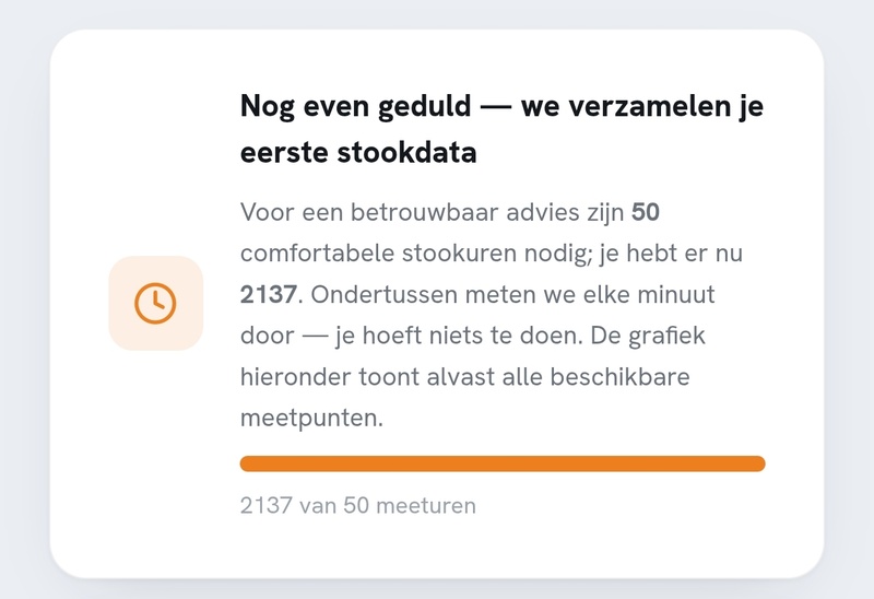

Ik krijg geen stooklijn voorstel, “geen data punten” terwijl mijn WP er 11 maanden staat.

Ah ok, ik zie dat jouw pendelgrens rond de 6 graden staat. Dat is behoorlijk laag, maar wordt verklaard door het feit dat jij gewoon nog niet voldoende winterdagen in je data hebt zitten. Ik zie dat je nog niet in de vergelijkingslijst staat omdat je niet aan de vereisten voldoet mbt het aantal winterdagen.
Dat betekent dat er voor jou op dit moment te weinig data is om een stooklijnadvies te kunnen geven. Ik zal de app hierop aanpassen dat ie daar eerlijk over is.
Maar je hebt tevens wel een punt over die 9 graden: omdat er door Weheat maar 2 punten zijn gekozen in het bereik waar de meeste mensen moeten stoken (-20 en 9 graden), heb je minstens die 2 punten nodig om een advies te kunnen geven.
Ook dit neem ik mee in de ontwikkeling van het advies.
Dank voor de input!
Als ik weet hoe ik je kan vinden kan ik even verder kijken.

Ik kom deze thread nu net tegen, heb meteen mijn Weheat gekoppeld. Leuk initiatief, ik ga dit eens volgen.
Even snel gekeken en wat extra gegevens toegevoegd, ik ben nog aan het verwerken wat onderstaand betekend, zelf ben ik ook aardig bezig geweest met proberen de juiste instellingen te vinden. Overigens wordt de WeHeat aangestuurd door een OpenTherm thermostaat. Ik heb niet zelf de stooklijn ingesteld, maar de temperatuur staat nu altijd op 21 graden.
Je stooklijn staat al scherper dan het veilige advies
Het veilige advies ligt bóven je huidige curve (~€ 263/jaar meer verbruik). Blijft je huis op de huidige curve gewoon op temperatuur — bijvoorbeeld doordat de thermostaat bijstuurt — dan is hier geen besparing te halen: je curve staat al scherp. Kies eventueel Zuinig voor een minder voorzichtig advies.
Comfort blijft op peil: het blijft binnen een halve graad van je doel (21,0 °C), ook op koude nachten.
De kromming van je afgiftesysteem is aangenomen op basis van je profiel (radiatoren); beschouw de bedragen als indicatief. Details onder “Onder de motorkap”.
Indicatief adviesGebaseerd op 2.621 gemeten uren uit jouw woning

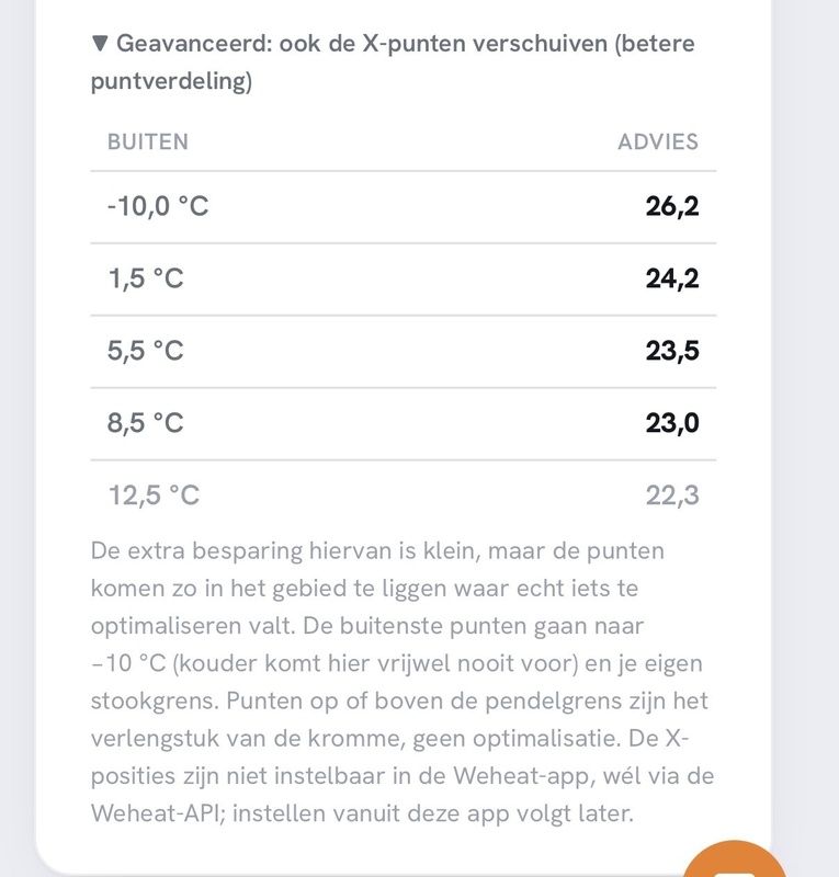

Geavanceerd: ook de X-punten verschuiven (betere puntverdeling)
BuitenAdvies
-10,0 °C41,8
3,5 °C36,5
8,5 °C34,5
12,5 °C32,8
17,0 °C30,8
De extra besparing hiervan is klein, maar de punten komen zo in het gebied te liggen waar echt iets te optimaliseren valt. De buitenste punten gaan naar −10 °C (kouder komt hier vrijwel nooit voor) en je eigen stookgrens. Punten op of boven de pendelgrens zijn het verlengstuk van de kromme, geen optimalisatie. De X-posities zijn niet instelbaar in de Weheat-app, wél via de Weheat-API; instellen vanuit deze app volgt later.

Elke stip is één gemeten uur waarin het comfortabel was. Ligt de oranje lijn (huidige stooklijn) ruim boven de stippen en de cyaan modellijn, dan stook je warmer dan nodig. De ruiten zijn de 5 adviespunten; de lichte band loopt van zuinig tot veilig.
[ Voor 94% gewijzigd door Pete80 op 30-08-2026 15:39 . Reden: extra informatie ]

Hi Bas,
Ik heb even gekeken naar het advies van de stooklijn. Ik gebruik een Opentherm thermostaat ingesteld op 21 graden om de WeHeat aan te sturen.
Nu geeft deze tool aan dat ik het anders kan instellen, dus ik ben even gaan experimenteren.
Dit is het advies en de automatische instelling van mijn thermostaat:
BuitenNu AdviesDelta
-20 °C50,0 46,0 −4,0
9 °C38,034,3−3,7
15 °C30,031,7+1,7
20 °C20,029,4+9,4
25 °C18,026,8+8,8
Ik denk dat het advies door de tool gegenereerd bij 15, 20 en 25 te hoog is. Mijn binnen temperatuur is nu 23 graden, waarom moet dan de stooklijn boven de huidige watertemperatuur zijn?
Als ik het advies overneem op mijn stooklijn dan slaat mijn WeHeat direct aan om de water temperatuur omhoog te brengen naar 29 graden, want het is buiten rond de 20 graden. Echter heb ik helemaal geen warmte nodig en is het systeem vanzelf al 20 tot 21 graden. En de binnentemperatuur is nog steeds 23.
Ik denk dat je hier nog iets kan winnen in je advies. Mogelijk dat het advies beter klopt als er daadwerkelijk warmte nodig is. Eigenlijk zou ik bij 15 graden mijn temperatuur nog willen instellen op lager dan 30, laat staan hoger.
Sowieso zou de WeHeat de temperatuur van het water pas moeten opstoken als er een reeële kans is dat er verwarmt moet gaan worden, maar ik weet niet of een warmtepomp op die manier werkt.
edit - WeHeat portal geeft nu aan dat de target water temperatuur 10 graden is. Dat klopt wel met de huidige situatie dat er gewoon geen noodzaak is om te verwarmen.

Wat mooi dit je dit doet!
Afbeeldingslocatie: https://tweakers.net/i/2Fy3yAgaNMDmLifoWkxhtGhtgxk=/800x/filters:strip_icc():strip_exif()/f/image/vmqIit75ovw0G1NiCkdkXcSy.jpg?f=fotoalbum_large Hoe lang duurt dit data verzamelen? Of is dit een bugje?
Oh en nog een dingetje, er staat dat het minimale vermogen van de flint 16% is maar dat is bij mijn flint 33%.
Mooi werk verder :)

~[Afbeelding] Hoe lang duurt dit data verzamelen? Of is dit een bugje?
Mooi werk verder :)
Snelle vraag: heb jij toevallig een thermostaat die de binnentemperatuur niet doorgeeft aan de binnenunit?
Als dat het geval is dan werkt het stooklijn advies (nog) niet. Ik ben daar voor een andere gebruiker nog naar aan het kijken.
Min vemogen Flint zet ik op de lijst, dank!

  • reiniero
Kirvis schreef op zondag 30 augustus 2026 @ 22:41:
Nee ik heb een tado v3, die geeft de temperatuur wel door.
  • Kirvis
  • Registratie: Juli 2023
  • Laatst online: 21:42
Pete80 schreef op zondag 30 augustus 2026 @ 21:52:
Ja helemaal gelijk, dit probleem speelt bij mij zelf ook. Vandaar het advies om de punten die in de pendelzone liggen niet aan te passen.
Sowieso zijn de vaste X punten van 20 en 25 onzinnig, omdat er weinig mensen zullen zijn die bij die buitentemperaturen nog stoken. En juist in het gebied waar het allemaal gebeurt heb je alleen -20 en 9!!
In het advies kan je ook een extra stukje advies apenklikken waarbij het model ook de X punten opnieuw berekent, met -10 als vast minimum en de berekende stookgrens als maximum. Dan krijg je een idee van hoe het beter kan.
Lang verhaal kort: ik ben hier nog mee bezig en ga het nog verder optimaliseren, maar moet helaas voorlopig wel werken met die irritante X punten van Weheat. Ik denk dat ik in ieder geval 20 en 25 helemaal niet ga berekenen of die altijd op 18 graden laat zetten ofzo, want de waarde die je er nu uit krijgt is absoluut niet betrouwbaar omdat je daar ook heel weinig meetpunten hebt.
Wordt nog vervolgd dus!
Dat is precies hoe hij zou moeten werken. Ofwel je thermostaat geeft een seintje, ofwel de parameters van de stooklijn worden gehaald en dan gaat ie aan.
Ja klopt: je thermostaat vraagt nu waarschijnlijk om 10 graden, met als gevolg dat ie nooit aan zal springen.

  • RensVerlaak
  • Laatst online: 14:00
reiniero schreef op zondag 30 augustus 2026 @ 23:30:
Ah dat klinkt wel gek. We hebben geen andere warmtebronnen, behalve uiteraard de kookplaat en oven. Oja en swinters weleens zo'n warmte deken voor op de bank, vind de vrouw leuk. Maar die verbruikt ook niet al te veel lijkt me.
Ik heb hier hetzelfde probleem.
Nog even geduld — we verzamelen je eerste stookdata
Voor een betrouwbaar advies zijn 50 comfortabele stookuren nodig; je hebt er nu 407. Ondertussen meten we elke minuut door — je hoeft niets te doen. De grafiek hieronder toont alvast alle beschikbare meetpunten.

  • Kirvis
RensVerlaak schreef op maandag 31 augustus 2026 @ 04:46:
Ja dit is verwarrend. Ik ben bezig de stooklijnpagina aan te passen om te zorgen dat je sowieso de grafieken wel ziet, maar dat er een melding komt als ie geen advies kan geven.
Nog even geduld ajb!

  • reiniero
Kirvis schreef op maandag 31 augustus 2026 @ 14:57:
OK, dan valt dat af als verklaring.
Heb het patroon zelf verder uitgeplozen, per graad buitentemperatuur i.p.v. per maand, en onafhankelijk gecheckt via debiet × ΔT in plaats van de gerapporteerde energiecijfers. Dit komt binnen 5-8% overeen, dus is geen meetfout in de tool.
Blijft staan: op je koudste nachten levert je pomp niet meer warmte dan op mildere nachten, twee stookseizoenen op rij.
Beste verklaring op dit moment: je huis isoleert zo goed dat het écht effect van buitentemperatuur op je warmtevraag klein is, kleiner dan de normale spreiding per uur (wind, ventilatie, buffervat). Dan kan een rechte lijn er doorheen zomaar de verkeerde kant op hellen. Geen storing dus, eerder een grens van de methode bij een heel zuinig huis.
Heb de tool er meteen op aangepast: bij genoeg data zonder betrouwbare fit zie je nu gewoon je eigen meetpunten terug in plaats van een lege "nog even geduld"-melding.
Kan je eens checken of je nu wel in ieder geval grafieken ziet?
Dat zou kunnen, we hebben een goed geïsoleerde tussenwoning. Wel is het zo dat bij hele koude nachten de flint erg veel aan het ontdooien is waardoor de temperatuur in huis wat zakt. Maar ook niet veel, het is nooit veel onder 18 graden geworden zover ik kan herinneren en overdag trekt het snel weer bij. We hebben overigens geen buffervat en geen buh.
Dit is hoe ik het nu zie: Afbeeldingslocatie: https://tweakers.net/i/afwGZgbRdkpTXEmp8FdeAL84Nfs=/x800/filters:strip_icc():strip_exif()/f/image/7xt0VWwNhFqX9bMjEb8CFcRy.jpg?f=fotoalbum_large
  • Kirvis
reiniero schreef op maandag 31 augustus 2026 @ 15:09:
Dit is hoe ik het nu zie: ~[Afbeelding]
Ja mooi, en daar zie je precies waar het "mis" gaat: de hoogst geleverde aanvoertemperatuur ligt in het midden en niet bij de lage buitentemperaturen.
Ter vergelijking hierbij mijn advies:
Afbeeldingslocatie: https://tweakers.net/i/TxQUiccSeuIP3jmZ26DWDc5Lk6w=/800x/filters:strip_exif()/f/image/mb8ESLfd5fo8KE8YcAV6xDe3.png?f=fotoalbum_large
Je ziet duidelijk de relatie tussen lagere buitentemperatuur en hogere aanvoertemperatuur. Bij jou is die niet zo duidelijk zichtbaar.

NIEUWE FEATURE!!
Sommigen hebben het al gezien, maar afgelopen weekend is De vloot live gegaan: een kaart van Nederland met daarop alle warmtepompen die op Weheat Monitor zijn aangesloten en hun huidige status.
Jouw warmtepomp komt er alleen op te staan als je een plaatsnaam hebt ingevuld bij Profiel. De stip komt nooit op jouw exacte adres te staan (dat staat niet in de database), en als jouw buurman ook een Weheat heeft dan zorgt de app dat de stippen keurig naast elkaar komen te staan.
Op dit moment zie je de vraag of je er mee akkoord bent dat deze kaart later ook publiek wordt, maar ik denk dat ik daar toch vanaf ga zien ivm privacy: op individueel niveau zou je immers kunnen afleiden of iemand op vakantie is of niet.
Dat is tevens de reden dat ik er voorlopig geen filters aan toevoeg (dat was feedback die ik heb ontvangen).
De andere gegevens op de pagina, die allemaal geagreggreerd zijn, plaats ik later wel publiek, zodat mensen die zich orienteren op het kopen van een Weheat kunnen zien hoe de pomp zich echt in het wild gedraagt, in plaats van op de blauwe ogen van de installateur te moeten vertrouwen.
Mochten jullie hier vragen of suggesties voor hebben dan hoor ik dat graag.

  • Beordo
  • Laatst online: 12:05
@Kirvis: We hebben bijna de hele winter verwarmd, dus er is zeker voldoende stookdata. Ik vermoed dat het probleem is dat we volledig op stooklijn draaien (in afwachting van de WeHeat Thermostaat ;) ). Zonder binnentemperatuurzal dit niet werken?
Afbeeldingslocatie: https://tweakers.net/i/mY461JnPHoxsDyK-1T6NKHcryDU=/800x/filters:strip_exif()/f/image/34ZydNBob9W7EzshGsvq5zuV.png?f=fotoalbum_large
  • Kirvis
Beordo schreef op dinsdag 1 september 2026 @ 15:03:
Heeft niets met je huidige aansturing te maken. Neemt gewoon alles mee wat er aan stationaire uren in de data beschikbaar is, ongeacht de aansturing op dat moment.
Maar als je thermostaat geen binnentemperatuur doorgeeft dan werkt het advies inderdaad nog niet. Daar ben ik mee bezig n.a.v. de melding van een andere gebruiker.
Nog even geduld dus!

  • HarDus
  • Registratie: Januari 2026
  • Laatst online: 20:53
Kirvis schreef op dinsdag 1 september 2026 @ 15:33:
Mijn thermostaat geeft ook geen binnen-temperatuur. Wel aan mij maar niet aan Weheat. Geen OT.

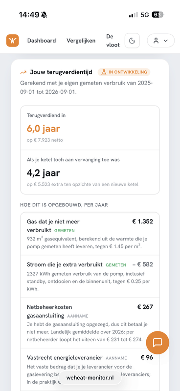

NIEUWE FEATURE
Sinds gisterenavond staat er weer een coole nieuwe feature in de app: bereken je echte terugverdientijd.
Vul daarvoor wat extra gegevens in op de Profielpagina en krijg meteen een inschatting van de terugverdientijd op basis van actuele metingen.
Dit is nog heel erg in ontwikkeling en wil ik op termijn als volgt gaan uitbreiden:
  • Toevoegen daadwerkelijke vastrecht voor gas
  • Koppelen dynamische energie prijsfeeds voor gas en elektra
  • Toevoegen leveringskosten gas die je bespaart als je all-electric hebt
  • En dit is een hele mooie: toevoegen grafiek daadwerkelijke terugverdien curve afgezet tegen die van je installateur.
  • Toevoegen TCO berekening (Total Cost of Ownership). Dit is heel interessant, want daarmee berekenen we op basis van de totale verwachte levensduur van de pomp hoeveel je bespaart tov een gasketel.
Er komt nog heel veel moois aan dus!
Ideeen en suggesties? Kom maar door!

Hi @Kirvis ik had deze nieuwe feature al ontdekt en gelijk ingevuld, woehoe! _/-\o_
Terugverdientijd is bij mij nu 5,1 jaar.
Echter heb ik vraagje/opmerking. Nu wordt aantal m3 gas berekend o.b.v. verbruikte kWh, echter had ik in mijn profiel aangegeven wat gas verbruik vorig jaar werkelijk was. Deze wijkt behoorlijk af, waardoor terugverdientijd niet helemaal klopt.
Afbeeldingslocatie: https://tweakers.net/i/UPWOoxkZFx44U9ELlrFWfx17Fgs=/fit-in/4000x4000/filters:no_upscale():strip_exif()/f/image/nWO3j7I1VjldHqLEpBPCwAQu.png?f=user_large
Afbeeldingslocatie: https://tweakers.net/i/TEp2UFuEyAUUeTLbn5puxYER2RI=/fit-in/4000x4000/filters:no_upscale():strip_exif()/f/image/6Vj8IyUF8aU9gimkeGm0DQIG.png?f=user_large

Even een vraag over het stooklijn advies voor mijn woning. Zie hieronder:
Afbeeldingslocatie: https://tweakers.net/i/OHiYtrkOPEgDQKuiWtC6xHiYgMg=/800x/filters:strip_exif()/f/image/GJOFxfOCAJxfikYl7g4DCxqL.png?f=fotoalbum_large
Hoe komt jouw algoritme tot een (nagenoeg) geheel vlakke stooklijn denk je?

Bas Post schreef op woensdag 2 september 2026 @ 15:35:

Ah goeie! Ga ik naar kijken.

DRK schreef op woensdag 2 september 2026 @ 15:38:
Mooie tool heb je gemaakt @Kirvis! Chapeau!
Goeie vraag! Ga ik checken. Heb je je gebruikersnaam ingevuld bij profiel? Anders kan ik je niet vinden in de data.

Zit er al deels in sinds de update van gisteren: via de API kan je al flink wat informatie ophalen, zie screenshot hieronder.
Afbeeldingslocatie: https://tweakers.net/i/j1jzTSPIF6Mt4HRpKX7uAc2aIVs=/x800/filters:strip_exif()/f/image/4I5sIXH02AZCmLXziH6Fn949.png?f=fotoalbum_large
Daaronder vraag ik nog aanvullende informatie. Daar zou ook nog een vraag bij kunnen over of het buffervat serieel of parallel is aangesloten om er dan mooie analyses mee te draaien.
