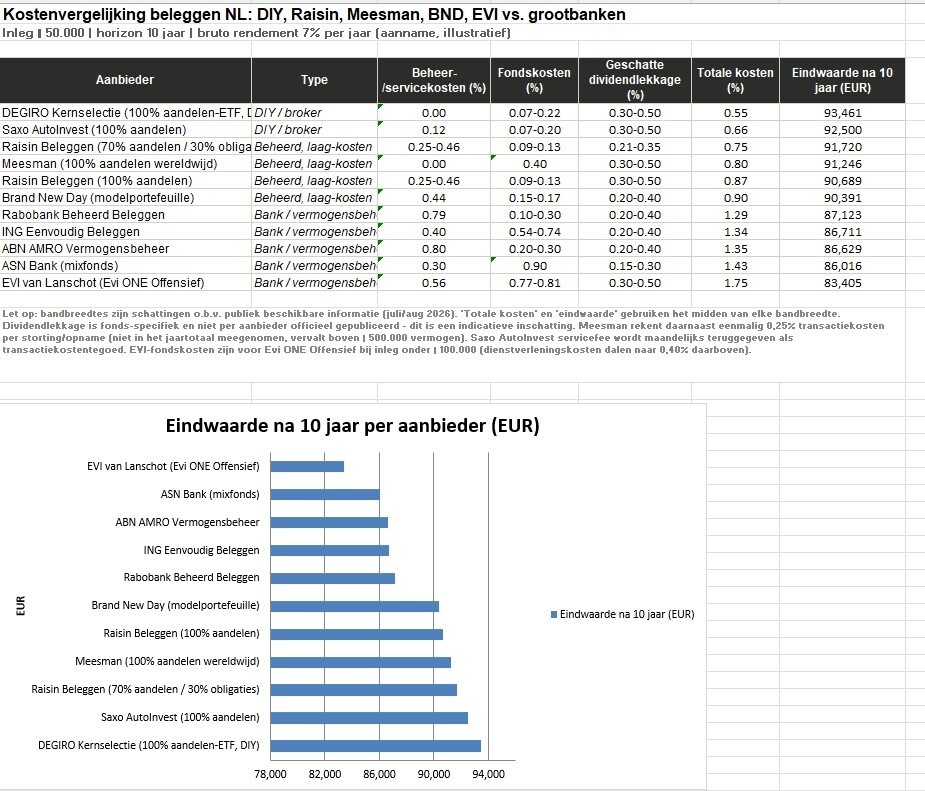

Ik had wat met AI zitten sparren en na jullie opmerkingen nog wat verder verdiept met onderstaand als eind uitkomst.

Benieuwd naar de reacties. Want hier doet Raisin het nog niet zo slecht. De giro blijft natuurlijk de winnaar maar dan moet je alles zelf doen.
@Seafarer Misschien mis ik iets, want waarom heb je de gebruikelijke NT fondsen bij de grootbanken niet meegenomen, en bijvoorbeeld een WEBN bij IBKR?
@Seafarer Ik mis ook TradeRepublic. Is dit bewust?

@Seafarer ter aanvulling op de genoemde kritieken ben ik benieuwd naar je onderbouwing hoe iets met 30% obligaties ook maar in de buurt van 7% gemiddeld rendement kan komen?
Zelfde wat betreft de beheerd beleggen opties. De praktijkcijfers laten heel wat anders zien.
Misschien is het een idee om even goed te bestuderen wat het hoe & waarom is rond passief 100% de wereldindex volgen, en waarom al het andere een slechtere risico-rendementsverwachting heeft? Met een obligaties zelfs een enorm lagere?
Kostenvergelijkers zijn leuk, maar zijn eigenlijk alleen zinvol met appels en appels. Nu zeg je dat de peer “het helemaal niet so slecht doet”.

Dat zal een beter vergelijk geven. Daar heb ik niet goed overnagedacht.rube schreef op donderdag 6 augustus 2026 @ 04:20:

Wat wil je eigenlijk bereiken met zelf het e.e.a. vergelijken t.o.v. deze online vergelijker die in de openingspost staat: https://fob.nl/ ?Seafarer schreef op donderdag 6 augustus 2026 @ 11:03:
Ik heb Claude deze tabel laten maken en die heeft alles over een kam geschoren blijkbaar. (En ik niet voldoende opgelet)The Third Man schreef op donderdag 6 augustus 2026 @ 07:44:
Je bedoelt dat het rendement bij beheert hoger ligt?Zelfde wat betreft de beheerd beleggen opties. De praktijkcijfers laten heel wat anders zien.
Terecht ik zie wat je bedoelt.Misschien is het een idee om even goed te bestuderen wat het hoe & waarom is rond passief 100% de wereldindex volgen, en waarom al het andere een slechtere risico-rendementsverwachting heeft? Met een obligaties zelfs een enorm lagere?

Leermomentje hoe LLM's geen kritisch denkende en deskundige redacteuren zijn, maar meer technische robotjes die doen wat je hen vraagtSeafarer schreef op donderdag 6 augustus 2026 @ 11:33:
Maar je moet wel aangeven wat je einddoel is (bijv "investeringsfonds kiezen voor passief indexbeleggen"), niet alleen het stapje zelf, zoals "een tabel met fondsen rangschikken op kosten". Want dan denkt de LLM ook niet verder dan letterlijk dat.
