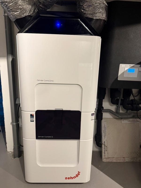

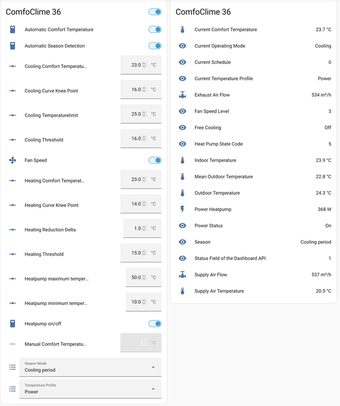

Ik zat te kijken naar een comfoclime 36 op een q600, maar dat is maar 2.5 kW koelcapaciteit.
Wij krijgen het ook langzaam warmer met dit weer, de vloerkoeling en de q600 in koelmode trekken het samen niet. Wellicht dat die extra 2.5 kW het net zou doen. Is wel €5000 en 1100 watt verbruik (slechte COP)
Helaas past hij bij ons niet. Een fancoli op de luchtinlaat zou ik (gips) plafond open moeten breken om geisoleerde buizen te laten plaatsen.
Een airco installeren is ook niet makkelijk/mooi, maar bij nieuwbouw kun je dat wel netjes oplossen.

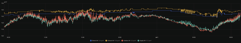

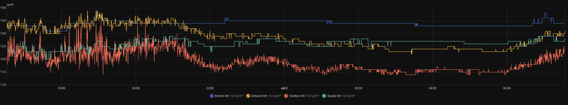

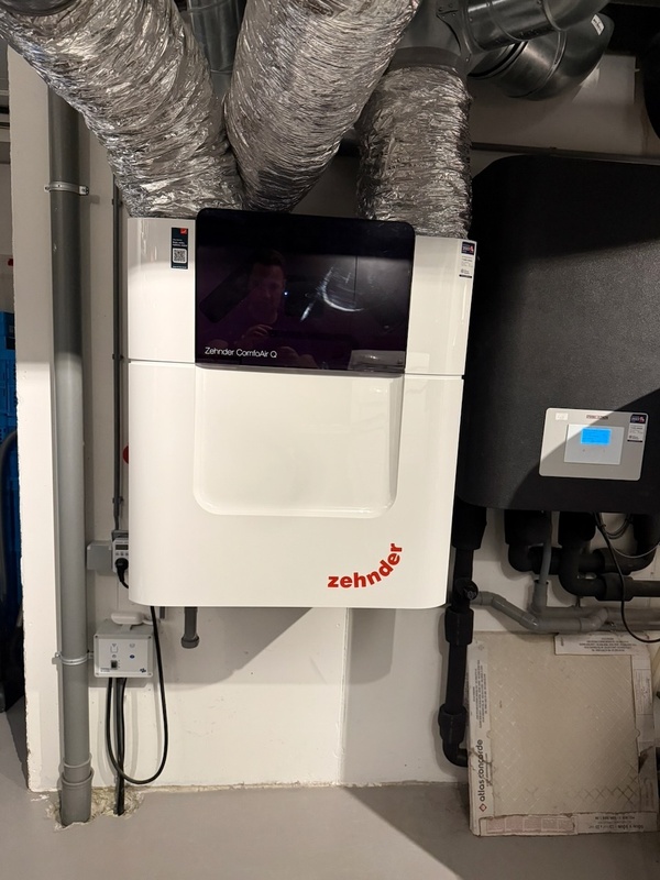

Bij onze renovatie twee jaar geleden heb ik gekozen voor een vergelijkbare oplossing met een vergelijkbare motivatie.
Wij hebben het volgende staan: een Q600 ERV met een CW12 die aan de WP hangt. De insteek is zorgen dat de lucht gedroogd wordt en dat we de opwarming van het huis zoveel mogelijk remmen. Deze opstelling houd het momenteel nog goed met deze hitte.
Door de hoge luchtvochtigheid (dauwpunt van >23.5c) is de capaciteit van de CW12 ~4kW bij een aanvoer van 19.5 l/min water van 7c en 420 m3/uur aan ventilatie. Ik vermoed dat je met 600 m3/uur dus bij deze omstandigheden ruim boven de 5kW uit zal komen. Dat is een flinke airco, maar niet voldoende voor een huis van 250 m2. (wij hebben 160m2, wij houden het hiermee tussen de 22 en 24 graden beneden)
Waar het wel enorm effectief in is; het dauwpunt verlagen; het verloop van buiten, naar de Q600 (enthalpiewisselaar) naar binnen (CW12): 23.5c -> 19.6c -> 14.3c.
Als je dus met een regeling, bijvoorbeeld een mengkraan naar de vloer, de vloer en kanaalkoeling tegelijk kan gebruiken, heb je een enorme capaciteit door het lage dauwpunt. Nadeel is dat de WP alle capaciteit moet maken met een aanvoer van 7c. Bij ons gaat dat met een COP tussen de 3.5 en 4 ipv een COP tussen 6 en 8 bij 17 graden aanvoer.

In mijn huidige huis hangt een Zehnder Q600 WTW en daar heb ik vorige week besloten een ComfoClime 36 van Zehnder aan toe te voegen, alleen de vloerkoeling met de hoge luchtvochtigheid was niet voldoende.
Dit huis (300m2) woon ik nog tot zeker mei 2028 en dit extra stuk comfort is wel wenselijk en ook voor een verkoop is het goed als deze woning een functionerend klimaat systeem heeft.
Afbeeldingslocatie: https://tweakers.net/i/G4a9cXStg2SIDiNiDroypigb1zg=/x800/filters:strip_icc():strip_exif()/f/image/nF1AWByjeDJMmZGRnTYokDun.jpg?f=fotoalbum_large
Afbeeldingslocatie: https://tweakers.net/i/KzNo4rnXdAzj1Vl1MxU_f2G-NNk=/x800/filters:strip_icc():strip_exif()/f/image/PDG5KonScEB0grc9ZlgqKHZ7.jpg?f=fotoalbum_large
Voor en na zie je nu hoe ik de ComfoClime 36 bovenop de Q600 staat. Dit klusje heb ik samen met een buurman kunnen doen in een paar uurtjes.

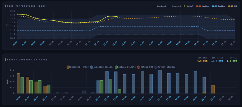

De ComfoClime 36 kan je met WiFi verbinden en daarna aan HomeAssistant koppelen.
Afbeeldingslocatie: https://tweakers.net/i/ohDz58LBtGwDhJyYxIHYNG2PBL0=/x800/filters:strip_exif()/f/image/AdqnxBIipIkqU2e1Zy6QWlST.png?f=fotoalbum_large
Hier zie je nu dat de ComfoClime zijn warmtepomp aan staat en 368W verbruikt om 20C lucht te maken. Sifon naast de ComfoClime stond al gelijk helemaal vol met water van het onvochtigen van de lucht, dus dat lijkt al goed te gaan.
Ik ga hier eens mee testen een aantal weken om te kijken of ik dit voldoende vind en daarna ook wil toepassen in mijn nieuwe huis.
Het is simpel te installeren, goed te koppelen met HomeAssistant en werkt goed samen met de WTW van Zehnder.

HRV (absolute luchtvochtigheid supply volgt outdoor):Afbeeldingslocatie: https://tweakers.net/i/NsLej4RR3Gtq49pmX2psmG2yALI=/800x/filters:strip_exif()/f/image/QbwfOO6bCXJFCjnXFjvszLpQ.png?f=fotoalbum_large
ERV (absolute luchtvochtigheid supply zit tussen outdoor en extract in):Afbeeldingslocatie: https://tweakers.net/i/66ZRwhW7QKqiwIfD9658suRvGUM=/800x/filters:strip_exif()/f/image/O1j9UeQiMvddYJpK5U9qjiPB.png?f=fotoalbum_large

HRV (absolute luchtvochtigheid supply volgt outdoor):[Afbeelding]
ERV (absolute luchtvochtigheid supply zit tussen outdoor en extract in):[Afbeelding]

luchtvochtigheid is vandaag rond 60%. Mijn zelf geschreven Solver heeft er dit geplanned voor vandaag:
Afbeeldingslocatie: https://tweakers.net/i/T3cyiuDwEQHo-YRoE71U9-Hekuo=/800x/filters:strip_exif()/f/image/Jg3DqVvoobcTJDAxzuczaHYB.png?f=fotoalbum_large
Het was overdag net boven 23.5 geweest, en hij corrigeert het door in de avond te koelen, omdat hij dan wel harder kan koelen. Vandaag schat hij dat hij tegen mijn boven grens aan gaat zitten. Als het dauwpunt stijgt, kan ik ook minder koelen overdag.
Benieuwd wat de comfoclime vandaag bij @Snow_King doet. Ben nog even aan het uitzoeken hoe dat gaat ivm condens in de metalen ventilatie kanalen.
Met dit weer lijkt het nog niet echt nodig, maar komende dagen wordt het 32+ dus dan even nog een keer goed vergelijken
Mitsubishi Warmtepomp Uitlezen / Besturen | Optimaliseren

Ben benieuwd hoe het uit gaat pakken! Ik zag mijn ComfoClime gisteren 13,3C lucht inblazen. Het was toen buiten dus 33,4C.
  • jacovn
  • Laatst online: 08:53
Zit er een gewenste temperatuur instelling op de clime waarmee hij zijn inblaas temperatuur berekent ?
  • Snow_King
  • Laatst online: 27-11 20:14
Snow_King
Konijn is stoer!
jacovn schreef op donderdag 16 juli 2026 @ 10:00:
Mijn WP staat op 22C en de ComfoClime op 23C. Verdere instellingen heb ik niet gemaakt, doet alles zelf. Werkt samen met de WTW om ook de buitenlucht te gebruiken.

Als die clime met vloerkoeling de temperatuur onder controle houdt is het veel simpeler dan een airco in elke ruimte, of een per verdieping in een bestaande woning,
  • jacovn
De clime is geinstalleerd samen met de dempers van zehnder. De ith plenums eruit. Dikkere buizen naar de huis kant. Max flow van systeem van 425 naar 505 m3/hr
Ik zie 13.5 graden huis in gaan nu
