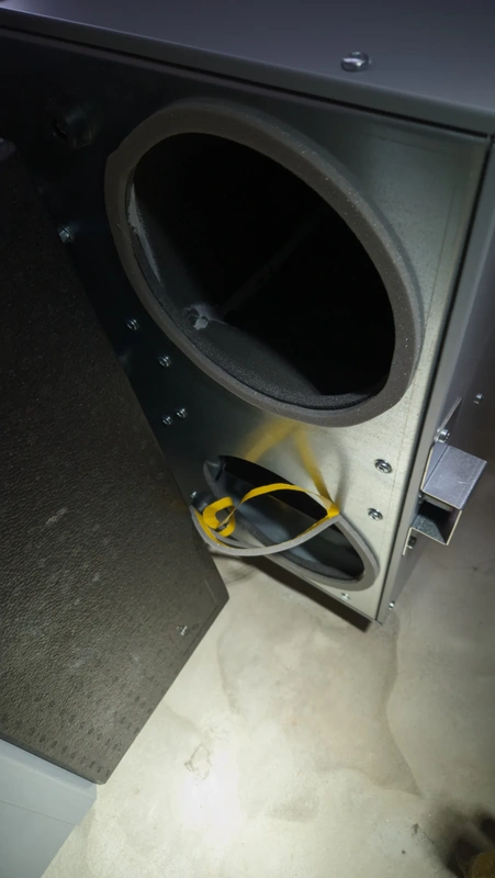

In mijn huidige huis hangt een Zehnder Q600 WTW en daar heb ik vorige week besloten een ComfoClime 36 van Zehnder aan toe te voegen, alleen de vloerkoeling met de hoge luchtvochtigheid was niet voldoende.
Dit huis (300m2) woon ik nog tot zeker mei 2028 en dit extra stuk comfort is wel wenselijk en ook voor een verkoop is het goed als deze woning een functionerend klimaat systeem heeft.
Voor en na zie je nu hoe ik de ComfoClime 36 bovenop de Q600 staat. Dit klusje heb ik samen met een buurman kunnen doen in een paar uurtjes.
De ComfoClime 36 kan je met WiFi verbinden en daarna aan HomeAssistant koppelen.
Hier zie je nu dat de ComfoClime zijn warmtepomp aan staat en 368W verbruikt om 20C lucht te maken. Sifon naast de ComfoClime stond al gelijk helemaal vol met water van het onvochtigen van de lucht, dus dat lijkt al goed te gaan.
Ik ga hier eens mee testen een aantal weken om te kijken of ik dit voldoende vind en daarna ook wil toepassen in mijn nieuwe huis.
Het is simpel te installeren, goed te koppelen met HomeAssistant en werkt goed samen met de WTW van Zehnder.
Airco's ophangen bij ons is best wat werk en op sommige plekken niet mooi door leidingen op de muur. Deze oplossing is dan wel heel elegant eigenlijk.
Je hebt de twee units op de vloer staan op de foto. De handleiding geeft aan dat het altijd van de grond geinstalleerd moet worden. Zonder ERV snap ik dat er een afvoer nodig is, maar met een ERV is de afvoer niet nodig.
Heb jij nog problemen met de unit op de grond? Wat is de hoogte die je dan nodig hebt? Bij ons staat de WTW onder een schuin dak en is de ruimte beperkt.

Ze zijn beide grofweg 80 cm hoog, dus gestapeld 160, aan de onderkant zit een waterafvoer ook bij een comfoair, staat dan op een “tafel”. Aan de bovenkant van de comfoclime zitten buizen van 180 mm dik die ook weg moeten lopen.
Het meeste water komt uit de comfoclime.
omdat bij mij de afvoer lekte heb ik een tijdje op boost gedraaid om te testen. Toen kwam er lucht van 10 celcius uit de clime. Geen condens op buizen gezien. Ik heb geen geisoleerde buizen.

Mijn unit lijkt op de grond te staan, maar is niet zo. De pootjes (los product!) van Zehnder zouden in mijn geval te hoog zijn om te plaatsen in de bestaande situatie. Dan zou ik net een paar cm tekort komen om alles te laten passen.
Ik heb van een kunststof balk die ik van mijn terras met vlonders aanleggen nog over gehad twee steunen gemaakt van ongeveer 4cm hoog. Klinkt fancy, het zijn gewoon twee balken die ik met dubbelzijdige tape aan de WTW vast heb geplakt.
De afgedopte waterafvoer raakt zo de grond niet, ik kan er zelfs met de hand nog bij.

Klopt maar Luftbode zou ik niet aanraden, dat bedrijf staat slecht aangeschreven. Ik heb mijn combopakket bij Marco Figge geregeld, was fijn communiceren.
Al hebben die Duitsers een andere aansluiting tussen de units die niet geheel luchtdicht is. Ik heb speciaal bij EKI PE ringen (EKI 111) op maat laten maken (kan alleen op bedrijfsnaam overigens) om aanzuigen / wegblazen van valse lucht tegen te gaan.
Afbeeldingslocatie: https://tweakers.net/i/oSmxXG5i-x58D5aE5Vfi0vG4oz0=/x800/filters:strip_exif()/f/image/SB0tbWczR9cwP5YzxEcVkbuf.webp?f=fotoalbum_large
Het is echt ongelooflijk slecht hoe Zehnder dat bedacht heeft, die schroefjes aan de onderkant drukken op het harde schuimblok en veroorzaken zo een tussenliggende ruimte, met de tijd drukken die schroefkoppen zich ook niet in het schuimblok, daar is het te hard voor.
Zehnder heeft op die adapterblokken wel een minuscuul opstaand randje bedacht maar dat opstaande randje is veel te laag om afsluitend te werken.
