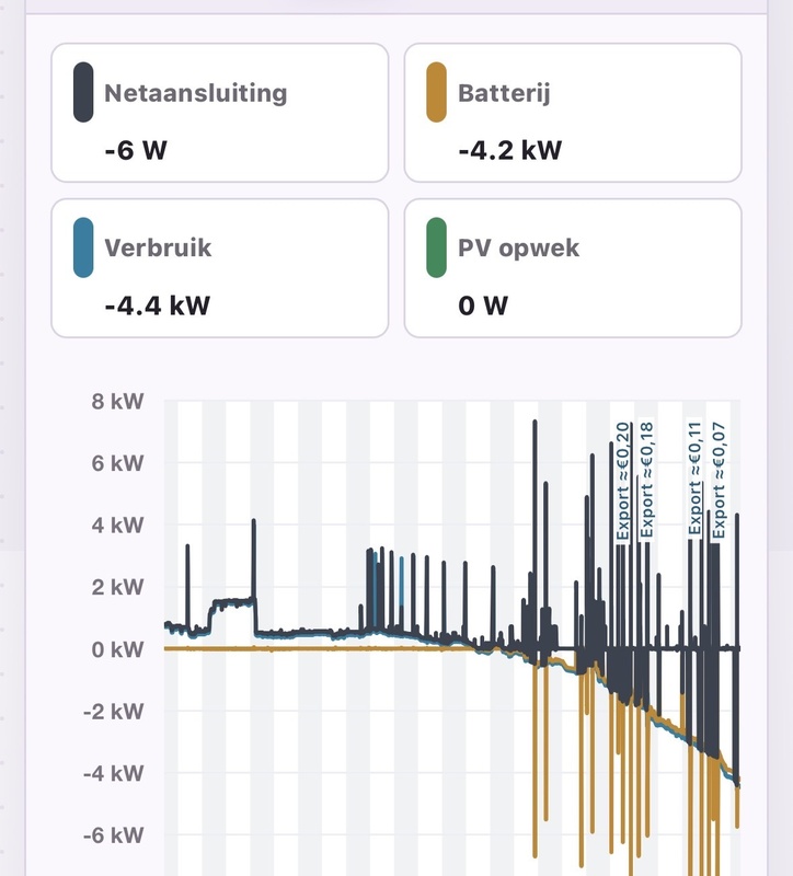

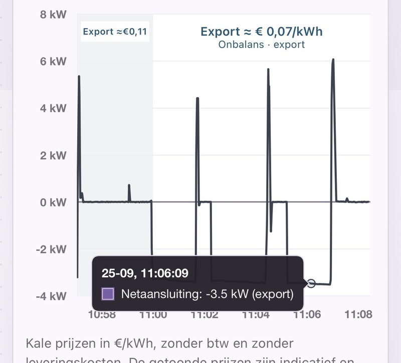

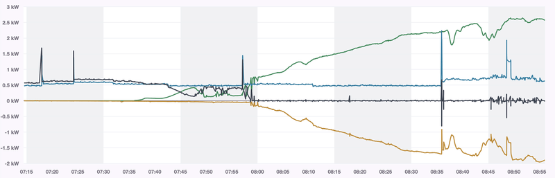

Hier ook exporten tegen 0.07 en 0.11 kaal, terwijl de accu net de 20% aantikt. |:(
Afbeeldingslocatie: https://tweakers.net/i/84QQra9D81JV7QSb3tJOi8NxJU8=/x800/filters:strip_icc():strip_exif()/f/image/lGOC6PHEpdgLB2JNy4Gd4Pqi.jpg?f=fotoalbum_large
In ieder geval zeker dat ik vandaag geen 50kWh meer ga opbrengen met PV, goedkoop verkopen om ruimte te maken voor PV is onnodig.
As we speak ook weer verkopen tegen 13 cent..
  • Wolly
Source90 schreef op vrijdag 25 september 2026 @ 11:25:
Huh,
As we speak ben ik aan het importeren tegen 11ct kaal / SOC 30%.
Is dit een geval vestzak broekzak?
  • Source90
Wolly schreef op vrijdag 25 september 2026 @ 11:27:
Huh,
Gevalletje uit Source zijn accu in Wolly zijn accu, zodat we allebei 2 cent mogen betalen 🤣
Bietje skuiven met activa :7
[ Voor 6% gewijzigd door Source90 op 25-09-2026 11:29 ]
Huh? Die kleuren zijn toch voor import?

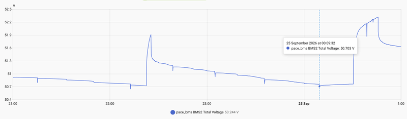

paQ schreef op vrijdag 25 september 2026 @ 10:00:
Onder een bepaald percentage raakt zo'n accu in slaap, en moet je hem wekken. Dat is ook wel echt een beveiliging waar je m.i. niet in hoort te komen. Kun je een voltage zien van die BMS op dat moment?
Afbeeldingslocatie: https://tweakers.net/i/lS1RZ6MvcSHmQi-a_UJhKy2adiE=/800x/filters:strip_exif()/f/image/RdKptGXpSQG1YZJDjbpxXTSd.png?f=fotoalbum_large
Rond de 50.7V viel hij in slaap, maar werd dus ook niet wakker toen het boven de 52 V was. Ik zie ook een delta cell van 0.3V rond dat moment.

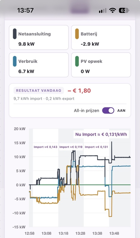

  • Source90
0xygen500 schreef op vrijdag 25 september 2026 @ 11:30:
Ah, je hebt gelijk. Keek niet naar de kleuren, enkel de tekst.
Dashboard beetje in de war bij mij?
Afbeeldingslocatie: https://tweakers.net/i/ctskbXGV-6IJtsjwE0b93yXK0A0=/x800/filters:strip_icc():strip_exif()/f/image/Aeocto0qDoh0hFkNMnZp1xt4.jpg?f=fotoalbum_large

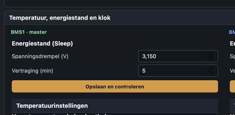

fenrir schreef op vrijdag 25 september 2026 @ 11:32:
hmmm sleep was af levering bij mijn gen1, 50.4 V
Afbeeldingslocatie: https://tweakers.net/i/vOpsra110HtCA8QkdUjHh16dMzI=/800x/filters:strip_exif()/f/image/zs11L69QTcg1N3qOYOPrlsEO.png?f=fotoalbum_large
Dus daar zit je wel nog boven, tenzij een van je cellen 3.15 heeft geraakt?
Met 300mV delta zou dat natuurlijk best eens kunnen....
[ Voor 3% gewijzigd door paQ op 25-09-2026 11:36 ]
  • paQ
  • Laatst online: 16:01
Source90 schreef op vrijdag 25 september 2026 @ 11:34:
Ik zie toch echt een export (zwarte lijn)
Zet al die andere rommel eens uit in je grafiek (of sluit je PV op GEN aan :+ )
[ Voor 8% gewijzigd door paQ op 25-09-2026 11:37 ]

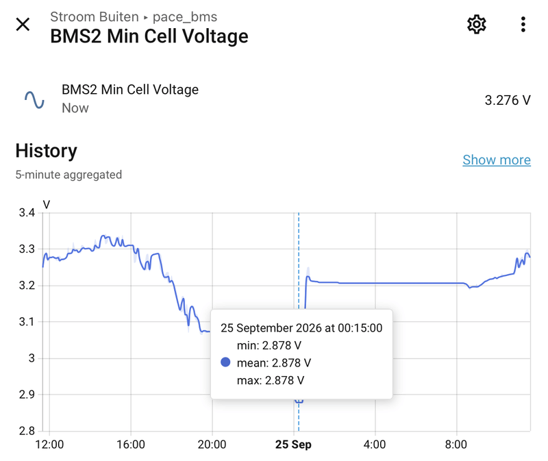

Afbeeldingslocatie: https://tweakers.net/i/I0w1cQw9w0WiHqFyS9Wpi_Mi3qk=/800x/filters:strip_exif()/f/image/p11G1S9mmZM1jwiLseejnP6r.png?f=fotoalbum_large
Een van de cellen is onder de 2.9V geraakt, maar het spul werd dus ook niet meer wakker bij 3.2V of hoger.
rond 8:30 heb ik de master accu (accu 1) uitgezet en daarna weer aan. toen kwam er weer leven in het gehaald.

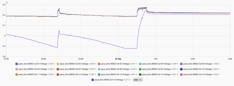

fenrir schreef op vrijdag 25 september 2026 @ 11:39:
there you go. Leg alle cellen eens in 1 grafiek van die BMS als je wil.
Lijkt erop dat je ook 1 weglopende cel hebt, die een groot delta veroorzaakt.
Het laagst onderin, het hoogst bovenin.
Ben hier al een HELE poos mee (en over) bezig.

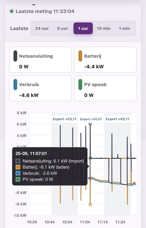

  • Source90
paQ schreef op vrijdag 25 september 2026 @ 11:37:
Afbeeldingslocatie: https://tweakers.net/i/hHbA5FhIXzWNWwYA-fTNFhFpbPo=/800x/filters:strip_icc():strip_exif()/f/image/Lfa6XvGeRIs2QdyRzbaeZr8L.jpg?f=fotoalbum_large
Export-import-export-import-export-import?
Zo loopt die 2 cent wel op haha 🤣
En waarom voor 7 cent, mag Joost weten
[ Voor 3% gewijzigd door Source90 op 25-09-2026 11:43 ]

hier dus ook 1 cel:
Afbeeldingslocatie: https://tweakers.net/i/0r5vlhhMxJGLr-aYI9d7U61U4CE=/800x/filters:strip_exif()/f/image/ZiyaAg6l8ZgMnI1Q5WDpstA8.png?f=fotoalbum_large
Je geeft aan dat je er al een hele poos mee bezig bent, kan je daar iets meer over vertellen?

fenrir schreef op vrijdag 25 september 2026 @ 11:50:
hier dus ook 1 cel:
boah :X 300mV onderin is wel serieus veel....
Hoge OVP count op die BMS zeker?
(en UVP ws ook)
zwarte lijn positief, is toch een import (er word X van het net gehaald) of ben ik gek?
* dat ik gek ben staat los van deze constatering

The_KnarF schreef op vrijdag 25 september 2026 @ 11:56:
de spikes zijn import, onder 0 is toch echt export.

paQ schreef op vrijdag 25 september 2026 @ 11:57:
duh!, ik keek alleen naar de bovenkant, ik vond het al hele korte spikes |:(

paQ schreef op vrijdag 25 september 2026 @ 11:54:
Waar zie ik dat? ik zie het niet in de BMS gegevens van de LilyGo, op het display van de accu kijken is bij mij lastig. Ze staan op zo'n manier in het hokje ingeparkeerd dat er toegang is tot de achterkant van de accu's. Op de knoppen drukken aan de voorkant lukt alleen als je weet wat je moet doen zonder op het display te hoeven kijken.
  • paQ
Sinds juni ging mijn stack niet meer tot 100%. Het aantal OVP's nam wel steeds meer toe.
Oorzaak: 1 cel in een BMS die veel te ver uitliep bij volladen, en ook het eerste leeg is bij ontladen. Dat laatste is bij jouw voorbeeld best wel een extreem geval waardoor heel die BMS in sleep gaat.
Ben sinds enkele weken aan het testen met minder agressieve BMS settings. Dat lijkt (!) iets te helpen, maar ik zie de ontstane cel voltage delta nog (?) niet afnemen.
theoretisch kan het diverse oorzaken hebben:
- 1 cel met minder capaciteit
- een mismatch in een accu pack, en dat de fabrikant zijn mindere cellen een beetje 'mengt'
- ontstaan door te lang te aggressief / te koud (?) doorladen
Ben er nog niet achter wat het kan zijn, behalve dat het probleem pas opdook ca 6-7 maanden na installatie.

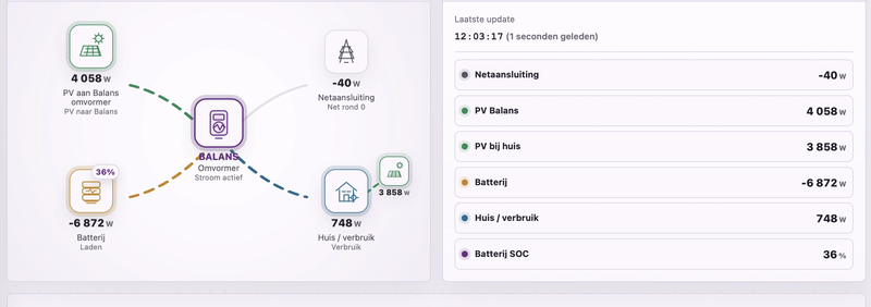

wat is het voordeel van PV op GEN aansluiten? en hoe ziet dat er dan uit in het dashboard ?
LG-HM163MR-U34
  • paQ
The_KnarF schreef op vrijdag 25 september 2026 @ 12:01:
Afbeeldingslocatie: https://tweakers.net/i/4Svtb2Nu-Pv4Jwdby9X9Gd3kFpI=/800x/filters:strip_exif()/f/image/fpiBKKqKppEl1zb6sgaHlJiT.png?f=fotoalbum_large
eigenlijk hetzelfde, alleen is er geen 'negatief verbruik' meer wat wegstreept binnen je telling en je grafiek.

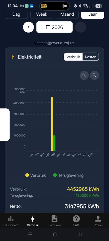

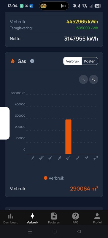

  • Odeanathus
  • Registratie: Februari 2016
Hebben die een app dan?
[ Voor 8% gewijzigd door Odeanathus op 25-09-2026 12:09 ]
  • 0xygen500
  • Laatst online: 17:57
Whitelabel app, had eigenlijk balans stroom moeten zeggen 😅

  • fenrir
fenrir
paQ schreef op vrijdag 25 september 2026 @ 12:00:
Misschien te kort door de bocht, maar is dit niet een garantieclaim waard en dat Balans het moet oplossen?

  • paQ
fenrir schreef op vrijdag 25 september 2026 @ 12:29:
Sja... zeg jij het maar

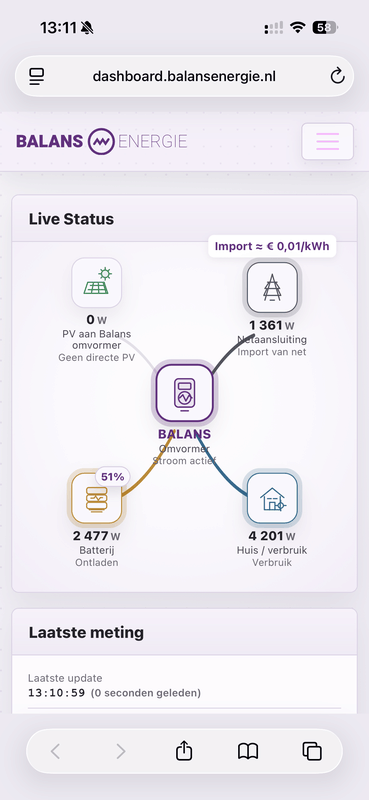

  • Puppetmaster
  • Laatst online: 18:29

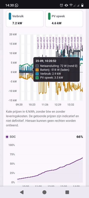

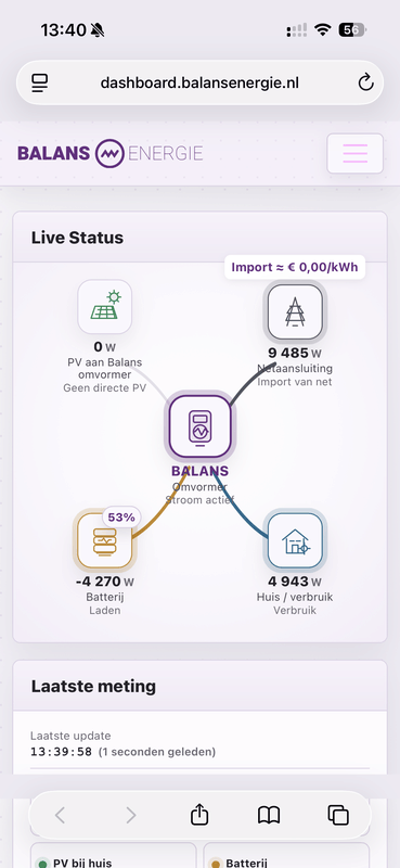

Nu import voor €0,01 en de zon erbij, accu’s alweer 51%.
Trok van het net maar 5k dus ik dacht, nog mooi ruimte voor de eUp! Die 7k trekt.
En wat schetst mn verbazing?
Afname vh net neemt sterk af en hij gaat ontladen uit de accu??
Terwijl er dus via alle wegen goedkope stroom naar binnen kan.
Dat is toch niet handig??
Afbeeldingslocatie: https://tweakers.net/i/D0Ntdo4AehcnyUZFwRroKmfa-X0=/x800/filters:strip_exif()/f/image/fkgci85ssuPWiODvdg0E6SEY.png?f=fotoalbum_large

  • Wolly
Puppetmaster schreef op vrijdag 25 september 2026 @ 13:17:
Hopelijk kunnen ze dat wel fixen want dat is nl. de manier waarop ik de auto in de winterperiode laad ter voorkoming van 20% omzettingsverliezen.

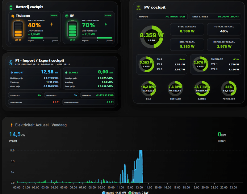

  • blue eyes
Hier ook de EV opgeschakeld. PV doet 8500, maar EV laadt met 11000.
Af en toe wordt de accu opgeschakeld, maar 98% van de tijd, afgelopen uur dan, wordt ook met 10-11000 geimporteerd. Nu met 14500.

  • deejeebv
Er is geen relatie tussen jouw verbruik en het laden uit het net, tenzij de batterij jouw verbruik niet kan leveren.
Het laden wordt bepaald door de aFRR afroep en hoe BalansEnergie dat verdeeld over de klanten.

Oh die ja!
Wolly schreef op vrijdag 25 september 2026 @ 13:20:
Zolang tennet niet afroept op aFRR, gebeurt er niks.
Vorige winter zat iedereen op gewone onbalans met 12kW Max te laden/ontladen. 9minuten per keer.
Nu ben je afhankelijk wat tennet afroept qua tijdsperiode en MW. En die MW afroep moet dan gedeeld worden door alle batterijen in de groep.
Grote kans dat daardoor de grotere stacks gisteravond met soc >20% ook niet meer verder gingen met exporteren terwijl rond 23u nogmaals €1/kWh voorbij kwam. Er was simpelweg geen 1MW aan vermogen meer beschikbaar in de groep.
Of het systeem moest nog even inleren, of €0,01 was nog teveel, of ze lezen actief mee ;)
Maar nu doet hij zoals ik het gedacht had / wil! :) (y)

  • The_KnarF
  • Laatst online: 18:43
(jarig!)
Afbeeldingslocatie: https://tweakers.net/i/5lEXVeOyG9IhS_SKHi3imQ1Awa4=/fit-in/4000x4000/filters:no_upscale():strip_exif()/f/image/SWfyZdTR9htm7pFFrWvt1HER.png?f=user_large
daar gaat die weer, ongelooflijk, nog plek zat in de accu

Rondje van de zaak! :+
Afbeeldingslocatie: https://i.postimg.cc/667qWbNk/screenshot-674.png
  • epicfailguy23
  • Laatst online: 18:33
Hier werkt alles naar behoren. Wellicht toch meer ev laden :+
Afbeeldingslocatie: https://tweakers.net/i/wbIdSz_odS1nNM64JhzJKG8zi5Y=/x800/filters:strip_exif()/f/image/YfOwLGZbvAoRpHcTuLD03Dct.png?f=fotoalbum_large
12,4kWp zon: Z.O. 6300WP Z.W. 6160WP |Balans energie 48,2kWh batterij |

Get!em schreef op vrijdag 25 september 2026 @ 13:56:
Klopt, mee eens. Maar zoals ik al eens eerder constateerde ; een grote verbruiker lijkt een lopende activatie te beïnvloeden: als in: stoppen. Alsof er minder vermogen van de Deye beschikbaar is.
Na de eerstvolgende kwartier zie je dan vaak wel weer opbouw van import vermogen.
Let wel: ik zie patronen, het is geen waarheid.
13:18 auto ingeschakeld. Rommelige import activatie. Daarna eerste kwartier weer stabiele import, maar niet maximaal.[Afbeelding]
Dat lijkt me niet goed voor de betrouwbaarheid vanuit BE richting Tennet. Als BE niet kan leveren, dan worden ze toch ook binnen de kortste keren eruit gemikt/niet meer afgeroepen lijkt me. Is ook een reëel risico?

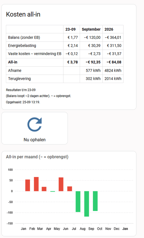

Hallo Allemaal,
Ik lees al een tijd mee op tweakers en ook dit topic specifiek, maar had me nog nooit aangemeld. Toch maar besloten dat het tijd is om een account te maken.
Sinds januari dit jaar heb ik ook een systeem van balans energie thuis staan (48,2 kWh) en lees vanaf dat moment al mee in dit topic. Ik heb veel gehad aan de info uit dit topic en veel aapassingen gedaan aan het systeem.
Zo heb ik zelf de off-grid installatie gedaan naar aanleiding van de foto's en schema's die gedeeld zijn in het vorige topic. De omschakelaar die ik gebruik is van Kraus & Naimer. Dus hierbij schakelt de nu later uit en eerder in. Het enige m.b.t. de off-grid installatie wat mij nooit duidelijk is geworden is waarom er geen aardlekautomaat wordt gebruikt tussen de Eastron en de Deye.
Daarnaast zelf zonnepanelen geplaats en aagesloten op de Deye. 2 Strings, oost (9 x 480 Wp) en west (8 x 480 Wp) op PV1 en PV2 van de Deye. Hierbij meteen de omvormer geaard.
Balans is nog een keer terug geweest om de aanhaalmomenten van de bekabeling van de batterij te controleren en meteen kruislings aan te sluiten. Dit leverde wel een foutmelding op (F58) waarvan de inhuurkracht niet goed wist wat hij er mee moest. Vervolgens gebeld met balans voor een nieuwe afspraak en te horen hebben gekregen dat de Deye vervangen moest worden (buiten de garantie want zelf off-grid). Ik heb contact gehad met Jelco en aangegeven dat het m.i. niet aan de Deye kon liggen. Samen telefonisch de hele boel nog een keer nagelopen en na de batterijen een tijd uit te laten deed de hele boel het weer.
Daarnaast heb ik ook last van de 13% bug. Ik ben er wel achtergekomen wanneer de batterij naar idle gaat het attribuut "BMS Other Symbol" van sensor van de deye batterij de waarde 2 krijgt. Wanneer de batterij niet in idle is, is de waarde 0.
In mei ook een EV aangeschaft. Inmiddels samen met Claude logica gescheven voor het zo efficient mogelijk laden van de EV met HA.
"De EV-logica rekent uit met hoeveel stroom de auto moet laden, 0 of 6–16 A. Vier regels vragen elk een stroom aan en de hoogste wint.
  • Deadline: kijkt naar het volgende vertrek uit het weekschema, of de eenmalige override als die eerder valt, met de gewenste SoC. De regel wacht zo lang als 6 A nog genoeg is. Daarna laadt hij met de laagste stroom waarmee de auto op tijd vol is, met 15% marge en zonder de geblokkeerde EMS-uren (6–8 en 17–21 uur) mee te tellen. Lukt het zelfs met 16 A niet, dan laadt hij ook tijdens die uren door.
  • Absorb: gebruikt stroom die anders in de thuisbatterij zou gaan, plus teruglevering als de verkoopprijs laag is. Er gaat eerst een marge af, zodat de thuisbatterij 's avonds nog haar doel-SoC haalt. Staat de thuisbatterij stil (idle), dan doet deze regel niets, anders zou de auto direct van het net laden.
  • Battery: laadt op 6 A uit de thuisbatterij zolang die boven het stopniveau zit, buiten de geblokkeerde uren en als het avonddoel van de thuisbatterij haalbaar blijft. Het stopniveau schuift mee met de PV-verwachting: bij veel zon mag de batterij verder leeg.
  • Cheap grid: laadt op 6 A van het net als de all-in stroomprijs onder je drempel zit, de thuisbatterij stil staat en de auto nog onder de doel-SoC voor het volgende vertrek zit."
Vandaag nog mbv Claude het balans energie dashboard naar HA gehaald. Met dank aan de browser-extentie en denkwerk van Paq!
Afbeeldingslocatie: https://tweakers.net/i/CStY8CGGLeGJ6dwF6SLps1-kCk0=/x800/filters:strip_exif()/f/image/ahTdaEN9yb45rDaDiH31XQCE.png?f=fotoalbum_large
Mocht er interesse zijn deel ik graag meer over de EV laad logica en dashboard in HA.
Disclaimer: ik kan zelf niet programmeren(yaml en xml lukt nog wel :+ ) en doe dit samen met AI.
Dank allen voor de gedeelde informatie en hopelijk kan ik ook wat bijdragen.

  • LuPo
  • Laatst online: 16:45
The_KnarF schreef op vrijdag 25 september 2026 @ 12:39:
Dit bedoel ik met nutteloos schuiven voor centen.
Dit geintje kost me kaal 3 cent (laat ik de belasting nog even buiten beschouwing)
Dit levert BE wel 12 cent schuifgeld op, @Balans Energie , hou daar toch mee op of leg uit waarom!
Afbeeldingslocatie: https://tweakers.net/i/Scsv25w_Za1uJQCk07xGXXl8ie4=/fit-in/4000x4000/filters:no_upscale():strip_exif()/f/image/aoToQFwgiGolfPEimFpuvsZs.png?f=user_large
Die van mij is nog 'dommer'. Ze moeten inmiddels weten dat ik 11kWp op het dak heb liggen, maar toch zwaar inkopen vanochtend tegen hele hoge prijzen. Nu zit de accu al bijna vol terwijl de zonnepanelen nog vrolijk 8kW opwekken de komende uren. Tsja...
