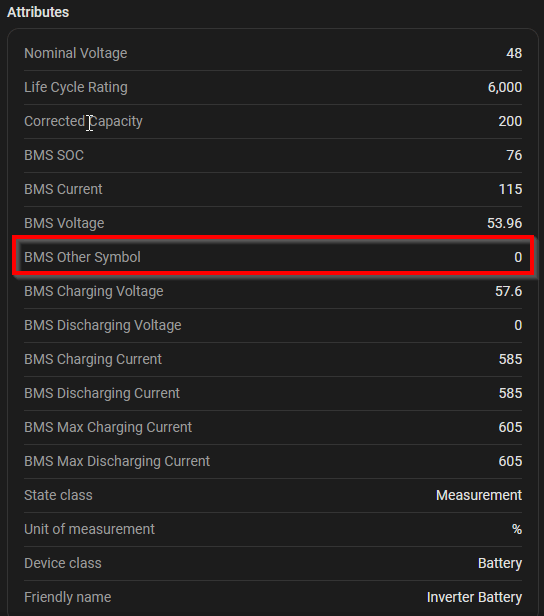

Het wordt vanuit de batterij aangestuurd. Zoals ik eerder al meldde kun je zien dat het attribuut BMS other symbol verandert van 0 naar 2. Ik heb ook wel eens op het schempje van de Deye gekeken als de batterij in idle is. Hoofdscherm en dan op de batterij klikken. Hier staat dan een opmerking bij in de trant van "Force charge". Ik weet de exacte term niet meer precies. De Deye stuurt dan alle PV stroom naar de batterij en huisverbruik komt uit het net.

Wat bedoel je met BMS other?
Van welke sensor is dat een attribute?

paQ schreef op vrijdag 25 september 2026 @ 15:49:
Van je batterij sensor van je Deye

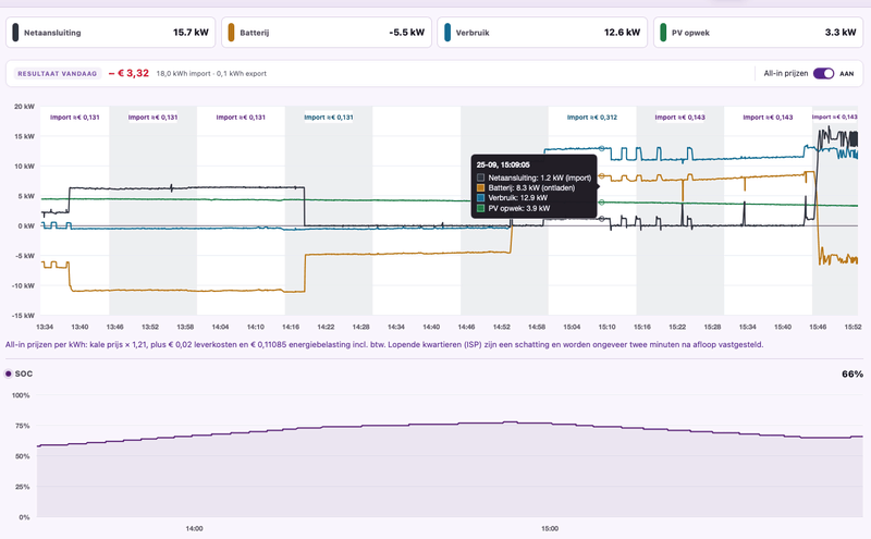

Het is wel jammer op het moment dat ik de EV eraan leg dat ik een import blok pak van 32 cent all-in 8)7 Is dat toeval of reactie van het systeem omdat er in 1x meer vraag is en dus direct begint met afname van het net terwijl dit ook uit de battery had kunnen komen ?Afbeeldingslocatie: https://tweakers.net/i/SDR7RrbTCHhIk99q0qu3F1V17OU=/800x/filters:strip_exif()/f/image/3jszheiuCVgIqQCIowssJcIo.png?f=fotoalbum_large

Vincent-H schreef op vrijdag 25 september 2026 @ 15:53:
ah... dat is een fout / waarschuwing status van de BMS.
Low power bijv, of UV warning.

paQ schreef op vrijdag 25 september 2026 @ 16:00:
Dit is bij mij wel altijd in relatie tot het in idle gaan van de batterij bij 13%.

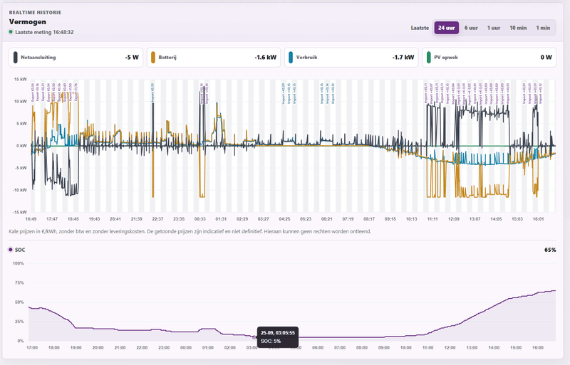

Na de firmware update van 2 weken terug tikt hij nu toch de beloofde 5% aan
Afbeeldingslocatie: https://tweakers.net/i/czdtkzni6fg1qg-Ojb6oRUJQU-8=/800x/filters:strip_exif()/f/image/RTL6Kx0KkfsRs9ygRScokoTt.png?f=fotoalbum_large
