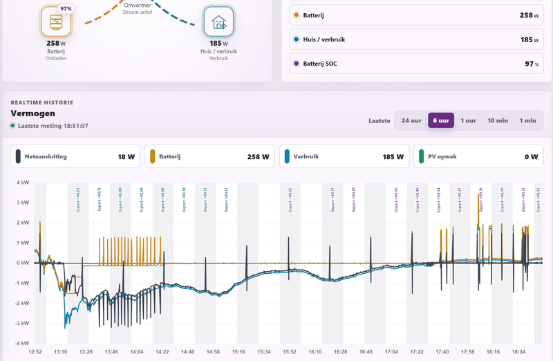

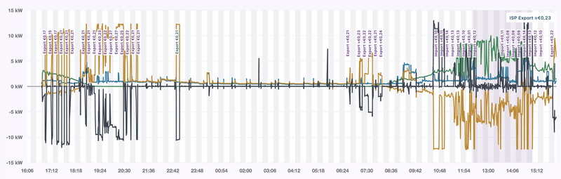

Inderdaad héél bijzonder.
Ook hier wordt voor (all-in) 0,30€ ingekocht terwijl er een uur geleden werd geëxporteerd voor 0,34€..
[ Voor 22% gewijzigd door Source90 op 22-09-2026 12:32 ]

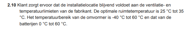

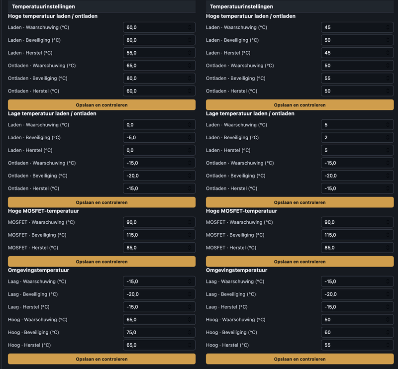

Wolly schreef op dinsdag 22 september 2026 @ 12:29:
In de nieuwe contracten staat een artikel waaraan de temperaturen op de installatielocatie aan moeten voldoen.
Maar de fabrikant van de accucellen zegt dus dat die 0c niet correct is?

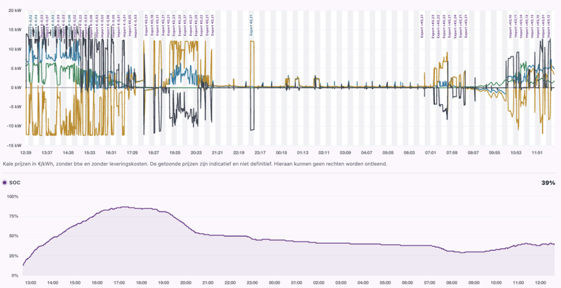

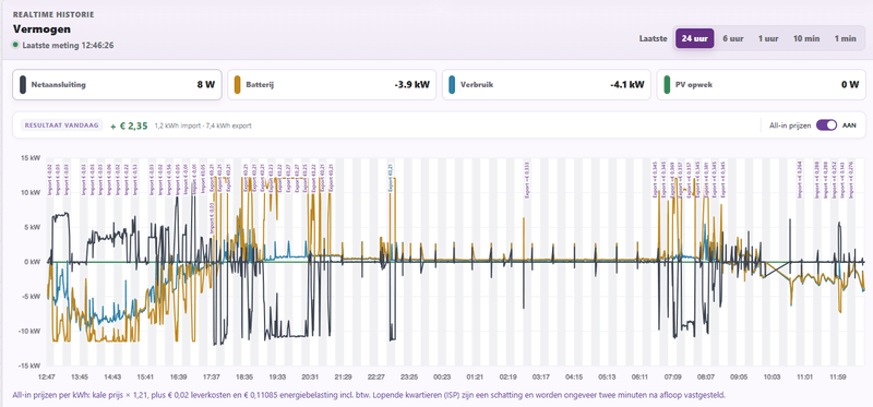

  • jeeedeee

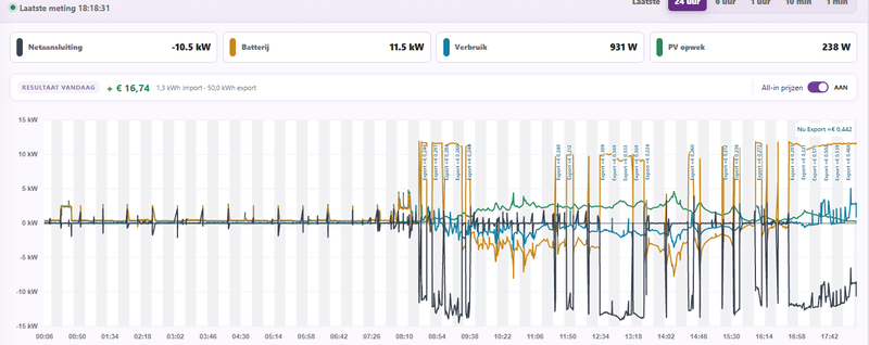

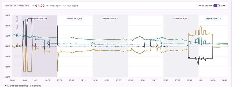

Source90 schreef op dinsdag 22 september 2026 @ 12:29:
Heel bijzonder dat hier voor (kaal) 0,12€ wordt ingekocht nu terwijl er een half uur geleden werd geëxporteerd voor 0,19€..
Hier zit er toch vandaag meer dan 10 cent verschil in de inkoop/verkoop, in de ochtend wat verkocht voor prijzen van 21-24 cent kaal. SoC 40% en ben continue de auto aan het opladen op 4,2 kW en de warmtepomp van het zwembad aan (welke de opbrengst van PV wegsnoept).
Afbeeldingslocatie: https://tweakers.net/i/WoN-8ci_tv0We-yev8NW7YptPvk=/800x/filters:strip_exif()/f/image/3XwQQjv2SGrHlcjWGyWrj6vK.png?f=fotoalbum_large
  • scoobs
  • Registratie: December 2019
Die 0c is correct. Het was alleen wel zo prettig geweest als de accu (niet cel- of bms-) fabrikant het BMS had ingesteld op een beveiliging op 0c. :+
Die 0c is een prima voorwaarde om te stellen aan de installatielocaties.
[ Voor 8% gewijzigd door scoobs op 22-09-2026 12:37 ]

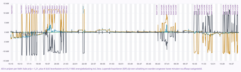

jeeedeee schreef op dinsdag 22 september 2026 @ 12:35:
En nu tov gistermiddag / avond?

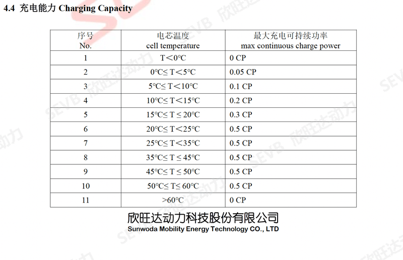

  • paQ

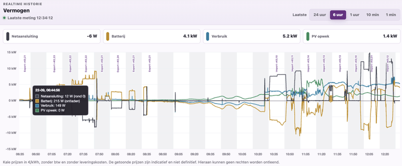

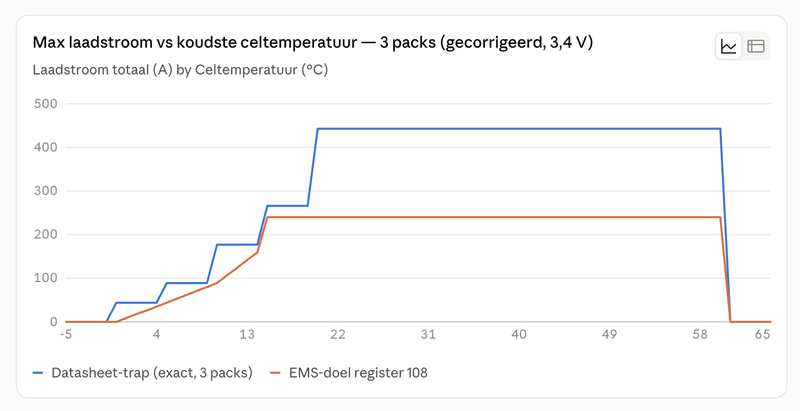

Dit is misschien wel nog belangrijker bedenk ik me net
Afbeeldingslocatie: https://tweakers.net/i/8nW3OPNT5qgj7AHhXVYJaGWgHbo=/800x/filters:strip_exif()/f/image/9aUSqyH6iTnUUCUhmfkD7H92.png?f=fotoalbum_large
Het systeem trekt zich vooralsnog niets aan van het CP bij een lage temp.
Volgas is bij een 3 pack stack ca 0.25. 0.27 CP
dat zou ongeveer deze curve moeten opleveren:

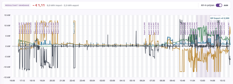

Afbeeldingslocatie: https://tweakers.net/i/kZIFhT3uSWSZoSMty9hAaiAFGPU=/800x/filters:strip_exif()/f/image/S7TgvsUXMvkd6yBrDbilenT6.png?f=fotoalbum_large
[ Voor 27% gewijzigd door paQ op 22-09-2026 13:14 ]

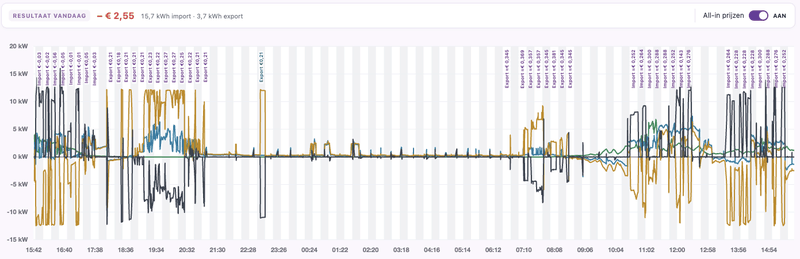

  • jeeedeee

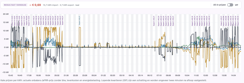

paQ schreef op dinsdag 22 september 2026 @ 12:37:
Gisteren overdag was de auto thuis... Dus veel afname gedurende de dag tegen 0 cent (of lager), in de avond verkoop boven de 20 cent kaal. Hier even de 24 uurs grafiek, kan toch zeggen dat ik dit gedrag wel positief vind. Al is 10 cent spread niet overdreven veel natuurlijk, maar wil ook wel dat de accu vanavond wat voller is, dus auto stop ik zo qua laden denk ik. Tenzij er meer import voor 0 cent komt.
Afbeeldingslocatie: https://tweakers.net/i/INfuVdjqneSBHrEvSCDM4Ac4_Sk=/800x/filters:strip_exif()/f/image/sBeyXxdC9KkcmVwmiqRpB39e.png?f=fotoalbum_large

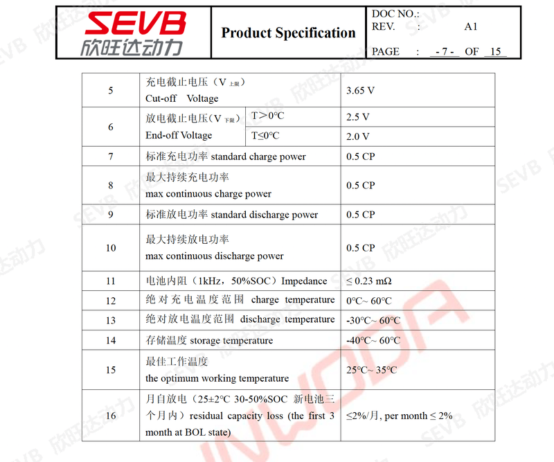

  • Wolly
scoobs schreef op dinsdag 22 september 2026 @ 12:35:
Daarom vraag ik het even voor de zekerheid, ik begrijp dat de linkerkant van dit plaatje de instellingen zijn zoals Balans het geheel oplevert.
Dat komt dus niet overeen met de specs van de fabrikant...?
Afbeeldingslocatie: https://tweakers.net/i/y3pJlO9MXHdWdfbODM-S9xWLijk=/800x/filters:strip_exif()/f/image/InJ3s5JtcChI8k0b6emoLLUg.png?f=fotoalbum_large

jeeedeee schreef op dinsdag 22 september 2026 @ 12:41:
Nou, dan pakt het toevallig goed uit. Maar dat vind ik nog niet hetzelfde als dat het goed werkt.
Ik had gisteren bij vol (boven de 90% is er een zeer lage verkoop drempel) exports van 15 tot 21 cent all in. Als ik ze deze ochtend moet terugkopen voor 27 en 28 slaat dat als lul op Dirk.
  • paQ
Wolly schreef op dinsdag 22 september 2026 @ 12:46:
correct
nuance:
Zoals de fabrikant van de accu's ze aan Balans heeft geleverd ws. Rechts is volgens de specs van de cel fabrikant.
[ Voor 11% gewijzigd door paQ op 22-09-2026 12:47 ]

  • scoobs
paQ schreef op dinsdag 22 september 2026 @ 12:47:
correct
nuance:
Nog een verdere nuance: rechts is zoals ik ze wilde hebben, wat nog net wat strakker is dan de fabrikant. :+
Voornamelijk omdat onder de 5c toestaan alleen maar nadelen heeft, en de oplossing imho bijster makkelijk is.
[ Voor 14% gewijzigd door scoobs op 22-09-2026 12:51 ]

  • Wolly
correct
nuance:
Dat wordt een mailtje naar Balans, zij zijn voor ons de leverancier en dus verantwoordelijk voor de juiste instellingen.
Vooral belangrijk voor het geval er schade optreedt, zie ook art. 6.2 en 6.3, dat Balans hiervan op de hoogte is en niet straks de klant de schuld kan geven.
Afbeeldingslocatie: https://i.postimg.cc/pXTKS4P3/screenshot-670.png
  • paQ
Odeanathus schreef op dinsdag 22 september 2026 @ 12:49:
Heb toch niet het idee dan het vandaag heel raar doet. Geen idee of day-ahead beter had geweest, ik ken al die markten en opties onvoldoende merk ik. Heb hoop geleerd van dit topic.
Day ahead heeft vandaag een spread van 60 cent :+
  • paQ
Wolly schreef op dinsdag 22 september 2026 @ 12:58:
Neem daar dan ook meteen het max CP in op bij <12 gr cel temp 8)
(register 108 in de Deye, max charge current)
[ Voor 4% gewijzigd door paQ op 22-09-2026 13:00 ]
Als je het zo wilt spelen, dan moet je ook maatregelen treffen die schade beperken, dus in dit geval bij celtemperaturen onder de 15 graden de elementen uitschakelen die zorgen voor meer dan .2C aan laadsnelheid op je pack.

Over de temperaturen discussie, ik vroeg mij dit natuurlijk ook af met mijn (aangekondigde) buitenshuis installatie.
"2.9 Klant zorgt ervoor dat de beoogde installatielocatie permanent voldoet aan de ventilatie‐ en temperatuurlimieten van de fabrikant. De optimale ruimtetemperatuur is 25 °C tot 35 °C.
Het temperatuurbereik van de omvormer is -40 °C tot 60 °C. Het temperatuurbereik van de batterijen is 0 °C tot 60 °C. In een normale installatie zorgt de warmte die de omvormer produceert voor voldoende warmte om de temperatuur van de batterijen boven 0 °C te houden."
Op de website staat echter;
Bedrijfstemperatuur Laden 0 °C – 50 °C
Ontladen -20 °C – 60 °C
En "Opslagtemperatuur" staat niet vermeld.
Kan de BMS zelf er niet voor zorgen dat er niet geladen wordt onder de 0 graden celsius?
En zou er in de voorwaarden niet moeten staan dat de klant ten alle tijde een temperatuur moet garanderen boven de -20 graden ipv 0 graden?
Reactie destijds:
Het BMS en EMS zullen de batterij niet laten opladen als deze < 0 graden zijn.
Ontladen kan wel als het <0 graden is.
Normaliter houd de omvormer de locatie warm waar de batterijen staan.
  • paQ

  • paQ
Jerra schreef op dinsdag 22 september 2026 @ 14:03:
ja prima, maar bij 3 graden dus wel. (?)

  • Jerra
  • Registratie: Oktober 2016
Jerra
Beunhaas in wording
paQ schreef op dinsdag 22 september 2026 @ 14:10:
Ja logischerwijs wel, gezien dat volgens Balans Energie de toegestane temperatuur is voor opladen.
Bedrijfstemperatuur Ontladen -20 °C – 60 °C
Maar ik houd het de komende tijd nog in de gaten. Wordt voor mij de eerste koude periode met de batterij, mogelijk ga ik zelf aan de slag met andere batterijwaardes (of een plintverwarmer >:) ) wanneer er tussen de 0 en 5 graden boven nul nog "vol" wordt geladen.
Temperatuurwaardes van o.a. @zunrob lieten echter zien dat het zo ver niet komt in de huidige ervaringen.
  • paQ
Jerra schreef op dinsdag 22 september 2026 @ 14:18:
Het gaat om de max CP bij temperaturen onder de 15.

  • Jerra
Jerra
Beunhaas in wording
paQ schreef op dinsdag 22 september 2026 @ 12:40:
Dus bij lager dan 20 moeten we al afremmen, volgens de specs, als we dit in de BMS instellen dan hanteert de Deye deze limieten?
Of moeten we hiervoor in de Deye duiken?
  • paQ
Jerra schreef op dinsdag 22 september 2026 @ 14:49:
*Lager dan 15 gr cel temp.
Dat is niet via de BMS te regelen. Daarin moet voorzien worden aan de Deye zijde. Bijv door Charge current te verlagen. De EMS is daar de baas over.
Bij een stack van 4 is dit pas kouder een probleem; de CP per accu ligt dan lager.

paQ schreef op dinsdag 22 september 2026 @ 14:35:
Dat (die functie) is maar 1 min.
Zou, voor een keuring, voldoende zijn voor de spanningsval te meten. Ik neem aan dat de limieten liggen op het reproduceerbare en gemakkelijk te meten limieten.

Niet volgens jouw plaatje? of dan lees ik die verkeerd.

Jerra schreef op dinsdag 22 september 2026 @ 14:53:
Die lees je dan verkeerd :+
"vol gas" bij onze 12kW is 240A
Het heeft geen zin om naar max CP te kijken die we toch niet halen.

Ha.. Misschien had ik ook even naar je tweede plaatje moeten kijken in de aangehaalde post... :+

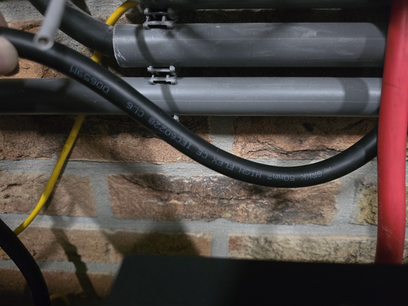

Ik heb de SUN-12K-SG04LP3-EU.
En 4 accu's, nog de "oude" dus zonder zekering of breaker er in.

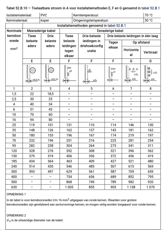

Bij mij gaat er vanaf de Deye een 50mm² naar de 320A DC Breaker. En daarvandaan met 50mm² naar de accu's (die sinds gisteren dan kruislings aangesloten zijn).
Afbeeldingslocatie: https://tweakers.net/i/FxhoD6TtRXYJEMGEXY2D2l11bYI=/x800/filters:strip_icc():strip_exif()/f/image/aaDAdESFsyvoKbBPWnYh2RHv.jpg?f=fotoalbum_large
Hier kan je zien dat de kabel zelf, aan de buitenkant dus, al 75,8gr wordt.
Afbeeldingslocatie: https://tweakers.net/i/4uwl5jF3vTgWuQmkKMLrd7rtgSw=/x800/filters:strip_icc():strip_exif()/f/image/SVwQQMAm8zaeHLOTugM6HTNx.jpg?f=fotoalbum_large
En de krimpkous bij het oog 66,5gr
Afbeeldingslocatie: https://tweakers.net/i/0DxCQ5YugrFOVSc6BvXlS2wdTWo=/800x/filters:strip_icc():strip_exif()/f/image/SINXJWXFc6AHCXk5Ps31zIuk.jpg?f=fotoalbum_large
En de kabel, een IEC60228, van PVC is, en dus maar 70gr. mag worden (interne temp.)
Los daarvan staat in de NEN1010 ook dat 50mm² maximaal maar 219A mag hebben.Afbeeldingslocatie: https://tweakers.net/i/nITXxSPQg1tPIa8kgH1z7rWFc8E=/x800/filters:strip_exif()/f/image/986UrvZvWcd2KxpvKf6tvszd.png?f=fotoalbum_large
En, zoals je ziet, is met 320A (DC Breaker) 95mm² echt het minimum.
Maar.... blijkbaar geldt voor BalansEnergie een andere regel/wet-geving...

Afbeeldingslocatie: https://tweakers.net/i/Wo18zloZJEgUAFej2YFPB26Tis0=/800x/filters:strip_exif()/f/image/cURvJXkl4kewXKYZKlmlW8Yd.png?f=fotoalbum_large Ik weet nog niet zo goed wat ik moet vinden van die kwartierprijzen, je ziet het volume natuurlijk niet zo goed, maar het is in ieder geval geen goede reclame zo.
De export van gisteravond ten opzichte van de import van vanmiddag...
  • paQ
Jerra schreef op dinsdag 22 september 2026 @ 15:16:
[Afbeelding] Ik weet nog niet zo goed wat ik moet vinden van die kwartierprijzen, je ziet het volume natuurlijk niet zo goed, maar het is in ieder geval geen goede reclame zo.
Helemaal mee eens.
@jeeedeee Dit is wat ik eerder vandaag nou bedoelde. Het is leuk dat het op de dag zelf wellicht positief uitpakt, maar het kan geen kwaad een wat meer vooruitziende blik proberen te hebben.
  • jeeedeee
paQ schreef op dinsdag 22 september 2026 @ 15:35:
Helemaal mee eens.
Maar kloppen de all in prijzen in de screenshot? Zonder plugin zie ik hele andere prijzen. Als ik all in aanzet, gaan bij mij de export prijzen van gisteren niet omhoog... Is dat een bug in de plugin? Of zie ik iets verkeerd.
Met all in aan, de prijzen voor gisteren veranderen niet mee. (lijkt erop dat er geen EB over wordt berekend)
Afbeeldingslocatie: https://tweakers.net/i/lQCjuJeKQJcrkpWWSKfUXc4XmFg=/800x/filters:strip_exif()/f/image/DBX903yxLSehKknKLitORIJ1.png?f=fotoalbum_large
Met all in uit, dat ziet er in 1 keer veel beter uit...

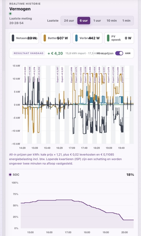

Afbeeldingslocatie: https://tweakers.net/i/5oac7AZPIu-nVi5KiacYr7qm5i0=/800x/filters:strip_exif()/f/image/vZfAfjwRSAUPvncVpb4Tuk1b.png?f=fotoalbum_large
  • paQ
@jeeedeee goed punt! ga ik naar kijken :)
Maar dan blijft mijn eigen voorbeeld nog steeds staan. Verkopen 27-34 cent, inkopen de volgende dag voor 28-30 cent, voelt als een compleet nutteloze actie.
[ Voor 64% gewijzigd door paQ op 22-09-2026 15:47 ]

  • paQ
@jeeedeee
opgelost in 4.5.2
Afbeeldingslocatie: https://tweakers.net/i/IewbDINROsfj6BPYbRxVcvFObMs=/800x/filters:strip_exif()/f/image/gmqBF3TSnCIGw7liMKRRG1Mj.png?f=fotoalbum_large
Afbeeldingslocatie: https://tweakers.net/i/uzQzWEEhutYtqr9VAP-U3NfmzH8=/800x/filters:strip_exif()/f/image/TSzLvHB0Oi9kME8iyMVfAgz5.png?f=fotoalbum_large

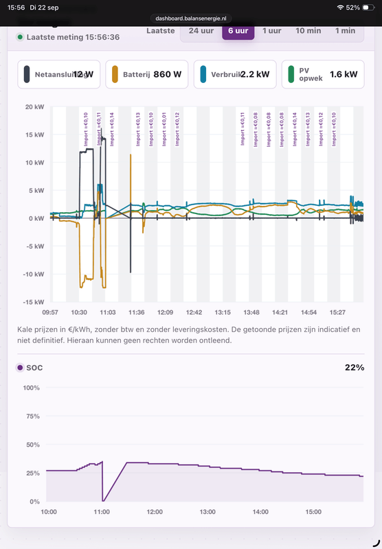

  • paQ
@jeeedeee Hier net weer zoiets. En ik zie dit sinds donderdag of vrijdag...?
Afbeeldingslocatie: https://tweakers.net/i/67p3TCbh2yq7cvqMCPyknTa_CsY=/800x/filters:strip_exif()/f/image/I2EletpAACoNdKKF6p1eNDbT.png?f=fotoalbum_large

HellStorm666 schreef op dinsdag 22 september 2026 @ 15:00:
tenminste wel 50mm, ipv AWG1 (42,4 mm) :+

  • The_KnarF
  • Laatst online: 18:31
Afbeeldingslocatie: https://tweakers.net/i/mrz6ALgq-Azb3q8zb4NEPZZp5yw=/800x/filters:strip_exif()/f/image/dpIx2eqO2Y1utI4uWixsL4Ik.png?f=fotoalbum_largeHet eerste dagje dat ik meedoe, leuke handel zo.
misschien was er op EPEX meer mogelijk, maar ik ben tevreden.
ook de temperatuur (nu al 1:45 uur volle bak aan het exporteren).
Ik meet geen bijzonderheden qua temperatuur (max 60gr C) op de aansluiting op de Daye

  • ecn1985
  • Laatst online: 19:32
The_KnarF schreef op dinsdag 22 september 2026 @ 18:30:
[Afbeelding]Het eerste dagje dat ik meedoe, leuke handel zo.
Mooi resultaat, maar komt denk ik ook door de enorme capaciteit, en de battery zat al aardig vol meen ik te zien gister? Wat @paQ aangeeft het is stuivertje wisselen, dan moet je het van het verschil tussen in en export hebben zeker als de opwek wat minder wordt. Laat dat nu net niet altijd even goed worden geregeld helaas.

  • Registratie: November 2015
Ik heb wel een spread van 15-20cent vandaag per kWh. Veel beter dan dat hadden ze het ook niet echt kunnen doen vandaag. De rare exports die sommige van jullie hebben, heb ik zelf niet gehad.
Het blijft uiteraard stuivertjes wisselen maar dat wisten we al. Ik ben blij dat ze het aandurven om in te kopen bij hogere prijzen. Alleen de accu is nu wel heel leeg aan het raken (32%).

  • jeeedeee
paQ schreef op dinsdag 22 september 2026 @ 17:01:
Dank voor de nieuwe versie van de plugin, die heb ik weer binnen en hij toont de prijzen nu goed.
Die export rond 16:00 is inderdaad gek dat die doorloopt, de prijs in het eerste deel tot 16:00 lijkt nog redelijk positief(misschien had je al een erg hoge SoC)? Ik had geen activatie rondom dat tijdstip. Mijn SoC was 57%, geen idee waarom hij bij jou triggered, maar wellicht toch eerder omdat je al een hogere SoC had... Ik heb alleen vanochtend export gehad, en nu vanavond tegen vrij positieve prijzen..

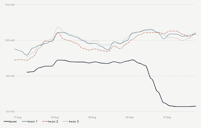

  • Source90
Opzich redelijke prijzen in de laatste export, echter nu wel de accu bijna leeg.
Met de busbar lopen de voltages en SOC nu redelijk gelijk (en de boosdoener, accu 4, is niet aangesloten nu). Ben benieuwd of ik nog steeds last heb van de bug bij 13%. Heb na de mail over de firmware update niets meer gehoord over een datum :')
Afbeeldingslocatie: https://tweakers.net/i/w7PRlyQDxXqv15CmEr6RdbiZ0Bk=/x800/filters:strip_icc():strip_exif()/f/image/gb8h3YMvX4nNLwxqJQlnOiSC.jpg?f=fotoalbum_large
[ Voor 7% gewijzigd door Source90 op 22-09-2026 20:32 ]
