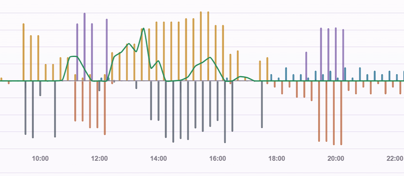

ik snao wat je wilt zeggen, maar ik ben er niet mee eens. ze kunnen namelijk exact zien wat jij aan de load zijde verbruikt, ik ben het eens dat ze bv onregelmatig gebruik van een zware verbruiker zoals een EV niet helemaal kunnen inschatten, echter negatief verbruik op die poort kunnen ze wel degelijk iets mee, ze moeten het alleen willen. Vergeet niet dat er ook een contract is waar gesteld wordt dat jouw eigen verbruik voor gaat en dat ze voor elke klant een profiel maken waarmee ze kunnen inschatten hoe en wanneer ze bij jouw buy en sell acties kunnen doen. Bij de vraag of je jouw AC omvormer op de GEN poort moet aansluiten krijg je dan ook een duidelijk nee te horen omdat dat niet nodig zou zijn. Nu ben ik zelf erg diep in het hele verzekering gebeuren gedoken destijds en kwam ik erachter dat bij een brand je wel eens een probleem kunt hebben als je jouw op zich staande PV installatie gaat koppelen (zoals via een GEN poort aan je omvormer van je energie opslag systeem), dus ik ga dat zeker niet doen. ik laat EOS en PV volledig gescheiden. het aansluiten van meer PV op de eigen Mppt poorten is weer wel oké. dus ook daar zijn de richtlijnen die gehanteerd worden ook nog niet helemaal duidelijk. Maar goed dat is iets anders dan waar we het hier over hebben qua voorspelling.
Ze weten exact hoeveel WP er hier op het dak ligt en exact hoeveel ik in het verleden heb afgenomen van het Net alsook hoeveel er terug het net is opgegaan. daarnaast kunnen ze exact zien wat mijn eigen verbruik in huis is en dan is het een kwestie van deduceren om exact te bepalen wat teruglevering is dat de accu in kan en wat niet. (en dat ze dat nooit 100% kunnen voorpellen is duidelijk maar 60 á 70% zou al heel mooi zijn natuurlijk ). ;)
zoals je hieronder ziet weten ze echt wel wat ik aan PV op de load terug lever. ;)
Afbeeldingslocatie: https://tweakers.net/i/3_avPkVXiRbN2FgMRfpzLLmgsis=/800x/filters:strip_exif()/f/image/NRWO26ChmtJCSAdddSDonzeL.png?f=fotoalbum_large
[ Voor 8% gewijzigd door Dirkga op 20-09-2026 20:36 ]

  • paQ
Dirkga schreef op zondag 20 september 2026 @ 20:26:
Agree to disagree dan.
Net zoals jouw P1 meter ook helemaal niet kan weten wat je verbruik is als je PV hebt.
Die weet alleen import en export; niet wat je echte huisverbruik is.
En dat is in een load of grid aangesloten AC PV niet anders. Je kunt hooguit een schatting doen.
GEN is overigens gekoppeld aan LOAD, dus het mag verzekeringstechnisch helemaal niets uitmaken. Het is dezelfde AC bus. Alleen er zit nog een telwerk aan de GEN zijde (want een relais). That's all.
  • paQ
zoals je hieronder ziet weten ze echt wel wat ik aan PV op de load terug lever.;)
ja... terug lever ja... Overschot na verbruik dus.

  • paQ
uhhh :/
Afbeeldingslocatie: https://tweakers.net/i/ISoqoa1zfjFDgUeircdY9U6BwsE=/800x/filters:strip_exif()/f/image/yYuuQ0BLd8qFaD5hlBHcF63D.png?f=fotoalbum_large
da fak gebeurt er!?
Afbeeldingslocatie: https://tweakers.net/i/WZdeePnQSTmPPoVEfckj3JahR7I=/800x/filters:strip_exif()/f/image/UwCAXDNksnjKJsnMphwWVTcb.png?f=fotoalbum_large
edit
wat is dit voor een koortsdroom :S
Afbeeldingslocatie: https://tweakers.net/i/HmzSbcGyCWlH7wTFr0etf6vbk-Y=/800x/filters:strip_exif()/f/image/HczUbZb6xWbzHyRmq8jJVIn3.png?f=fotoalbum_large
[ Voor 55% gewijzigd door paQ op 21-09-2026 10:09 ]

@paQ Bij mij was er wel kort een import bij -52 cent/kWh kaal.
🏠 Full Electric A++++ | ♨️ L/W-WP | 🌬️ WTW | ☀️ 12×455 ZO + 12×460 NW | 🔋 64 kWh/12 kW | 🚗 EV AWD 75 kWh | ⚙️ HASS/EVCC | 💾 60 TB NAS | 📷 FF/.ARW | 🎮 PS5 |
  • willem9503
  • Laatst online: 16:26
paQ schreef op maandag 21 september 2026 @ 10:06:
uhhh :/
da fak gebeurt er!?
edit
goeie vraag
Afbeeldingslocatie: https://tweakers.net/i/0t8vd3LwuIroIfJYo165enMlF6Y=/fit-in/4000x4000/filters:no_upscale():strip_exif()/f/image/K0QnCFvwSQe8MJUmdz3bmZnp.png?f=user_large
  • paQ
:? Ik had alleen de export :|
Afbeeldingslocatie: https://tweakers.net/i/o7Fu4C9fFpWPmiSyBsq7ptRNRfw=/800x/filters:strip_exif()/f/image/p0rT8HXel87PDkwPTV4Q8PDM.png?f=fotoalbum_large
  • KoningSlakkie
  • Registratie: November 2015
  • Laatst online: 18:06
Lijkt alsof er tegelijkertijd een export en import is geboden? Het is wel regeltoestand 2 namelijk. En opregelprijs was ~21 cent/kWh kaal volgens mijn tennet API
  • willem9503
Afbeeldingslocatie: https://tweakers.net/i/V5nnqlNmX9cy1IC9jvELcFH8_XM=/fit-in/4000x4000/filters:no_upscale():strip_exif()/f/image/JUwSdnLCrirIV805OQr3VJzY.png?f=user_large
loopt nu.....
  • paQ
bijzonder. nee hier gebeurt er niets
  • willem9503
Afbeeldingslocatie: https://tweakers.net/i/qOvK5ijkrih3ooJZdFc_RJIFlgw=/fit-in/4000x4000/filters:no_upscale():strip_exif()/f/image/l7Amp3RvksmwG8zfPdy4puye.png?f=user_large
Laten we het houden op een interessant kwartierje.... :+

  • jeeedeee
  • Laatst online: 16:59
jeeedeee schreef op maandag 21 september 2026 @ 09:31:
Gisteren voor het eerst gebruik gemaakt van de functionaliteit om een laadmoment te plannen omdat ik leeg thuis kwam met de auto. Mooie functionaliteit wat mij betreft, maar toch ook een risico dat je dan in 1 keer een flinke export mist als er wel in één keer hoge prijzen zijn. Vind het wel een gemis dat je niet b.v. een slider hebt met een prijs die je zelf kan aangeven waarvoor je wel kan exporteren.
BE gemaild met het verzoek of ze dit kunnen toevoegen, of bijvoorbeeld een vaste kale prijs van 40 cent waarboven je gewoon nog meedoet met de verkoopactivaties. Ben benieuwd...
Al wel weer snel een antwoord... Denk dat ik niet zoveel van de functionaliteit ga gebruiken totdat ze hebben ingebouwd dat je met hoge prijzen wel ook mee doet.. Dan maar laden overdag, of in de avond als de accu vol is en dan zelf afschakelen bij hoge onbalansprijzen zodat je bij een activatie nog mee doet... Zijn er veel mensen die dit nu al gebruiken? Of durft niemand het aan omdat je dan de dikke euro's kan missen?
