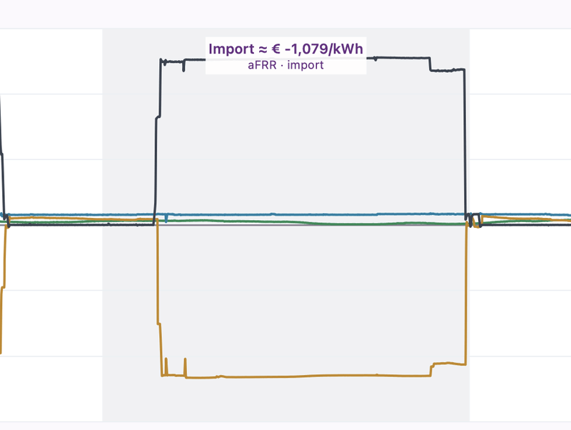

Ik denk niet dat de prijzen kloppen in dat overzicht van BE?
Er staat nu: Import ≈ € -1,079/kWh
Actuele onbalansprijs is 128 euro, dus iets onder de 30 cent. Of mijn browser, PC, cache zit mij vor de gek te houden :D :D

Vervolgens geeft ie -€1/kWh weer, prima toch? :*) Kijk je naar Tenergy dan moet je weten dat ie achter loopt.

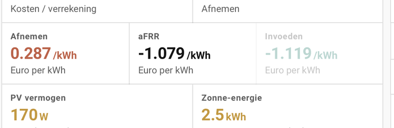

Waaorm zou het niet kloppen?
De onbalans is enorm
Als tennet je activeert krijg je het beste tarief van die twee.
Afbeeldingslocatie: https://tweakers.net/i/0m4o7Jx8trGbf7GqkcXYayRBEYU=/800x/filters:strip_exif()/f/image/col36I67bf8oC4olgnP0jk1y.png?f=fotoalbum_large
Klopt net exact met wat het BE dashboard aangaf.
Afbeeldingslocatie: https://tweakers.net/i/RBE5wcPcPws3I5aYXwmaPOQF18s=/800x/filters:strip_exif()/f/image/0V2HkDirOnaQhqdYucz9K3Ig.png?f=fotoalbum_large

Ai vertelde het volgende: De hoogste activering telt: De netbeheerder (TenneT) roept per minuut partijen op om het stroomnet in balans te houden (bijvoorbeeld via aFRR). Het duurste bod dat in dat kwartier geactiveerd moet worden om de balans te herstellen, bepaalt de prijs voor het volledige kwartier.
Dat is dan mooi in ons voordeel.
15600 Wp Canadian Solar aangesloten op Deye 12 kW omvormer. 48,2 kWh LFP batterij van Balans Energie.
  • paQ
  • Laatst online: 14:25
E-Transitie schreef op zondag 13 september 2026 @ 14:09:
Het is precies het verschil tussen invoeden en afnemen, - 4 cent.
Is het verschil kleiner dan 5 cent, dan geldt het afnemen of het invoeden tarief, afhankelijk of je resp. afneemt, of invoedt.
Zo gebruik ik het in HA al weken. Wel mooi om te zien dat het BE dasdhboard nu precies hetzelfde aangeeft.
[ Voor 10% gewijzigd door paQ op 13-09-2026 14:11 ]

Afbeeldingslocatie: https://tweakers.net/i/H5imYHqwYJgkcMznUnVb3q-hSRU=/x800/filters:strip_exif()/f/image/GjzfwdsEMOGHjYooHrDOZnZi.png?f=fotoalbum_large
@paQ Hoe kan het dat met all in prijzen, de import heel de tijd 0,393 is, terwijl de prijzen ex belastingen wel afwijken van elkaar?
Afbeeldingslocatie: https://tweakers.net/i/Ggfue_Y5HAmii7bb4rGMcEXWo9E=/x800/filters:strip_exif()/f/image/FE1ueGISS7oYyCdw48e1GsTm.png?f=fotoalbum_large

0xygen500 schreef op zondag 13 september 2026 @ 20:41:
~[Afbeelding]
~[Afbeelding]
Er ontstaan soms wat renderissues in vertraging. Als het goed is werkt het direct weer na een refresh. Het zit in hetzelfde straatje dat de grafiek soms stopt met schrijven als de viewport niet in focus is. Zodra je dan terug keert naar balans in de browser hij meteen weer begint te lopen, maar wel met happen eruit.

@0xygen500 probeer 4.4.6 eens. Die pakt wat zaken aan met verkeerde bronlabels die ik wel eens in het lopende kwartier zag. Wellicht in andere browsers ook meteen wat jij ziet.

@paQ ik zie deze melding bij de extensie staan heb je er wat aan? ;)
Afbeeldingslocatie: https://tweakers.net/i/N52U7IDeE32khkznsV0T2h_o8cc=/800x/filters:strip_exif()/f/image/SDASs71RAUMPaPsmRvdZDqDU.png?f=fotoalbum_large

@fenrir die zou gisteravond opgelost moeten zijn, 4.4.6

Afbeeldingslocatie: https://tweakers.net/i/WFIK-BFT7JeWYONVoROA_8ibHqY=/800x/filters:strip_exif()/f/image/G2MY14aidfpJFLx9JAaqECO8.png?f=fotoalbum_large
@paQ, gebruik je een randomizer voor deze termen/teksten, of verzin je dit allemaal zelf oOo
Wat ik nog wel mis, naast de "bescherming" die ik kan instellen, is een boost-knop. Bij (ont)laadacties wordt er aangegeven wat de actuele prijs is waarvoor dat gebeurd. Zou mooi zijn als er ook een indicatie van de kale prijs op dit moment gegeven kan worden. Waarbij ik aangeef "doe maar vol laden voor dit bedrag" als de prijs rond de €0,02-0,10 euro zit.
[ Voor 7% gewijzigd door Source90 op 14-09-2026 10:14 ]

Source90 schreef op maandag 14 september 2026 @ 09:49:
Op deze maandagmorgen zit ik al op 34 parlementaire koffiepauzes :o
~[Afbeelding]
De eenheden komen uit een wikipedia bron.

Hambo schreef op maandag 14 september 2026 @ 11:38:
Helder, snap dat daar met importen en exporteren (relatief veel) winst is te behalen. Oplossing voor mij zou kunnen zijn om de laadpaal dynamisch aan te sturen met bv EVCC / HA om enkel te laden als tarief onder een bepaald niveau is, dan voorkom ik hoge kosten tijdens het laden van de auto's.
In EVCC kun je geen onbalans/afrr tarieven inladen (en heeft ook geen zin, gezien er geen verwachting/voorspelling van is), je kunt alleen vanuit HA naar EVCC zeggen dat ie accuut moet stoppen of starten.
€ 4 per kWh niet bij reguliere (day ahead) dynamische aanbieders toch? Krijg de indruk dat dit vooral de onbalans aFFR onbalans tarieven zijn.
Onbalans/Afrr is een hele andere orde dan normaal dynamisch Day Ahead.
Afbeeldingslocatie: https://tweakers.net/i/FBEumIGYiQCm8wJzMIJeb6eegpc=/800x/filters:strip_icc():strip_exif()/f/image/Da9F2mi8ENGtJImEW7jVQMoI.jpg?f=fotoalbum_large
Rood is day ahead, wit is onbalans.
Andere vraag: hoe zit het met het reserveren van capaciteit? Ik lees daar wel iets van terug maar niet veel, wordt dit veel gebruikt door jullie? Werkt dit om bijvoorbeeld goed de piekuren door te komen?
Is vooralsnog een beta functie bij een beperkt aantal mensen. Nog weinig praktijk ervaring mee. Bovendien beperkt tot maximaal 2x per week instelbaar (3uursblok + 6 uur vooraf).
