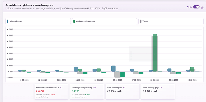

Voor 9 en 10 september heb ik nu resultaten in het dashboard, voor 8 september nog niet, zijn er meer mensen die die resultaten missen?
  • Tieske88
  • Laatst online: 08:46
deejeebv schreef op zaterdag 12 september 2026 @ 07:55:
Ja hier hetzelfde

Gisteren miste ik 9 september, maar nu is hij gelukkig weer helemaal bij:

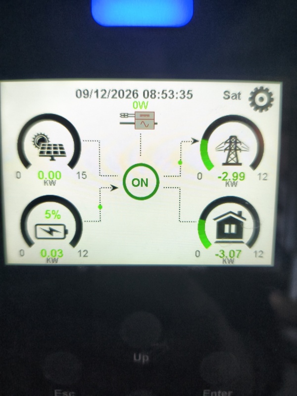

Gisteren de "update gehad" om op 5% uit te komen. Nu gaat mijn PV het net op. Dit viel eerder niet op, heeft dit met de prijzen te maken of klopt er iets niet?Afbeeldingslocatie: https://tweakers.net/i/JhvTGHGY4Dr2Zia_A7IrVmJuOcI=/x800/filters:strip_icc():strip_exif()/f/image/7yVZrGbgAYgiCd2VQ7wHBhZ8.jpg?f=fotoalbum_large
Alpha innotec LWDV 91-1/3 + 185 / 42x370 WP Growatt / Gasloos / HR+++ / Balans Energie 48,2 kWh.
  • jacovn
  • Laatst online: 10:39
5% bug ? Hier had ik ook 5% en een paar piekjes vannacht om op 5% te blijven. Solar vult nu de accu weer.

Oh die ja!
Is_ Y_ Serious? schreef op zaterdag 12 september 2026 @ 09:01:
Gisteren de "update gehad" om op 5% uit te komen. Nu gaat mijn PV het net op. Dit viel eerder niet op, heeft dit met de prijzen te maken of klopt er iets niet?[Afbeelding]
Klopt niet vziw
Het lijkt op de 13% bug die de batterijen naar idle brengt, nu dus hetzelfde bij 5%? Het zou niet best zijn als het probleem enkel verplaatst is. Het is de vraag bij welke SOC ze zelf uit idle komen. Hopelijk is de uit/aan truc niet alsnog nodig als dat werkt.

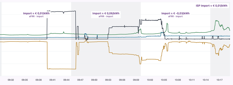

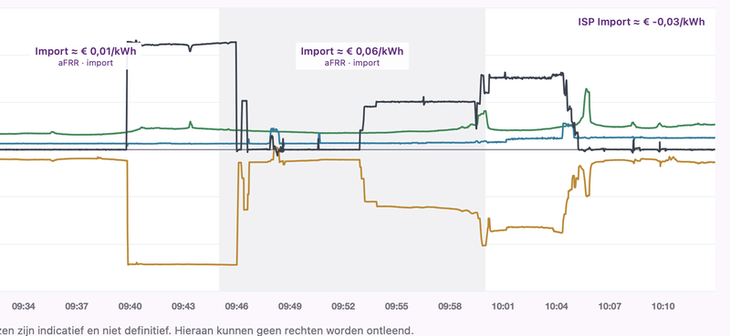

E-Transitie schreef op vrijdag 11 september 2026 @ 19:30:
~~~~~~~[Afbeelding]
Weet iemand het verschil tussen een aFRR export en een ISP export? Zoals hierboven te zien
Ben ook aan het graven. Het lijkt erop dat wanneer er "ISP ~~~~~~~[tarief] staat", dat het tarief voor sowieso dat hele kwartier is, maar ook wanneer er niets wordt gedaan.
Bij "NU: ~~~~~~~[tarief]" zou het met terugwerkende kracht aangepast kunnen worden.
Afbeeldingslocatie: https://tweakers.net/i/C6TqZKMgYpPwvU9A57knuE5fsy4=/800x/filters:strip_exif()/f/image/bGPMXrKUMoCXwCKeJ08C182y.png?f=fotoalbum_large
Ik denk dat dat het mechanisme erachter is.
Die import van 10:00 tot 10:05 ging tegen een ander tarief dan die -0.03.
De import stopte, later verscheen ISP -0.03, en nu achteraf is het kwartier bijgewerkt tot -0.03.

paQ schreef op zaterdag 12 september 2026 @ 10:13:
Ja, ik begin het te begrijpen.
Tijdens het ISP kwartier geeft het de dan geldende prijs aan. Na het kwartier krijg je dan de hoogste prijs die in dat kwartier geweest is, en verdwijnt de ISP tekst. Omdat iedereen in hetzelfde kwartier de hoogste prijs krijgt van dat ISP kwartier. (als ik het goed begrijp)
[ Voor 5% gewijzigd door E-Transitie op 12-09-2026 10:50 ]

E-Transitie schreef op zaterdag 12 september 2026 @ 10:48:
Net duiding van BE gekregen:
ISP import/export is alleen huidige ISP.
Je ziet de prijzen alleen als er daadwerkelijk langere tijd (1 minuut+) import of export is geweest.

Speedy-Andre schreef op zaterdag 12 september 2026 @ 10:03:
De uit en aan truc, zou 1 keer volstaan?

Is_ Y_ Serious? schreef op zaterdag 12 september 2026 @ 11:42:
Er klopt niet veel meer van.
Dat ging om de batterijen met de schakelaar achterop, dat werkte met alleen de master (met rj45 naar de Deye) en eventueel elke batterij even uit doen (10s of langer). De bedoeling is dat ze opnieuw zichzelf checken en dan toch inschakelen. Onduidelijk is nog hoe lang die 5% zo blijft als er pv productie (overschot) is, dat het werkte was het geval met de 'oude' Deye SG4.

Dirkga schreef op donderdag 10 september 2026 @ 09:49:
Lekker resultaat zo in het begin van de tweede week met het EOS van BE :P :P
alleen mij valt weer eens wat op (tja je bent mierenn**ker of niet hahaha)
In het BE dashboard zie ik voor 8 september twee verschillende hoeveelheden aan import en export in kWh ???? beetje vreemd toch? (zie afbeeldingen).
[Afbeelding] [Afbeelding] [Afbeelding]
en ohja het resultaat was wel erg lekker :P ;)
Ik zie toch structureel dat sinds die 8 september in het dashboard mijn import en export cijfers heel andere waardes hebben dan waarmee ze in het zelfde dashboard rekenen en wat ik werkelijk heb afgenomen of geleverd. Dus alles klopt verder alleen in het staatje rechtsboven niet. En voor de duidelijkheid dit heeft niks met de plugin te maken van Paq wat ook zonder zijn de waardes fout. De bedragen e.d. zijn wel goed. maandag maar eens bellen wat er aan de hand is vooral omdat ook andere hier bv nog helemaal geen cijfers hebben van 8 en 9 september. Zo te zien zijn ze flink aan het upgraden maar de getoonde waardes moeten wel kloppen met de werkelijkheid anders is er helemaal geen touw meer aan vast te knopen :P :P ;)
