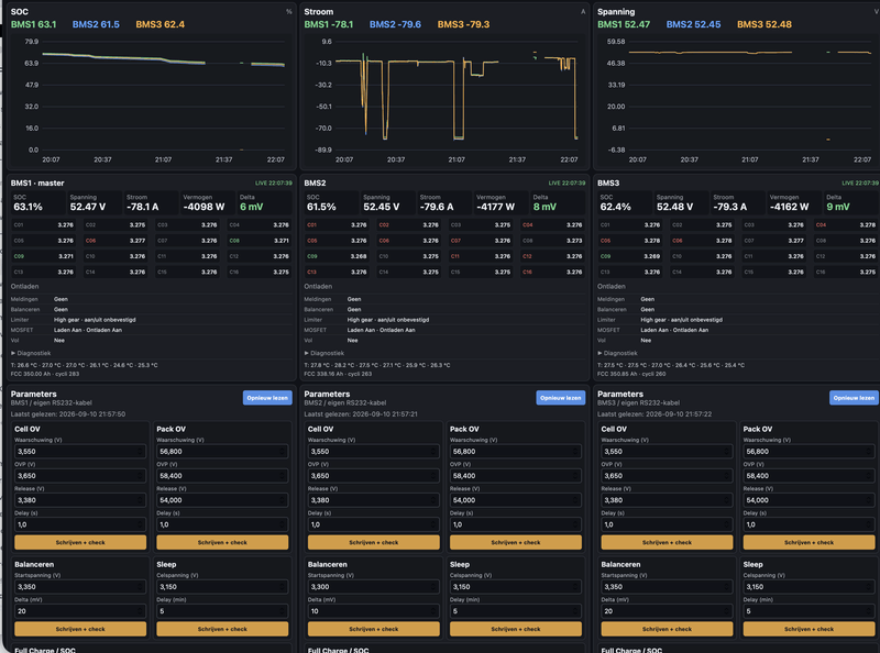

in other news :+
Afbeeldingslocatie: https://tweakers.net/i/Rq6JGhaS_wo1gLPLJ5xEPCeiyn0=/800x/filters:strip_exif()/f/image/VybNJ1wEJSHAzftVKDNCdrJp.png?f=fotoalbum_large
Cel OV (eventueel OVP) en ook Balancing wordt netjes weergegeven, live, per seconde *O*

paQ schreef op donderdag 10 september 2026 @ 22:11:
in other news :+
Mooi, werkt dat met alleen de RS485 of ook de rj12?

Speedy-Andre schreef op donderdag 10 september 2026 @ 22:43:
Dit is RS232, anders geen BMS parameters
RS485 doet alleen telemetrie.

paQ schreef op donderdag 10 september 2026 @ 22:46:
Aha, ik dacht al omdat er Schrijven + check staat, net als met de PBMS-tool. Heb je daar een andere versie van die meer kan dan HS0.1.8 of een password of nog iets anders?

Speedy-Andre schreef op donderdag 10 september 2026 @ 22:53:
Zelf aan het fabrieken gegaan. Niet elke versie pbmstools laat alles toe merk ik.
Gebruik je een simpele multiport rs-232 unit ?

jacovn schreef op vrijdag 11 september 2026 @ 07:04:
Heb het met een Pi gedaan. (had ik nog liggen in een la)

  • Laatst online: 23:52
QuarkuS schreef op vrijdag 11 september 2026 @ 09:28:
[Afbeelding] @paQ kennelijk raakt de plugin af en toe de as kwijt. Plugin versie 4.0.2. Full refresh verandert het niet.
als je de schakelaar uit en aan flipt zou het weer visueel in orde moeten zijn.

  • QuarkuS
  • Registratie: December 1999
  • Laatst online: 27-11 22:39
paQ schreef op vrijdag 11 september 2026 @ 11:57:
Top, dat werkt inderdaad.

  • paQ
Zo ziet balancing in je accu eruit.
even op lage drempels gezet om te testen of ik de juiste mapping te pakken had~~
Afbeeldingslocatie: https://tweakers.net/i/HYwCnxuESm48macqMYBSRayd_DU=/fit-in/4000x4000/filters:no_upscale():gifsicle():strip_exif()/f/image/m53vdAYK9FWoeDVUgroLmhvg.gif?f=user_large
@India Sierra Als het passieve balancing is, dan wordt het middels warmte afgevoerd aan een weerstand.
Indien active, dan wordt het van BL naar 'niet-BL' getransporteerd, maar daar kan ik geen enkele bit over vinden.
Het is lastig nazoeken bij pace, want ze verkopen van dit model varianten met zowel passive als active equalization.
