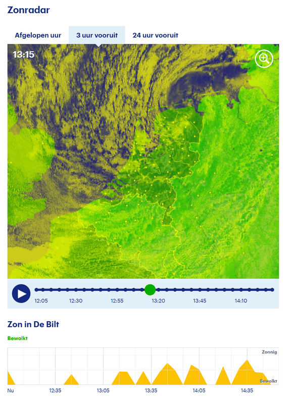

De vooruitzicht voor vanmiddag, 17C buiten dus weinig warmte en koel vraag. Fijnmazige wisselbewolking en lokaal kans op regen. Hier heb ik solarvermogen dat sterk wisselt tussen 2 en 6 kW elke 10 minuten.
Ondertussen doet mijn thuisaccu export pulsjes van 5.5 kW voor ~28 cent/kWh all-in met een SoC van 43%. De prijzen kunnen nog dalen voor een mooie import maar vanwege de wissel-bewolking verwacht ik heel veel volatiliteit op de onbalansmarkt. Dus heel de midddag regeltoestand 2 en veel opregel behoefte en dus minder kans op imports.
Afbeeldingslocatie: https://tweakers.net/i/dUagrhFH4jr-DNSg1v-ZExlvChs=/x800/filters:strip_exif()/f/image/JA8PJyl6K1lfEVbWPnoaJo8S.png?f=fotoalbum_large
Dus mijn advies aan de stagiaire, laat de accu niet leeg exporteren voor slechts 28 cent/kWh. Vanavond weer kans op mogelijk dure energieprijzen. Mijn auto moet ook nog worden geladen komende nacht.
Groetjes de solar/onbalans-weerman 👑🐌
