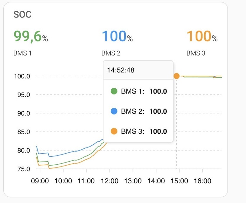

Oh oh BMS is 100%, wat gaat de Deye doen (met dc strings) en wat doe ik? :9
Een negatieve €2/kWh ook nog...

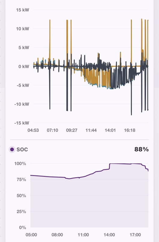

  • Laatst online: 16:57

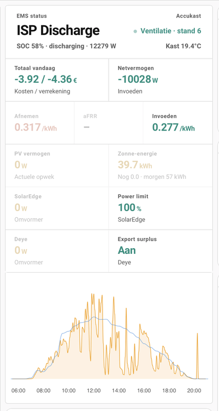

External CT doet hier niets, iets van 0 - 7 watt steady, en eens in de zoveel tijd uitschieters naar zelfs 180.000 watt (dat hebben users van dit forum).
Maar je weet, ik heb er geen verstand van, bovenstaand is wat mijn Solarman weer geeft. Dus wellicht broodje poep :D
[ Voor 18% gewijzigd door blue eyes op 05-09-2026 12:57 ]

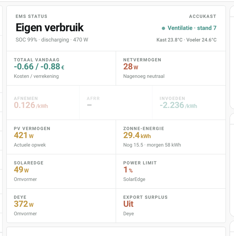

Regeltoestand 2
  • KoningSlakkie
  • Registratie: November 2015
  • Laatst online: 00:32
Afbeeldingslocatie: https://tweakers.net/i/K--I8AXfKCoyb3NT0VtUkGrRITY=/x800/filters:strip_icc():strip_exif()/f/image/OMf69t40r40RykIbrjl98R8r.jpg?f=fotoalbum_largeMijn accu ging de nacht in met 86%, er was heel veel wind energie zie ik. Maar de prijzen waren begin van de avond eigenlijk best hoog. Ik vind het goed dat ze de SoC een hoog houden maar helemaal naar 86% laden snap ik dan niet.
En ik blijf voor de verandering thuis in het weekend, dus auto hoefde niet vol zijn in de ochtend.
De auto is wel leeg maar die laat ik laden op zonne-energie de komende dagen. Ben benieuwd wat balans nu gaat doen met mijn bijna volle accu (nu 80%). De accu zal met zijn solar energie niet vol raken want alles zal worden opgesnoept door het huis en de EV.
Maar nogmaals houd hem maar lekker aan de vollere kant. Zo zie ik het graag.

KoningSlakkie schreef op zaterdag 5 september 2026 @ 13:06:
[Afbeelding]Mijn accu ging de nacht in met 86%, er was heel veel wind energie zie ik. Maar de prijzen waren begin van de avond eigenlijk best hoog. Ik vind het goed dat ze de SoC een hoog houden maar helemaal naar 86% laden snap ik dan niet.
Beetje lastig voor de EMS om te voorspellen dat je nu lekker thuis blijft ipv EV vol wilt hebben omdat je weg gaat 😅

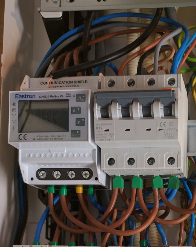

  • jacovn
  • Laatst online: 22:12
Sinds 10:00 komt alles uit netwerk. De EMS klaagt dat hij de eastron niet kan vinden. De switch maar uitgezet waaruit de EMS gevoed wordt maar blijft het melden.
Wat een butt product of ik had gewoon de meest slechte installatie ploeg. Alle ethernet kabels aan de accu al vervangen. Zal nu de bedrading naar de eastron gaar zijn ?

jacovn schreef op zaterdag 5 september 2026 @ 13:23:
De Eastron zit middels een USB C naar RS232 converter ingeplugd Op de EMS. Haal je EMS eens los (klein schroefje aan de onderkant) en check of die nog goed zit ingeplugd.

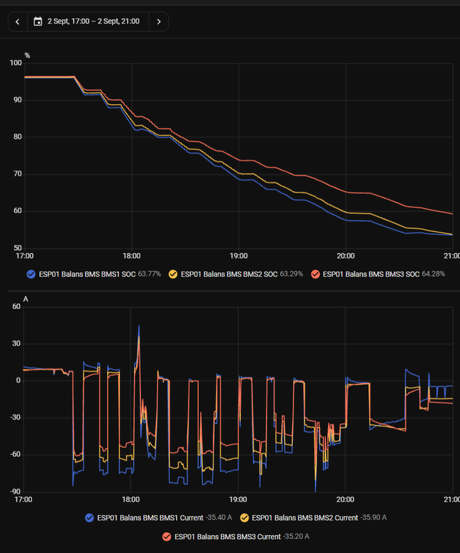

Zijn al je modules 100%? Hier komen 2 en 3 nog steeds niet verder dan 99. Nu @Get!em zijn methode geprobeerd door 5 min de EV op te laden uit de accu, daarna uitgezet zodat de accu weer kan laden...

blue eyes schreef op zaterdag 5 september 2026 @ 12:55:
Nou?
Dat klopt dan toch?
Dat is stroom die binnenkomt en naar buiten gaat aan die zijde van de omvormer.
Die artefacten van 180kW komen uit solarman.

paQ schreef op zaterdag 5 september 2026 @ 13:44:
Nou?
Dat klopt dan toch?
Idd, doordat de grafiek 180.000.000 watt weergeeft leek de lijn continue op 0 te staan, en deze ochtend, in het uurtje dat ik keek wat uitschieters naar 7 watt.
Nu even ingezoomd op het laatste uur, en idd, de import wordt weergegeven.

  • zunrob
zunrob schreef op zaterdag 5 september 2026 @ 13:36:
Zojuist voor de tweede keer 'vol'. BMS 2 en 3 nog steeds niet hoger dan 99%. Nu maar weer even de auto laden, en dan opnieuw weer vullen!

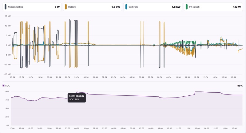

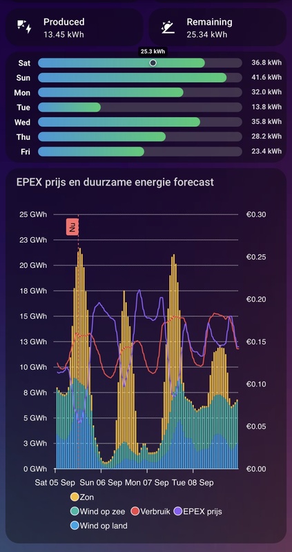

  • paQ
  • Laatst online: 23:33
Doe het hier automatisch. Onbekend natuurlijk wat de regeltoestand is / wordt. (Better safe than sorry)
Afbeeldingslocatie: https://tweakers.net/i/-IHgPZ4M0MMdnMVIIjJSl164nX8=/x800/filters:strip_exif()/f/image/hqFdSaLa6UDdNtKbhoe5d17k.png?f=fotoalbum_large
  • blue eyes
Het was hier ook al afgeschakeld, maar niet direct wegens de -2000 euro, maar omdat de verkoop prijs al onder de -2 cent was gekomen :D
De zon is best fel, ik heb nu weer pieken van boven de 13000 watt..... Ik kan weinig afromen door eigen, dus overschot, dus export.
Ik heb mijn auto op 77% staan nu, ik wil die 23% bewaren voor morgen.....
Alpha Innotec WP aardwarmte / 19230 WP Sunpower MAX 3 (32 / SMA - 18 / Enphase) 80 kWh BE batterij / vrijstaand huis gasloos / EV 40k per jaar
  • jacovn
Hmm om 13:45 ziet de EMS de meter weer en alles loopt nu weer in en uit de accu

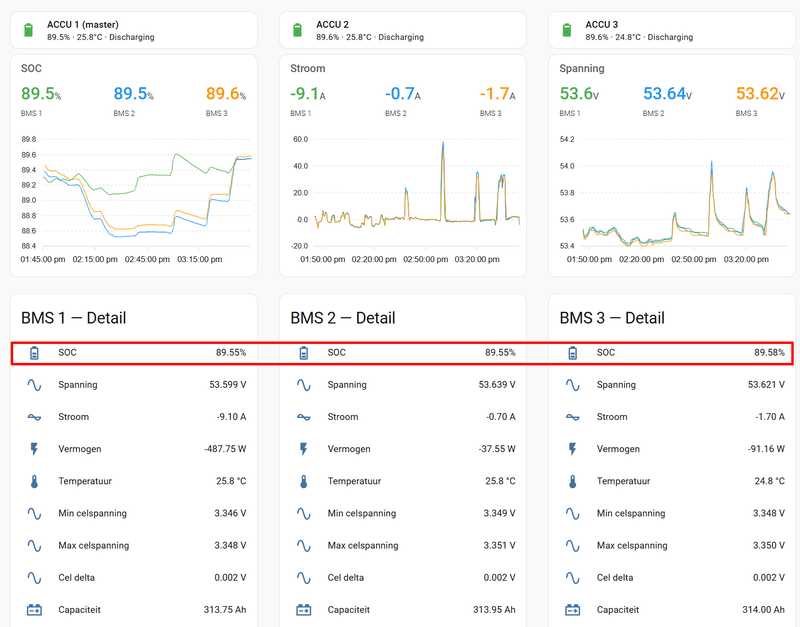

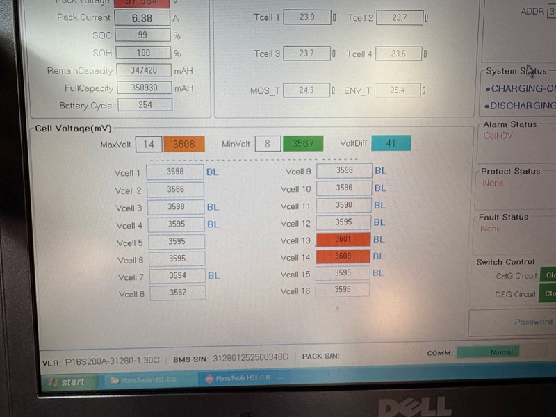

  • Source90
Veel geklaag over 100% (al snap ik dat wel met deze negatieve prijzen), maar hier hangt de vlag uit.
Eindelijk alles gelijk getrokken op 99%
De onderste (master sinds enkele weken) lag constant 10-15% achter op de rest. Hopelijk blijft het nu een beetje homogeen tussen alle vier de accu's. Auto is inmiddels weer lekker aan het laden.
Afbeeldingslocatie: https://tweakers.net/i/xjxlj2ppxwHHj1OO93310vAlJ3o=/x800/filters:strip_icc():strip_exif()/f/image/LSXUsGDv6pgMKuI6qMdfqgQ6.jpg?f=fotoalbum_large
(Wel nog een verschil van 30-40 (!) CC tussen 1-3 en 4)
Misschien een kooi eromheen maken, wederhelft gaat nog wel eens met de (natte) fietstassen langs de accu en volgens mij is er ook al eens een grote zak met groen/snoeiafval langs gegaan :+
[ Voor 35% gewijzigd door Source90 op 05-09-2026 15:40 ]

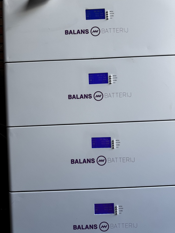

Nog steeds geen 90% gehaald ;( (weinig PV, moet ik es wat aan doen).
En even hiervoor nog wat ongelijke SOC's maar nu spectaculair gelijkgetrokken (0,03%) :)
(En slechts kruislings aangesloten)

  • Bman
  • Registratie: Januari 2026
  • Laatst online: 23:51
Oh yeah, alles netjes op de volle 100% gehad! Blij mee!
Zou nu iedereen een SOC nivellering hebben gekregen?
Benieuwd wanneer en hoe ver gedumpt gaat worden om plaats vrij te maken voor ZONdag☀️
Afbeeldingslocatie: https://tweakers.net/i/0bSm_7-uegYzFm3ZoGrK7qTKJLQ=/800x/filters:strip_icc():strip_exif()/f/image/WQRVZ0ZHiSo1SrOZKZm9H35F.jpg?f=fotoalbum_large

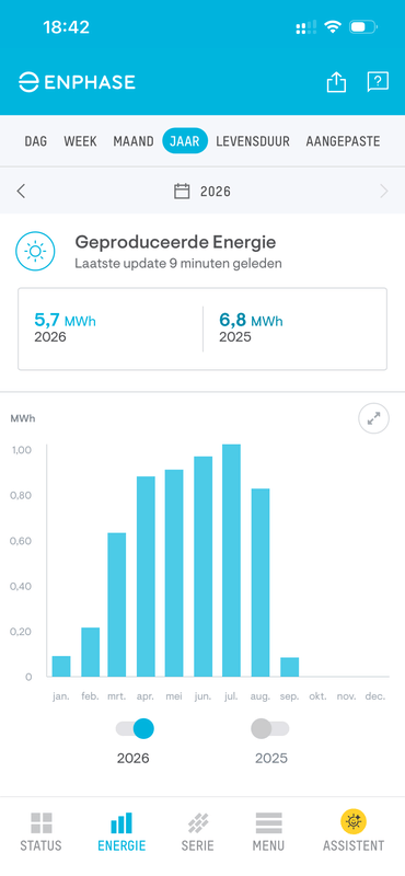

Tuurlijk, snap m. We zijn allemaal benieuwd naar de jaarrekening en ROI. Ik kijk naar PV opbrengst en de BE strategie. Het extra stroomverbruik (Deye verliezen) à 200kWh/mnd neem ik voor lief en streep dat weg tegen mn PV opbrengst. In 2027 is dankzij dit batterijtje elke kWh die van het dak komt meer waard.
Maar ik bedoel te zeggen dat PV in het voorjaar hoger was dan Aug. Ik laad thuis geen EV en huisverbruik is constant. Volgende week vakantie dus ook in Aug een gemiddeld verbruik, extra A/C verbruik daargelaten. AFRR heeft PV opbrengst niet duurder verkocht dan in Q1 toen we nog zonder AFRR zaten. Augustus was voor mij niet bijster goed, zie eerdere screenshot. Ben benieuwd hoe het straks ons vergaat bij de donkere dagen met slim(mere) AFRR strategie …Afbeeldingslocatie: https://tweakers.net/i/qOFJ3ja1V_mnUTJrOry2LVf9h9k=/x800/filters:strip_exif()/f/image/ES8qtqCRdThYiZmWAZxjPCgd.png?f=fotoalbum_large

  • scoobs
  • Registratie: December 2019

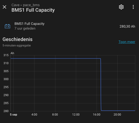

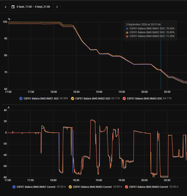

In other news. Mijn mening over busbars "geneuzel voor puristen, nergens voor nodig" stel ik 180 graden bij. Met data, voor diegene die net als ik van mening zijn dat meningen onderbouwd moeten worden met cijfers.
De situatie was als volgt: bij elke dagelijkse cycle wilde de SoC tot 15% uiteen lopen. Dit was al met de correctie methode van aankoppelen, welke anders was dan hoe het Het Systeem eerst werd opgeleverd. Balans een of twee keer gemaild erover, maar geen reactie ontvangen. Prima dan. Het staat zwart op wit dat het gemeld is en ik een oplossing vraag, maar dat er geen reactie komt. Uiteindelijk toch maar eens gekozen voor busbars. Zeker omdat die interne busbars toch wel dunnetjes zijn, en er tot het volledige amperage overheen loopt. Een busbar met 100mm2 heeft dat wat minder.
Enfin, het resultaat tussen een paar dagen terug en vandaag:
Afbeeldingslocatie: https://tweakers.net/i/U_dblzI5Vdf-wzKodVrftoefFUM=/x800/filters:strip_exif()/f/image/UVYvGvYIVQsix8uiiRtybCMJ.png?f=fotoalbum_large
Afbeeldingslocatie: https://tweakers.net/i/6EG-D_UzcRqERXLMOkzc1sJS8MU=/x800/filters:strip_exif()/f/image/i0xh1LSkkhJpGpoYMsXe0cta.png?f=fotoalbum_large
Verder is de gemiddelde weerstand van het kabelpad op basis van de reeds beschikbare data (die is nog noisy met de beschikbare data) van 4,7 naar 2,1mOhm gezakt. Op packniveau, gemeten aan de Deye, komt dat neer op een drop van 8,3 naar 5,6mOhm. Als Balans dan op 12kw gaat ontladen is dat ongeveer 150w verschil in warmte-ontwikkeling. Dat is imho toch best significant. Deze wissel scheelt 5% op mijn dagelijks huisverbruik met alleen ontladen, uitgaande van ca 75% discharge op vol vermogen. :+
Ik heb nog steeds een paar kabels in het systeem zitten die van Balans zijn, met dunne kabelschoentjes. Dar zie je nog wel wat warmte-ontwikkeling, maar de batterijterminals worden niet meer echt heet.
Conclusie; busbars lijken toch echt wel een significant toegevoegde waarde.
  • Ronald
  • Laatst online: 23:31
@scoobs zag je ook verschil in maximale cel delta? Of is dat bij jou wel vergelijkbaar?

scoobs schreef op zaterdag 5 september 2026 @ 21:07:
Pfff ik ga toch zorgen dat ze de busbar gaan installeren zodra ze weer langs komen om mijn 13% idle bug te verhelpen. Zou niet veel werk moeten zijn… toch? Dan zorg ik dat ik de spullen klaar heb staan.

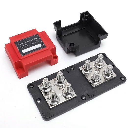

  • Speedy-Andre
Speedy-Andre
Sony ZL, XA, Nokia XR20
Afbeeldingslocatie: https://tweakers.net/i/LBGaHxOd0jifX089zAniFFt2RYA=/fit-in/4920x3264/filters:max_bytes(3145728):no_upscale():strip_icc():strip_exif()/f/image/jpVWEyh0E79TbQsTeRg2ySgj.jpg?f=user_large
Hoe denken we over zo'n model? Volgens mij geeft dat minder weerstand indien dik genoeg enz.

  • paQ
Speedy-Andre schreef op zaterdag 5 september 2026 @ 21:17:
Veel plezier alvast met nieuwe scheldwoorden bedenken :+
(en het zit me veel te gevaarlijk dicht bij elkaar)
[ Voor 5% gewijzigd door paQ op 05-09-2026 21:20 ]

@KoningSlakkie Ik heb de goedkoopste busbar van aliexpress gehaald die het em gaf. In vergelijk met wat werd geleverd is het al een flinke upgrade. :+ https://nl.aliexpress.com/item/1005006821154927.html?spm=a2g0o.order_list.order_list_main.4.676779d2OrGPWw&gatewayAdapt=glo2nld
In hindsight zul je, als je meer accu's bij kevolt gaat kopen, wel tegen uitbreidingsproblemen aan gaan lopen; als je twee dikke kabels gelijk naast elkaar wilt leggen dan moet je de vijl pakken. Wel nog even een veerringetje en zo'n schijfje halen per aansluiting van de busbar. (Zoals de accu's ook hebben)
@Ronald cel of pack delta? Celdelta doet niet echt iets. Dat is blind voor wat er voor de accu's gebeurt. Het voltageverschil tussen de diverse packs is natuurlijk afgenomen als gevolg van de meer vergelijkbare verdeling van de stroom. De packs zelf zijn gezond; ik meet een ietwat lagere weerstand op pack 2 over de tijd heen, maar (iets van 9.8 vs 10.2mOhm geloof ik) maar van wat ik zag zit dat allemaal binnen 1 sigma van de noise floor die ik kan meten met de data die ik heb.
[ Voor 14% gewijzigd door scoobs op 05-09-2026 21:22 ]
  • Speedy-Andre
Speedy-Andre
paQ schreef op zaterdag 5 september 2026 @ 21:19:
Ik zou de grondplaat wel in 2 delen zagen, het gaat me meer om de vorm.
  • paQ
Ik ben blij dat er eindelijk weer een beetje (financieel) resultaat wordt geboekt vandaag.
Afbeeldingslocatie: https://tweakers.net/i/sOuoxtEu3GtRainhQjR1e47D6YE=/x800/filters:strip_exif()/f/image/j2xa7bS21xWhPnJCM1aT8Juc.png?f=fotoalbum_large
  • paQ
Speedy-Andre schreef op zaterdag 5 september 2026 @ 21:24:
but why?
Neem gewoon twee losse. Die uit de link van @scoobs kosten echt 3 x niks.
Komt haast zeker uit dezelfde fabriek.
  • Speedy-Andre
Speedy-Andre
paQ schreef op zaterdag 5 september 2026 @ 21:25:
but why?
3x niks is me te veel :*) Bij Amazon vind je ze ook, dan heb je de extra douane shit van AliE niet en vaak de volgende dag in huis..
  • paQ
Speedy-Andre schreef op zaterdag 5 september 2026 @ 21:27:
ja, maandag in huis voor 52 euro!... vs de helft. Jouw feestje
https://www.amazon.nl/WOD...%2Caps%2C103&sr=8-29&th=1
PS
https://www.amazon.nl/Str...&pd_rd_i=B0D2X2CRTH&psc=1
11 euro voor 2 stuks
[ Voor 49% gewijzigd door paQ op 05-09-2026 21:37 ]

  • zunrob
Source90 schreef op zaterdag 5 september 2026 @ 15:36:
Wat had je ook alweer precies met de master gedaan?
Ik heb die van mij vandaag enkele keren 'vol' laten gaan, maar zowel BMS 2 als 3 komen geen enkele keer boven de 99%. Eerst raakt BMS 4 vol, die gaat in OVP, en daarna nummer 1. En dan stoppen de andere ook na een tijdje met laden... Zou ze graag allemaal naar 100 krijgen.
Interessant btw dat bij jou geen enkele 100 aangeeft. Bij mij geven 1 en 4 dat wel aan zodra ze in OVP gaan.
Heb je toevallig ook een foto van de batterijstatus op dit moment? Vraag me af of het bij jou ook OVP was of idle. Dat laatste is hoe het imo zou moeten zijn, maar dat is bij mij nooit het geval.

  • Source90
zunrob schreef op zaterdag 5 september 2026 @ 22:22:
Inmiddels lopen ze weer aardig uit. Zit weer bijna 10% verschil tussen, alleen bijzonder genoeg nu 2-3 dede laagste en 1 en 4 (master) het hoogste percentage.
Master heb ik alleen aangepast in UTP verwisselen en de dipswitches. Ik heb nog geen accu kabels verwisseld.
Doe ik als de busbar besteld is.
  • zunrob
Source90 schreef op zaterdag 5 september 2026 @ 22:39:
Dus jij hebt de BMS die altijd het traagste was master gemaakt?
Ik heb hier met @paQ over gesproken, en eigenlijk zou dit theoretisch helemaal niks uit mogen maken voor het al dan niet bereiken van de 100%. Weet je toevallig of je packs ook OVP gaven?

  • paQ
zunrob schreef op zaterdag 5 september 2026 @ 22:44:
Het... kan ook niets uitmaken....
Ik denk ook dat we voorzichtig moeten zijn met de suggestie te wekken dat dat wel zo is.
Elke BMS is zijn eigen apparaat met zijn eigen regeling, meting en settings, en communiceren onderling met elkaar. (RS485)
De "master" is niet meer dan het aansluitpunt die de hele rotzooi als gemiddelde doorgeeft aan de Deye, en communiceert (CAN) hoeveel stroom hij wel of niet mag doorlaten richting de accu's.
Niet per BMS, maar gewoon in totaal. De verdeling van die stroom hangt af van je kabelinrichting, of busbars.
Het is duidelijk gerelateerd aan cel voltage, en waarbij er bijv 1 cel sneller dan bedoeld, zijn max van 3.65V bereikt waardoor hij in een protect modus gaat, wat zoveel betekent als dat die BMS geen stroom meer toelaat, maar ook niet balanceert.
Waarom en hoe dat effect heeft op de overgebleven BMS-en probeer ik nu al maanden te begrijpen, maar ben er nog niet helemaal uit.
  • paQ
Hier kun je eigenlijk mooi zien wat er gebeurt.
Afbeeldingslocatie: https://tweakers.net/i/gJSNroq0nKRRcCRsWJnfHMYeMw0=/800x/filters:strip_icc():strip_exif()/f/image/BXp7DddY3RoIA0sYtkgp3EnI.jpg?f=fotoalbum_large
Die "BL" dingen wijzigen elke seconde. Het zijn cellen die staan te balanceren. De twee rode raken heel even de 3.6V.
Dat veroorzaakt een "alarm". Maar dat is alleen nog maar een waarschuwing. Want als het goed is, is het een seconde later weer weg.
Echter, heb je een cel die doorschiet naar 3.65V, dan ben je over de max gegaan, en gaat de BMS in protect. Hij sluit zich dan af voor stroom toelaat. Ik moet het even nazoeken in de BMS, maar er is ook weer een 'onderdrempel' waar die cel dan ook weer onder moet zijn gekomen om die protect vrij te geven zodat hij weer normaal kan functioneren. Die raak ja vanzelf weer zodra je systeem gaat verbruiken uit de accu.
  • ede
  • Laatst online: 00:26
ede
Afbeeldingslocatie: https://tweakers.net/i/escUjj6rO20vThgJ7IrCgJAKOe0=/fit-in/4000x4000/filters:no_upscale():strip_exif()/f/image/oExEoqG2iX2CN30VI6jrNR9G.png?f=user_large
Vandaag voor het eerst 100% SoC gehaald. Gelijk met het bereiken van deze mijlpaal zakte de capaciteit van een batterij van 313 Ah naar 280 Ah. De SoC is nu 27% maar de capaciteit krabbelt niet meer op. Is dat iets om me zorgen over te maken?
  • paQ
ede schreef op zaterdag 5 september 2026 @ 23:30:
DAT je een FCC recount krijgt is op zich goed. Idealiter ga je nu naar 5%, en morgen weer lekker vol. Dan heb je een juiste telling calibratie achter de rug en zal het zo weer naar een andere waarde springen.
Ik verwacht nog steeds dat de echte waarde ergens om en nabij de 330Ah zal liggen. Zodat je wat garantie kan verstrekken van 80% na x cycles ;)
[ Voor 9% gewijzigd door paQ op 05-09-2026 23:32 ]
  • ede
ede
paQ schreef op zaterdag 5 september 2026 @ 23:31:
Dit is niet de FCC toch?
  • paQ
ede schreef op zaterdag 5 september 2026 @ 23:33:
jawel

Get!em
Oh die ja!
klopt, ik zou t echt iedereen aanraden. Minder warm op de aansluiting, meer gelijke voltages en amperes per batterij, meer gelijkoplopende cc (cycles).
Heb bij mijn broer ook direct aangeraden dat te doen.
