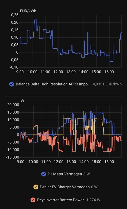

Get!em schreef op vrijdag 4 september 2026 @ 13:43:
Voor mij is het voorlopig verstandigste keuze om te fast laden wanneer aFRR/onbalans onder een bepaalde grens is. Die grens heb ik nu nog hard, maar wil ik dynamischer gaan maken obv ervaring. Evenals de grens waarboven de lader niks doet.
Onder de onder grens fast, want ik verwacht ems import, boven de boven grens stop, want ik verwacht export. Er tussenin op PV. Op PV is ook EVCC in the lead qua planning.
Ik heb een hele keuze boom gemaakt in HA die nu op t eerste gezicht te uitgebreid is, maar waar ik op termijn gemakkelijk condities per scenario toevoeg.
Mijn keuze is: ik krijg een vaste vergoeding van de baas per kWh.
De inkoopprijs is voor mij HET item om wel of niet te laden. Uiteraard bij import.
En de scoping die BE heeft aangegeven probeer ik dan rekening mee te houden, maar in periodes dat ik veel moet rijden kan dat gewoon niet.
Nog niet ingebouwd, is er een omslag, wel of niet uit de accu, voor het huis een zekere bodem houden.
Ik kan ook langs de weg of op het werk laden.
Op dit moment dus maximaal laden, prijzen onder de 20 cent all in zijn prima. We zitten nu zelfs een stuk lager met 11,5 cent ;)

blue eyes schreef op vrijdag 4 september 2026 @ 15:50:
Voor mij is het allemaal privé.
En wat ik nu zie: als ik bij prijzen onder de 2 cent kaal ga EV laden, dan gaat de eerste 10%/kwartier uit batterij en vervolgens gaat de import van Balans compenseren om de voorspelling van de balansbatterij soc te halen. Ik kom op die dagen dus qua soc even hoog uit dan als ik alleen met pv zou halen en niet pv zou laden.

Get!em schreef op vrijdag 4 september 2026 @ 15:59:
Zou interessant zijn om te weten dat ze op de achtergrond een MILP hebben draaien met 15-minute re-eval. Dan kun je wel gewoon de oplossing reverse-engineeren. Wat gebeurt er als je 5-10 min buiten het kwartier start?

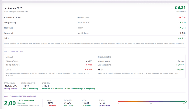

Speedy-Andre schreef op vrijdag 4 september 2026 @ 14:33:
Volgens de Balans FAQ:
"In de winter van 2025 hebben wij gemiddelde prijzen gerealiseerd van 0.035 – 0.05 per kWh."
Kan/wil iemand bevestigen dat dit klopt?
Er staat verder niets bij, ik neem aan dat dit de kale stroomprijs is.
Mijn gemiddelde inkoopprijzen volgens de BE-resultaten:
november: € 0,069 / kWh
december: € 0,080 / kWh
januari: € 0,106 / kWh
februari: € 0,092 / kWh
maart: € 0,065 / kWh

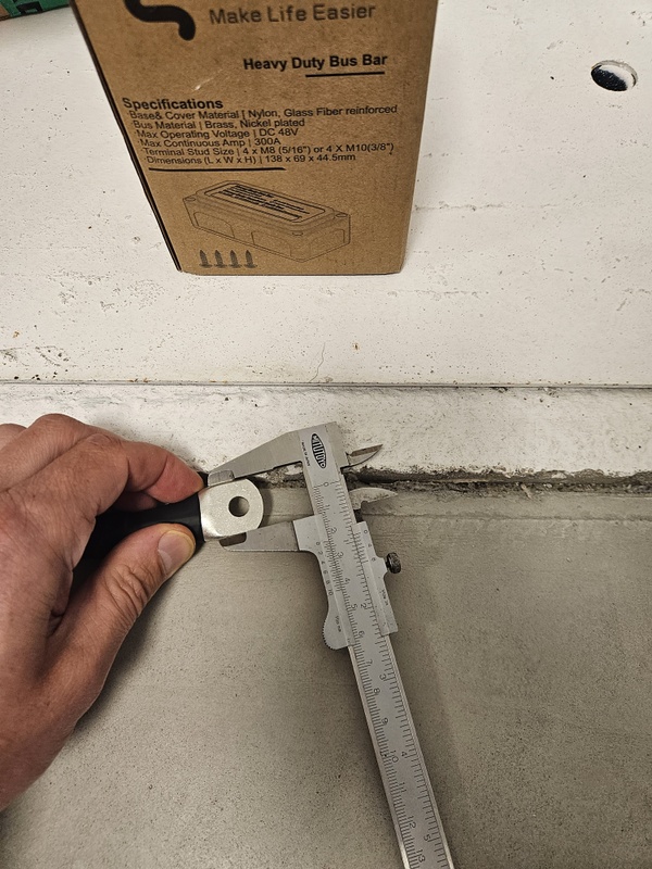

Wbt kabel(oog) kwaliteit; ik heb 2x1,5m besteld (70mm2) voor busbar naar Deye bij accunoord. Best een zware doos waarin het kwam. Vooral de massa/dikte van de kabelogen vallen op

ede schreef op vrijdag 4 september 2026 @ 16:16:
Dat komt niet in de buurt van hun verzinsel maar dat was te verwachten.
Op zich wel nette prijzen voor de 'dure' maanden.

blue eyes schreef op vrijdag 4 september 2026 @ 16:25:
Om discussie te voorkomen, misverstanden.
Dit is exclusief de heffing en btw, ongeveer 11 cent? En de 2 cent?
Dit zijn de all-in bedragen die de Paq-plugin toont:
november: € 0,180 / kWh
december: € 0,191 / kWh
januari: € 0,217 / kWh
februari: € 0,203 / kWh
maart: € 0,175 / kWh
  • blue eyes
  • Laatst online: 16:57
Ik denk dan excl heffing en btw, inclusief de 2 cent van BE. Exact wat de tool doet idd.
Mooie prijzen toch? Fors lager dan mijn vaste contract van afgelopen jaar :D

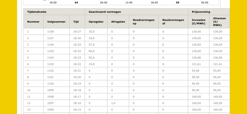

scoobs schreef op vrijdag 4 september 2026 @ 16:04:
In de voorspelling dashboard staat de tijd van bijwerken er gewoon bij.
Het is nooit exact activatie op kwartier, zeker niet met aFRR. Het gebeurt zelfs dat aFRR import 4kW is en dat de auto 11kW laad en dat er dus uit de batterij bij komt.
Toen ik dit liet meelopen dinsdag, was er netto meer import dan dat de ev in ging.

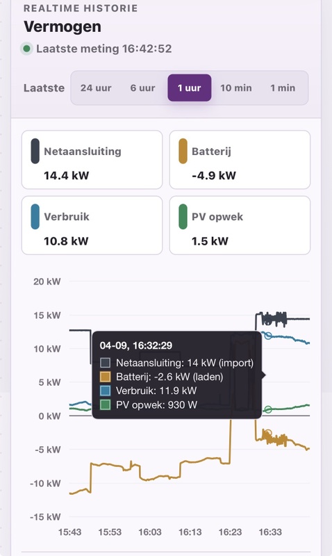

Get!em schreef op vrijdag 4 september 2026 @ 16:40:
Klopt, hier zag ik net de lage prijzen en ook de auto even ingeplugd, na een paar minuten ging de import naar 14-14,5 kW. Ideaal zo.Afbeeldingslocatie: https://tweakers.net/i/hwrg5xLMl4dBAVz-cvAk-KUzfZg=/x800/filters:strip_icc():strip_exif()/f/image/5YDwpgomoj1x0mnuQBaqxdQX.jpg?f=fotoalbum_large
[ Voor 24% gewijzigd door jeeedeee op 04-09-2026 16:45 ]

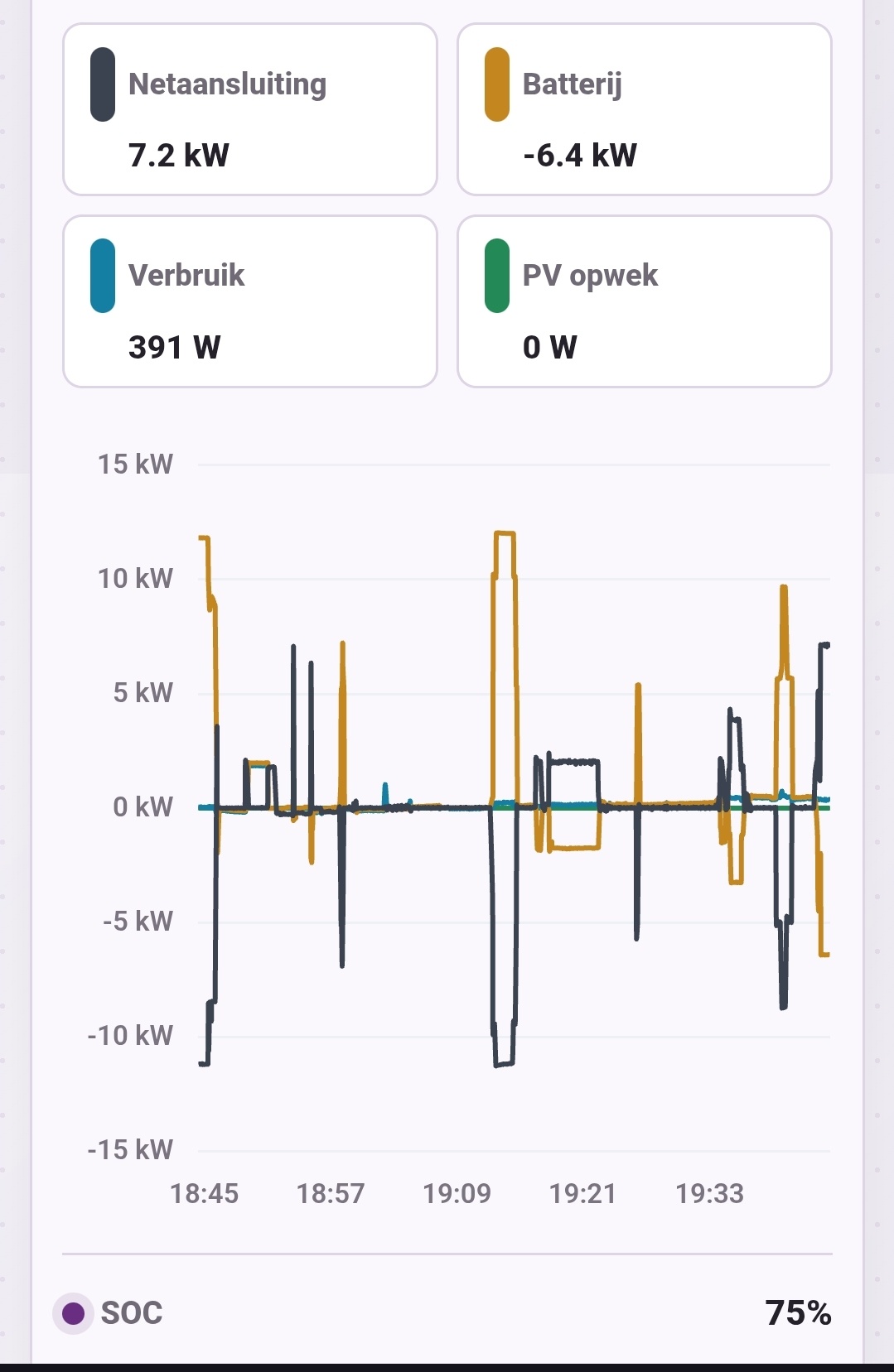

  • 0xygen500
jeeedeee schreef op vrijdag 4 september 2026 @ 16:44:
Klopt, hier zag ik net de lage prijzen en ook de auto even ingeplugd, na een paar minuten ging de import naar 14-14,5 kW. Ideaal zo.[Afbeelding]
Hoeveel van die 14 gaat er dan naar je EV? Ik neem aan alles wat je gevraagd hebt en dat de batterij wat geknepen wordt?

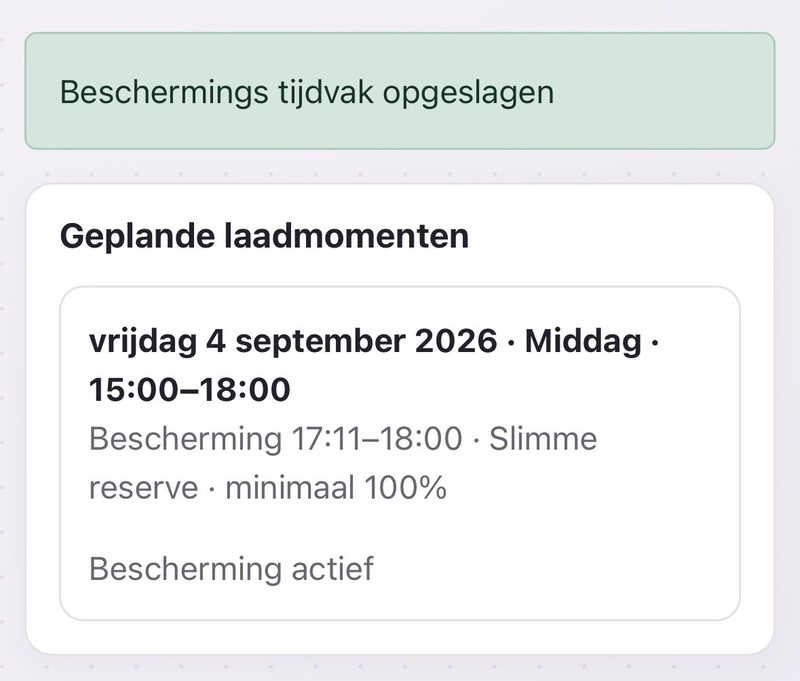

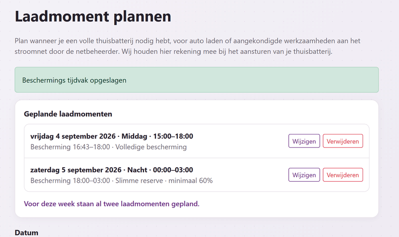

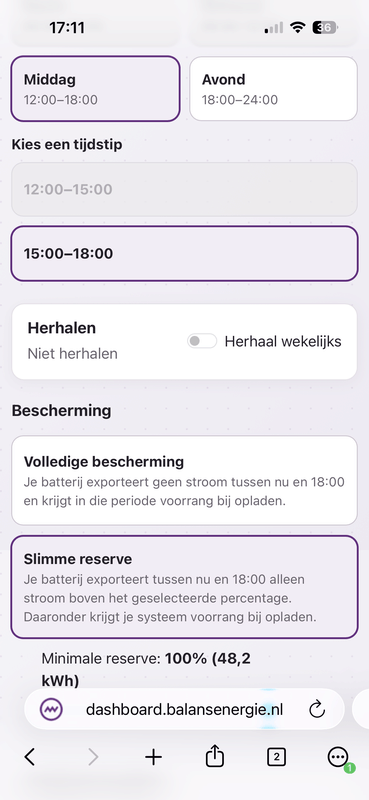

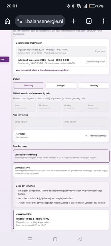

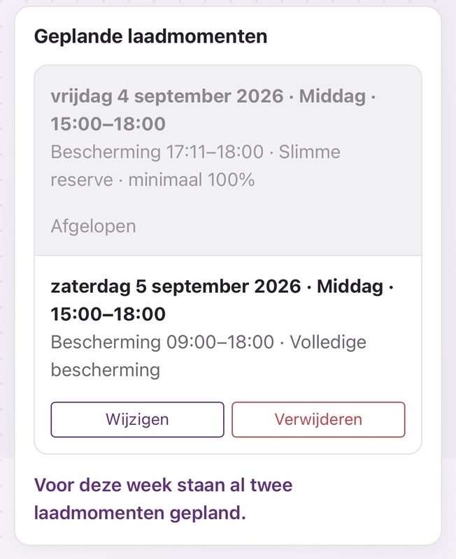

Iets te zeggen? Nou en!

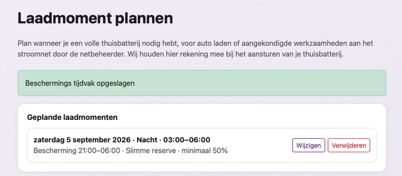

Beta test laadmoment plannen
Beste BETA tester en klant,
Bedankt en leuk dat je mee wilt doen als BETA-tester!
In het dashboard vind je vanaf nu de nieuwe functie Laadmoment plannen. Hiermee kun je aangeven wanneer je stroom uit je thuisbatterij nodig verwacht te hebben, bijvoorbeeld voor het laden van je auto,vanwege aangekondigde werkzaamheden aan het elektriciteitsnet of voor iets anders.
Je kiest een datum en tijdvak. Vervolgens kun je kiezen uit:
Volledige bescherming: tijdens het beschermingstijdvak verkopen we geen stroom uit je batterij.
Slimme reserve: je kiest hoeveel procent van de batterij minimaal beschikbaar moet blijven. Het dashboard toont daarbij ook het bijbehorende aantal kWh. Boven deze reserve kan de batterij nog wel stroom verkopen.
Als er ruimte is om de batterij op te laden, krijgt deze 6 uur voor en ook tijdens het gekozen moment voorrang bij laadacties.
Belangrijk om te weten: deze functie geeft geen laadgarantie. We kunnen dus niet garanderen dat je batterij op het gekozen moment volledig geladen is. De functie bestuurt ook niet je auto of laadpaal. Daarnaast kan het beschermen van energie betekenen dat je hoge verkoopprijzen mist waarop we anders stroom uit de batterij hadden verkocht.
Wat verwacht ik van jou?
Niets is verplicht! Maar het zou wel fijn zijn als je de functie deze week een keer probeert en daarbij kijkt:
Werkt de functie zoals je verwacht?
Doet de planning wat je denkt dat deze zou moeten doen?
Is de uitleg in het dashboard duidelijk genoeg?
Is de interface logisch en makkelijk te gebruiken?
Waar zie je nog fouten of verbeterpunten?
Tegen welke dingen loop je aan?
Alle feedback is welkom. Je kunt daarvoor gewoon op deze e-mail reageren. Als je vragen of feedback hebt voor andere onderdelen van onze dienstverlening dan kan je die stellen aan info@balansenergie.nl.
Het is de bedoeling om Laadmoment plannen na ongeveer één week testen voor iedereen beschikbaar te maken.
Alvast bedankt voor je hulp en veel plezier met testen!
Met vriendelijke groet,
Guust Hilte
Balans Energie BV
Plaatje is klikbaar, want erg groot.

  • 0xygen500
Moby schreef op vrijdag 4 september 2026 @ 16:50:
Afbeeldingslocatie: https://tweakers.net/i/8Whf5mjKNxX75O6gqE1g1jbRGJQ=/800x/filters:strip_exif()/f/image/9caf5l7Yf8ZlVy1GqnniAagP.png?f=fotoalbum_large hier twee momenten gepland. Tot 18:00 om de accu op 100% te krijgen.

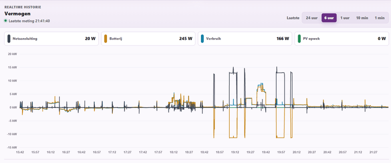

  • Get!em
Get!em
Oh die ja!
0xygen500 schreef op vrijdag 4 september 2026 @ 16:47:
Afbeeldingslocatie: https://tweakers.net/i/114G45cDeUCQOFTFmLJxhAJxrqQ=/x800/filters:strip_icc():strip_exif()/f/image/4lggNWU52sw50cxGoDKK7DEm.jpg?f=fotoalbum_large
Klopt, 10 kW naar de auto en rest wat overblijft naar de accu.

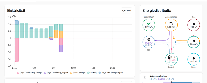

Afbeeldingslocatie: https://tweakers.net/i/NhwE5d7pfogANXoy-K_huHFYH9Y=/800x/filters:strip_exif()/f/image/YEUnWotkiKA1IEDkuTN6g1fM.png?f=fotoalbum_large
Toppie @paQ (y) ziet er erg proffessioneel maar vooral begrijpelijk uit ;)
Ook hier de mail gehad voor een service bezoek om te updaten, en dat terwijl het systeem letterlijk nu 3 dagen staat (y)

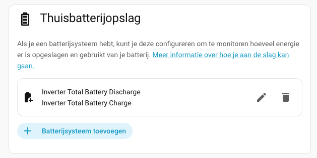

Het energie dashboard in HA is wel enorm stoeien dus nog eens erg goed het vorig topic door lezen, vooral ivm de helpers die schijnbaar nodig zijn voor sommige solarman entiteiten.
qua live lijkt het te kloppen maar in het overzicht mis ik ineens de zonne-energie in het overzicht per uur. en die extra 3 f kWh meter erbij zetten geeft weer dubbele verbruiken dan wel "niet getraceerd verbruik" of "over gerapporteerde consumptie" dus maar tijdelijk vanuit geschiedenis een kaart gemaakt met de voor mij belangrijke entiteiten om zo toch enig overzicht te houden.

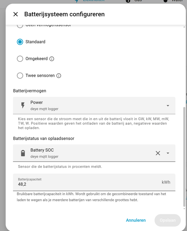

Die solarman is leuk maar schijnbaar niet direct geschikt voor het standaard energie dashboard van HA. :P :P
Enphase 19xIQ7+ met 405Wp en Mastervolt 600Wp totaal 8300Wp ligging ZW (208°) 48,2kWh LFP Deye SG05 12K Balans Energie.
  • ede
  • Laatst online: 20:06
ede
Dirkga schreef op vrijdag 4 september 2026 @ 18:09:
De gegevens die je met de Solarman Stick Logger (https://github.com/davidrapan/ha-solarman) uitleest kan je in het energie dashboard gebruikenAfbeeldingslocatie: https://tweakers.net/i/Jf52ug9UQOlmqKZvYW7E4GpyQfY=/fit-in/4000x4000/filters:no_upscale():strip_exif()/f/image/77l6z9BQr2AuHR0QqQaM7AS9.png?f=user_large

Momenteel veel export bij - naar mijn idee - minimale prijzen. 130E/MWh (omgerekend 0,13 E/kWh). Daar gaan we het toch niet mee verdienen.
Tuurlijk, er waren vandaag ook important voor minder geld, maar de marge blijft zo wel heel klein.
Wat is jullie mening hierover?

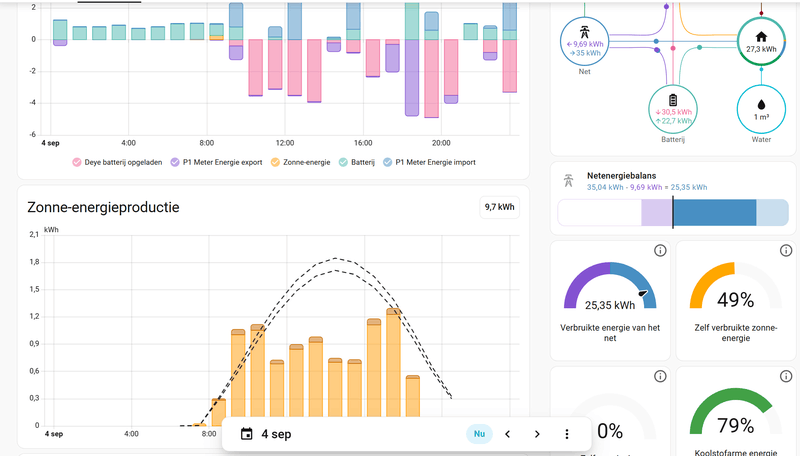

Afbeeldingslocatie: https://tweakers.net/i/p77-0nP5upHazvmZFDvxgvDJc7U=/800x/filters:strip_exif()/f/image/Jkb6ewFTjY5ac9FjTjWE8Wli.png?f=fotoalbum_large
Enphase 7kWp / 48,2kWh
  • deejeebv
  • Laatst online: 21:52
tweakurk schreef op vrijdag 4 september 2026 @ 18:31:
Onze mening doet er niet toe voor BalansEnergie.

  • Get!em
Get!em
Oh die ja!
Moby schreef op vrijdag 4 september 2026 @ 17:58:
Ik ben vooral benieuwd of de 100% echt gehaald wordt, en hoe het gaat als je 2 momenten redelijk vlak achter elkaar instelt zoals @0xygen500 doet.
Als iemand anders die niet in de beta zit nog op- en aanmerkingen heeft op de mail en hoe het er uit ziet hoor ik het graag, dan neem ik het mee
Nee, het is geen dwingende import tot doel soc. Het is een bescherming tegen export zolang je onder die soc zit, en een beetje voorrang bij import wanneer Balans geactiveerd wordt.
En bovendien kun je dit niet oneindig instellen. Max 2x per week.

Get!em schreef op vrijdag 4 september 2026 @ 19:25:
Je kan wel 2x elke dag instellen en dit laten herhalen de weken erna

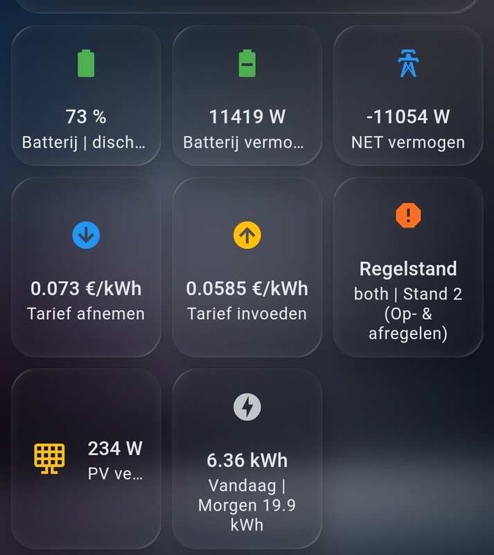

Afbeeldingslocatie: https://tweakers.net/i/-qvrm2fa__CchY0J4rkHCxv79n0=/fit-in/4920x3264/filters:max_bytes(3145728):no_upscale():strip_icc():strip_exif()/f/image/AfAvF136qMZbzAriFInGHpJa.jpg?f=user_large
Wat een onrustige avond zeg? Mini import, mini exports, erg kort ook.

0xygen500 schreef op vrijdag 4 september 2026 @ 19:30:
Van Guust:
Maar dit is de reden waarom het maar 2x per week mag worden gebruikt. Om misbruik tegen te gaan.

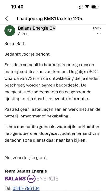

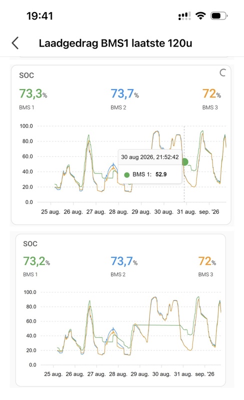

Ik heb ook een mail gehad voor upgrade. Heb nog nooit de 5% gezien, wel idle op 13%. Balans komt ook voor service BMS1 die laatste tijd wat vreemd gedrag vertoont
Afbeeldingslocatie: https://tweakers.net/i/Z9IZ9taHTWOceh6GFe3-kHFDoik=/x800/filters:strip_icc():strip_exif()/f/image/CjwDcFWYnV0IwGAdNxxJQMSF.jpg?f=fotoalbum_large
Ik heb BE screenshots gedeeld, dankzij LilyGo ben ik erachter gekomen. Verder ben ik tevreden over de communicatie met team Balans. Ja het neemt wat tijd in beslag, maar ze komen netjes met reactie. Mag ook wel eens gezegd worden hier…

Ik heb min of meer dezelfde mail gekregen. Ik denk niet dat ze blij zijn met de lilygo en de logging..
  • 0xygen500
Ja maar je kan volgens mij met 1 handeling meerdere dagen aanklikken toch?
  • fenrir

0xygen500 schreef op vrijdag 4 september 2026 @ 19:54:
Nee
Afbeeldingslocatie: https://tweakers.net/i/U5q2AlxJUD15t0Ok4JSGYffCTas=/x800/filters:strip_icc():strip_exif()/f/image/blIvW4OOYAwNhWl1kUVrIGs8.jpg?f=fotoalbum_large

  • 0xygen500

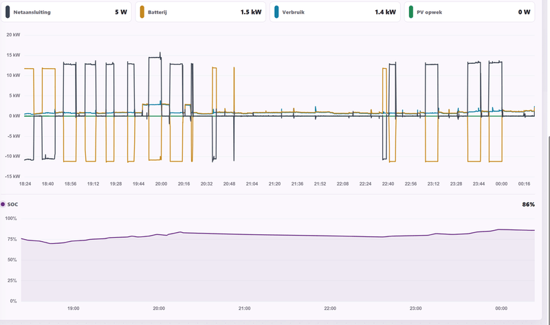

.mAfbeeldingslocatie: https://tweakers.net/i/_aKMtlmYUSSn71h5pJ7kQ-vcxj4=/x800/filters:strip_icc():strip_exif()/f/image/fkA25qXiwmUFPVu5D0lCWLDi.jpg?f=fotoalbum_large ah als ik op dagen zou klikken zie ik zeker maar keuze voor 1 dag. Herhalen elke week kan wel

0xygen500 schreef op vrijdag 4 september 2026 @ 20:02:
.m[Afbeelding] ah als ik op dagen zou klikken zie ik zeker maar keuze voor 1 dag. Herhalen elke week kan wel

@Bman lijkt wel of 1 accu (BMS1) slechte communicatie heeft, maar het verder gewoon goed doet. Zeker weten dat de link-utp kabels allemaal goed 'geklikt' hebben?
M.a.w., het kan ook een foute meting / weergave zijn via je ESP.
(Die flatline wijst eerder op een stale waarde in HA)

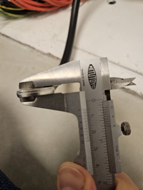

Dank je wel voor het opmeten. Als ik het goed zie 23 mm brede ogen aan de 70 mm2 kabel. Die moeten in de klemmen van de Deye passen als ik dat goed onthouden heb.

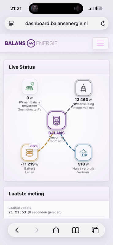

Hier gekozen voor laden tot 100% in de nacht, echter geeft het portaal aan dat het al per 1700 in ging (gekozen voor late avond/nacht). Hoop een keer tot 100% te komen om de batterijen gelijk te trekken.
1, 2 en 3 verschillen nog geen 0,25% van elkaar, batterij 4 (al enige tijd als master) zit daar nog steeds >10% onder.
Wat wel fijn zou zijn is als er een prognose zou zijn met verwachte kosten voor mijn keuze. Als in:
Je wilt tot 100%
Je zit nu op 64% gemiddeld
Er moet nog 36% bij
Dat gaat ongeveer dit kosten deze nacht
Al tijdje nu lekker op 12,5 kW naar binnen aan het halen (tegen dus onbekend tarief).
Afbeeldingslocatie: https://tweakers.net/i/scQbFZm17gOl1YJHKQlvg8lp5Uw=/x800/filters:strip_exif()/f/image/mdUrR8uQXe9gwuHywZI5fJdE.png?f=fotoalbum_large

Moby schreef op vrijdag 4 september 2026 @ 19:46:
Huh? Jouw BE accu doet precies het tegenovergestelde van die van mij? Die van mij zit al op 80% vol en besluit op het duurste moment (althans epex day-ahead prijzen dan), te gaan laden, waar jij juist ontlaad acties hebt?!
Ik begrijp er ook niets van, 80% SOC en nog aan het laden voor kaal 7ct per kWh. Ben bang dat ik morgen mijn zonnestroom niet kwijt kan.

ede schreef op vrijdag 4 september 2026 @ 18:19:
De gegevens die je met de Solarman Stick Logger (https://github.com/davidrapan/ha-solarman) uitleest kan je in het energie dashboard gebruiken[Afbeelding]
Zo heb ik het ook maar ergens gaat er iets mis, moet wel zeggen dat ik versie 2026.9.0 heb misschien dat daar iets fout gaat omdat pas na de update van HA het er zo vreemd uitziet.
Afbeeldingslocatie: https://tweakers.net/i/euALZmLhNeB4DuifqsVryO5sn2w=/x800/filters:strip_exif()/f/image/MKaua5x7z12QAAl8sqEjwJc7.png?f=fotoalbum_large
Afbeeldingslocatie: https://tweakers.net/i/kJKrQEu8VUJcQL3Pk-LP05TYzjA=/x800/filters:strip_exif()/f/image/PmvUKsN3POuC3kdoXeIUWqKX.png?f=fotoalbum_large
Afbeeldingslocatie: https://tweakers.net/i/mrV4Iw7ZUueDCYPm3Ob33PnCTVw=/800x/filters:strip_exif()/f/image/1BQDdztC8RtchHGAMS6ZaSss.png?f=fotoalbum_large als ik dan bij live kijk ziet het er ongeveer zo uit ;)
Afbeeldingslocatie: https://tweakers.net/i/zcj4oQHUsEctKvWJrOtLQHeILrw=/800x/filters:strip_icc():strip_exif()/f/image/8pxPYjPwUkYNdzkzWjszawJH.jpg?f=fotoalbum_large
  • Dirkga
  • Registratie: November 2022
  • Laatst online: 20:59
weer veel activaties maar nog geen aFRR wel soc op 86% ;)
Afbeeldingslocatie: https://tweakers.net/i/-X3dctakpq2D1FphQT0BJ7_YCe0=/800x/filters:strip_exif()/f/image/JWrPKthjGeV8XeuTiYXxxc8m.png?f=fotoalbum_large

  • Puppetmaster
  • Laatst online: 22:08
deejeebv schreef op vrijdag 4 september 2026 @ 21:46:
Hier ook zoiets, gisteravond geladen tot 85%, nu nog 80% en de zonnestroom loopt alweer binnen…
Zo te zien heeft hij ook niet bijzonder veel gedaan de afgelopen 6 uur.
Afbeeldingslocatie: https://tweakers.net/i/OlM4tHt0gZW2CZfDZvwgo6zBzBk=/800x/filters:strip_exif()/f/image/UUJLUFUc2yy2sMV2N1QbFOgq.png?f=fotoalbum_large
Het wordt toch een zonnige dag?
Ik hang de EV er maar vast aan!
[ Voor 33% gewijzigd door Puppetmaster op 05-09-2026 08:38 ]

  • blue eyes
Ik doe ook mee aan de test en ik heb net de laadbescherming voor 9 - 12 uur ingesteld.
Ik denk dat deze bescherming met de huidige prijzen geen toegevoegde waarde heeft, ik neem aan dat BE met deze prijzen sowieso niet gaat verkopen. Normaal gesproken, maar de accu moet ook leeg natuurlijk.....
De accu zit vol (80%) en er komt 55-65 kWh aan zon opwek aan volgens mijn HA integratie, volgens de BE voorspelling iets van 35 kWh.
Kortom, ik ben de auto nu aan het "volgooien", op max speed.
Zou ook dubbel zonde zijn, gisteren meer dan 66 kWh geimporteerd, tegen gemiddeld 17-18 cent all in. Kiet spelen betekent verkopen tegen 30 cent all in... Maar BE verkoopt lager..... Ik heb een forse overschot, dus de verkopen nu zijn mogelijk tegen de kale prijs.... (uiteraard, weten we dit pas zeker op 31/12 als de rekening opgemaakt gaat worden, wat is het overschot).
Gisteren werd er verkocht door BE tegen 24 cent gemiddeld. Dus lever ik geld in, a. op de verkoop vs inkoop zelf, en b. 2 maal 2 cent voor BE.
De import is toch OK mits geen verkoop, ik kan de auto volgooien met de import van gisteren, dat was gisteren ook deels de import. Vanochtend was de SoC nog bijna 80%.

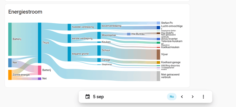

  • Dirkga
Dirkga schreef op zaterdag 5 september 2026 @ 00:18:
[Afbeelding] als ik dan bij live kijk ziet het er ongeveer zo uit ;)
Het hield me toch wakker gisteravond, waarom het energy dashboard gewoon niet werkt terwijl ik wel de juiste entiteiten gebruikte. Het gaat steeds mis als ik de import en export van de slimme meter gebruik als hoofdaansluiting (wat ook zou moeten omdat dit in principe het "NET" is)
Toen in Solarman eens gekeken op welke entiteit nu exact het net gemeten wordt, en dat is Grid import en grid export en diens vermogen op grid vermogen. toen bedacht ik om die entiteiten in te vullen als hoofdaansluiting, ze zitten tenslotte na de slimme meter als eerste op de andere kant van dezelfde kabel (5 x 6mm²).
En wat denk je??? nu werkt het ineens allemaal wel (na twee maanden eens kijken hoeveel verschil er zit tussen de meting van de slimme meter en de grid kant van de Deye).
Zou het te maken hebben met timing van de gegevens tussen de verschillende sensoren ??????
Afbeeldingslocatie: https://tweakers.net/i/KIKEwLPFK5KhSMifJZDOS-7OHjs=/800x/filters:strip_exif()/f/image/UwodYYZTyolpUov9dWEOZPLM.png?f=fotoalbum_large
Afbeeldingslocatie: https://tweakers.net/i/p2bMWQfQeACS2TzIq2Md63TXwYI=/800x/filters:strip_exif()/f/image/aNiW4aTwWzLZAfB6QzspNjOA.png?f=fotoalbum_large
het is in dit topic natuurlijk geheel oof-topic, maar ik dacht misschien ben ik niet de enigste en kan het een ander helpen ;)
  • scoobs
  • Registratie: December 2019
Vergeet niet nog de inverter losses (solarman entity) aan het niet getraceerd verbruik te linken. ;)
En wees gewaarschuwd: de load poort van de deye is niet de correcte om te meten. Deze geeft gigantische fluctuaties wanneer balans tussen grid en batterij gaat pompen. Load UPS is al stukken beter, maar zelfs deze heeft een vervuiling via de LVDC <-> AC paden.
  • Get!em
Get!em
Oh die ja!
Dirkga schreef op zaterdag 5 september 2026 @ 10:45:
En wat denk je??? nu werkt het ineens allemaal wel (na twee maanden eens kijken hoeveel verschil er zit door de meting van de slimme meter en de grid kant van de Deye).
Kan ook zijn dat je vermogen op p1 en batterij verkeerd om zit en je de inverse ervan nodig hebt. Energy dashboard vereist negatief vermogen vs positief vermogen voor huis aansluiting en batterij in een logica die huis centrisch is.
https://community.home-assistant.io/t/energy-dashboard-new-2025-end-power-flow-page-now-issue-because-battery-power-is-considered-inverted/960615

Ik vraag me inmiddels af of 'zuinig doen' dit jaar nog wel zo handig is... Het lastige met de batterijen is dat er nu handelsverkeer over P1 plaatsvindt en eigenlijk geen direct verbruik. Momenteel heb ik 2765kWh buiten saldering volgens de plug-in
Vergeleken met eerdere jaren zou ik dit jaar nog 1000kWh verbruik hebben en teruglevering van 650kWh via de meter terwijl pv nog ruim 1000kWh doet. Om meer te kunnen salderen zou ik eigenlijk 2765-1000=1765kWh extra verbruik 'nodig' hebben als ik dat deel wil salderen.
Een deel realiseer ik met het verlies van de Deye (70-80W continu) of 1,8kWh/dag. Meer verbruiken is eigenlijk niet duur als je bedenkt dat de inkoop minder kost dan de EB die eraf gaat. Geen pv meer dit jaar zou kunnen, dat is weinig werk.
Dan is er het idee dat terugleveren gericht is op een hoge marktprijs wat salderen een onhandig model maakt (voor BE), of zie ik dat verkeerd?

scoobs schreef op zaterdag 5 september 2026 @ 10:49:
klopt daar was ik al achter (y) die Deye losses (vermogen) had ik er al tussen zitten en via Riemann een helper gemaakt voor de kWh aan losses, maar dat zijn toch niet de enige verliezen schijnbaar, plus ik meet nagenoeg alles in huis op wat led lampjes en een POE+ switch na die ik nog in de schuur heb hangen en natuurlijk de haardroger van de vrouw of als we een keer stofzuigen. dus het niet getraceerde verbruik is dat allemaal samen, en ik heb berekend dat als we uitgaan van 3000kWh conversie en andere verliezen van de Balans accu op jaarbasis dan zou het "niet getraceerde verbruik" (N.G.V.) dagelijks tot 8,2kWh mogen komen, en nu kan ik dat toch monitoren. als dat lager is met zelfs mijn eigen "niet getraceerde verbruik" erbij dan vindt ik dat best. Na 4 dagen en flink wat activaties valt het op dat er dagen zijn met "maar" 3kWh N.G.V en dagen met net geen 8kWh N.G.V. ;)

Get!em schreef op zaterdag 5 september 2026 @ 10:50:
Dank je dat check ik nog, maar volgens mij zijn de import en export waardes van de slimme meter en die van de grid waarde van de Deye beide in de juiste teken. import positief en export negatieve waardes. Maar check check dubbelcheck :P ;)
Das een goeie! Ik heb zelf een live meter en totaal meter met "loss" gemaakt, die meet het totaal aan losses (in/uitgaand, laden ontladen). Ik was dit vergeten, direct maar even toegevoegd aan het HA overzicht :)
Ik gebruik de P1 meters voor de import en export, die zijn het meest waar, immers eerste ingang en uitgang die we meten. Met sensoren (zelf aangemaakt, welke de live kosten/opbrengsten meten, import export tegen live onbalans prijs). En het P1 vermogen.
Voor de accu heb ik de today charge en today discharge opgegeven, verder de battery power en battery (SoC).
Generiek, werkt als een trein.
[ Voor 95% gewijzigd door blue eyes op 05-09-2026 11:36 ]
