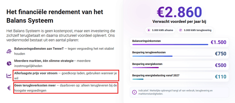

Jij denkt er zeker niet te simplistisch over. Sterker nog, BE belooft op hun website heel duidelijk dat zij óók met EPEX Day-Ahead werken én met EPEX-intraday én met AFFR én met passief onbalans.

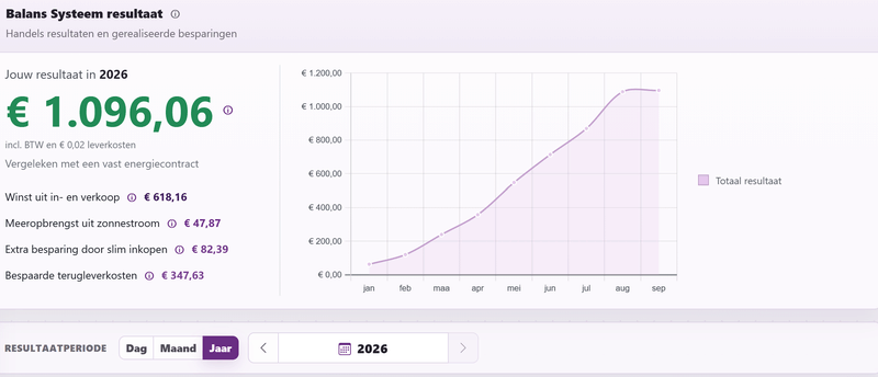

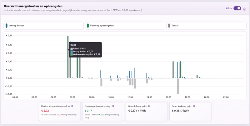

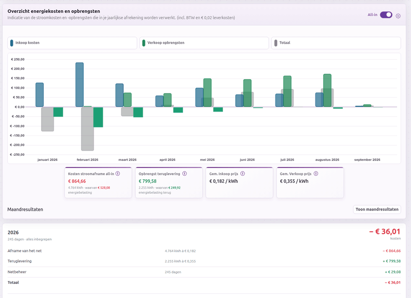

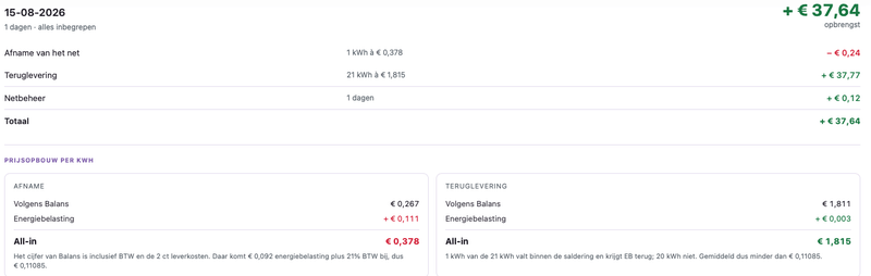

Afbeeldingslocatie: https://tweakers.net/i/R8fjPHS3igYIkMn_lXRy-v58Z78=/800x/filters:strip_exif()/f/image/SxYr2IBFS1k9dodMXctLktG3.png?f=fotoalbum_large
En ze vermelden tevens op hun website dat zij de allerlaagste prijs voor stroom leveren én alleen terugleveren bij de hoogste vergoedingen. Beide gebeurt op dit moment overduidelijk niet. Ik was met mijn EPEX day-ahead bij Zonneplan zónder accu goedkoper uit vooralsnog. Dan kon ik de auto volladen bij (kale) prijzen van 0 cent of goedkoper. En ik laadde alle zonnestroom direct de auto in als de prijs overdag laag was (zuid/oost ligging), en in de ochtenden en avonden leverde ik terug tegen een hoge EPEX prijs.
Nu is het een inefficiënt gebeuren geworden, BE laadt mijn auto vanuit de BE-accu (80% verlies), en de BE-accu wordt op dure momenten geladen en niet op de goedkope (day-ahead) prijzen.
Afbeeldingslocatie: https://tweakers.net/i/VtZwSW8JWSSbrRHr9lJJ3d-hqDg=/800x/filters:strip_exif()/f/image/ojhCr7vTVtoAOeVf4mdAocrZ.png?f=fotoalbum_large
Daarnaast doet BE amper iets met de accu, dat ding is 48kWh groot, maar ik zie dagelijks maar zo'n 10-15kwh geladen/ontladen, dat is grofweg het huisverbruik. Weinig tot geen handel dus. Terwijl ik in de 'Flexibiliteitsdiensten Overeenkomst' in artikel 3.2 lees dat zij tot 2 cycli per dag van de accu mogen doen. En in artikel 2.3 dat zij een inspanningsverplichting hebben om de gezamenlijke opbrengsten te maximaliseren. Echter je kunt dit onmogelijk een poging tot maximaliseren noemen als je nog geen 25% van de accu per dag gebruikt en dat er niet gehandeld wordt op de EPEX day-ahead als de spread 20 cent of meer is.
Als ik hun dashboard vergelijk met Zonneplan dan hebben ze dat overigens echt heel vaag ingericht. Ze pretenderen transparanter te zijn dan andere partijen, in plaats daarvan publiceren cijfers die fictief zijn. Een soort girl-math. Je hebt vandaag 4 euro bespaart. Maar de feitelijke opbrengst is maar 1 euro. Dat is alsof ik een Porsche koop die adverteert met: Je bespaart 500.000 euro bij aankoop van een Porsche. (in vergelijking met het kopen van een Mclaren).
Of zoals mijn vrouw na het shoppen altijd 300 euro rijker thuiskomt, doordat ze heel veel kleren in de 50% korting heeft gekocht. BE heeft iets te veel girl-math vibes in hun dashboard.

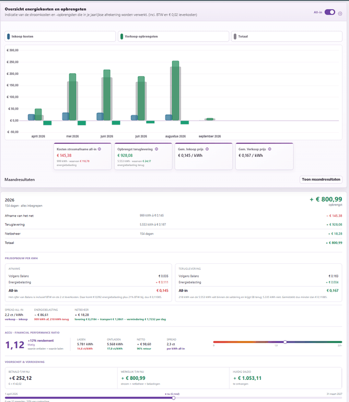

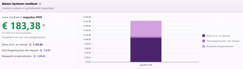

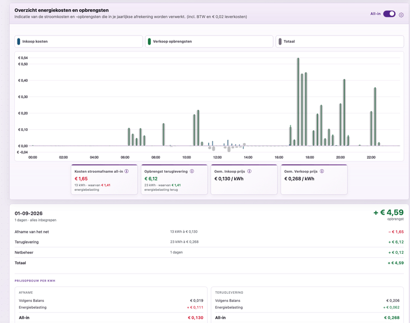

Daar is mijn nieuwe overzicht voor augustus met de Paq plug-in (klik even voor hogere resolutie)
Afbeeldingslocatie: https://tweakers.net/i/XHQfKdynjg8YQWFtiuCyx8laA_o=/x800/filters:strip_exif()/f/image/xQyU8V4ClJseQwzFiUzikbcL.png?f=fotoalbum_large
En volgens het "balans-math"
Afbeeldingslocatie: https://tweakers.net/i/tAROFIvr44hcPcXVB3kxLA_f6MU=/800x/filters:strip_exif()/f/image/dt44T69CeAsQfX7FqOHTlmbA.png?f=fotoalbum_large
Het probleem in augustus is dat hun EMS flink wat steken heeft laten vallen. Er werd gehandeld wat naar mijn mening gerommel in de marge is. Ik was niet beschermd tegen extreme hoge pieken, wat gegarandeerd voor zal komen en waar de grootste winst/besparing gerealiseerd kan worden.
Ik heb een EV en flink meer verbruik dan wat ik produceer via solar (zeker omdat er nog verlies bijkomt vanwege de thuisaccu). Waarbij er niet genoeg goedkope energie werd ingekocht door balans, mijn zonne energie werd te laag verkocht, vervolgens in de nacht moest ik het netto duurder terugkopen. Ik heb vaak vanwege de idle bug energie van het net af moeten halen voor hogere prijzen.

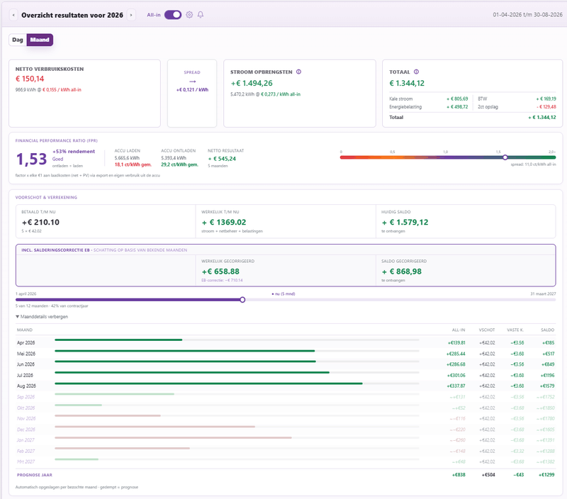

@paQ Net je nieuwe plugin versie geinstalleerd, bedankt wederom voor je werkzaamheden hieraan!
Ik begin in de uitleg van de tabellen ondertussen wel een cynische houding te proeven of niet ;)
Veel nadruk op wat Balans weglaat of wat je werkelijk kwijt bent.
Vind het overigens compleet terecht, ontzettend bijzonder dat ze bij een grote update (er staat ook niet meer (BETA) bij resultaten) dit prijscomponent weglaten...

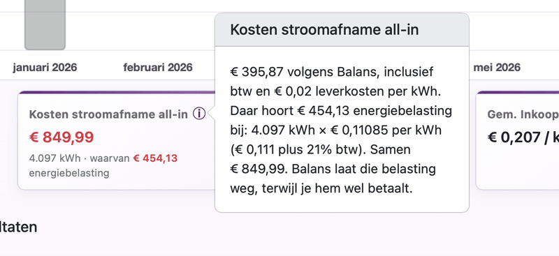

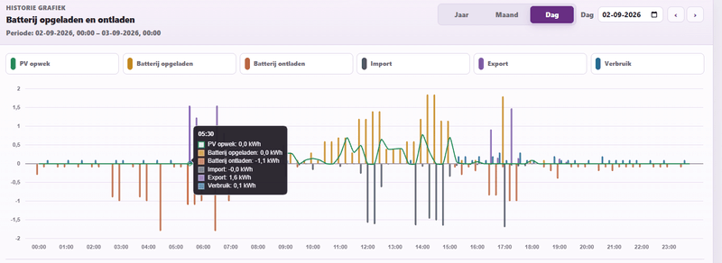

paQ schreef op vrijdag 4 september 2026 @ 10:12:
OK nieuwe stijl BE dashboard plugin
https://github.com/paqpaq...in/BE_dashboard_4_0_1.zip
In wezen is alleen EB toegevoegd en heb ik me proberen aan te passen naar deze stijl van weergave. De informatie knopjes bieden meer uitleg wat het verschil tussen BE dashboard is en wat vervolgens de plugin doet.
Wauw, zojuist je plugin even geprobeerd, wat een verademing. Dit is de transparantie die BE belooft, maar volledig ontbrak. Heel erg bedankt voor deze plugin!

  • paQ
Jerra schreef op vrijdag 4 september 2026 @ 10:41:
Sja niet bewust, maar gewoon om te duiden waar het mi scheef loopt.
De energiebelasting op de stroom (niet als vast component op je aansluiting @Speedy-Andre ) is vrijwel altijd het zwaarwegendste prijscomponent.
Prima dat dat bij export volgend jaar afvalt, maar dan moet je hem alsnog wel betalen bij import.
Daarbij kunnen we nog gewoon salderen, dus het doet er ook gewoon nog toe het bij export ook te verrekenen.

Paq, je ben een topper. Rendement en opbrengst zijn flink gezakt tov "oude plugin"
Weheat sparrow P60❄️🔥| LMNT Pura 200L 💧| Tesla model 3 🚗 | 13,7kWp☀️ | 65kWh balans batterij🔋
  • paQ
Tasteless schreef op vrijdag 4 september 2026 @ 11:11:
Hmm. Ik heb hooguit wat afrondingsverschillen.
Maar, browsercache kan ook echt een bitch zijn.
Of exporteer je meer dan je importeert?

Ik heb voor augustus en 2026 tot nu toe in mijn homewizard app even gespeeld met de tarieven voor vast-contract en dynamisch contract. Dus dat is op basis van mijn groepenkast meter en niet op basis van P1 meter. En Balans energie kosten overzicht heb ik van Balans energie dashboard met de @paQ plug-in.
Augustus 2026
Balans energie resultaat volgens BE-math: € 183,38
Kosten Augustus vergelijkingKostenBesparing vs Balans Paq plug-in
Vast contract  (obv 0,299 EUR/kwh en netto teruglevering 0,1495 EUR/kWh) € 194,03 € 182,41
Dynamisch tarief € 157,72 € 146,10
Balans Energie Paq-plug in € 11,62
2026 tot nu toe
Balans energie resultaat volgens BE-math: € 1.170,88
Kosten 2026 tot nu toe vergelijkingKostenBesparing vs Balans Paq plug-in
Vast contract  (obv 0,299 EUR/kwh en netto teruglevering 0,1495 EUR/kWh) € 1.158,57 € 954,77
Dynamisch tarief € 866,46 € 662,66
Balans Energie Paq-plug in € 203,80
Betreft dynamisch contract, ik laad wel eens de auto op om de energie uit de accu te halen rond 17-19uur. Dat betekent dat ik dynamisch gezien niet altijd op de juiste tijdstip aan het laden ben. Qua gedrag zou ik wel iets meer op gunstige tijdstippen de EV laden als ik geen thuisaccu had en daardoor meer besparen op dynamisch contract.

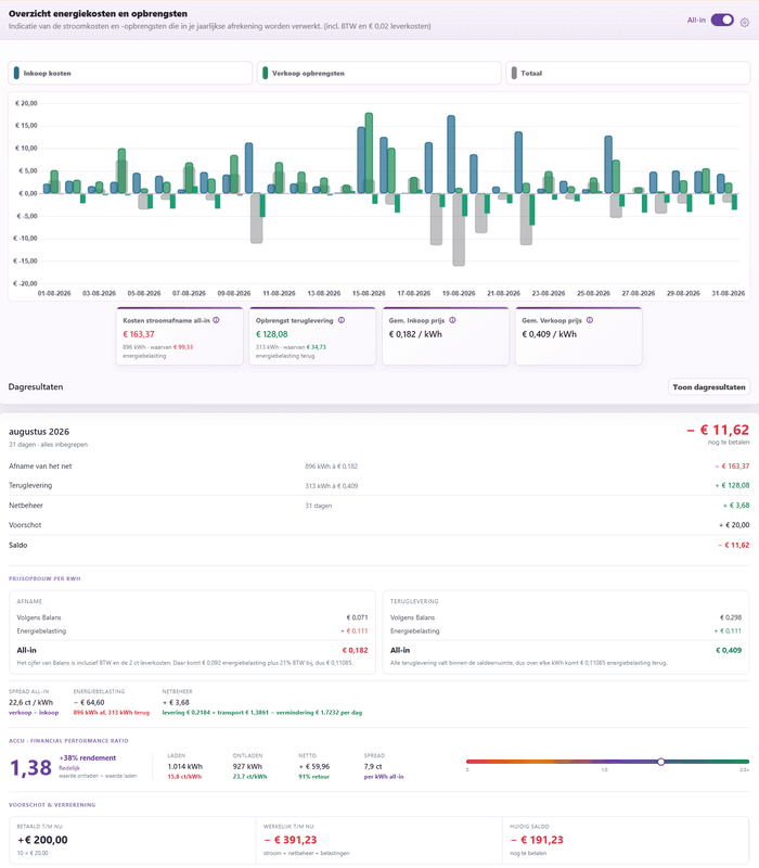

Dat ene puntje, kWh prijs over het gehele jaar op 0 euro is nu ook weg. Enkelen hier hadden dit.
Afbeeldingslocatie: https://tweakers.net/i/_1Hkr8gDVxwP1D4SSN8oX9ACWSQ=/800x/filters:strip_exif()/f/image/2ddTyglMh6FdCQewSOB2K6th.png?f=fotoalbum_large

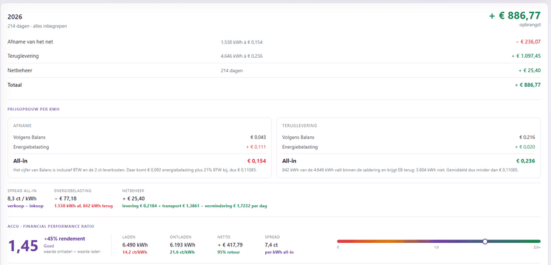

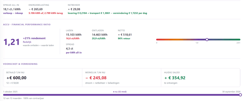

Afbeeldingslocatie: https://tweakers.net/i/Un6Z_r3BV45h0l1EkEK0qbx06-M=/800x/filters:strip_exif()/f/image/FcVn6q2LqXOyekYe0AcNWuPx.png?f=fotoalbum_large
Afbeeldingslocatie: https://tweakers.net/i/oXIHnG9YmLDvAxQgpoQAghdbqGo=/800x/filters:strip_exif()/f/image/YO0Gu8siRPHHnvI1fotStKcK.png?f=fotoalbum_large
Mooi verschil in resultaat (ik neem aan dat ik naar opbrengst moet kijken bij je plugin @paQ )

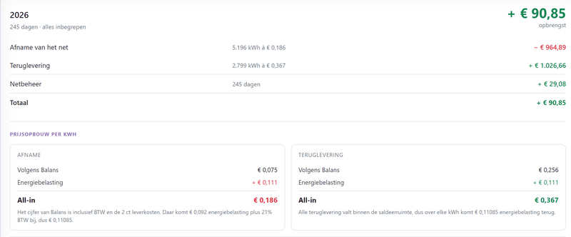

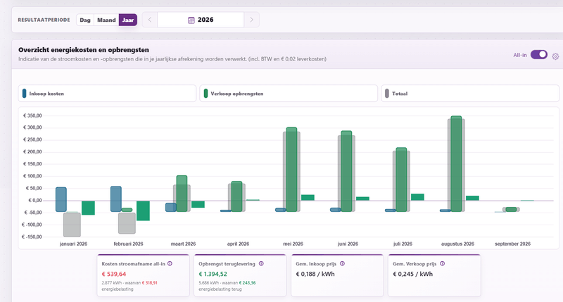

Ik heb me er nog niet in verdiept maar:
Afbeeldingslocatie: https://tweakers.net/i/Rr2QjTPbO2VEyi1C91PRjkuHyyQ=/800x/filters:strip_exif()/f/image/lRHDfGSdqqXJUDI4yVQC19UV.png?f=fotoalbum_large
Afbeeldingslocatie: https://tweakers.net/i/-5yz8_f5vzdozVuXRo1i51x5RyM=/x800/filters:strip_exif()/f/image/faBIpIaoKeHPQeUtW3aQOouR.png?f=fotoalbum_large

  • Laatst online: 13:07
Zinnetje van BE onder de grafieken en verklaringen, ook wel eens hier de discussie geweest. KWh boven de saldering is verkoop zonder EB, in de saldering is het wegstrepen.
BE stelt op de resultaten pagina: "— daarover komt geen € 0,11085/kWh energiebelasting terug, dus € xxx,xx minder dan wanneer er ruimte was." .
In mijn denken is dit anders, immers, je krijgt het niet terug, je hebt het ook niet ontvangen, je krijgt gewoon de verkoopprijs minus de 2 cent, that simple (voor dat deel boven de saldering, onder de grens is het wegstrepen, dit jaar nog).
De kunst is denk zoveel te exporteren dat je 0,1 kWh onder de grens blijft?
Ik heb veel ruimte nu, maar NOV en DEC komen nog ;)
Alpha Innotec WP aardwarmte / 19230 WP Sunpower MAX 3 (32 / SMA - 18 / Enphase) 80 kWh BE batterij / vrijstaand huis gasloos / EV 40k per jaar

0xygen500 schreef op vrijdag 4 september 2026 @ 11:20:
die 90 euro is je stroomopbrengst voor wat het datum filter aangeeft.
Verder naar beneden staat net als bij je vorige plugin alles verrekend over je contractperiode.

  • 0xygen500
  • Laatst online: 15:01
paQ schreef op vrijdag 4 september 2026 @ 11:30:
Afbeeldingslocatie: https://tweakers.net/i/ljmqTzm1FwUhRgW8aGhe7GDE-js=/800x/filters:strip_exif()/f/image/rvi8IpnM339v08QoaBrpUqxy.png?f=fotoalbum_large Dus 354,92 tegen 639,98 zoals balans aangeeft over deze periode?
  • paQ
blue eyes schreef op vrijdag 4 september 2026 @ 11:29:
Het is semantisch.
Maar ik bekijk het zo: Elke kWhdie ik binnen de salderingsregling kan exporteren, heeft een hogere waarde dan elke kWh die overschrijdt.

0xygen500 schreef op vrijdag 4 september 2026 @ 11:36:
[Afbeelding] Dus 354,92 tegen 639,98 zoals balans aangeeft over deze periode?
ik kan niet in je dashboard kijken, dus dat weet ik niet precies.
Maar wat gaf de vorige plugin versie aan bij je? (grosso modo)
  • 0xygen500
paQ schreef op vrijdag 4 september 2026 @ 11:38:
Ook ongeveer ~350. Zal dus wel juiste gebied zijn waar ik kijk
  • Jerra
  • Registratie: Oktober 2016
  • Laatst online: 11:44
Jerra
Beunhaas in wording
@Tasteless @paQ
Wat voor verschillen kan zorgen is dat dagen zonder batterij, maar met contract, nu ook zichtbaar zijn.
Voor mij persoonlijk is dit heel fijn, want het zijn echte kosten die alleen nog stonden in het BS portaal, nu met de nieuwe plugin en het nieuwe BE dashboard zie ik voor het eerst echt in 1 overzicht hoe ik ervoor sta.
  • Jerra
Jerra
Beunhaas in wording
Waar februari dus eerst zo'n 40 in de min stond is dat eigenlijk 230 in de min, en januari is er nog bijgekomen.
Je ziet wel het nadeel van het contract wat te vroeg in ging, ik had daar dezelfde gevoelens over als @Speedy-Andre
Afbeeldingslocatie: https://tweakers.net/i/n9-6QdlBTXDm0FoYR2bp6yK2-_w=/800x/filters:strip_exif()/f/image/429dnLUNF8kicCXcbbAJHDnj.png?f=fotoalbum_large

  • Get!em
Get!em
Oh die ja!
Jerra schreef op vrijdag 4 september 2026 @ 11:44:
Erg duidelijk dat zonder batterij een onbalans/afrr tarief niet gunstig is als je het verbruik niet heel erg aanpast aan de momenten.
Indirect kun je daar dus ook uit afleiden dat als je geforceerd aan het importeren bent omdat de batterij niet toereikend is (hoog WP verbruik, EV) het dus ook snel ongunstig wordt. Ik ben heel erg benieuwd hoe dat gaat lopen in de wintermaanden. De buffer voor eigen gebruik in de batterij moet flink omhoog voor all-electric woningen.
*(sidenote, 10 pagina’s in een ochtend is echt enorme hoeveelheid berichten om bij te lezen, ongelofelijk hoe actief we hier zijn).

  • Sportmind
  • Registratie: Juni 2019
  • Laatst online: 30-10 20:12

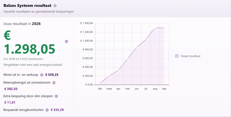

Afbeeldingslocatie: https://tweakers.net/i/PQ8_-XyOZauAV-A065P9L_AwC8M=/800x/filters:strip_exif()/f/image/li0NlM8NTv9JkXhdQ8uRgeKo.png?f=fotoalbum_large
Afbeeldingslocatie: https://tweakers.net/i/OgNnb4m1V0Dq1AVJ1Xcj7ARF8P8=/800x/filters:strip_exif()/f/image/oLp0aP3w7Z0iisc9MjdPukqi.png?f=fotoalbum_large
Mijn resultaten vergeleken met Balans. Dank @paQ voor de nieuwe versie!
[ Voor 13% gewijzigd door Sportmind op 04-09-2026 11:51 ]

Is hier iemand dit deze grafieken begrijpt? Als voorbeeld heb ik er 1 kwartier uitgepakt:
Historie (5:30u): Batterij heeft 1,1kWh ontladen en ik heb 1,6kWh geexporteerd. Knap. Ik heb geen andere manieren om energie op te wekken om 5:30u, dus waar komt die extra 0,5kWh vandaan? (overigens in mijn voordeel)
Afbeeldingslocatie: https://tweakers.net/i/BZv7kK83va-jGMAF4nizhXZM-Sg=/800x/filters:strip_exif()/f/image/XQ7H5BO4ZvJWb5b3P9eH4vWI.png?f=fotoalbum_large
Vervolgens, Resultaten (5:30u). Opbrengst: 0.51 euro. Dat is dan 0,32 euro per kWh.
Afbeeldingslocatie: https://tweakers.net/i/YrN1Is6S9ou9kuj_mov4O6HVPIU=/800x/filters:strip_exif()/f/image/M8QxsABgj6VMXXnuxbKdP7Yz.png?f=fotoalbum_large
Volgens de EPEX day-ahead was de kwartier prijs 0.3365 inclusief alle belastingen. En 0.1689 zonder belastingen. De onbalansprijs was 0.291 (toch?). Op welke markt is nou wat afgerekend/verdiend door BE? Waarom staat er niet bij: EPEX day-ahead inkomsten, Onbalans inkomsten, AFRR inkomsten, EPEX Intraday kosten.
Of mis ik hier iets obvious en is dit voor jullie wel direct duidelijk / transparantie / inzichtelijk?

  • paQ
markieboy schreef op vrijdag 4 september 2026 @ 11:55:
Staat in je dagresultaat

  • Tasteless
  • Laatst online: 13:50
Jerra schreef op vrijdag 4 september 2026 @ 11:40:
@Tasteless @paQ
Dat kan wel een rol spelen inderdaad maar ik zie nu ook de melding: The maximum currently-supported manifest version is 3, but this is 4. Certain features may not work as expected.

  • ecn1985
  • Laatst online: 14:13
Afbeeldingslocatie: https://tweakers.net/i/XJOsrjGCJmetOLMNmYwZG1WXwSA=/800x/filters:strip_exif()/f/image/peFuquXtcqrqKWvOKXvYpNmq.png?f=fotoalbum_large @paQ je bent een genie, bedankt voor de update. Is lekker overzichtelijk ook op dagelijkse basis direct onder elkaar wat de opbrengsten / kosten zijn.
Nog wel een vraag:
Als ik kijk naar de 15e zie ik een verschil tussen opbrengst in het maandoverzicht en het dagoverzicht wat is hiervan de rede?
Afbeeldingslocatie: https://tweakers.net/i/q9L36d2sOWRVaLrhQeC4PzFhJnI=/800x/filters:strip_exif()/f/image/5YGnVkXxwP922aeD8sMswUKj.png?f=fotoalbum_large Afbeeldingslocatie: https://tweakers.net/i/yf9bCaq6oybXk03nkVgjEK7NX5w=/fit-in/4000x4000/filters:no_upscale():strip_exif()/f/image/R9OS4hSES7eNkA5bzyfTyWTT.png?f=user_large
[ Voor 40% gewijzigd door ecn1985 op 04-09-2026 13:07 ]

ecn1985 schreef op vrijdag 4 september 2026 @ 13:00:
[Afbeelding] @paQ je bent een genie, bedankt voor de update. Is lekker overzichtelijk ook op dagelijkse basis direct onder elkaar wat de opbrengsten / kosten zijn.
Nog wel een vraag:
[Afbeelding] [Afbeelding]
check
Volgens mij al een bugje gevonden ja. Ik saldeer nu per dag zo te zien. Misschien dat @Jerra zijn issue daar ook uit voorkomt. Ik ga even kijken hoe op te lossen.
