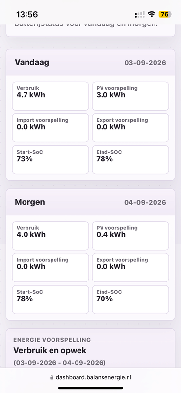

Is bij iedereen de “voorspelling” altijd op 0kwh import en export? Werkt die voorspelling uberhaupt?
En klopt het dat ik elke dag maximaal iets van 10-15kwh import/export zie? Ookal zijn de EPEX prijzen behoorlijk uiteenlopend en zou het mijn inziens de moeite lonen om de accu 1 of soms zelfs 2 volledige cycles te laten doen per dag?
Voor mijn gevoel handelt BE amper met de accu. Er zit niet voor niks 48kWh in, elke dag maar 10-15kwh handelen gaat natuurlijk nooit het beoogde rendement opleveren? Of mis ik hier iets?

  • Yaay
  • Registratie: Januari 2022
markieboy schreef op donderdag 3 september 2026 @ 14:00:
De voorspelde import en export gaat uit van een situatie dat er geen handel gedaan wordt, enkel opwek met PV en gebruik.
Ik zag voorspelde export die weleens gevuld aan het einde van een zonnige dag (Met SOC bijv op 80%) als volgende dag dan nog veel zon voorspeld werd zou dat niet in de accu passen en wordt er dus export voorspeld.

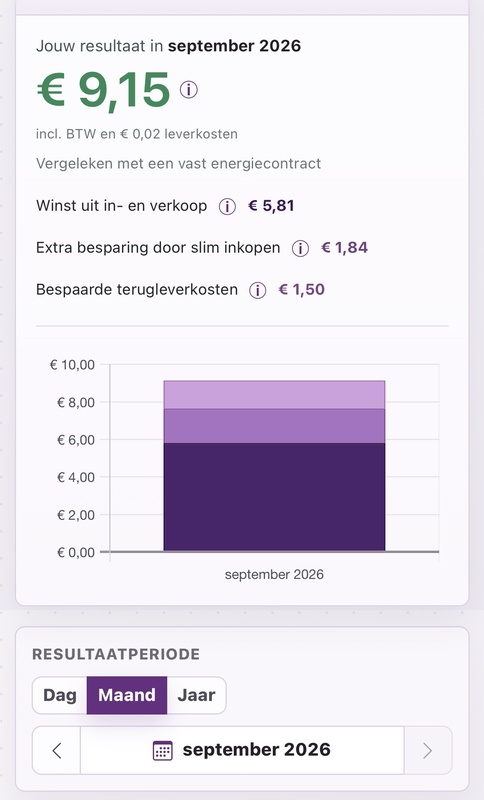

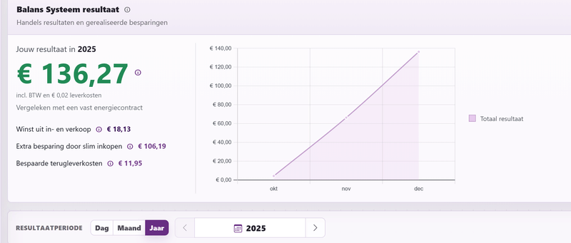

Wow, big upgrade van Balans Dashboard - Resultaten pagina.
Nu met Belasting, BTW, leverkosten!
Afbeeldingslocatie: https://tweakers.net/i/vUKnP5yEVVyWnUXHKGRfNLcqutk=/x800/filters:strip_icc():strip_exif()/f/image/fn9qRXl3EzcW5hBc044So32y.jpg?f=fotoalbum_large

  • BasSteve
  • Registratie: Maart 2020
  • Laatst online: 00:34
Ze zagen al het werk van Paq en dachten, zoiets moeten we zelf ook maar eens bouwen.
Of, plottwist, Paq werkt bij Balans en is hier gewoon stiekem aan het peilen waar de behoefte ligt ;)

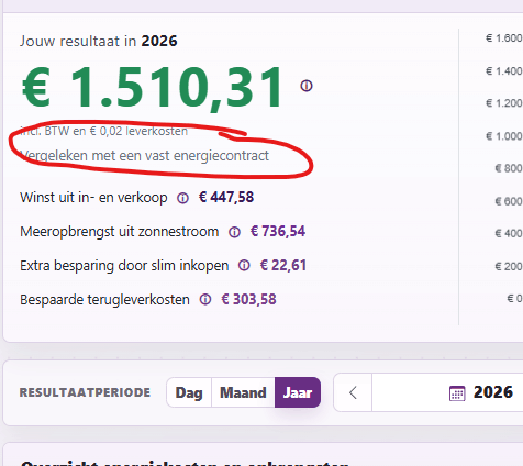

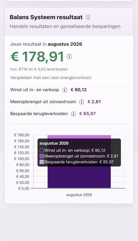

hoewel: Wat is dit voor bullshit als headliner. Geef me gewoon een winst/verliesrekening. Interesseert mij wat wat een vast contract zou doen.
Afbeeldingslocatie: https://tweakers.net/i/2jAxN78oKnBFmgwujafpfSZ6n6I=/fit-in/4000x4000/filters:no_upscale():strip_exif()/f/image/dyz4f1KeOM8cfiAxef9iNgcJ.png?f=user_large
We vragen niet veel. Gewoon een resultatenpagina van de inkomsten/verliezen per dag/maand/jaar, met daarin een (uitklikbare) selectie van vaste en variabele kosten, inclusief energiebelasting. Je weet wel, zoals Balans Stroom dat heeft, maar dan met de tarieven die van ons van toepassing zijn.

  • India Sierra
  • Laatst online: 00:52
India Sierra
Inspiratiebron Picobello BV
scoobs schreef op donderdag 3 september 2026 @ 16:08:
Dat dus. Die "bespaarde terugleverkosten" kan me niet interesseren, moderne inverters leveren ook niet terug.
En ook, is dit inclusief ODE, energiebelasting en belasting op de belasting? Niet dat we ANWB praktijken krijgen met 21% op de kale prijs en dan claimen dat dat "inclusief belasting" is
Hier staat iets wat door sommigen als indrukwekkend kan worden ervaren

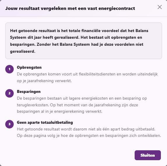

  • vinxion
  • Laatst online: 22-10 12:52
Dus "Vergeleken met een vast energiecontract", wat je dus terugkrijgt op een jaarrekening is dus veel minder..

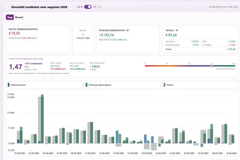

  • Source90
  • Laatst online: 23:13
Afbeeldingslocatie: https://tweakers.net/i/uuBWQPURUsGUwZ3YkpMiwyXIGQs=/800x/filters:strip_exif()/f/image/tBI2fSIZs3Uf4c9KqeJ5utcD.png?f=fotoalbum_large
Afbeeldingslocatie: https://tweakers.net/i/CdeJh4QN5Z16zluleo5yrgCRNQo=/x800/filters:strip_icc():strip_exif()/f/image/VviV5HzzPbg3EjYZQVUYn35l.jpg?f=fotoalbum_large
Komt wel aardig in de buurt. Hebben ze jou al uitgekocht voor de plug-in, @paQ 🤣
€97 vs €90. Zouden hier ook al de energiebelasting teruggave in zitten?
Die grote schreeuwende “bespaard in vergelijking met vast” mag er wel uit ja..

  • scoobs
  • Registratie: December 2019
  • Laatst online: 08:02
Guido7619 schreef op donderdag 3 september 2026 @ 16:24:
Ik snap er eerlijk gezegd niet veel van. Als je op het Info icoontje klikt zeggen ze toch dat dit de resultaten zijn die zijn gerealiseerd door het balans systeem.
...Ten opzichte van een vast energiecontract. :+
Tov Day-Ahead zouden ze niet durven. Daar loopt balans met hun super fancy algoritme ca 3% uit op wat balans stroom me tegen zou afrekenen.
Afbeeldingslocatie: https://tweakers.net/i/gbfTvkBf6pYj0KN-ZkQZgkTujQI=/fit-in/4000x4000/filters:no_upscale():strip_exif()/f/image/wfSTlBmubHTy5c0rwlzO8dpa.png?f=user_large
Dit lezende heb ik het gevoel dat er een addertje onder het gras zit dat me naait waar ik bij sta. Klinkt alsof ze dit bedrag willen gaan gebruiken als de 70/30 ratio...
Het hoeft niet, maar ondertussen vertrouw ik ze zo ver als ik ze kan gooien qua interpretaties. :+
[ Voor 31% gewijzigd door scoobs op 03-09-2026 16:35 ]
  • paQ
  • Laatst online: 08:25
Source90 schreef op donderdag 3 september 2026 @ 16:26:
Komt wel aardig in de buurt. Hebben ze jou al uitgezocht voor de plug-in, @paQ 🤣
Die grote schreeuwende “bespaard ivm TLK” mag er wel uit ja..
weet ik niet, maar ik zie 0 verwijzing naar EB.
Niet in de kostenkant en ook niet in de verkoopkant.

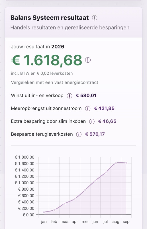

  • 0xygen500
  • Laatst online: 29-10 18:23
Get!em schreef op donderdag 3 september 2026 @ 16:03:
Het bestaat uit opbrengsten en besparingen.
219,23 in augustus. 111 is hier van besparing terugleverkosten. Lekker mooi weergeven, maar ik had hiervoor altijd dynamisch, dus ik heb maar 107 bespaart ipv 219.
waar zie jij (welke) belasting?
  • Get!em
Get!em
Oh die ja!
paQ schreef op donderdag 3 september 2026 @ 16:35:
Te snel, is idd alleen btw. En bij nader inzien ook onduidelijkheid nu met “besparing” als onderdeel van de grafiek.
Ze moeten gewoon helder zijn in de te verwachten afrekening.

Afbeeldingslocatie: https://tweakers.net/i/3QIOiS4oLSDT0vfWdYqm0Ou2W9c=/800x/filters:strip_exif()/f/image/ad1s0REMgpXACLeeo1eCcCrx.png?f=fotoalbum_large 136 euro in 2025 heb ik als resultaat.
18,13 door winst in en verkoop, krijg ik dit uitbetaald?
Slim inkopen heeft mij 106 euro bespaart, dit is natuurlijk al een voordeel wat is verrekend met de energienota.
Terugleverkosten, mooi maar ik had al een dynamisch contract.
Ik kan dus neem ik aan 18,13 nog terug ontvangen?

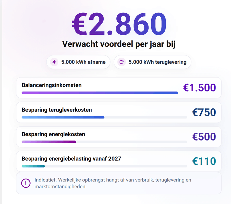

Ik heb ze nogmaals een e-mail gestuurd om mij de berekening/verrekening van voorschot, balansstroom en balans energie voor 1 maand te geven.

[Afbeelding] Daar rekenen ze toch al mee? 750 besparing terugleverkosten
Het is een opbouw die zou moeten aantonen waar die 2860 uit voortkomen.
Dat komt soort van overeen met wat je du bij dat 'resultaat' ziet.
Volstrekt een raadsel echter waarom het duurste aspect van een stroomprijs eruit wordt gelaten.

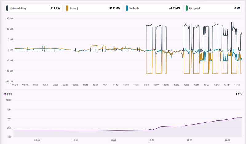

  • blue eyes

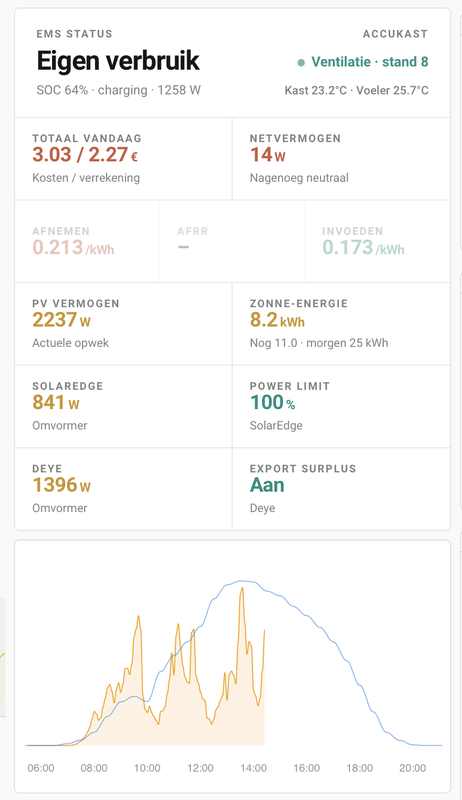

paQ schreef op donderdag 3 september 2026 @ 14:26:
zon blijft echt enorm achter vandaag :'(
~[Afbeelding]
Toch wel al best veel ingekocht. 2.27 all in voor 16.5 kWh
Gemiddeld 13,8 cent per kWh all in.
Ik teken ervoor de komende maanden 13,8 cent gemiddeld. Dan tel ik mijn zegeningen wel :D D
Hier 6,5 kWh geimporteerd tegen gemiddeld 17 cent, ook prima.
Ik heb hier toch nog 41 kWh binnen gehaald, SoC nu op 80% plus (met de opmerking dat er ook vannacht met prijzen boven de 200 euro niets is verkocht).
[ Voor 5% gewijzigd door blue eyes op 03-09-2026 17:59 ]

  • paQ
Nou. Uit de cijfers blijkt dat de eb niet erbij zit.
  • Get!em
Get!em
Oh die ja!
paQ schreef op donderdag 3 september 2026 @ 19:01:
Waarom zou je balansstroom er bij halen?
Dat is tegen irrelevant aan.
Als ik alles doorreken met eb, dan moet ik over 2025 ca 500 betalen, krijg ik 450 terug over 2026, en heb ik aan voorschotten en aftrek nog ca 450 tegoed. (Alles aanvang contract tot nu, 10 maanden)
Maakt een credit aan mijn zijde van 400 euro.
Mijn resultaat per 31 augustus op het vorige dashboard met plugin kwam op 413 euro oid, dus dat past in zoverre wel aardig.
Dit worden overigens nieuwe zaken waar ws de 70/30 op gaat plaatsvinden.
Waar haal je dat screenshot vandaan? Zit die in het dashboard?

  • paQ
Get!em schreef op donderdag 3 september 2026 @ 21:08:
bezig met plugin he :+

OK Ik heb een tabel refrence-volume gevonden.
Die is in wezen 1 op 1 te linken aan die 'gekke grafiek' bovenin. Dus wat je resultaat is zonder eb en tov een vast contract, waarbij mogelijkheid tot salderen geheel wordt genegeerd.
Ten opzichte van... zou dus kunnen slaan op "reference-Volume" Het wordt namelijk elke maand gesorteerd van het duurste naar goedkoopste tarief, totdat de te koppelen energie (je import) geëvenaard is.
Geen idee of dat een voorbode is, of puur hier voor wordt ingezet. Er hangt immers een prijs aan dat reference volume.

Misschien hierom: vannacht is er hier 10 kWh ontladen in een aantal blokken van 5 kW vermogen, dat lijkt me aFRR. Wellicht wilde Balans zijn capaciteit bewaren voor deze blokken?

  • Ronald
  • Laatst online: 07:21
Sportmind schreef op vrijdag 4 september 2026 @ 08:42:
Dit lijkt me een spagaat: als je inschrijft op AFRR moet je ook leveren als je afgeroepen wordt.
Dus dan kun je het niet over passieve onbalans al dumpen. Daarvoor is die beschikbaarheid vergoeding ook.
Word je niet afgeroepen… dan heb je dus 2x niets.
Alleen Epex - vanuit collectief perspectief, dus balans energie - zit je met vergelijkbaar. Ook daar zit je vast aan een verplichting… kom je het niet na, dan krijg je het als onbalans op je dak…
Dus je kunt vrolijk beweren dat je over Epex meer resultaat hebt in je simulatie… maar het is niet volledig schoon om dat te beweren.
Stel BE gaat volledig Epex… en de zon voorspelling klopt niet… dan is er of tekort, of teveel om aan Epex te voldoen… dus heb je met onbalans te maken…
Dus… neem dat perspectief mee… op mij komen sommigen echt over als drammers… negativiteit waar ik geen behoefte aan hebt.

  • Rick Astley
Rick Astley
Never gonna give you up
Afbeeldingslocatie: https://tweakers.net/i/buRbgc7ZeQVBNFr9dRSMlDjXH3c=/x800/filters:strip_exif()/f/image/tS14SBwXjb5ASzpAa776I9M7.png?f=fotoalbum_large
Zojuist deze mail ontvangen. Zou dit de fix/update zijn voor de 13% idle bug?
