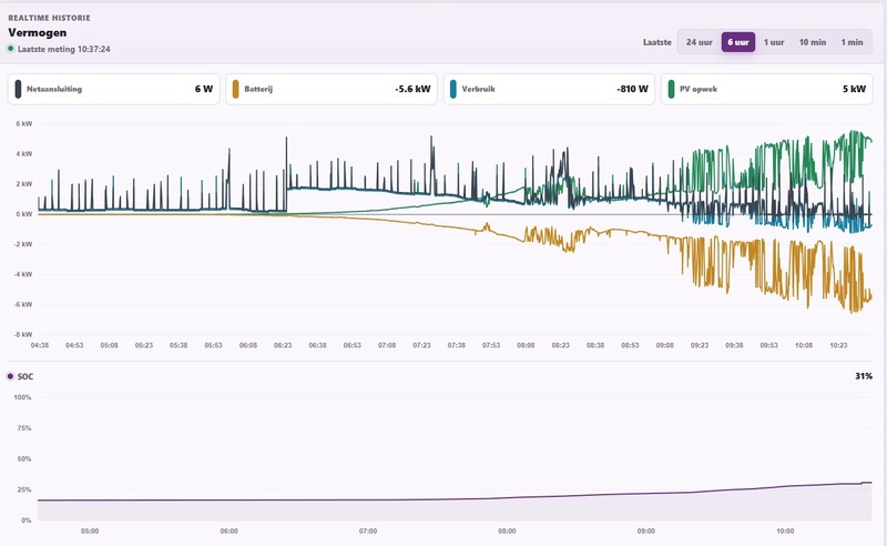

laatste 24u:Afbeeldingslocatie: https://tweakers.net/i/KY6Oq3Vk9-BfPTceFYr17R2rvFg=/800x/filters:strip_icc():strip_exif()/f/image/q1iQmcNdZVSDShPirFnmSbnB.jpg?f=fotoalbum_large
Laatste 6u:
Afbeeldingslocatie: https://tweakers.net/i/K4X77834YF0Xc1yS0J1uoElp0Tk=/800x/filters:strip_icc():strip_exif()/f/image/fVnF8isTRFT2cx2ivbT5JWyW.jpg?f=fotoalbum_large
Is er iemand die dit onrustige gedrag herkent?
Ik zie het al wat langer in BE dashboard, maar lijkt nu bijna permanent te zijn. Morgen krijg ik infrarood thermometer binnen, dan kan ik de temperaturen gaan controleren (wie weet iets met aansluitingen).....

willem9503 schreef op donderdag 30 juli 2026 @ 10:38:
laatste 24u:[Afbeelding]
Laatste 6u:
Ziet eruit als een verbruiker in huis, Quooker bijv ( paar dagen geleden was er iemand die vergeten was de vetpan uit te zetten en hetzelfde gedrag zag.:

Yaay schreef op donderdag 30 juli 2026 @ 10:45:
ja, natuurlijk. Had ik gelezen...
Vorige week grondwaterput geslagen, draait nu hydrofoorpomp om watervoorziening voor varkens te hebben (en dus geen leidingwater)....
Kortom, die had ik kunnen weten.. 8)7
Thanks _/-\o_

Mantlet schreef op donderdag 30 juli 2026 @ 10:30:
Die pijn is gelukkig helemaal aan mij voorbij gegaan. Ik zat tot maart op een 5 jaar oud vast contract zonder terugleverboetes en met tarieven van voor de energiecrisis en Oekraïne oorlog. Daarna meteen naar dynamisch gewisseld om geen boetes te betalen.
Ik moet het dus enkel hebben van het rekensommetje zonder negatieve associaties met terugleverboetes 😉
Ik denk dat er bijna geen rekensom vooraf te maken is. Het is meer een gok, met als bij-effect dat je een hoop leert van de energiemarkten, accu's, elektra(gevaren) en verzekeringen.
Voor de duurzaamheid hoef je het niet te doen, de verliezen zijn erg groot en je stookt voor de vogeltjes. De winst is onzeker, niemand heeft hier nog een specificatie ontvangen waar zwart op wit staat wat de verdiensten zijn geweest én Balans is ook zo vrij om het contract variabel te interpreteren en daardoor weet je ook niet goed waar je aan toe bent.
Dus zoek je een hobby, vooral doen. Zoek je 80 euro besparing per maand over meerdere jaren, zet die 6k in op de beurs.

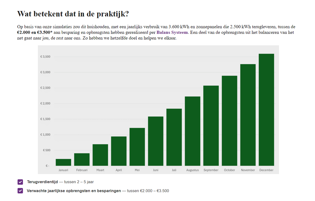

De disclaimer onder de bedragen geeft het al weg.
Indicatief. Werkelijke opbrengst hangt af van verbruik, teruglevering en marktomstandigheden.
Voorheen was het anders gepresenteerd zonder die disclaimer en met de gegevens van de case.
Afbeeldingslocatie: https://i.postimg.cc/qBNks9MG/screenshot-651.png

@Wolly die grafiek heb ik vaker gezien, maar het is natuurlijk bijzonder dat je elke maand dezelfde besparing hebt... in de zomer heb je toch echt meer besparing lijkt mij door PV dan in december/januari...
klopt, maar dan is het alsnog goed dat er een uitleg komt met welk verbruik / opbrengst en marktomstandigheden is gerekend. Dat maakt het al makkelijker om in te schatten hoe realistisch het is en hoe dat uitpakt bij een ieder.

Onbalansprijs in Tennergy komt bij mij bijna 1 op 1 overeen met biedladder van aFRR.
Dus volgens mij komt aFRR gewoon op die 85ct.
Max upward price in het kwartierblok. Rood in mijn grafiek.Afbeeldingslocatie: https://tweakers.net/i/PLQKbu15vKli2VMYD43pnEh9O9Y=/800x/filters:strip_exif()/f/image/zKWNde9Pb39uQ1PinRX531E8.png?f=fotoalbum_large
