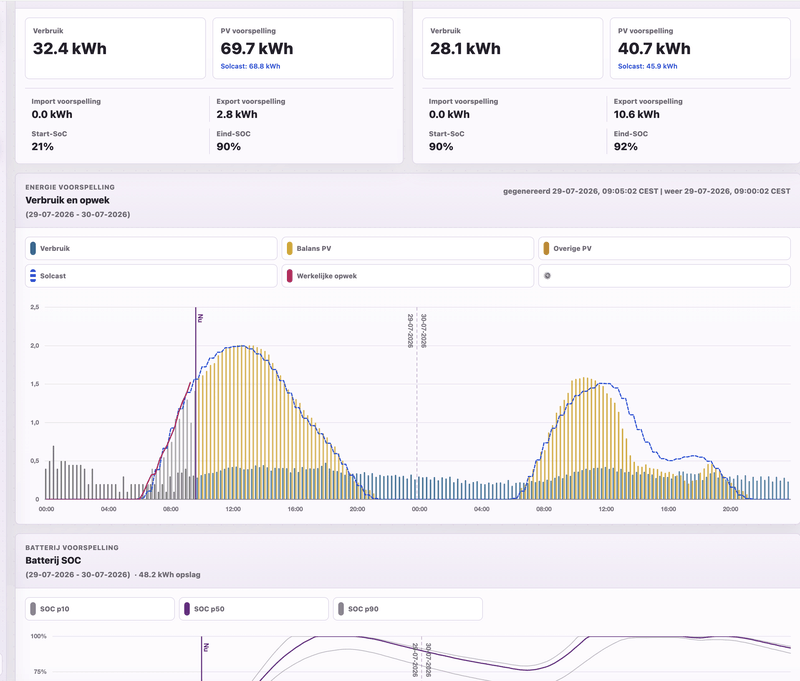

Hmm, mijn voorspelling van PV is er juist niet nauwkeuriger op geworden, de voorspelling is nu tussen de 75 en 79 procent van de daadwerkelijke PV. Dit was eerst meer spot on.
Enige verschil dat ik kan bedenken met @paQ waar het wel heel nauwkeurig is is dat ik SolarEdge aan MI heb hangen (dus volledig meetbaar), maar Enphase nog aan LOAD. Terwijl @paQ aan MI en direct aan Deye gekoppeld heeft.
Hoe nauwkeurig is de nieuwe voorspelling bij anderen?
Edit: het voorspelde verbruik klopt overigens ook niet. Die zit er meer dan de helft onder.

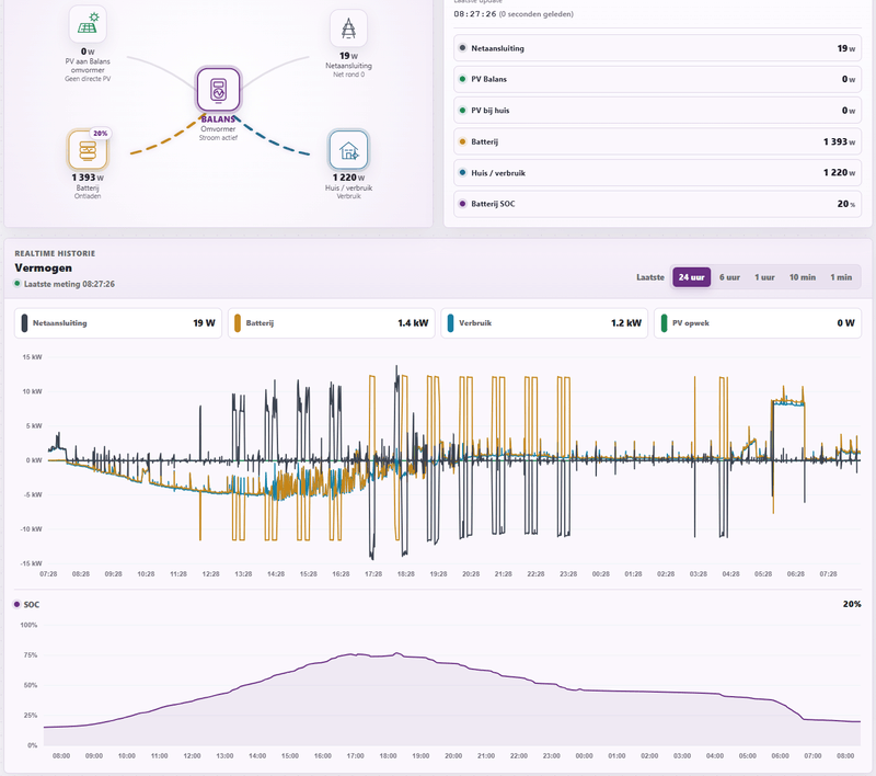

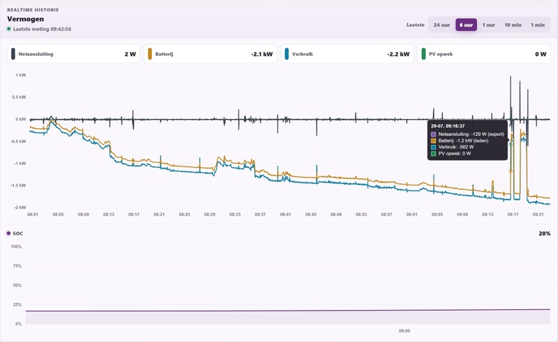

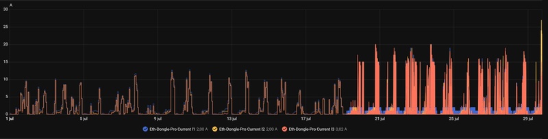

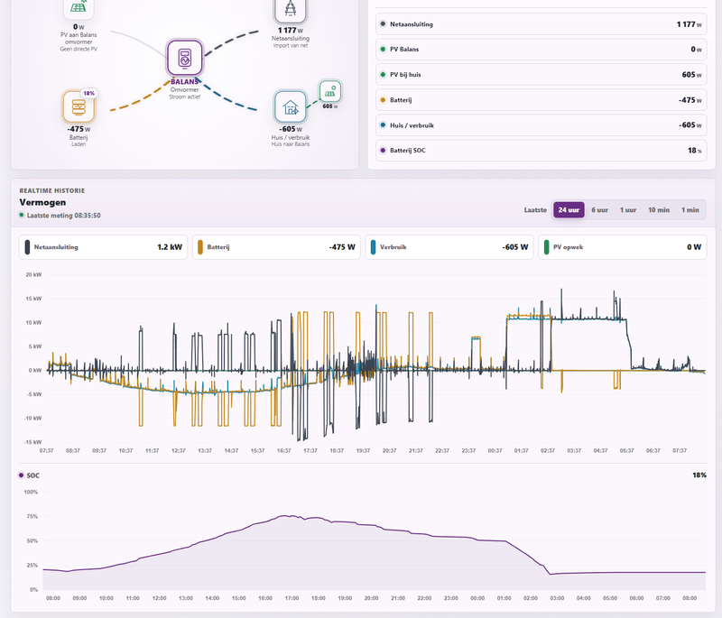

Hmm ik heb sinds gisteren iets vreemds. Of een apparaat thuis geeft de geest, maar sinds gisteren avond heb ik ineens heeeeel veel piekjes met stroom, dus de 'normale' quoocker pieken heb ik nu 3x..

epicfailguy23 schreef op woensdag 29 juli 2026 @ 09:20:
[Afbeelding] Dit is ontstaan na dat ik gisteren de auto heb geladen. Soc is de gehele nacht ongeveer 5% geweest. dus ik dacht eerst: zal wel dat hij leeg is. Maar nu met 13% soc door pv zie ik hetzelfde gedrag. ongeveer iedere 4min een piek van 3kW :S
Kwestie van elimineren, even elke groep afzetten.

zunrob schreef op woensdag 29 juli 2026 @ 09:14:
Hier klopt de zonvoorspelling ook niet, zit er ongeveer 50% naast.
Denk dat het komt door het autoladen van gisteren.

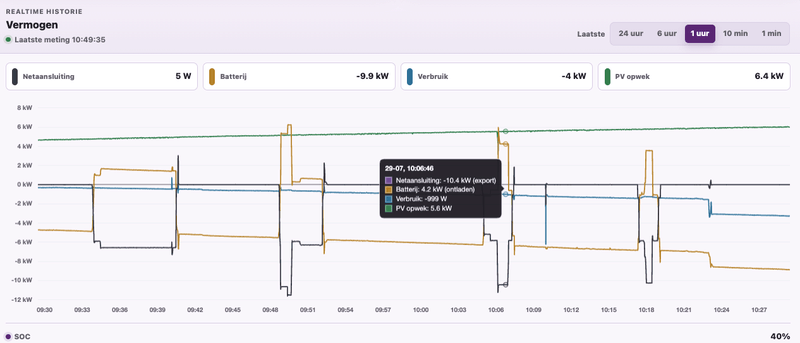

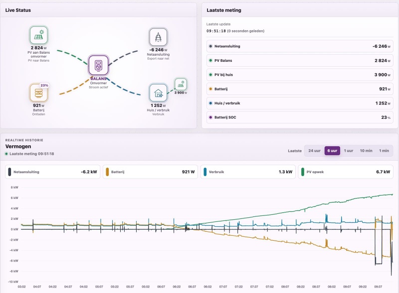

Als er PV aan LOAD hangt ergens, dan is dat ook super moeilijk te pinpointen natuurlijk, en al helemaal als je dan ook nog gaat EV laden uit dat vermogen. Dan heb je twee zaken die elkaar wegstrepen en nooit meer 'terug te vinden' zijn.
Wellicht het overwegen waard het aan de GEN poort te hangen, waar het gewoon gemeten wordt als PV, en er geen verbruik is.
Zoals je ziet klopt het hier echt bijzonder goed!
Afbeeldingslocatie: https://tweakers.net/i/mV_L5Zq20bl9wqkRzTATL8NAdKk=/800x/filters:strip_exif()/f/image/qOhXsTiO6U9ubXDqduBta6dO.png?f=fotoalbum_large
En omdat er een overschot ontstaat zonder ingrijpen van de EMS zoals in de forecast wordt aangegeven, is er (eerder) export om dat te 'voorkomen'.
Wat dat betreft werkt dit mechanisme echt verbazingwekkend goed _/-\o_

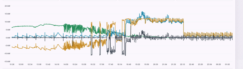

Hier ook 1kW piekjes als er wat meer verbruik is met pv aan de LOAD.
Ik zou de 1-0-2 op stand-by kunnen zetten, dan zitten de omvormers vrijwel direct op het net en heb ik het verlies over 2x 20m kabel (x2 want 1 fase belast 2 aders) niet.
Echter dan geen ook geen automatische off-grid (en de risico's daar van).
Pv voorspellen gaat nog altijd niet zoals het hoort, kijk daar waar het echt zit en niet ook meetellen waar dezelfde pv ooit zat (DC op de Deye).
Het o zo simpele ik meet niks dus ik tel niks idee wordt maar niet geïmplementeerd, in plaats daarvan zit pv verdeeld over 2 aansluitingen al klopt de verwachting inmiddels wat beter (blijft te hoog, kortere dagen en de temperatuur buiten lijken er niet in te zitten).

Ik heb je post 3 keer gelezen, maar snap er niks van 8)7
Maar aan je grafiek te zien zit al je PV nu aan LOAD of GRID. Zo kan er nooit exact gemeten worden wat verbruik is en wat PV.

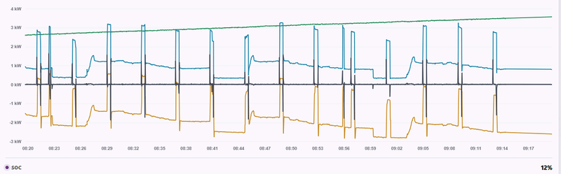

  • jeeedeee
Hier in het afgelopen uur wat korte pogingen tot exports, maar hij zet niet echt door... meer mensen die dit zien? en wat zou de verklaring zijn, pogingen tot bids op aFRR die mislukken? Of toch regeltoestand 2?
Afbeeldingslocatie: https://tweakers.net/i/r0QeUmBwrtpNzk67u5BtQMlCUUI=/800x/filters:strip_exif()/f/image/y6tmxkfR3zArZOyV5eDNgVnV.png?f=fotoalbum_large
  • paQ
jeeedeee schreef op woensdag 29 juli 2026 @ 10:52:
~~~[Afbeelding]
Bids, je forecast, hoger/lager verbruik, SOC, combi daarvan.

  • epicfailguy23
  • Laatst online: 20:20
Nou gevonden waar het door kwam.. Ik had gisteren de vetpan aangezet in de garage.. klassiek gevalletje wellicht nog meer nodig straks en deze niet meer uitgezet |:( :X
Voel ik mezelf wel redelijk dom, en de enige rede dat ik dit aan jullie vertel is omdat ik/iemand anders deze niet aan balans wil pinnen :+ daar gaat mijn winst van gisteren middag ;(

Iets om eens over na te denken: Stroom van/naar het net via de Deye LOAD of direct (stand-by):
Afbeeldingslocatie: https://tweakers.net/i/rIQ1sK4lI5CSVNM3WJcn-ZUbF70=/800x/filters:strip_icc():strip_exif()/f/image/iW43pFXA6N4bgkA4oL420GlD.jpg?f=fotoalbum_large
Afbeeldingslocatie: https://tweakers.net/i/9ATxMUkI73l8RccgJLjvur4Z56s=/800x/filters:strip_icc():strip_exif()/f/image/YI3BWSFyBEQoVhv8INSaIq2R.jpg?f=fotoalbum_large
Bovenste plaatje is deze maand, daar onder vandaag tot 10u via LOAD waarna hij op stand-by stond (1e gele 15A piek onder het info blokje rechtsboven).
Je kan goed zien dat er wel of geen sprake is van peakshaving door de Deye, die per fase tot 20A ging en zonder dat zie ik 27A door 1 fase bij 14kW export (fase waar 4kW AC pv op zit).
Als iemand zich nog afvraagt waarom bij de standaard installatie een hoofdzekering eruit gaat dan weet ik mogelijk waarom :)

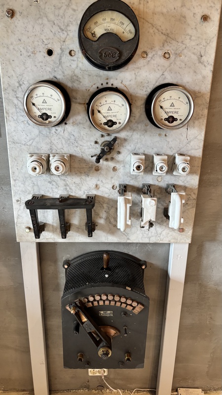

  • Get!em
Get!em
Oh die ja!
Zo mijn meterkast is ge-update naar 3 fase…
Afbeeldingslocatie: https://tweakers.net/i/md-JbL-UQl-8q0DKQBnRtULDjuI=/x800/filters:strip_icc():strip_exif()/f/image/pUL8p0QIbhA4WBUuRAU8faF8.jpg?f=fotoalbum_large
(Geintje, dit was de eerste electrische installatie in Noorwegen in 1852 , in een kopermijn in telemarken, meegebracht vanuit Groot Brittannië die de Noren even leerde een kopermijn te runnen, vandaag een kilometer de mijn in gewandeld)
[ Voor 11% gewijzigd door Get!em op 29-07-2026 20:34 ]

  • Ronaldo 013
  • Registratie: Februari 2026
  • Laatst online: 18:17
Afbeeldingslocatie: https://tweakers.net/i/q24ZM2uHBJWLpmh_iZQm5vQUBw0=/800x/filters:strip_exif()/f/image/ILeazNEVmlor3yPZEo8JV1cY.png?f=fotoalbum_large
Vannacht auto van 12% naar 100% geladen. Jammer dat batterij bij 16% in stand-by ging.
[ Voor 23% gewijzigd door Ronaldo 013 op 30-07-2026 08:37 ]

Waar haalt het Dashboard al deze meetwaarden vandaan? Als ik meer kWh meters aansluit kan ik deze dan bijv via modbus doorlussen en als input voor dashboard gebruiken? Dus zeg;
  1. Laadpaal
  2. Warmtepomp
  3. Zonnecellen
  4. Woning
  5. Etc?
DWTW 2,3m, Ecodan 10kw, 15,9kWp (oost-west 12° Growatt), Rc >5, Hr++, Vera edge
  • Ronaldo 013
develdonk schreef op donderdag 30 juli 2026 @ 08:53:
  1. Laadpaal
  2. Warmtepomp
  3. Zonnecellen
  4. Woning
  5. Etc?
Zover rijkt mijn kennis nog niet (helaas)
  • paQ
Je kunt meten waar en wat je wil natuurlijk, maar dan zul je je eigen dashboard moeten maken.

  • Laatst online: 10-10 19:30
paQ schreef op donderdag 30 juli 2026 @ 09:16:
Snap ik; maar ik zie identieke lay-out dashboards van verschillende gebruikers. Mijn batterij komt pas in sept. Dus benieuwd hoe dashboard gevoed wordt / kan worden…
  • Yaay
  • Registratie: Januari 2022
develdonk schreef op donderdag 30 juli 2026 @ 09:34:
Dit is het dashboard van Balans Energie waar je een account krijgt. Dit wordt gevoed door informatie uit de Deye / mid meter. Je hoeft hier zelf niets voor op te zetten.
Aanvullend kun je via solarman de Deye uitlezen en zelf in homeassistant wat knutselen.

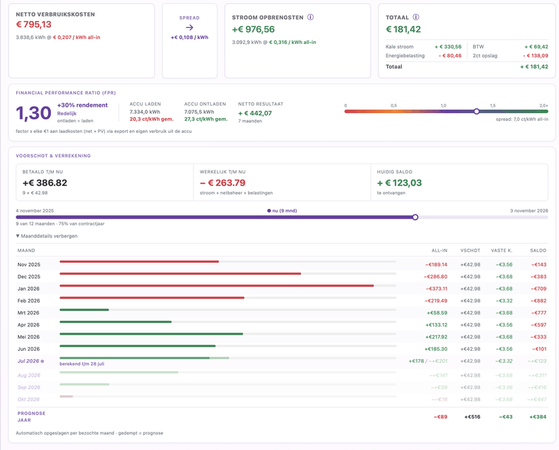

  • epicfailguy23
Mantlet schreef op donderdag 30 juli 2026 @ 09:27:
Zou iemand de opbrengsten van de afgelopen maanden van zn systeem willen delen? Ik ben benieuwd of jullie voor een vergelijkbare setup nu dan geld toe krijgen t.o.v. een huis zonder Balans accu.
Mijn situatie:
All electric woning met lucht water warmtepomp, 3 kWp zonnepanelen op zuid, 2 elektrische auto's (40.000 en 5.000 km per jaar), geschat verbruik van 10.500 kWh per jaar en 1.750 kWh teruglevering.
Sinds maart zit ik dynamisch tarief en zien de maanden er als volgt uit:
Afname - teruglevering = netto verbruik * kWh tarief = maandelijkse kosten.
Maart: 982,3 - 117,7 = 864,6 kWh * € 0,2335 = 203,94
April: 704,6 - 264,4 = 440,2 kWh * € 0,2046 = 95,24
Mei: 710,7 - 265,9 = 444,7 kWh * € 0,1804 = € 65,96
Juni: 680,6 - 254,2 = 436,3 kWh * € 0,1921 = € 62,57
Ik zou zo'n €80 per maand op de energie rekening moeten besparen om de accu in 7 jaar terug te verdienen, dan hou ik nog wat jaren over voor rendement. Lijkt dat haalbaar t.o.v. mijn huidige maandelijkse kosten? Ik snap dat alles in de toekomst zonder saldering en met AFRR koffiedik kijken is.
Benieuwd of de vergelijking uit kan.
Members only:
Edit: als ik de prognose boven bekijk verwacht die wel heel veel :o als ik die uit klik wat die nu YTD is:
Afbeeldingslocatie: https://tweakers.net/i/tn6sTIHUcCbfu7djY-lUCLj6F5E=/800x/filters:strip_exif()/f/image/bdSI588spfbGqeqPPXFXJqro.png?f=fotoalbum_large Lijkt het iets er meer op
[ Voor 8% gewijzigd door epicfailguy23 op 30-07-2026 09:52 ]
12,4kWp zon: Z.O. 6300WP Z.W. 6160WP |Balans energie 48,2kWh batterij |

  • Wolly
epicfailguy23 schreef op donderdag 30 juli 2026 @ 09:47:
***members only***
[Afbeelding] Lijkt het iets er meer op
Vergeet niet dat Balans de afgesproken 70/30 verdeling nu nog niet toepast.
In de toekomst is 70% van de opbrengst voor Balans.
Dat is wel zo transparant.
