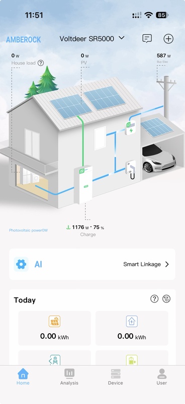

Kan het zijn dat de Voltdeer cloud “eruit ligt”. Ik heb nul invoer als default staan.
Ik zie echter nu ( s’avonds dus) 1747watt uitvoer richting electr. net en de batterij onlaad niet.
Op de slimme meter zie ik een verbruik van 0,4 kwh staan. Niet echt logisch. Alles lijkt gewoon goed online te staan
  • Smartie5
  • Registratie: Januari 2024
  • Laatst online: 21-10 19:30
Smartie5 schreef op dinsdag 29 september 2026 @ 20:40:
Update: de wifi dongle losgekoppeld en weer aan—-> nu wel weer 0 op de meter.
Iemand anders ook last van gehad?

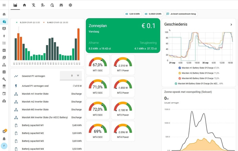

Voor HA heb je trouwens niet per se veel senoren nodig. Ja, je pv en p1 uitlezen is natuurlijk ideaal, maar met alleen de dynamische prijzen kun je ook al wat. En die p1 zal al bij de batterij of niet?
  • AUijtdehaag

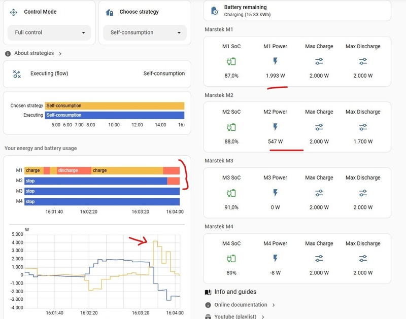

@DualDevil
Gaat lekker in HA met HBC
Afbeeldingslocatie: https://tweakers.net/i/9EK77tVQ6h7AXwqwdFZdkuF75e8=/800x/filters:strip_icc():strip_exif()/f/image/WpDNYUZK4FZqYwGIFZGMPSVK.jpg?f=fotoalbum_large

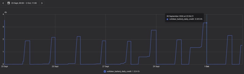

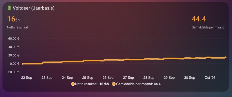

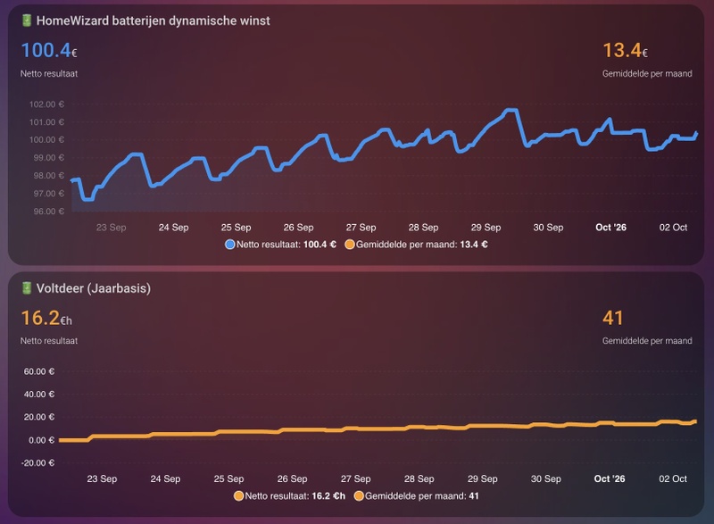

Ik heb hem van iBood. Ik verdien ongeveer 44 euro per maand terug. Dat is in vier maanden ongeveer 180 euro. Zal niet heel veel schelen. Mits je een dynamisch contract hebt natuurlijk.
Afbeeldingslocatie: https://tweakers.net/i/1T_vhmRvl2PtkXHZc1p3H90TyjI=/x800/filters:strip_icc():strip_exif()/f/image/KGYzQ4jAqBLNVsFnwTY99YYa.jpg?f=fotoalbum_large
Afbeeldingslocatie: https://tweakers.net/i/d4iUJdyaUv8ipwKKjgaed6Wt2Zs=/800x/filters:strip_icc():strip_exif()/f/image/JlyLivgPmeNkWmVWPMC1m86E.jpg?f=fotoalbum_large
EV VW ID.4 77 kWh | EV VW e-UP! 32kWh | 3,38 kWp SolarEdge SE3000 | Oost 3x375 Jinko Solar 2x325W Technaxx | Drie HomeWizard PiBs 8,1 kWh | Voltdeer SR5000 (5,12 kWh) | LG 3,5 kW Dualcool Plus | 100L QH Boiler

44 per week? Per maand, ik heb de Voltdeer SR5000 met 4x 500watt panelen direct op de batterij en kom tot dezelfde rekensom, werkt super moet ik zeggen.
Wat de toekomst brengt weet niemand maar ik vermoed dat de energie prijs niet meer zal dalen eerder stijgen.
  • TFX77
  • Laatst online: 14:21
Ik met 3 x 375Wp oost en 2 x 325 west. De Voltdeer laad dus niet alleen op netstroom op. Dus het echte voordeel zal hoger zijn. Echter voor berekening binnen HA niet makkelijk te implementeren.
  • Laikamul
  • Registratie: Oktober 2026
  • Laatst online: 21-10 21:06
nee ik bedoel 44 per week is 176 per maand, in 4 maanden is dat 704 euro, tikje optimistisch dat

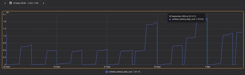

Laikamul schreef op donderdag 1 oktober 2026 @ 23:07:
Heb zelf er nog 900 watt plugin Tsun panelen bij geplugd in een andere groep bovenop de 1920 watt panelen die rechtstreeks op de batterij gaan en probeer dat met een Sunny Smart plug in the Amberock app the laten zien maar dat lukt vooralsnog niet helemaal vlekkeloos aangezien de app niet begrijpt dat een smart plug stroom kan leveren in plaats van stroom kan trekken. Ik heb met Voltdeer contact gehad en ze zeggen dat ze aan de bug gaan werken. Het is niet belangrijk maar ik vind het leuk.
Tikfoutje. Zoals ik al gecorrigeerd heb. Het staat uiteraard correct in de grafiek.

HBC kun je instellen dat hij dynamisch ontlaad tot een bepaalde SOC. Genoeg voor zelfconsumptie over te houden
Ook werk je met instelbare laad tijden(tijdsduur) waarbij hij kijkt naar de hoogste of laagste prijs met bijbehorende minimale verschil in winst.
Kijk de YouTube filmpjes eens waar het uitgelegd wordt

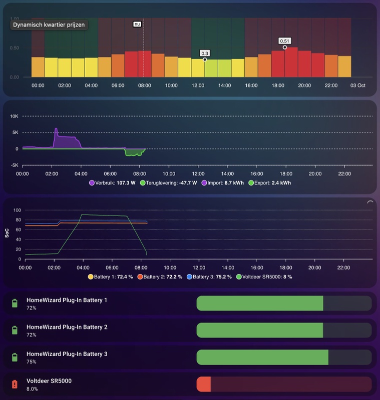

Ik heb drie HomeWizard Plug-In Batteries. HomeWizard is in mijn ogen de beste en snelste met het opvangen van het eigen verbruik. De Voltdeer is voor bulk laden en ontladen als de spread groot genoeg is. Dit regel ik via de implementatie van Gielz en verschillende sensoren en automations.
Als dynamisch goedkoop, als de spread gehaald wordt ga laden. Als dynamisch duur, als de ontlaadspread gehaald wordt ga ontladen.
Hier een voorbeeld voor vannacht en vanmorgen. Ontlaad spread niet genoeg voor de HomeWizard PiBs om te gaan ontladen. Wel voor de Voltdeer om te gaan laden en ontladen.
Afbeeldingslocatie: https://tweakers.net/i/MWTaRE2zBjtjT41KCnX-k3Gc98k=/x800/filters:strip_icc():strip_exif()/f/image/4hErAs9LG5WSP3g2IQecNVDB.jpg?f=fotoalbum_large

Nee. Dat zeggen mensen al langer. Dit is 100% realtime berekend. Ik zou ook niet elke maand 10+ euro halen uit de 3 HomeWizard Plug-In Batteries. Zie de realtime grafiek gemiddeld 13,4 euro per maand met 3 PiBs.
De spreads zijn echt niet vreemd of raar of uitzonderlijk. Met alle onrust door de oranje en Russische dictators zullen de spreads de komende jaren groot blijven.
Afbeeldingslocatie: https://tweakers.net/i/jILccnc4XfoQYQtOLOQDXh5twmU=/800x/filters:strip_icc():strip_exif()/f/image/tvAZe0nT6edlXdKsBLFfWrdB.jpg?f=fotoalbum_large

Hoe bereken jij dit dan als ik vragen mag? Als ik bierviltje pak dan komt er 4 kwh uit de accu,voor laten we zeggen 25 cent per kwh,dat is een euro per dag en dus 30 euro per maand.
Realtime. Dus twee keer een template sensor die het huidige wattage pakt maal de huidige dynamische stroomprijs. Deze sensor staat geconfigureerd in een Reimann (Integral) sensor om de prijs te berekenen en worden samen gebracht in een daily, weekly, monthly en yearly utility sensor. Dit voor cost en voor credit een totaal van 12 sensoren.
De 25 cent per kWh is niet vast maar dynamisch een vast bedrag nemen is te simpel. De ene keer is een ontlaad sessie 50 cent winst maar de andere keer 150 cent. Soms één keer per dag, soms twee keer per dag.
Afbeeldingslocatie: https://tweakers.net/i/tfeFpx2K6VY4wAE8JVU-G5-tCgU=/800x/filters:strip_icc():strip_exif()/f/image/20tNgvxJ0XxMYnRjgiG8zWVQ.jpg?f=fotoalbum_large
Afbeeldingslocatie: https://tweakers.net/i/qAHBbyQBungqo777x-YBoYz5mpE=/800x/filters:strip_icc():strip_exif()/f/image/rcfKjoSUjIQDvNdkPU3eomVI.jpg?f=fotoalbum_large
Deze berekeningen komen overeen met wat HomeWizard berekend en wat Home Assistant berekend. Uiteraard zal het niet 100% overeenkomen omdat het om de berekening per seconde gaat. Dus op 300 euro kan het een eurootje schelen.

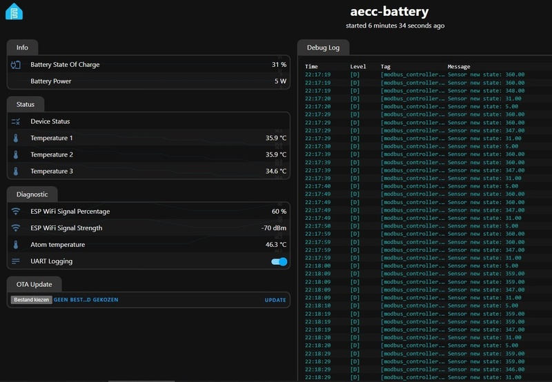

Iemand al geprobeerd de RS485 poort succesvol uit te lezen?
https://github.com/makstech/esphome-aecc/tree/main
Ik heb het geprobeerd op pin 7 en 8, echter geen respons van de batterij.
Spanningsverschil is 5V dc op pin 7 en 8.
De Humsienk nova heeft het wel en dat is ook een aecc battery.
Uit het manual van die Humsienk batterij:
Afbeeldingslocatie: https://tweakers.net/i/Rasl74RR54nrl2tZ4pmQ5OoeV1M=/232x232/filters:strip_icc():strip_exif()/f/image/L9r5qlJEpACv59ElLm7M1Zb8.jpg?f=fotoalbum_tile
[ Voor 49% gewijzigd door AUijtdehaag op 03-10-2026 11:16 ]
  • SkullboyNL
  • Laatst online: 11:14
AUijtdehaag schreef op zaterdag 3 oktober 2026 @ 10:58:
Ik heb dit getest en met pin 7 en 8 krijg ik geen data. Het viel mij op dat de RX led op mijn RS485 heel de tijd brand. Wat volgens mij duid dat er gewoon 5v voeding op de RX binnen komt.
Ik ben wat gaan zoeken en kwam online veel tegen dat ik pin 1 en 2 moest gebruiken.
Pin aansluiting:
pin 1 B
pin 2 A
En nu krijg ik data nog niet helemaal top want soms reset de data en krijg wat errors maar er komt data uit.
Ik zal van de week eens wat meer tijd er in stoppen.
Afbeeldingslocatie: https://tweakers.net/i/oQpzgPWaJx_2G2JtGTmzSvbegI4=/800x/filters:strip_exif()/f/image/ZM5aoVdiXMZkckP4FaTvf5yR.png?f=fotoalbum_large
iRacing Profiel
  • AUijtdehaag
@SkullboyNL
Goed gevonden zeg! ;)
Werkt prima.
Bruin en bruin/wit, ondanks dat er +5Vdc op staat kan de esp hier helaas niet voeden.
Dan zakt die naar 2,3 Volt. (vanuit marstek kan het wel, met dezelfde esp module)
We kunnen weer verder spielen.
Afbeeldingslocatie: https://tweakers.net/i/0ZxAmFLVIkR90DEu_9zeGMDg_Hc=/800x/filters:strip_icc():strip_exif()/f/image/ZxCceW9YSjKzUtCWDFwrm7PZ.jpg?f=fotoalbum_large
[ Voor 15% gewijzigd door AUijtdehaag op 04-10-2026 22:19 ]

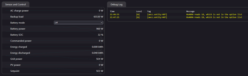

@SkullboyNL
Updated modbus versie hier.
Inclusief power control. Hoor graag wat je ervaring met deze versie is.
(met een beetje json erin)
Edit: Ik draai hem, met de modbus adapter en esphome code only, in de "Marstek m.." simulatie voor in gebruik in HBC (zonder noodzaak van de aecc_battery integratie in HA)
Paar daagjes mee testen.
Afbeeldingslocatie: https://tweakers.net/i/tnCa5asfTinfvPkirJy3EbAyxXY=/232x232/filters:strip_icc():strip_exif()/f/image/yhpj0i9tvmpa6pStgD86PcUv.jpg?f=fotoalbum_tileAfbeeldingslocatie: https://tweakers.net/i/bcJtsG6hhHsLLwYkJNE--cnY33s=/232x232/filters:strip_icc():strip_exif()/f/image/3Br3Cd1SJrfHYPbpecMXrl9h.jpg?f=fotoalbum_tileAfbeeldingslocatie: https://tweakers.net/i/0x3IIhzLyVW4W0nsA1mQxVNMULY=/232x232/filters:strip_icc():strip_exif()/f/image/EvN73POxODh2j3t5devBi7LR.jpg?f=fotoalbum_tile
Afbeeldingslocatie: https://tweakers.net/i/8j6t3xzfKeMr6Y2lXD3OEdTcWYs=/232x232/filters:strip_icc():strip_exif()/f/image/TsNlk7oEgNDrjY3q3asm18g4.jpg?f=fotoalbum_tile
[ Voor 109% gewijzigd door AUijtdehaag op 06-10-2026 17:59 ]

Misschien zit er toch nog iets om er een modbus signaal van een kwh meter op aan te sluiten als p1 meter.
Maar gaan we niet gebruiken vermoed ik.
De HBC "fake marstek simulatie" esphome code is ook gereed voor modbus RS485 (RTU) en draait op het moment samen met mijn 3 marsteks in HBC (home battery control)
https://github.com/fonske...ery/rs495%20stand%20alone
Heb er ook een menutje bij gedaan zoals ik eerder bij de marsteks heb gedaan op mijn github.
Voordat iedereen een Elfin aanschaft: dat gaat niet, omdat er een json commando gestuurd moet worden vanuit de esp om de batterij in custom of self consumption (AI) te zetten.
Dat kan alleen een esp.

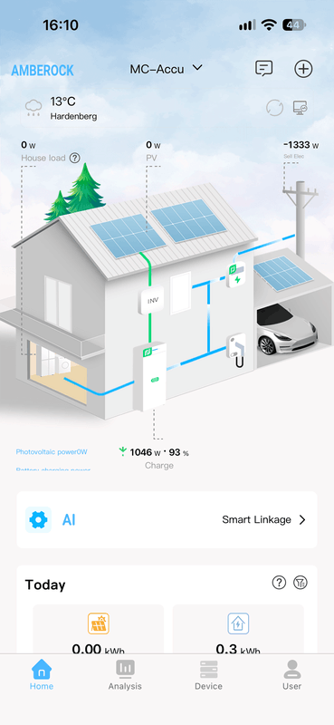

  • MC Taz Man
  • Laatst online: 19-10 23:23
OK... De accu staat er :D Vandaag ein-de-lijk geleverd.
Mijn hemel wat is die app waardeloos :') Het is ons totaal onduidelijk wat de beste instellingen zijn. Uiteindelijk maar gekozen voor de auto-instelling.
Afbeeldingslocatie: https://tweakers.net/i/NgqNs_JocoHkeaBqp-MJNScL754=/x800/filters:strip_exif()/f/image/uR0HV0bgZtKH0knwcgnYEXuZ.png?f=fotoalbum_large
Ondanks de frustratie van de app (wazige termen, geen uitleg, geen handleiding die wij hebben kunnen vinden), lijkt de batterij nu wel te laden & ontladen.
"Probleem" wat we nog wel hebben, is dat de PVs niet opgepikt worden. Blijkbaar is er geen communicatie, wat logisch is. Daar nog naar kjken dus.
  • AUijtdehaag
@MC Taz Man Je hebt de SR5000 AC Pro toch?
Daar zitten geen pv aansluitingen op.
[ Voor 12% gewijzigd door AUijtdehaag op 10-10-2026 17:54 ]

  • MC Taz Man
AUijtdehaag schreef op zaterdag 10 oktober 2026 @ 17:54:
Klopt. Houdt dat ook in dat 'ie op geen enkele manier met de SolarEdge converter kan 'praten'?

  • AUijtdehaag
MC Taz Man schreef op zaterdag 10 oktober 2026 @ 19:39:
Als je de SE converter op de backup poort aansluit, laat hij PV zien.
Maar zonder gekheid. Hoe zou de app dat moeten zien dan.
P1 is opwek- verbruik en het verbruik weet de batterij toch niet dan?
Ik maakte gebruik van de AECC_integratie in Home assistant en nu lees/bestuur ik hem over modbus rtu zonder aecc integratie.
Of die PV zichtbaar is in de app weet ik niet. Maar ook een beetje kansloos zo.
