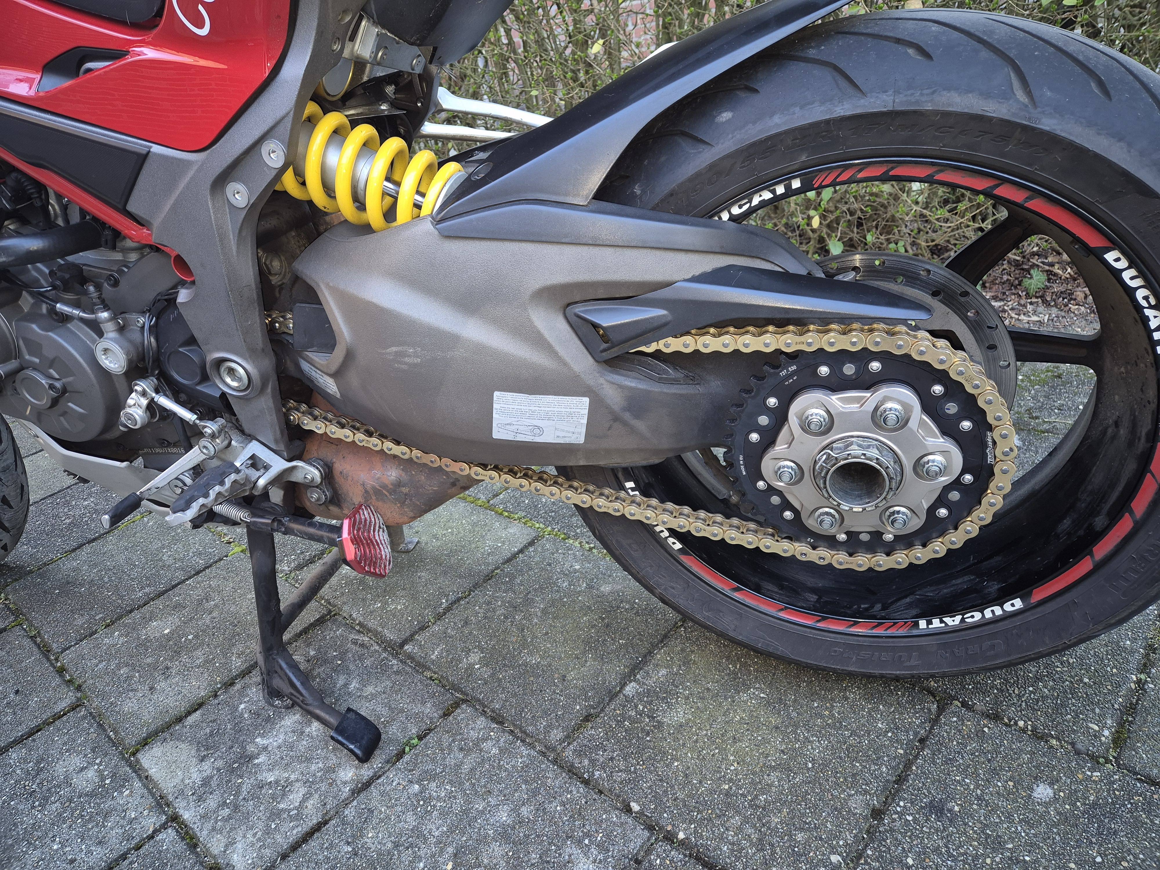

Afbeeldingslocatie: https://tweakers.net/i/0uYejZCLOCySwtxzPWm6ItRcTkQ=/234x176/filters:strip_icc():strip_exif()/f/image/Ti9aAgjkw4ay0072rdWQKbBS.jpg?f=fotoalbum_medium
Gister was het zover, hoog tijd om de ketting en tandwielen te vervangen. Eerst goed ingelezen, filmpjes bekeken, werkplaatshandboek erbij, juiste tools gehaald en vol zelfvertrouwen eraan begonnen.
Afbeeldingslocatie: https://tweakers.net/i/Zyc7bAqZiv9Vnk7XXRTD5u0-xqk=/234x176/filters:strip_icc():strip_exif()/f/image/q4Pw0uw7Ed262088ftV6c8BG.jpg?f=fotoalbum_medium
Eerst maar eens beginnen met het voortandwiel los te halen, wat zat dat ding vast zeg, op internet een truukje gezien met de hamer op de sleutel te tikken terwijl je kracht zet maar ding kwam niet los. Bij mij om de hoek zit een autogarage, daar even naartoe en gevraagd of ze met de impactgun het even wilden los halen, dat wilde ze wel doen, dus dat was snel genoeg gebeurd. Ding weer 'handvast' gedraaid en stapvoets terug na huis gereden. Ding weer terug in het hok en toen moest de ketting los. Had voor de lieve som van 55e een kettingpons setje gehaald bij Datona, wat ik ook zou moeten kunnen gebruiken om de ketting te breken. Ik de instructies gevolgd, ding erop en kracht zetten.. geen beweging, nog wat meer kracht... geen beweging, f*cking h*ll. Haal het weer eraf, nog geen deukje in de ketting, maar de kettingpons?
Afbeeldingslocatie: https://tweakers.net/i/EZqWqLthb58uIblgOz1J-fE8pks=/100x75/filters:strip_icc():strip_exif()/f/image/hjGIoB3eovAER1PNsskIPog0.jpg?f=fotoalbum_small
Gewoon weten te buigen. :(
Goed, heb een slijptol met nog 1 hele oude disk eraan, die op de ketting gezet en met wat moeite de ketting door. Dan kunnen de tandwielen zo van de assen af worden geschoven, toch? Nope, muurvast. Gelukkig had ik een 'sprocket puller' gekocht op voorhand en daarmee kreeg ik ze beide zonder veel moeite los, de 16e dubbel en dwars waard. Vervolgens het achtertandwiel los halen, maar natuurlijk zit dat ook muur en muur vast dus maar ff geklemd:
Afbeeldingslocatie: https://tweakers.net/i/sHGZy18oH2NP3S827_KF8zZzGEU=/234x176/filters:strip_icc():strip_exif()/f/image/J6AmheKFvImNdHXgzenygs3j.jpg?f=fotoalbum_medium
Alle losse bouten en dingen die terug de motor op ondertussen in een sopje en toen kon ik gaan schoonmaken, ook wel nodig ook, wat een taffeszooi zit daar verstopt zeg.
Afbeeldingslocatie: https://tweakers.net/i/AxHpXgj2UDpG4657VTyRDkN9zxM=/234x176/filters:strip_icc():strip_exif()/f/image/TN8UnQ7VkegA8gi2hM09io46.jpg?f=fotoalbum_medium
Afbeeldingslocatie: https://tweakers.net/i/aPm7K11l9OOShRLwYs3Yr3df9as=/234x176/filters:strip_icc():strip_exif()/f/image/TcrZuFa5N8Opigmnc3OMT4Pk.jpg?f=fotoalbum_medium
Afbeeldingslocatie: https://tweakers.net/i/BPMMC81Yx_nR30gVvUEDcG4LAGM=/234x176/filters:strip_icc():strip_exif()/f/image/xEAeK6AAE5TRwJtUNGb5MzPN.jpg?f=fotoalbum_medium
Afbeeldingslocatie: https://tweakers.net/i/fFjyG13-Hy-8ONDENj8Ht3kkfrM=/234x176/filters:strip_icc():strip_exif()/f/image/6hjFB6vCwp3p0zs7slHFOUSN.jpg?f=fotoalbum_medium
Toen de tandwielen weer geassembleerd, en met het nodige vet weer terug erop, eitje.
Afbeeldingslocatie: https://tweakers.net/i/QOXZ3uRqaxNhXsIMtrTpRDxukog=/234x176/filters:strip_icc():strip_exif()/f/image/m5HHoDDgW43Eg1TBPdzfRec4.jpg?f=fotoalbum_medium
Afbeeldingslocatie: https://tweakers.net/i/Eon58sNn2stvdPo5BKNfksFVd4c=/234x176/filters:strip_icc():strip_exif()/f/image/icui1wt3jFGJVrsxJtyI8YEb.jpg?f=fotoalbum_medium
Toen kwam het leuke gedeelte... De ketting. |:(
Afbeeldingslocatie: https://tweakers.net/i/Zbqb15psESWEA3WKfqfRJdNXE7w=/234x176/filters:strip_exif()/f/image/TUUuHYQZHS9H0WhvXHDeKe5e.webp?f=fotoalbum_medium
Erop ging prima, beetje vet erop, x-ringetje en de verbinding was ook zo gemaakt. Maar toen... Het plaatje aan de andere kant erop klemmen, tooltje van Datona erbij, ding erop schroeven wat kracht zetten en klaar.. toch? Oh hell no, met de grootste moeite krijg je de gaatjes op de goede plek en dan moment dat je aanschroeft verschuift ie net weer wat. Zeker een halfuur zitten klooien om dat plaatje erop te krijgen. Goed, aanhouder wint. En dan moet je het uitstekende deel uit elkaar duwen zodat ie het plaatje klemt, dus Datona tooltje weer erbij, ding erop, kracht zetten en... niks. Het bolletje wat er voor moet zorgen dat het uit elkaar gedrukt wordt, is veel te klein en niet bol genoeg, totaal waardeloos.
Ondertussen etenstijd, ik wist dat Louis in Aken de AFAM kettingpons op voorraad had, dus na het avondeten even daarheen gekacheld met het blik. Bij thuiskomst dat ding erop en het was zo gepiept. Alleen weet ik nou niet of het echt genoeg uiteen is gedrukt, het is van 5mm na 5.6mm gegaan.. Daarna nog even de ketting op de goede spanning gezet en toen moest alleen nog even de moeren van de tandwielen op moment worden gezet, 186nm en 230nm. Juist. Met de motor op de zijstandaard kan ik zoveel kracht zetten dat de motor wilt rollen, maar ik haal niet eens de 186nm... Nja, ik heb zoveel kracht gezet dat het vast niet zomaar los komt, en het is geborgd. Dus ik rij zo nog ff voorzichtig richting een motorzaak hier en vraag het hun maar eens. En dan -eindelijk- weer eens een echt ritje maken in de Ardennen!
Fototje van het eindresultaat houden jullie tegoed. Vergeten 8)7

Pyr0_ schreef op donderdag 5 maart 2026 @ 09:49:
Welke moeren moeten zoveel aantrekmoment hebben? De uitgaande as van de bak en de wielmontage achteraan? Want dat is geen kattepis 186Nm...
[edit]
Damn, google en wat ducati fora zeggen dat het effectief 186Nm moet zijn :o
[ Voor 7% gewijzigd door Chevy454 op 05-03-2026 11:16 ]
Had je bij het breken van de ketting wel aan de drukkende kant de kop van de schakel eraf geslepen? Een geklonken schakel krijg je er inderdaad niet doorheen gedrukt, dat kopje moet je er eerst af slijpen.
Awesome

A13X schreef op donderdag 5 maart 2026 @ 11:38:
Echt? _O-
Dat vertelde ze nergens in de video handleiding |:(

Chevy454 schreef op donderdag 5 maart 2026 @ 11:11:
[edit]
Juist, die ja.
Garages hier hebben geen tijd nu, heb me de digitale meter mee genomen, plaatjes zitten nog exact hetzelfde. Ga er maar van uit dat ik het goed heb gedaan.
Heb zoveel kracht gezet als ik kon, zal ook wel goed zijn neem ik aan..

Pyr0_ schreef op donderdag 5 maart 2026 @ 11:41:
Echt? _O-
:o
Ja, de kop van 5,6mm staal door een gat van 5mm staal duwen gaat niet echt zonder grof geweld en dat is maar goed ook, pruts ketting als dat niet zo zou zijn.

Pyr0_ schreef op donderdag 5 maart 2026 @ 11:43:
Juist, die ja.
Zet hem in de versnelling en even een klem op de rem en nog een keer proberen vast te zetten?
Neem aan dat je hem niet zo eenvoudig wegdrukt dus wat even een zetje extra kan geven.

Ik zie bij het oude voortandwiel wel een borgring/plaatje (omgebogen) zitten maar bij de nieuwe niet..... of kijk ik niet goed/kan ik het niet zien op de foto?
Ja, met zo'n post krijg je natuurlijk heel veel stuurlui aan de wal reacties :+
  • Pyr0_
  • Laatst online: 20:13
ollie1965 schreef op donderdag 5 maart 2026 @ 13:04:
@Pyr0_
Niet op de foto, maar daar zit zeker wel een nieuwe borgring op. ;)

  • s020506
  • Registratie: April 2019
  • Laatst online: 20:37
@Pyr0_ tijdens het op koppel zetten, is dan niemand in de buurt die even op de motor kan zitten en de rem aantrekken en intrappen?
Voor de rest: ziet er goed uit!
PVoutput
  • Pyr0_
s020506 schreef op donderdag 5 maart 2026 @ 13:17:
Tnx! Nee helaas, einzalganger zijn heeft z'n nadelen :9

  • kneusteun
  • Laatst online: 16:19
kneusteun
Tie wrap of spanband
  • Jolke
  • Laatst online: 20-11 13:38
Holy shit, wel dapper dat je dat daarmee zo bent begonnen, @Pyr0_. _O_
Die ponsdingen voor de motor zijn dus ook gewoon ruk. Die ervaring had ik al met kettingenponsen voor een fietsketting.
  • Bommes
  • Laatst online: 19:30
Bommes
Capo del formaggio
Jolke schreef op donderdag 5 maart 2026 @ 13:50:
Dat val wel mee, als je ze tenminste goed gebruikt (sorry @Pyr0_ ) kopje er eerst afslijpen dus en dan de pen er uit drukken.
Of gewoon heel de ketting door slijpen, net zo makkelijk.
Terug dicht klinken/ponzen ff wat vet er op, op de schroefdraad van het pons ding en op de pen.
Dan moet het toch wel werken hoor.
Anders 2 hamers, eentje er achter houden en aan de voorkant op de pen slaan })

  • Pyr0_
Niet perse een klusje waar ik zeg, volgende week, weer zin in heb hoor. 7(8)7
Maar ja @Bommes klopt, detail dat ik dus even gemist had in mn voorbereiding. Maar ook het erop zetten was echt niet zo makkelijk, wellicht met betere tools makkelijker geweest. Gezegde gaat niet voor niks; goed gereedschap is het halve werk.

  • DRAFTER86
  • Laatst online: 21:49
Mooi dat het gelukt is! Niet voor niks overigens dat ik die van Jos Smit heb en aanraadde, die heeft (net zoals die AFAM, welke wel weer heel simpel lijkt) een gesloten kracht weg, ipv zo'n open C style klem.

  • Pyr0_
DRAFTER86 schreef op donderdag 5 maart 2026 @ 15:23:
Ik had ook gwn moeten luisteren, maar het hele grapje was al duur uitgevallen en die van jos was nog eens een tientje duurder...
Het is me gelukt zowel voor als achter op moment te zetten, alleen! Gft bak tegen de muur, motor ertegen en achter (220nm) zo gepiept. Voor was wat lastiger, draai gwn doodleuk het hele blok en achterwiel mee. Dus erop gaan zitten, met 1 voet op de rem duwen en dan in een heel awkward hoek kracht zetten op de momentsleutel. En ja hoor, meest satisfying klik in tijden!
De plaatjes heb ik opgemeten zoals ik al zei, die zijn geen mm verschoven dus ga er maar van uit dat het goed is? Iemand die weet hoeveel mm dat kopje moet zijn?

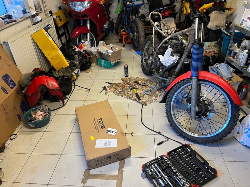

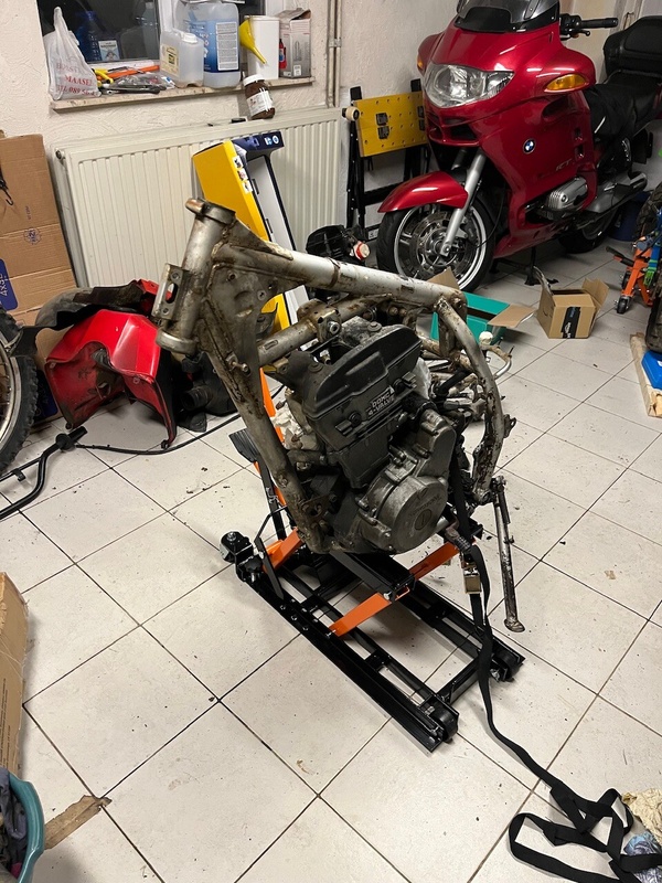

  • Chevy454
Chevy454
Afbeeldingslocatie: https://tweakers.net/i/_mSbBuaPJoeZUKj6oY4oHydSdhM=/800x/filters:strip_icc():strip_exif()/f/image/GrhNnXNAZcswNTJQYoctNgkD.jpg?f=fotoalbum_large
Wat een rotzooi zeg. Maar de Vevor lift is er.
Afbeeldingslocatie: https://tweakers.net/i/22R53CNNwAiET2iBUAFzify6fFU=/x800/filters:strip_icc():strip_exif()/f/image/mkLTg8HYONjDtKu6V9shHs4W.jpg?f=fotoalbum_large
En zo ziet de donor er na 90 minuten uit.
Enkel nog even de kleine delen verwijderen.
Afbeeldingslocatie: https://tweakers.net/i/zE4Jx-Rc_cbdMxrm-amL9p4W0bM=/x800/filters:strip_icc():strip_exif()/f/image/TctR04M3LRRKhvZ6MRhgRkCn.jpg?f=fotoalbum_large
Even.... Even 8)7
Ik heb een echte beitel nodig om deze open te wrikken totdat die breekt. Want door te lassen is er een rand aan de binnenkant van het pookje gekomen welke dus niet over de vertanding van de schakelas komt.
Subframe gaat weg, schokbreker gaat weg. Luchtfilterbak nog in dubio. De tank is beschadigd dus gaat weg. Moet echt dringend opruimen.
[ Voor 11% gewijzigd door Chevy454 op 05-03-2026 22:37 ]

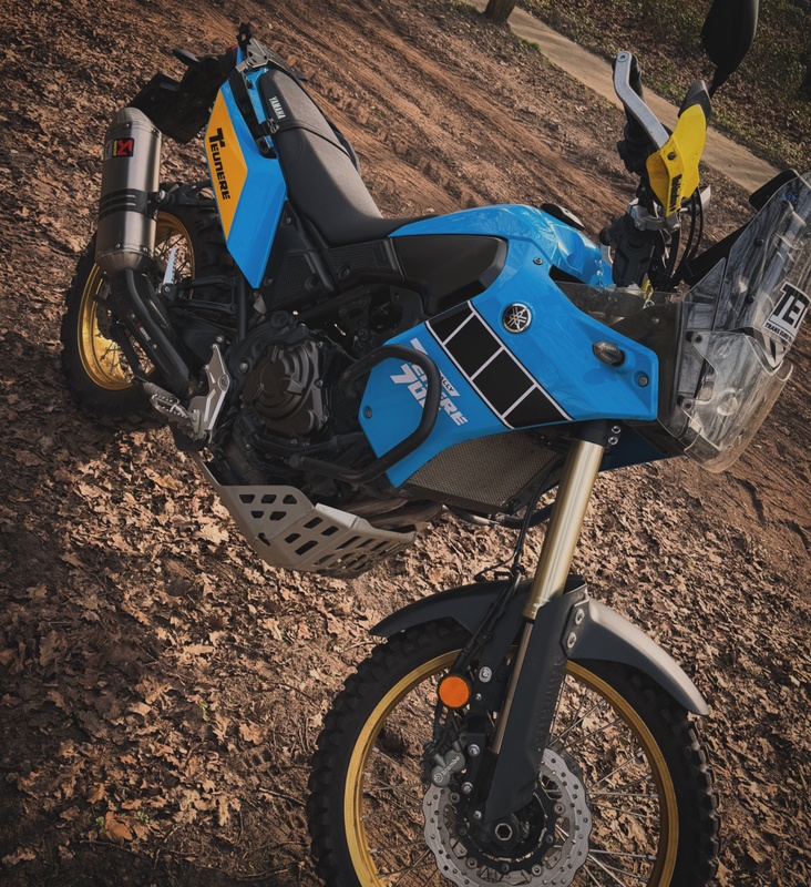

  • RedDragon17
  • Laatst online: 18-11 13:10
Goeiemorgen allemaal,
Lees al jaren mee, maar had geen tweewieler om te laten zien :(
Sinds vorige week heb ik na maanden wachten eindelijk mijn motor kunnen ophalen
Bij deze dan ook het verzoek aan @LankHoar , @harley of @Chakotay om me toe te voegen .
NC750X , bouwjaar 2026, Zuid Holland, omgeving Leiden.
Afbeeldingslocatie: https://tweakers.net/i/lGWHf5-RvRL8k8lyJ0R0x6q_Mcg=/x800/filters:strip_icc():strip_exif()/f/image/We3tgqoL1l4MMvwWHo92yq76.jpg?f=fotoalbum_large

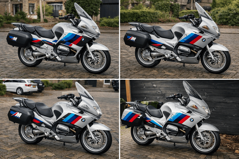

  • s006110
  • Laatst online: 16-11 13:25
Even een algemene opinie peiling. Zoals eerder gemeld heb ik weer een 1150RT gekocht, en op mijn vorige had ik M-Striping gemaakt, om het saaie grijze wat te breken:
Mijn vorige:
Afbeeldingslocatie: https://lh3.googleusercontent.com/pw/AP1GczMWhYJH3bC0mJhzpNwJnwQ6WX9cEUxvgoyBPU4z60dMvtJkLAyvNXpjAw-aGzSft9VEje3BP9h0PHscap34_bIjW7eEUqeLSYifgxBahqV0P0ppYkuxv7OkFD2OezpL_H-S8gsXkztJmuc5-LxhsMtV0w=w1326-h995-s-no?authuser=0
Nu wil ik weer van die striping aanbrengen, maar het moet wel anders zijn dan de vorige (want het is een andere motor). Nu heb ik twee mock-up's gemaakt, en ben ik benieuwd naar wat feedback en/of andere ideeën
Afbeeldingslocatie: https://lh3.googleusercontent.com/pw/AP1GczOtMfZb7r-GK5iiBUZBLZRV-NBXt7tV1jEa1TydY2lZAc87QI5Qh22ly-of2VbS7IhyfgKesXFMfR1JusJxWXLjDnmhWdjkSeFkHyj2yWLjTZmHK-hLFXotewAwliYCumOuGQE_CBobW-WntSz7XdqOdQ=w1326-h995-s-no?authuser=0
Afbeeldingslocatie: https://lh3.googleusercontent.com/pw/AP1GczO_FqEZbKvG259lAqHutG_RoSczsoYaeZ0eidkgyt1AFlVx1MlmN17jDjvAsUtwzgGxWKsE7EEV-S7XPN1xzbJwpM-LDUAuBN7MDfVPhfL9L0oFrWXEyarau8kQogbJ9-ziQSWn3J9RaNV7TKoNUfV8xg=w1326-h995-s-no?authuser=0
(bestickering zit nog niet echt vast, dus daarom zijn ze niet strak)
You can’t buy happiness van… (but you can buy a motorcycle, and that’s the closest thing to buying happiness) | Harley Davidson Road King '07 en BMW R1150RT ‘03

  • geert_s
  • Laatst online: 20-11 22:12
geert_s
Gamertag: Brulbak
Afbeeldingslocatie: https://tweakers.net/i/vCxTjzak6SFcMNPmDkvDCdVUQz4=/800x/filters:strip_exif()/f/image/i03ngofMIbWv81NecS9LweCN.png?f=fotoalbum_large
Even de AI-vriend erop losgelaten. hoewel er iets meer is aangepast dan alleen de stickers is het idee wel leuk. Vooral de toevoeging van wat zwarte accenten maakt het meer één geheel. en de strepen iets schuiner en dikker dan je had?

  • geert_s
geert_s
Gamertag: Brulbak
s006110 schreef op vrijdag 6 maart 2026 @ 14:12:
wel leuke suggestie.... ware het niet dat AI even vergeten is dat er precies op de plek van de strepen een luchthapper zit
Afbeeldingslocatie: https://tweakers.net/i/y1yQVuZQWd72VlqycnmMqMr7ge4=/800x/filters:strip_exif()/f/image/zHsUAJEUO4TCngGLFHRE5ZVZ.png?f=fotoalbum_large Losjes gebaseerd op de M1000RR. Heel losjes.

  • Barista
  • Laatst online: 20:45
Valt mij nog mee dat iedereen de motor in principe hetzelfde laat op de artist impressions... @s006110 zo subtiel als je nu op de koffers hebt zitten, vind ik netjes gedaan.

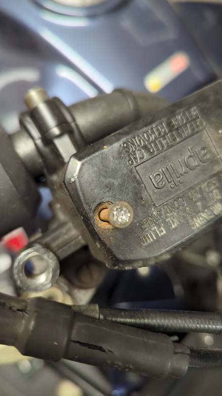

  • -tom-562
  • Laatst online: 01:20
-tom-562
Oliesjeik
Afbeeldingslocatie: https://tweakers.net/i/ZOmtEj1pmO8uYIZjGq1wZvXHqvQ=/x800/filters:strip_icc():strip_exif()/f/image/MmyLS76wjBWUFFUu56Y2fkZT.jpg?f=fotoalbum_large
Uiteindelijk komt alles los 8)
Begonnen met een Wera philips (want niet Japans; Aprilia/Brembo), hielp niet. Toen toch maar JIS, ook niet. Daarna een slagschroevendraaier met philips bit, hielp ook niet. Uiteindelijk een torx slagvbit er in gehamerd en los gerammeld met een slagmoersleutel :+
Remklauwen (zuigers) voor en achter inmiddels schoon gemaakt en de boel weer gemonteerd met vers ATE vet en de blokken met een likje keramisch vet (hopelijk piepen de remmen voor nu niet meer). Ook meteen staal omvlochten remleidingen gemonteerd.
Nu is het bier op :P en moet ik op m'n werk ff een paar nieuwe M4x20 conische inbusschroeven regelen. Dan kan ik de boel vullen met remvloeistof en ontluchten.
Nu eerst slapen :+

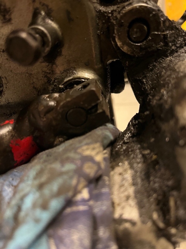

  • Bommes
Bommes
Capo del formaggio
-tom-562 schreef op zaterdag 7 maart 2026 @ 00:26:
Nu eerst slapen :+
Zo.. je weet in iedergeval zeker dat die remvloeistof lekker op leeftijd was :X
Toevallig gisteren aan de Vespa bezig geweest, kappen van het stuur er af.
Ook daar is het duidelijk dat ze het onderhoud niet echt heel precies doen bij de dealer.
Afbeeldingslocatie: https://tweakers.net/i/BcpP_JhXBrqD-HMwkQAFRs1TY_Q=/x800/filters:strip_icc():strip_exif()/f/image/ppWOBB3YIJ0KlUOuikOgoKuJ.jpg?f=fotoalbum_large
Ook dat reservoir is nog nooit optie m open geweest.
