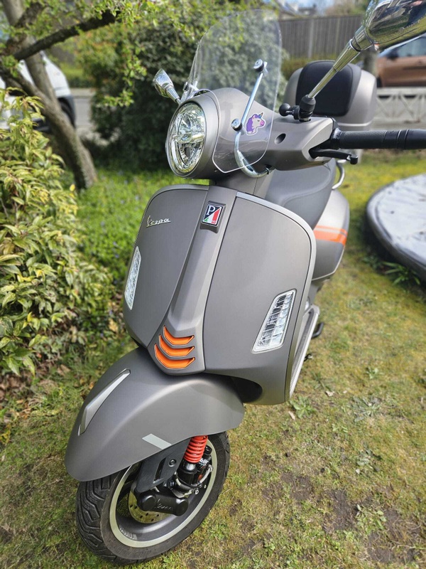

Vanochtend stond ik met mijn goede fatsoen buiten, helm op, jas aan.
Maar de Vespa wilde niet, niks niet starten, geen rond gaande startmotor, niks.
Eerste gedachten: killshwitch is uit elkaar geweest, dus misschien niet goed in elkaar gezet??
Dus ding maar er in de garage, en de auto gepakt.
Geluk bij dit, na nog geen 5 minuten in de auto begon het flink te regenen. Dus wel droog thuis aangekomen.
Net terug thuis maar eens een eerste fail check.
Controle lampje van de killshwitch en ook de zijstandaard gaat aan en uit. Dus daar signaal komt wel binnen.
Complete voorkantje rondom de koplamp is los geweest.
Next Check de start knop, die is niet uit elkaar geweest maar misschien toch ergens iets los? Of draadbreuk.
Nadeel: om dat te checken moet het hele stuur met alle kappen weer uit elkaar.
Windscherm, spiegels, en dan pas de voorste kap er af om bij de stekkers te komen.

Gaat de fuel pump wel primen als je het contact aanzet?

Willem schreef op woensdag 25 maart 2026 @ 20:45:
Ja zeker, alles check behalve startmotor geen sjoege.
Maar de oorzaak gevonden.
Die zwarte kapjes zijn nieuw, in plaats gekomen van chrome kapjes, China import spul, Vespa levert ze niet los.
Een of andere Amerikaanse Vespa monteur op youtube heeft ze ook gemonteerd, en kwam daarbij ook met de opmerking dat de dikte niet helemaal jofel is. Lichtschakelaar, grootlicht, is een schuifschakelaar, daarbij kwam hij ook al met de tip deze af te schuren zodat deze vrij kon schuiven.
Nou ja de startknop kan dus ook problemen geven, werd dus gewoon niet helemaal ingedrukt, geen contact dus.
Snel gevonden door even op de juiste plaats te meten, geen doorverbinding bij het indrukken. Met een vijltje de kap bijwerken was het ook weer snel opgelost.
It's alive I tell you.. *O*

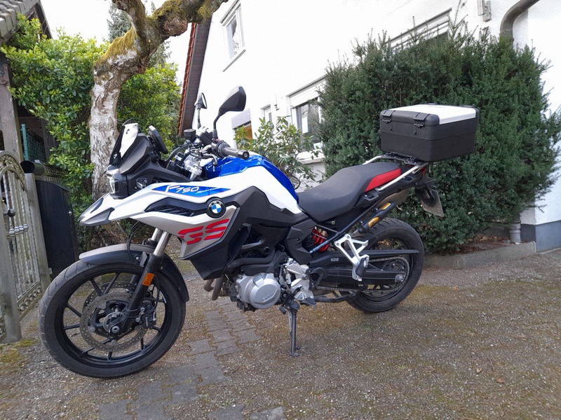

Gisteren topcase vor de 750GS gekocht. Slot eringezet en rugsteun erop gezet. Nu ben ik bijna klaar voor de zomer. 8) Alleen nog een hoger ruitje voor de snelweg.
Afbeeldingslocatie: https://tweakers.net/i/rr9bWRkEyYHCJ3ofJcTwvyXQ0Y4=/800x/filters:strip_icc():strip_exif()/f/image/nlpgVUQIR0qgQQV83sA6nMFY.jpg?f=fotoalbum_large

Stikkers (oranje lijnen) zitten er op, erg blij met hoe het er uit ziet.
Afbeeldingslocatie: https://tweakers.net/i/kEUp2I4pw_-IGc6mtbAWqLbpdvA=/800x/filters:strip_icc():strip_exif()/f/image/gBPn48CnVDg4PRgkLTKtmATV.jpg?f=fotoalbum_large
Niet zo blij met hoe het (niet) plakt.
Erg goed ontvet van te voren, Vespa en stikkers in de zon buiten gezet. Originele Piaggio stikkerset. Maar plakken ging dus niet echt van harte.
Aan de rechter zijkant zitten 2 hele kleine stukjes stikker, onder het rooster, die blijven nog net op de scooter zitten, maar vast zit het echt niet.
Verder wel tevreden met het resultaat tot nu toe. Al het Lime groen er uit/af, behalve nog 2 logotjes waarbij 1 letter nog groen is.
Afbeeldingslocatie: https://tweakers.net/i/1OqmxwTrArN1YzE_IyRv3QyQQdY=/x800/filters:strip_icc():strip_exif()/f/image/GcClLvLnwpomahiwqwVHBp3b.jpg?f=fotoalbum_large
Afbeeldingslocatie: https://tweakers.net/i/LUR2GjGlAvhK0hMK3Rj0OmMTRGU=/800x/filters:strip_icc():strip_exif()/f/image/J88FhwGLPDH7u16t432QZQZU.jpg?f=fotoalbum_large
Vespa merk logo plaatjes heb ik ook nog in het zwart klaar liggen, die moeten er nog op.
Maar die slecht vast zittende stikkers.. dat vaak ik dus wel van.
Net even naar OTR Geldrop gereden, Vespa/Piaggio dealer hier in de buurt. En ook een fanatiek aanpasser van Vespa's, staan van allerlei toffe specials in zijn showroom.
Ik begreep van hem dat stikkers op matte verf echt niet makkelijk zijn. Dus het ligt niet aan mij :P Maar goed dat lost het niet op.
