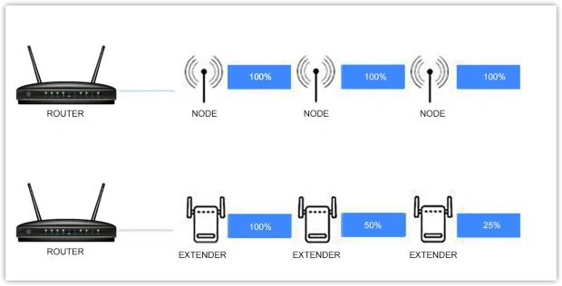

  • Prisma16
  • Registratie: Augustus 2023
kujinshi schreef op woensdag 4 maart 2026 @ 10:21:
Wat is het verschil tussen een accesspoint en een range extender?
Een accesspoint is een wifi zender&ontvanger die via een kabel met je router is verbonden. Signaal gaat dus eerst via de kabel en dan via de wifi.
Een range extender is een dubbele wifi zender&ontvanger die weer aan een ander wifi punt in je netwerk is verbonden. Het signaal loopt dus twee maal via de wifi. Je wifi moet het signaal dus twee maal verwerken. Hierdoor is de snelheid van een range extender theoretisch dus de helft van de snelheid van een access point.
Een access point heeft dus de voorkeur boven een range extender.
Afbeeldingslocatie: https://tweakers.net/i/a1cG2gmiEWfISo_jN_aUGExeMH8=/fit-in/4920x3264/filters:max_bytes(3145728):no_upscale():strip_exif()/f/image/ofMKR7yBYiKYto4vUDf9SFxb.webp?f=user_large

Even mijn simpele ideeën hierover.
De router van de provider heeft een geweldige moderne wifi. Dit signaal kan met een extender zoals de RE705X verder uitgezonden worden, mits deze goed geplaatst staat. Dat betekent dat de extender op een locatie dient te komen waar nog goed bereik is van de router in de meterkast. Een extender pakt dat signaal op en zend dat versterkt door. Een extender op 2 meter van de router plaatsen, aangesloten met een kabel zal geen (lees geen) verbetering opleveren. Sterker, ik ben ervan overtuigd dat dit juist het signaal verminderd of verstoord. (zie daarvoor onder andere het antwoord van Prisma 16 op pagina 1)

ONT Delta, UTP naar modem (Nokia B) -> Deco in AP Mode --> 2e UTP Deco naar 2e Deco Unit --> Idem bij 3e Deco
Opties zijn:
Modem in hal
Deco in hal
2e en 3e deco draadloos mits bereikbaar voor elkaar (minder stabiel)
voor TPLink login maak je een nieuw gmail account

Let er ook even op dat, indien die TP-link als AP staat ingesteld, die geen DHCP staat uit te delen, dat is iets -tenzij je het manueel en specifiek hebt uitgezet in je hoofdmodem- dat je hoofdmodem al doet en je wil voorkomen dat er meerdere toestellen in 1 netwerk DHCP's staan uit te delen. Bij TP-link kan je dat ergens in de instellingen van de app doen of via de browser (schuivertje op 'off' zetten bij DHCP-server)
Als beide toestellen DHCP staan uit te delen dan kan je conflicten en algehele instabiliteit ervaren met worst case scenario helemaal géén verbinding meer, niet met je AP, niet met je hoofdrouter.
SSID maakt niet zoveel uit, is wat jij het makkelijkste vindt:
- hou je zelfde SSID als je hoofdmodem, zullen je toestellen zelf kiezen naargelang waar ze makkelijkst verbinding mee vinden, hier loop je wel het risico dat sommige toestellen soms tóch rare keuzes maken, en bvb een apparaat dat dichtbij je AP staat, desondanks toch tracht te verbinden met je Hoofdrouter die verder staat en dus slechte verbinding hebben.
...om dat te voorkomen gaf ik mijn modem en mijn AP's telkens andere SSID's, zo behoud je ook meer controle én kan je toestellen dwingen om alléén met een bepaalde SSID verbinding te maken en nooit met een andere.
(vb: mijn WiFi-module van de omvormer, 1 van mijn IP-camera's en mijn P1 meter mogen alleen maar connecteren met mijn hoofdrouter en nooit met mijn AP's, ook al overlapt het signaal van mijn ene AP deels dat van de hoofdrouter, da's geen probleem want = verschillende SSID)
Als alternatief kan je werken met blacklists, TP-link heeft die instelling ook dacht ik, dan kan je bepaalde toestellen blacklisten op je AP, maar ik vind het makkelijker om via SSID te werken.
Een ander alternatief is de WiFi op je hoofdrouter uitschakelen en alléén WiFi op je AP... maar dat was in mijn geval geen optie vermits ik 3 toestellen naar mijn hoofdrouter WiFi forceer..
Niet altijd nodig* maar wel handig: geef je AP een vast IP.
Is iétsjes onveiliger maar zolang je een redelijk modern systeem hebt is de beveiliging goed genoeg.
*in theorie is het niet altijd nodig maar theorie loopt niet altijd gelijk met praktijk. Ik heb ondervonden dat ik geen onverbonden toestellen meer heb sinds mijn 2 AP's een vast IP hebben.
Niet zo een issue met bvb. laptops en smartphones, maar sommige IOT devices kunnen wel nog 's raar doen als de AP waarmee ze normaalgezien verbinden, geen vast IP heeft.
En als disclaimer: ik ben helemaal geen expert, kan zijn dat ik hier de plak mis sla, genoeg Tweakers die wél netwerkspecialisten zijn, ik ben het niet, ik spreek alleen uit ondervinding in mijn eigen situatie, ik heb een jaar of 3 geleden m'n thuisnetwerk uitgebreid en gekozen om het zelf te doen i.p.v. m'n provider te bellen en genoegen te nemen met hun powerlines, het was allemaal nieuw voor me maar een paar weken trial-and-error en veel YT-filmpjes later ben ik toch gekomen tot stabiel, snel, en volledige dekking tot in de nok van m'n dak.
