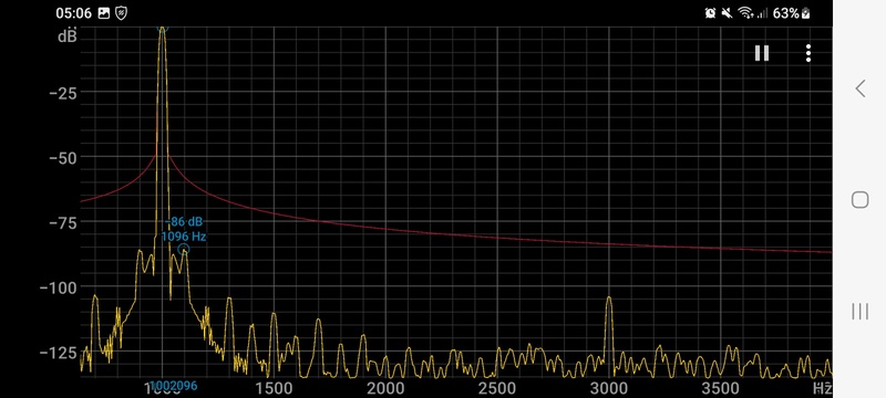

Verwijderd schreef op zondag 22 februari 2026 @ 15:24:
@Gideon
De pest is dat die spectometer niet opneemt, zodat ik achter elkaar kan kijken, het zijn moment opname en dan een screenshot nemen, ik ben amateur 🤗
En hoe moet ik al die instellingen zetten zodat het duidelijk wordt voor mensen om te kijken wat ik bedoel.
Nu is het gigantisch dat geluid in huis, en de buurvrouw heeft geen eens een fluitketel 😪
Ik hoor de 2 tonen nu!
Dit heb ik nu, ik weet niet hoe ik dit verborgen moet plaatsen, dus sorry voor de afbeelding.
19482Hz, dat is een defect in de telefoon of iemand heeft een kattenverjager bij je onder de bank verstopt. :D Aangezien het bijna 100dB harder is dan het omgevingsgeluid hoop ik dat het een meetfout is.
Die plekjes rond 5000Hz en 10000Hz zien er realistischer uit.

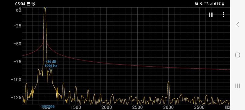

jadjong schreef op zondag 22 februari 2026 @ 15:43:
Nee dat is een lijn die loopt van links naar rechts, ik heb hem afgedrukt waar de meeste lijntjes omhoog gaan.
Hieronder 1 screenshot waar de meter rechts staat, vlak daarna.Afbeeldingslocatie: https://tweakers.net/i/wIRBbEAULiv5evpmQxJvvdeDr_Q=/800x/filters:strip_icc():strip_exif()/f/image/wTK2xWcwzyDwZ7neJKglNCsl.jpg?f=fotoalbum_large

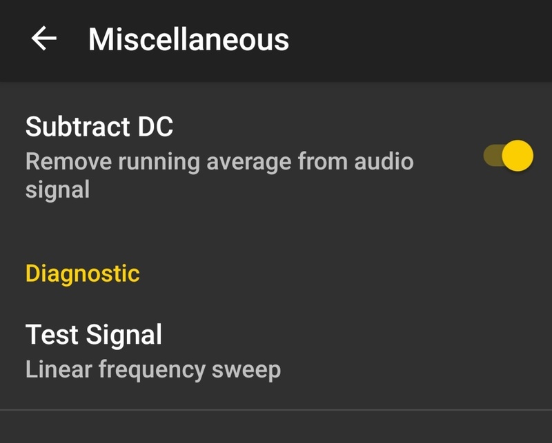

Dat snap ik @Gideon maar de spectroid heeft zoveel instellingen, je hebt zoveel manieren om in te stellen, wat is de juiste stand?Afbeeldingslocatie: https://tweakers.net/i/pRpLG6-v5mCL3AHlVaeKKL3xm1w=/800x/filters:strip_icc():strip_exif()/f/image/oW4ZoJKE9oir4aon48jD2fby.jpg?f=fotoalbum_large
Afbeeldingslocatie: https://tweakers.net/i/1akXqB7kLmUtjSGQSRB4ZhTjKWQ=/x800/filters:strip_icc():strip_exif()/f/image/M0PyzORqoUxtTQlWUYDf2UTU.jpg?f=fotoalbum_large
Afbeeldingslocatie: https://tweakers.net/i/A4UnhKkcZbNJvMtb_nbmEuUYZ0I=/x800/filters:strip_icc():strip_exif()/f/image/WrVKvSlzxeSnpiViT9991qGE.jpg?f=fotoalbum_large
Dit zijn de instellingen die ik heb staan.
[ Voor 46% gewijzigd door Verwijderd op 22-02-2026 16:15 ]

FX16 schreef op zondag 22 februari 2026 @ 16:25:
Dat laatste plaatje geeft mij wel een idee
Is het geen apparaatje dat katten en andere dieren verjaagt met ultrasoon geluid ?
Zit vaak een lompe toongenerator in die ook op lagere frequenties rotzooi maakt
Als dat zo is dan moet je het echt heel dicht in de buurt zoeken bij de buren.

Verwijderd schreef op zondag 22 februari 2026 @ 16:40:
Zal ik bij iedereen aanbellen, want ik kan niet in iedere tuin kijken, de schuttingen zijn te hoog en in de voortuinen staan ze niet, ik ben de brandgang achter mijn huis al helemaal langs geweest en geluisterd, in totaal 40 huizen en de straat daar tegenover ook, ook zo'n 40 a 50 huizen.
Ik weet het echt bijna zeker
Ik zal het proberen uit te leggen
Kattenverjagers kunnen wel 120 DB ( gemeten op 1 meter afstand ) maken
De hardware van zo'n apparaat kan dat eigenlijk niet aan en raakt overstuurd , dat zorgt voor die hoorbare pieken op 10 en 5 KHZ
Dat het gaar spul is zie je aan de diverse zijbanden die je naast de grote piek rond 19KHZ ziet
Dat zijn de bolletjes naast de piek
Nog steeds niet 100% zeker maar het lijkt er heel veel op.
Ik raad je aan om met de telefoon in je hand te gaan hunten op die 19KHZ pieptoon niet op die 5 en 10 KHZ toon want die zijn veel zwakker

  • Gideon
Verwijderd schreef op zondag 22 februari 2026 @ 16:13:
Het meeste staat wel goed. Zet wel bij Miscellaneous de Diagnostic Test Signal op Off. En bij Display de Waterfall ook op Off. Het gaat om het in beeld brengen van de pieken en de toe- en afname zodra je in de buurt rondloopt.

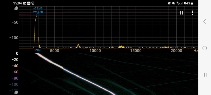

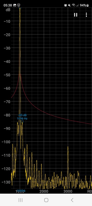

  • jadjong
Die boost bij 19KHz is de ingebouwde frequentie-sweep van de app. Zet test-signal eens op 'off' bij settings>miscellaneous.
Diverse metingen in verschillende kamers, woonkamer, slaapkamer, douche, en 1 buiten.
Afbeeldingslocatie: https://tweakers.net/i/0WThZKheeyy4fXAu_ZLsmaiY8jc=/x800/filters:strip_icc():strip_exif()/f/image/5gPlz1SEgpwxBjhggEVWhSL2.jpg?f=fotoalbum_large
Afbeeldingslocatie: https://tweakers.net/i/xyoSMZjlJPWW50IuHAWJ0Vo1iMw=/800x/filters:strip_icc():strip_exif()/f/image/y9uluxU2EddtYkoAZ1UjCpBN.jpg?f=fotoalbum_large
Afbeeldingslocatie: https://tweakers.net/i/2YfGpVyKcJ6h0kHJte_BMvRdzY8=/800x/filters:strip_icc():strip_exif()/f/image/YIoJ3A5KovRPQ20nxz5w14X6.jpg?f=fotoalbum_large
Afbeeldingslocatie: https://tweakers.net/i/GgUMRoZ5tQm89fHDNjQ3fpYvCFg=/800x/filters:strip_icc():strip_exif()/f/image/mLEq919vIkueS0Orf4k4wdib.jpg?f=fotoalbum_large

Je hebt nog steeds het test signaal aanstaan.
Waarom?

Verwijderd schreef op maandag 23 februari 2026 @ 05:43:
Hmmm, je hebt ondertussen een hele lijst van frequenties benoemd die allemaal niet in de schaal van de getoonde metingen voorkomen...
Probleem met (benoemd in de afgelopen 13 pagina's): 70, 80, 140, 160, 4000, 7000, 13000 Hz.
En nu post je plaatjes (met zoals hierboven reeds benoemd weer een ref signaal actief) die het spectrum van 1kHz to 3 kHz laten zien.
Hoe dan???
Inmiddels gebeld met de gas leverancier Liander en die beamen dat het hoge geluid bij hen vandaan komt, en via de gasleidingen resoneert tot in huis het gas station op coördinaten 51.9839,5.3214 station W267 wijk bij Duurstede en reikt idd tot aan Houten, door de gasdruk wordt dit veroorzaakt.
Toen ik de korrelslib-project noemde beaamde hij dit ook dat dit aan de gang was, dus we hebben last van 2 bronnen.
Case closed, topic kan op slot!
Dank allen voor de input, meldingen zijn gemaakt en deze komt erbij.
