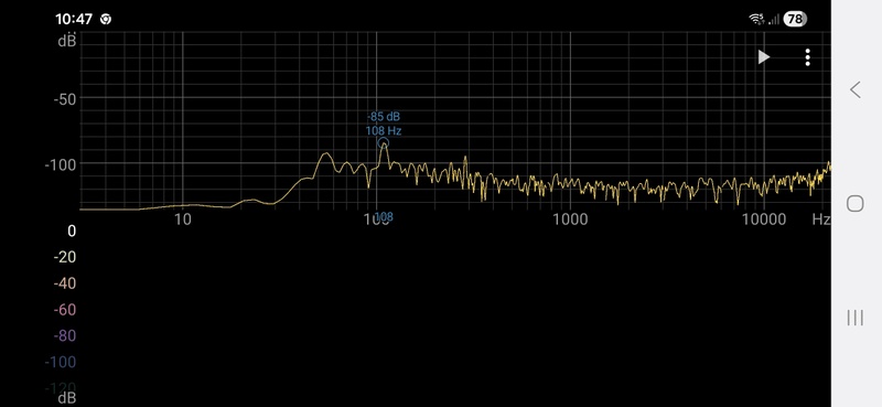

...Al maanden is er een hoogfrequent geluid in mijn woning en omgeving te horen 24 uur per dag 7 dagen per week, vrienden van mijn zoon, leeftijden van 20 tm 27 zeggen het ook, ook inspecteur van milieu en leefomgeving zegt het, een elektricien en ik natuurlijk, ik word er horendol van, ik heb mijn gehoor laten testen, daar is niets mis mee, als ik in een andere wijk loop hoor ik niets.
Ik woon op ongeveer 800 meter van de sluizen af.
Graag wil ik weten of het mogelijk is of de bron opgespoord kan worden waar dit vandaan komt.
In mijn woning is alles getest, stroom eraf en nog steeds is het hoorbaar.
Spectroid App gebuikt voor zichtbaarheid te geven aan wat ik hoor.
Gemeten met alle stroom en batterijen eraf op zondag ochtend om 7.30 in huis.
Afbeeldingslocatie: https://tweakers.net/i/Ez1EkobI7SFdzlTrZhmRg9qrBAQ=/x800/filters:strip_icc():strip_exif()/f/image/MEcrj3x4uN8f2Iz0s0yO8g8k.jpg?f=fotoalbum_large
Afbeeldingslocatie: https://tweakers.net/i/GeajPx_wYX7XWdHydP3tm9EIfZw=/x800/filters:strip_icc():strip_exif()/f/image/zjuD6w2AIMN3Ed0UZMkRqLNZ.jpg?f=fotoalbum_large
Stroom eraf en batterijen uit de klok, er staat niets aan, dit is het resultaat.

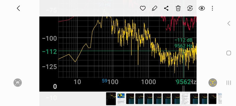

Afbeeldingslocatie: https://tweakers.net/i/93fABAbQt3hes7D2NJ4PK6xE6Fg=/x800/filters:strip_icc():strip_exif()/f/image/IHUf0o5Z6mSiopNXbHq7NNsW.jpg?f=fotoalbum_large
Dit is buiten in mijn tuin gemeten.

Ik zie eigenlijk zelf niks hoogfrequents op jouw plaatje. Geen idee wat die twee verticale strepen in de geschiedenis aan de onderkant zijn, maar dat zal niet iets van de meting zijn. Bij 60Hz, of 44Hz in de TS, heb je bromtonen, geen pieptonen.
En ook al hoorden dus die twee andere het ook, maar op je werk / in het bos bijvoorbeeld hoor je het dus niet?

Een pieptoon zit rond 20.000 Hz, dat valt buiten je plaatje geloof ik.
Kan je even rond dat gebied inzoomen? (15- 25 kHz)

Ik zou om te beginnen eens een goede meting van 0-20kHz willen zien met een duidelijke spike bij die hoogfrequente piep. Als die goed hoorbaar is zou die ook goed te meten moeten zijn.
Op het plaatje in de TS zie ik niets, op het 2e plaatje zie ik alleen een laagfrequente brom.
@Verwijderd, probeer ook eens het youtube filmpje hierboven af te spelen met je spectroid app ernaast om een idee te krijgen hoe je spectroid moet aflezen.

Afbeeldingslocatie: https://tweakers.net/i/HKCoA1jAVA-ttoq3tUdcbGAkrUc=/800x/filters:strip_icc():strip_exif()/f/image/khDgBg6OKEaZcf3K8g6JTWfa.jpg?f=fotoalbum_large
Bedoel je zo?
Croga schreef op zondag 25 januari 2026 @ 10:45:
Als ik zo naar dat plaatje kijk dan geeft dat gewoon netjes aan dat er geen geluid is in het hoorbare deel van het spectrum.
Heb je jezelf al eens laten testen op tinnitus? De kans is erg groot dat het, zeker op jouw leeftijd, gewoon tinnitus is en niets wat in de ether zit. De andere mensen die het zeggen te horen zou absoluut een placebo effect kunnen zijn. De meting geeft in ieder geval aan dat er geen geluid is.
De man van leefomgeving en de vrouwelijke collega zeiden het ook :-) die stonden na 1 uur aan mijn deur nadat ik een melding had gemaakt.

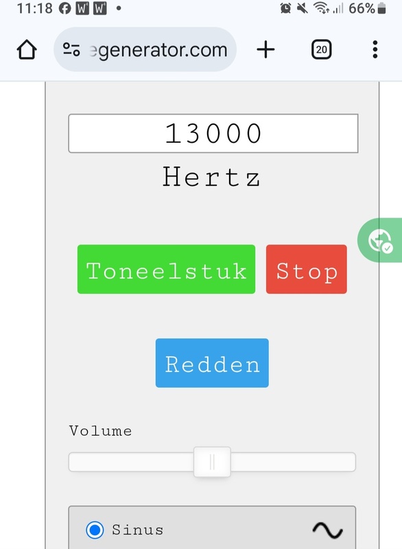

Dat had ik al gedaan, maar nu nog een keer, dit is wat ik hoor als piep.Afbeeldingslocatie: https://tweakers.net/i/3DRfMXQlLKgXzuho6xT9AIfgPjY=/x800/filters:strip_icc():strip_exif()/f/image/2HMpQhpMTby3DdDxujY5W5wI.jpg?f=fotoalbum_large

Wat ik zou proberen:
telefoon 1: Spectroid starten
telefoon 2: toongenerator op 13kHz starten.
Je oor en de spectroid-telefoon op dezelfde afstand van de toongenerator plaatsen en het geluid van de toongenerator-telefoon zo afstellen dat het lijkt op wat je buiten hoort, en zorgen dat je ongeveer weet hoe spectroid uitslaat.
Nu heb je op je spectroid-telefoon een uitslag op 13kHz op, fictief getal, -60dB.
Nu naar buiten, een stuk lopen/fietsen en spectroid er weer bij pakken. Is de uitslag op 13kHz lager, dus bijv -70dB? dan ben je weggelopen van het geluid. Is de uitslag hoger, bijv -50dB? Dan ben je dichterbij.
Dit herhalen tot je met je neus bovenop de bron staat.

In je eerste plaatje is het 6385 hz, je tweede plaatje 9562hz. Maar stuur je zoon eens buiten om de bron te lokaliseren. Die hoort beter dan jij.
In je verticale plaatjes zie je onderaan een streep in het beeld bij de frequenties die ik noemde , dat zijn de geluiden die continue er zijn. Zo te zien kunnen ze irritant zijn, maar zijn ze veel te zacht om illegaal te zijn.
Ik ben jaren geluidstechnicus geweest.

Dit is puur de cursor in de app, dat heeft niks met de meting te maken.

Allebei op lager dan -100dB, dus toch helemaal niet relevant hier? Spectroid plaatst een blauwe marker op de luidste frequentie, dus op beide plaatjes is helemaal geen 13kHz af te lezen, maar is met de vinger een groene lijn op het scherm gezet.

De gemeten waarden hebben denk ik geen relatie met echte decibellen, omdat android dat niet normeert. Bij een Iphone komt het in de buurt, omdat Apple de hardware controleert en zorgt dat elke Iphone gelijk gaat.

Klopt helemaal, zonder geijkte meters zijn alle frequenties metingen relatief van elkaar.
De gegevens die uit de app komen zijn zeker wel bruikbaar, alleen moet je wel op de juiste manier interpreteren

0dB is hier waarschijnlijk het maximale inputvolume van de telefoon. Dat heeft niets te maken met het menselijk gehoor inderdaad, maar prima bruikbaar.

_trickster_ schreef op zondag 25 januari 2026 @ 12:52:
Zoals @Sissors aangaf is er op de 5kHz wel een duidelijke toon zichtbaar, en je hebt nu in de laatste screenshot de FFT size juist kleiner gemaakt ( hij staat nu denk ik op 64 bin) standaard is 512 bin, en hij kan tot 8192 bin. maar zoals @P5ycho ook aangeeft, hier is niks op te zien behalve de 5kHz.
je zou als laatste optie hem nog even op 8192 kunnen zetten, en anders ben ik bang dat er op deze plek niks zichtbaar is
Afbeeldingslocatie: https://tweakers.net/i/XMx0aPmd5sz41JxtZzyxY5hDksQ=/x800/filters:strip_icc():strip_exif()/f/image/jgDU0qQOb0vWilS9IbIntEVY.jpg?f=fotoalbum_large
Afbeeldingslocatie: https://tweakers.net/i/G1NMXSx7sXShWUvRbZqrxbkNnBU=/x800/filters:strip_icc():strip_exif()/f/image/o1xrkFqU6aSZCzgRymIwRoT2.jpg?f=fotoalbum_large
Alles uit in huis, dit is het resultaat
