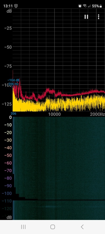

Je hoort een pieptoon van ongeveer 5 kHz rond / in je huis.
Je hebt deze kunnen herleiden naar een plek orde grootte 1 km verder op...
Daar zou dan ~ 60 dB verzakking op moeten zitten, maw als iemand deze toon als zeer hinderlijk ervaart bij jou thuis, dan zal deze bij de bron, als die 1 km verder op is, ondraaglijk hard moeten zijn. (letterlijk ondraaglijk hard).
Als je dat niet waargenomen hebt bij het gemaal, zou ik zeggen ga nog eens opnieuw op zoek.
Ben ook wel benieuwd naar de plaatjes met je telefoon gemaakt op de plek in/rond je huis en dan enkele minuten later bij dat gemaal. Daar zou die 60 dB dan ook zichtbaar meoten zijn.

Heeft die specialist dezelfde frequenties die hij/zij bij de generator heeft gemeten ook bij jou in huis/direct buiten gemeten gedurende hetzelfde dagdeel/direct ervoor/na?
Aangezien 5 kHz of 13 kHz niet zover rijkt dat het storend is na 1 km zou het me echt enorm verbazen als het dezelfde bron is (dus bij die generator op 60 dB afstand) die in huis (!) mensen irriteert .
Nogmaals, dan springen nagenoeg letterlijk ruiten kapot waar het geluid geproduceerd wordt en ik probeer niet grappig te zijn.
Wat ik wil zeggen (ik heb bij buren al eens gemeten die klaagden over infra geluid en daadwerkelijk 16 Hz kunnen meten (wel met speciale apparatuur) en dat was ook alleen bij hun aanwezig. Werd naar alle waarschijnlijkheid via de grond de kelder ingekoppeld. Bij zeer laag geluid, wat gelukkig niet iedereen kan horen kan dat ook op die manier binnen komen (zij hebben meerdere leidingen onder de grond liggen van gas en hoge druk etheen), is dat er allerhande zeer specifieke bronnen kunnen zijn waar je niet zomaar aan denkt. Echter 5 kHz (of 13) is er niet eentje die je op zo'n exotisch manier binnen krijgt.
Dus die pieptoon (NIET het gebrom) is echt alleen lokaal te beschouwen of je moet echt metingen hebben die ondersteunen dat (exact) dezelfde toon zowel bij jou als bij de generator aanwezig is en dat de relatie met de demping (de verzwakking van ons 60 dB/km) er ook inderdaad inzit. Maar dit zou die expert je ook moeten vertellen.
Die bromtoon zou wellicht wel over een km nog irritant kunnen zijn, Infra geluid kan dus ook door de bodem, maar bij orde grootte 100 Hz is dat ook onwaarschijnlijk.
Volgens mij is er al meerdere malen geopperd om met je audio app de straat op te gaan en die pieptoon te lokaliseren, dat is echt te doen, dat soort geluid is echt niet heel moeilijk te lokaliseren door de zeer korte golflengte.

  • Jef61
  • Laatst online: 22:40
Op die grafiek is niets te zien, zet eens voor de test op een online sinusgenerator een 5000 hz toon aan en kijk dan nog eens op die grafiek, dat ziet er heel anders uit!

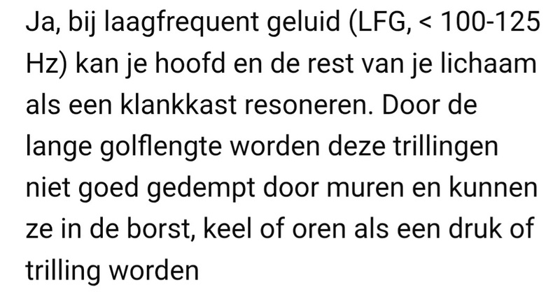

Laag frequent geluid gaat overal doorheen, je hoofd is ook een klankkast, ik zal het de 80 mensen ook vragen over vingers in oren!
Vorig weekend was ik in een hotel, ik genoot van de stilte, daarna een middag in Duitsland heerlijk gegeten en gewinkeld zonder dat irritante geluid.
En als de jongeren al klagen over hoofdpijn van die piep zegt mij genoeg dat het geluid echt is@Jef61 😜

Je hebt het steeds over 5000 hz (en je hoofd is geen klankkast!!), dat is geen laagfrequent geluid, dat is een pieptoon. Ik begrijp dat je het geluid nog steeds hoort met de vingers in de oren?
Jef61 schreef op zaterdag 21 februari 2026 @ 16:24:
Nee, de geluidsman heeft 5000 hertz gemeten bij de externe generator.
En nee dan is de hoge piep weg, die is ook weg als ik richting Leersum rij naar het weiland.

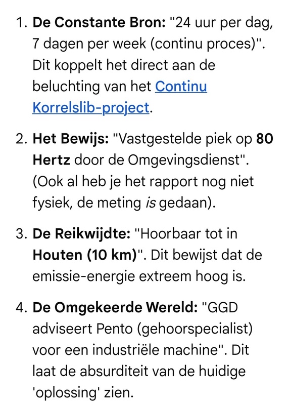

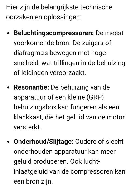

Magic2015 je heb 2 problemen.
-Een geluid probleem.
-En een AI probleem.
Dit geld ook voor de andere lezers .. vergeet AI hun antwoorden.. je stelt namelijk een verkeerde vraag ..met als gevolg dat je een verkeerd antwoord krijgt !!!!!!

  • jadjong
Verwijderd schreef op zondag 22 februari 2026 @ 04:58:
@jadjong
Dank voor je uitgebreide antwoord, het is nu zondagochtend 4.55 uur ik wacht even met de test 😉
Dat tijdstip lijkt mij het perfecte moment, lekker stil buiten en als je genoeg herrie maakt komen alle buren ook helpen zoeken. >:)
Dit soort plaatjes is denk ik de reden dat er zoveel sceptici reageren.
1) ChatGTP associeert jouw vraag met het korrelsib-project omdat je daar waarschijnlijk al tientallen andere vragen over hebt gesteld. Zit er in jouw ChatGTP-geschiedenis iets over babyfoons van de buren dan zal ChatGTP je vertellen dat het daardoor komt.
2) Die vastgestelde piek van 80Hz bewijst niets, honderden dingen die 80Hz produceren en bij jou de woonkamer in kunnen dringen. Misschien is het wel de vijverpomp van de buren. ;)
3) Hier zit een beetje waarheid in en zegt wat anderen je hier ook van proberen te overtuigen. Een geluidsbron die zowel bij jou thuis als tien kilometer verderop in Houten hoorbaar is moet oorverdovend zijn op de plek waar het ding staat en daarmee zeer makkelijk te vinden door een rondje te lopen. Tot nu toe heb je nog niets in de buurt gevonden wat oorverdovend is. Die koeler bij Royaan was best heftig, maar niet zo erg dat je blijvende gehoorschade hebt opgelopen. Dat is namelijk de geluidsdruk die je nodig hebt om in Houten te geraken.
4) Soms mee eens, in dit land moet je als benadeelde soms heel ver gaan wil een overheidsdienst met je mee werken. Dat geldt voor een fluitketel in huis en ook voor een dronken buurman die 24/7 je het leven zuur maakt.

Ik heb de audio uit het fimpje even door spectrum analyse gehaald
Het is een long shot maar ik zie 2 gebiedjes in het filmpje die misschien iets met het probleem van TS te maken hebben
Maar het kan ook door software op de telefoon veroorzaakt worden , het zijn zeer lage meetwaarden die amper boven de ruisvloer uit komen dus het is lastig.
maar goed...
Linkervakje : IDD iets rommeligs met center frequentie iets boven 5KHZ , geen echte piek die er uit steekt maar een gebied met hoger signaal.
Rechter vakje : waarschijnlijk iets anders, geen harmonischen van 1 , daarvoor zit het gebiedje te laag.
Mijn gok.
2 apparaten die rotzooi maken
Dit kan echt van alles zijn.
Een telefoonlader.

De pest is dat die spectometer niet opneemt, zodat ik achter elkaar kan kijken, het zijn moment opname en dan een screenshot nemen, ik ben amateur 🤗
En hoe moet ik al die instellingen zetten zodat het duidelijk wordt voor mensen om te kijken wat ik bedoel.
Nu is het gigantisch dat geluid in huis, en de buurvrouw heeft geen eens een fluitketel 😪
Ik hoor de 2 tonen nu!
Afbeeldingslocatie: https://tweakers.net/i/Q-y3GmW59pRjJEmzf-rDlMIFzDc=/800x/filters:strip_icc():strip_exif()/f/image/YzIUBHyctznVSxiMdWd5K8Ti.jpg?f=fotoalbum_large
Dit heb ik nu, ik weet niet hoe ik dit verborgen moet plaatsen, dus sorry voor de afbeelding.

  • jadjong
Dit is de samenvatting van het rondje lopen?Afbeeldingslocatie: https://tweakers.net/i/et42wzFJx9CzycxXGo_6cKuRiNY=/800x/filters:strip_exif()/f/image/bWEIavC4mJmGAXgiPQIv3WQn.png?f=fotoalbum_large
jadjong schreef op zondag 22 februari 2026 @ 15:27:
Dit is de samenvatting van het rondje lopen?[Afbeelding]
Zo ongeveer ja
