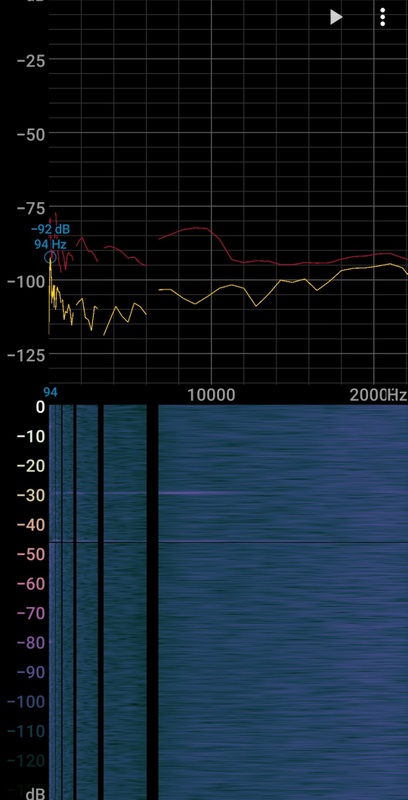

Spectroid App gebuikt voor zichtbaarheid te geven aan wat ik hoor.
Gemeten met alle stroom en batterijen eraf op zondag ochtend om 7.30 in huis.
Afbeeldingslocatie: https://tweakers.net/i/Ez1EkobI7SFdzlTrZhmRg9qrBAQ=/x800/filters:strip_icc():strip_exif()/f/image/MEcrj3x4uN8f2Iz0s0yO8g8k.jpg?f=fotoalbum_large
Afbeeldingslocatie: https://tweakers.net/i/GeajPx_wYX7XWdHydP3tm9EIfZw=/x800/filters:strip_icc():strip_exif()/f/image/zjuD6w2AIMN3Ed0UZMkRqLNZ.jpg?f=fotoalbum_large
Stroom eraf en batterijen uit de klok, er staat niets aan, dit is het resultaat.

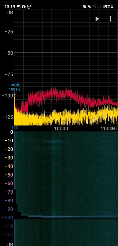

Afbeeldingslocatie: https://tweakers.net/i/93fABAbQt3hes7D2NJ4PK6xE6Fg=/x800/filters:strip_icc():strip_exif()/f/image/IHUf0o5Z6mSiopNXbHq7NNsW.jpg?f=fotoalbum_large
Dit is buiten in mijn tuin gemeten.

Ik zie eigenlijk zelf niks hoogfrequents op jouw plaatje. Geen idee wat die twee verticale strepen in de geschiedenis aan de onderkant zijn, maar dat zal niet iets van de meting zijn. Bij 60Hz, of 44Hz in de TS, heb je bromtonen, geen pieptonen.
En ook al hoorden dus die twee andere het ook, maar op je werk / in het bos bijvoorbeeld hoor je het dus niet?

Een pieptoon zit rond 20.000 Hz, dat valt buiten je plaatje geloof ik.
Kan je even rond dat gebied inzoomen? (15- 25 kHz)

Ik zou om te beginnen eens een goede meting van 0-20kHz willen zien met een duidelijke spike bij die hoogfrequente piep. Als die goed hoorbaar is zou die ook goed te meten moeten zijn.
Op het plaatje in de TS zie ik niets, op het 2e plaatje zie ik alleen een laagfrequente brom.

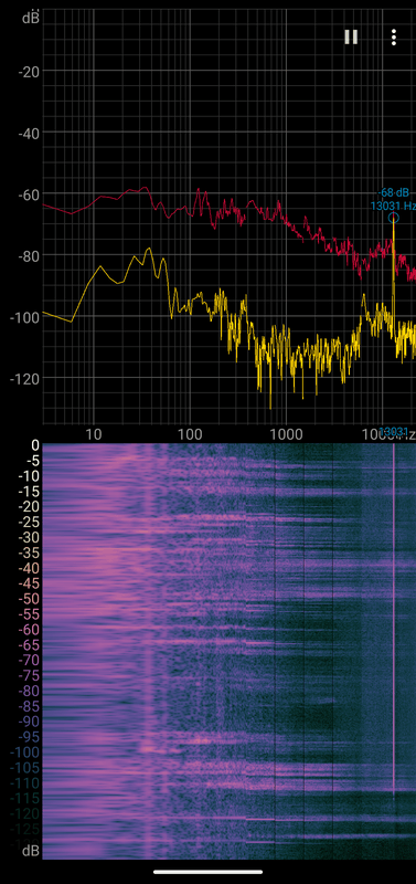

gewoon telefoon draaien tot je zo'n plaatje hebt.
Afbeeldingslocatie: https://tweakers.net/i/t9uKlAoGX3GNfcGG5erGcBC9O1A=/800x/filters:strip_icc():strip_exif()/f/image/YThUphE7u4TVY4ElZhunYuKv.jpg?f=fotoalbum_large

Heb je jezelf al eens laten testen op tinnitus? De kans is erg groot dat het, zeker op jouw leeftijd, gewoon tinnitus is en niets wat in de ether zit. De andere mensen die het zeggen te horen zou absoluut een placebo effect kunnen zijn. De meting geeft in ieder geval aan dat er geen geluid is.
Ja getest, geen tinnitus.
Vrienden van mijn zoon kwamen gewoon op visite en zeiden het uit zichzelf zonder dat ik wat heb gevraagd of gezegd, wat een irritante piep hier.
Dus zeg het maar Croga :-)

Croga schreef op zondag 25 januari 2026 @ 10:45:
Als ik zo naar dat plaatje kijk dan geeft dat gewoon netjes aan dat er geen geluid is in het hoorbare deel van het spectrum.
De man van leefomgeving en de vrouwelijke collega zeiden het ook :-) die stonden na 1 uur aan mijn deur nadat ik een melding had gemaakt.

Verwijderd schreef op zondag 25 januari 2026 @ 10:43:
Kom mij helpen:-) ik ben een complete leek op dat gebied, ben niet gek want 7 verschillende mensen zeggen het ook, maar geen idee wie of wat ik moet inschakelen, de gemeente heb ik al verwittigd, moeten nog terugbellen, stedin ook.
Ik laat dit project even aan jou over, want ik heb er zelf ook genoeg ;)
Wat ik zou proberen:
telefoon 1: Spectroid starten
telefoon 2: toongenerator op 13kHz starten.
Je oor en de spectroid-telefoon op dezelfde afstand van de toongenerator plaatsen en het geluid van de toongenerator-telefoon zo afstellen dat het lijkt op wat je buiten hoort, en zorgen dat je ongeveer weet hoe spectroid uitslaat.
Nu heb je op je spectroid-telefoon een uitslag op 13kHz op, fictief getal, -60dB.
Nu naar buiten, een stuk lopen/fietsen en spectroid er weer bij pakken. Is de uitslag op 13kHz lager, dus bijv -70dB? dan ben je weggelopen van het geluid. Is de uitslag hoger, bijv -50dB? Dan ben je dichterbij.
Dit herhalen tot je met je neus bovenop de bron staat.

In je eerste plaatje is het 6385 hz, je tweede plaatje 9562hz. Maar stuur je zoon eens buiten om de bron te lokaliseren. Die hoort beter dan jij.
In je verticale plaatjes zie je onderaan een streep in het beeld bij de frequenties die ik noemde , dat zijn de geluiden die continue er zijn. Zo te zien kunnen ze irritant zijn, maar zijn ze veel te zacht om illegaal te zijn.

Allebei op lager dan -100dB, dus toch helemaal niet relevant hier? Spectroid plaatst een blauwe marker op de luidste frequentie, dus op beide plaatjes is helemaal geen 13kHz af te lezen, maar is met de vinger een groene lijn op het scherm gezet.
Afbeeldingslocatie: https://tweakers.net/i/Rul_DN7ZiNUSCUjnJT5Kb6-9LQQ=/x800/filters:strip_exif()/f/image/D8uRe7eEruwYEmaiYTsPih9e.png?f=fotoalbum_large
Zo ziet een 13kHz meting met eerder gelinkte toongenerator eruit. Dit is opgenomen met de telefoon, bron een PC met koptelefoon en relatief laag volume.

P5ycho schreef op zondag 25 januari 2026 @ 12:06:
Hier een screenshot van blauwe marker van de appAfbeeldingslocatie: https://tweakers.net/i/dVgvuewXtbc6MBXFVEmv2yhD7lU=/x800/filters:strip_icc():strip_exif()/f/image/9l8hGPFr0JO5Ebavd1aHlbY2.jpg?f=fotoalbum_large
Eigenlijk precies het zelfde als mijn post hierboven, maar dan ingezoomed op het hogere spectrum ingezoomd.
@Verwijderd Kan je proberen om mijn of de afbeelding van @P5ycho te kunnen maken, dus het liefst iets ingezoomd naar de rechterkant ( in de app zelf ) en het liefst met waterfall ( de afbeelding die er onder staat )
edit: @Verwijderd Het markeren van "Beste antwoord" is voornamelijk bedoeld voor 'de oplossing' het is niet handig om deze nu al te markeren als het probleem nog niet gevonden is.

Het is wel handig om dan het complete spectrum te laten zien, we kunnen de 13kHz sowieso niet waarnemen op het plaatje als je dat eraf knipt.

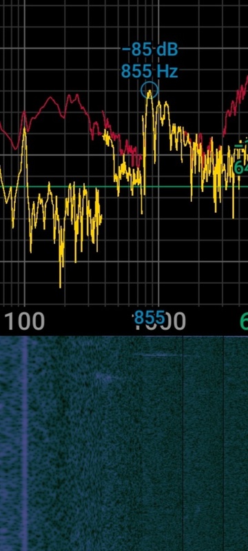

P5ycho schreef op zondag 25 januari 2026 @ 12:18:
Het klinkt als 13kHz, ik heb niets verschoven in de app

  • _trickster_
  • Laatst online: 18-10 01:47
We komen aardig in de buurt, zou je nog 2 handelingen voor mij willen doen, bij de app instellingen (rechts bovenaan) kan je onder de categorie "display" de axis scale even op linear zetten ipv logaritmisch.
en net voordat je een screenshot maakt even op op X drukken rechtsboven in het scherm.
Dit haalt de aangeklikte lijn weg ( de groene lijn ).
Daarmee zouden we een beter overzicht moeten hebben in het hogere spectrum.

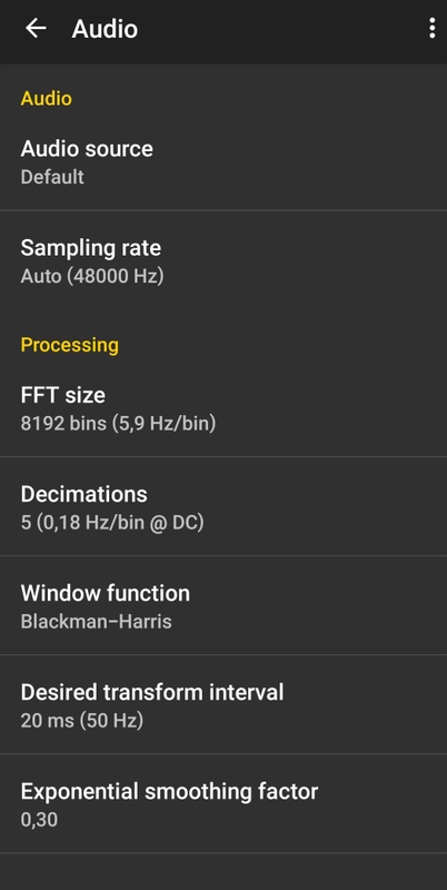

  • Sissors
Bij deze laatste zit een duidelijke toon rond de 5kHz. Je kan kijken of de FFT samples verhogen (ik denk dat het FFT size heet bij Spectroid, maar tijdje geleden dat ik die gebruikt heb), het duidelijk maakt. Als het echt één hele constante toon is dan kan het dat hij daardoor beter boven de ruis uitkomt.
_trickster_ schreef op zondag 25 januari 2026 @ 12:36:
Afbeeldingslocatie: https://tweakers.net/i/Tfkz3tGo5TENYU7pYL3NHLM9wzM=/x800/filters:strip_icc():strip_exif()/f/image/7D9mWZLtBCVndpxZgNroMAHO.jpg?f=fotoalbum_large
Dit is wat je vroeg, nogmaals ik ben een leek ;-) ook mijn buurvrouw van de overkant hoort het, sprak haar op straat.
Sissors schreef op zondag 25 januari 2026 @ 12:36:
Afbeeldingslocatie: https://tweakers.net/i/TFOS8ehgDc0XgCCK7pPWIcvCtuM=/x800/filters:strip_icc():strip_exif()/f/image/jo7Epxmn5Pt72z9kVpNQABwO.jpg?f=fotoalbum_large
FFT verhoogd

Zoals @Sissors aangaf is er op de 5kHz wel een duidelijke toon zichtbaar, en je hebt nu in de laatste screenshot de FFT size juist kleiner gemaakt ( hij staat nu denk ik op 64 bin) standaard is 512 bin, en hij kan tot 8192 bin. maar zoals @P5ycho ook aangeeft, hier is niks op te zien behalve de 5kHz.
je zou als laatste optie hem nog even op 8192 kunnen zetten, en anders ben ik bang dat er op deze plek niks zichtbaar is

_trickster_ schreef op zondag 25 januari 2026 @ 12:52:
Afbeeldingslocatie: https://tweakers.net/i/XMx0aPmd5sz41JxtZzyxY5hDksQ=/x800/filters:strip_icc():strip_exif()/f/image/jgDU0qQOb0vWilS9IbIntEVY.jpg?f=fotoalbum_large
Afbeeldingslocatie: https://tweakers.net/i/G1NMXSx7sXShWUvRbZqrxbkNnBU=/x800/filters:strip_icc():strip_exif()/f/image/o1xrkFqU6aSZCzgRymIwRoT2.jpg?f=fotoalbum_large
Alles uit in huis, dit is het resultaat
