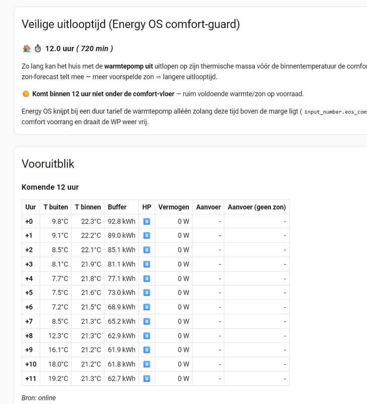

Ik probeer nu te voorspellen hoeveel 'warmte' er nog in het huis zit, om te kijken of we hiermee nog slimmer kunnen verwarmen:
Afbeeldingslocatie: https://tweakers.net/i/Wzd_iZVWu7CuXYzIBZbg5b_JhmU=/x800/filters:strip_exif()/f/image/ECrP4HfjcTdg98uDWeUbzMeA.png?f=fotoalbum_large

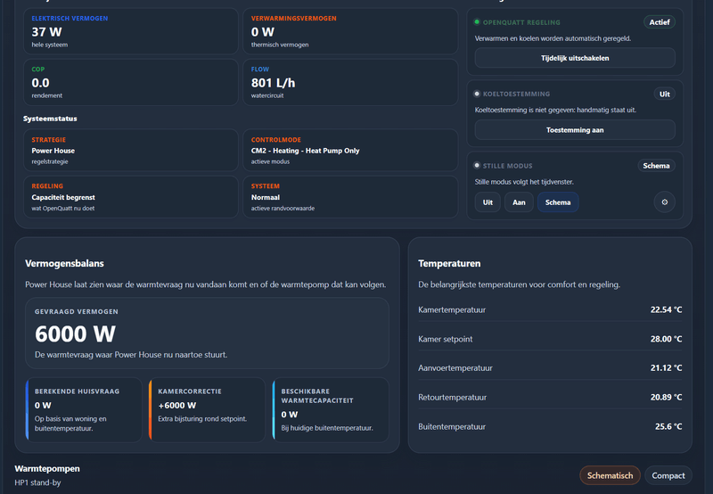

Het testen is helaas nog niet helemaal gelukt. Ik heb het gisteren geprobeerd, en toen ging de Quatt even aan, maar het wattage (tijdelijk slimme stekker aangesloten) van 270 watt suggereert dat de BPV niet aan stond. Ik schat de kans echter groter dat dat aan mij ligt (iets verkeerd aangesloten, of per ongeluk misschien zelfs de BPV gesloopt), dan aan OpenQuatt.
Helaas moest ik gisteren vrij vroeg weg, en kon ik dus niet echt doortesten.
Nu heb ik de Quatt weer aangezet, maar ik krijg de pomp niet lekker actief (mogelijk omdat ik iets in OpenQuatt nog niet begrijp, of een interactie met de (te) hoge buitentemperatuur).
Afbeeldingslocatie: https://tweakers.net/i/4a0vwv3FCQdVz-p2RHD9KgLTS10=/800x/filters:strip_exif()/f/image/s9hXhE8834xxLCQzbqd6C8xW.png?f=fotoalbum_large
Afbeeldingslocatie: https://tweakers.net/i/6AtRRzRttjJ6djlzPxJ6J_mV5-8=/800x/filters:strip_exif()/f/image/SK1B91bb6hGXpftLNcAfEHMa.png?f=fotoalbum_large
Zie jij hier iets raars in? Slimme stekker geeft ongeveer hetzelfde aan (rond de 44 watt) dus het het lijkt me dat inderdaad alleen de pomp actief is.
[ Voor 4% gewijzigd door onlinaius op 06-09-2026 10:14 ]

Maak even een debugopname, dan krijgen we inzicht in wat er gebeurt.
kan ook zijn dat het simpelweg even tijd nodig heeft. Na opstart van OQ doet hij sowieso de eerste 4 minuten de HP niet aansturen om de min-off-time te kunnen garanderen.

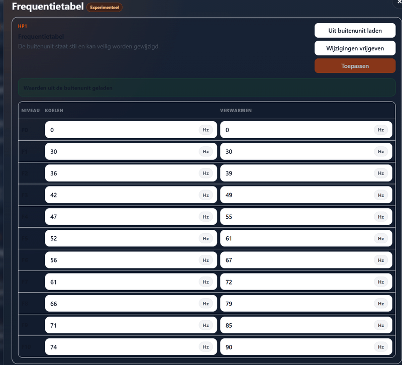

Hoe ziet jouw frequentie tabel eruit?
  • onlinaius
  • Laatst online: 30-10 15:23
jj85 schreef op zondag 6 september 2026 @ 13:17:
Afbeeldingslocatie: https://tweakers.net/i/Zq_iCLG_8576ahEt0zi5rGL3Igs=/800x/filters:strip_exif()/f/image/4uq5tnZMtweBy5prgoaCVmXg.png?f=fotoalbum_large
Niet echt bewust aanpassingen aan gedaan. Hopelijk heb ik mijn Quatt niet gesloopt met mijn getweak (maar dan zou ik eerlijk gezegd ook foutmeldingen verwachten).
Mid-Limb, 2-ond-1-kap, 1965, 133m2, 4800wp + 4200wp GoodWe, 67m2 VVW, etage: 4 rad + 7 m2 VVW, 1 Quatt, Mit Heavy 5KW + 3.5KW, Toon 1, elec koken, CV uit, VVW mengt niet, 'oud' dubbel glas, isolatie RD 1.5 - 2.5, 2x Sf 800+ met 2400WP

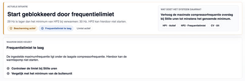

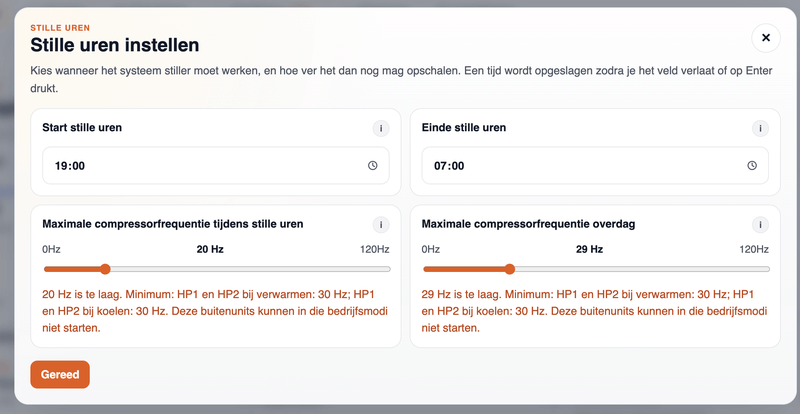

Hoe staan de toelaatbare freq range en silent mode?
En wat zegt
http://openquatt.local/openquatt/incidents
[ Voor 5% gewijzigd door jj85 op 06-09-2026 14:11 ]

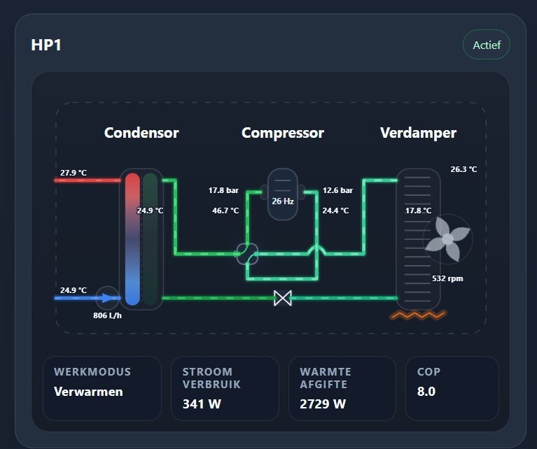

En dat was het inderdaad.
Silent mode stond lager ingesteld dan de minimale frequentie uit de tabel (stond op 20 hz), zowel overdag als 's nachts.
Frequentietabel wat aangepast naar 26hz voor verwarmen, en de maximale frequentie ook 26hz gemaakt en nu begint de boel te draaien.
De BPV staat vermoedelijk echter nog niet aan (ik meen me te herinneren dat deze 100 watt deed).
OpenQuatt geeft een elektrisch vermogen voor het hele systeem van 190 watt. Mijn slimme stekker leest 238 watt, dus daarmee kan ik denk ik wel concluderen dat de BPV niet aanstaat? (ligt waarschijnlijk aan mij, teveel gerotzooit met die BPV aansluitingen)
(ik heb de BPV temperatuurgrens voor inschakelen op 27 graden gezet, en uit weer bij 30, dus daar zou het niet aan moeten liggen lijkt me).

*O* even uitzoeken of de wisseling van lvl naar freq dit veroorzaakt kan hebben.
Ik snap de stap naar 26Hz eerlijk gezegd niet, had je ook wel op 30Hz kunnen laten staan toch?

jj85 schreef op zondag 6 september 2026 @ 15:17:
Misschien is het een idee om de limieten van de 'soundslider' (OpenQuatt variant) niet lager te laten gaan dan de compressor stap 1? Ik geef toe dat het dom van me was dat ik niet had ingezien dat die 'soundslider' qua hz lager stond dan de eerste compressorstap, maar het lijkt me ook een relatief eenvoudige aanpassing, die mogelijke onduidelijkheid bij andere gebruikers in de toekomst kan voorkomen.
  • jj85
  • Laatst online: 10:23
onlinaius schreef op zondag 6 september 2026 @ 16:25:
Ja, zeker goed idee.
Enig idee waarom hij op 20Hz stond? Zelf gedaan of 'geen idee'?
  • onlinaius
jj85 schreef op zondag 6 september 2026 @ 16:27:
Ja, wel zelf gedaan, met het idee 'des te lager, des te beter' (dat had ik bij Quatt OG ook zo ingesteld staan: altijd op Building87, tenzij de HA automation bewust de soundslider omhoog schoof bij koud weer).
Ik had er echter niet bij stil gestaan dat die ingestelde 20 hz lager was dan stap 1 in de frequentietabel (die stond nog standaard, daar had ik tot vandaag nog niet aangezeten).

onlinaius schreef op zondag 6 september 2026 @ 16:35:
Fijn! ;) was al bang dat ik een bug geintroduceerd had bij de overgang van level naar freq slider :+
Waarschuwing is in the making ;)

onlinaius schreef op zondag 6 september 2026 @ 16:21:
Nu op 30 graden gezet, en bij 33 weer uit (30 lijkt het hoogste te zijn wat ik in kan stellen, als ik hoger ga wordt de opslaan knop grijs) benieuwd wat ik nu ga zien.
400 watt verbruik op de slimmer stekker, 341 in OpenQuatt.
Neemt OpenQuatt het verbruik van de BPV automatisch mee in 'Elektrisch vermogen - hele systeem' ?
Aangezien de compressor op 26hz draait, en de COP aanzienlijk lager is dan bij de vorige test (8 vs 11) vermoed ik dat de BPV nu aan staat.
Edit: waarom moeilijk doen als het makkelijk kan. Ik kan natuurlijk ook gewoon even het dak op om te voelen 8)7 :) Edit3: BPV werkt, je bent geweldig JJ85! Is er nog een plek op je achterste om nog een veer bij te steken? ;)
Edit2: Afbeeldingslocatie: https://tweakers.net/i/tRlCgGyUEz-MfP6T6OrNWtLxEeQ=/fit-in/4920x3264/filters:max_bytes(3145728):no_upscale():strip_icc():strip_exif()/f/image/UfZQ1VL21PcyMTS10LQ2FVqP.jpg?f=user_large
Is dat oranje dingetje onder de verdamper me per ongeluk nooit opgevallen, of geeft dat een actieve BPV aan?

onlinaius schreef op zondag 6 september 2026 @ 16:39:
OpenQuatt berekent PowerInput, op dezelfde manier als CiC dat doet. Dus bodemplaat aan is +150W.
Kan idd afwijken van een slimme stekker etc.
Dat is wel de bedoeling
Edit2: [Afbeelding]
Ja, oranje ding is de BPV. Onder de compressor kan ook een oranje spiraal tonen als de crank case heater actief is :)

Afbeeldingslocatie: https://tweakers.net/i/PVH6xkP4QnHp89ZYQascJ0OrOrM=/800x/filters:strip_exif()/f/image/rNQjTUvU8qJdHUMdxxKHFnp3.png?f=fotoalbum_large
Afbeeldingslocatie: https://tweakers.net/i/Mzv9XKixQw_VUR1cA-TgnHpADN4=/800x/filters:strip_exif()/f/image/2AusClGCLgmg8W9xXO9xihKs.png?f=fotoalbum_large

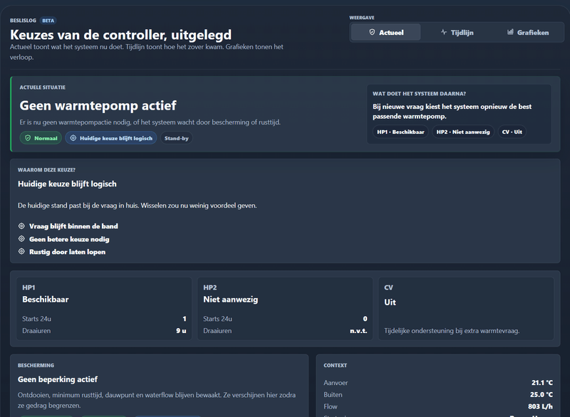

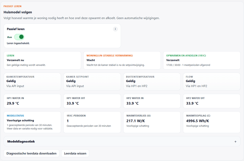

Appesteijn schreef op zondag 6 september 2026 @ 10:58:
Ik heb het eens uit laten zoeken, geheugen is krap maar moet lukken, compute is geen probleem. Het grotste probleem is dat ik de zon instraling en de wersverwachting meeneem, die komen via andere integraties op HA binnen.
Eerste testen / simulaties lopen met een 1R1C model zijn gedaan :)
Afbeeldingslocatie: https://tweakers.net/i/_-MmWcWgK0kyIUyEJnht_BD4oWg=/800x/filters:strip_exif()/f/image/ecEsRvzJ9EsGMW8KJMTWbBHT.png?f=fotoalbum_large
Zon en weer etc komen hier niet bij.
In een verre toekomst zouden we daar welilcht nog wel wat mee kunnen (via HA / MQTT / API inputs ofzo). Maar eerst maar eens gewoon lekker leren en kijken wat het doet :)

Ferdinand Oeinck schreef op dinsdag 8 september 2026 @ 13:47:
Is een 1r1c model voor onze stenen huizen niet te simpel? 1r1c is goed voor een houten blokhut en minder geschikt voor stenen huizen, lees ik net.
Misschien, maar eerst maar eens kijken of het uberhaupt werkbaar is voor dat we er een xRyC model van maken :)
@Appesteijn jij gebruikt nu ook een 1R1C model in je project. Hoe bevalt dat tot nu toe?
  • Appesteijn
jj85 schreef op dinsdag 8 september 2026 @ 14:35:
Het lijkt erop dat in mijn huis 1R1C het voor de aankomende 1 tot 3 uur, het net zo goed doet als 2R2C. Pas later in de voorspelling (12-24 uur) lijkt 2R2C het beter te doen. Ik heb ook geen vloerverwarming en alleen maar Jaga's met ventilatoren, dus de thermische massa wordt grotendeels bepaald door de schil van mijn huis en de binnenmuren. Dat zou kunnen verklaren waarom ik met 1R1C een goede warmtevraag kan voorspellen.
Ik ben nu aan het kijken of 2R2C wellicht beter zou kunnen zijn en daar meer data voor aan het veramelen (v0.10.2-beta1). Met 3R3C krijgen de lucht, de vloer(verwarming) en de schil een eigen 'input' waar dan tijdsonafhankelijk op geleerd kan worden.
[ Voor 10% gewijzigd door Appesteijn op 08-09-2026 21:18 ]

Tussenbrock schreef op dinsdag 18 augustus 2026 @ 13:41:
Ja klopt zodra ik hem op handmatig koelen zet werkt het gewoon zonder fouten zie afbeelding. Ik ga kijken of ik kan vinden hoe ik dat met de debug recording moet doen.
~~~[Afbeelding]
Ik heb een nieuw projectje gestart voor een debug log ai analyzer gemaakt in een webapp op https://OpenHeatpumps.nl.
Ik wil hiermee de analyse van een algemeen ai-model op de debug-logs verbeteren door de ai-vraag aan te kleden met systeemkenmerken en specifieke OpenQuatt kennis
[ Voor 15% gewijzigd door TeslaNerd op 12-09-2026 09:48 ]

TeslaNerd schreef op zaterdag 12 september 2026 @ 08:06:
Maar je afgiftesysteem ondersteunt niet beide radiator/vloerverwarming de combi?
  • TeslaNerd
  • Registratie: Maart 2020
  • Laatst online: 10:42
mklcln schreef op zondag 13 september 2026 @ 14:52:
Top! en gefixt :henk
Meer feedback = betere debug logs analyzer _/-\o_

  • TeslaNerd
Ik zie dat @onlinaius , @Tussenbrock , @Eskimootje , @Alaksandus , @Minioot , @babobo1977 , @Onno ! , @Ferdinand Oeinck en @harv hieronder al eens gepost/gereageerd hebben met een debug log recording.
Sinds afgelopen weekend staat de v0.1 live van de nieuwe webapp om de debug logs van OpenQuatt te uploaden en mee te chatten over je installatie.
Het is nu na een weekendje bugfixen met input van @jj85 en @zeekoe gereed voor meer gebruikers feedback.
Voor een verbeterde v0.2 wil ik vragen of jullie een debug log uit OpenQuatt door deze v0.1 van de webapp willen halen en mij hier of via privebericht willen bestoken met jullie vragen, opmerkingen en suggesties.
120m2 bovenwoning met 6 radiatoren en vvw in de badkamer. Intergas HRE 36/30A met Honeywell Round Modulation en Quatt hybrid op het dak van de dakkapel
  • onlinaius
TeslaNerd schreef op maandag 14 september 2026 @ 14:04:
Met plezier, maar het stookseizoen is hier nog niet echt begonnen, dus als je 'echte' data wilt gaat dat nog even duren.
