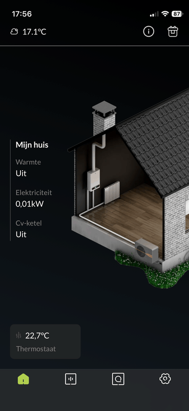

@babobo1977 wat zie je in de webapp onder diagnostiek?
http://openquatt.local/?v...ings&section=integrations
Afbeeldingslocatie: https://tweakers.net/i/GSC03J5a6NXXtS8jR2wZf7Z7278=/x800/filters:strip_exif()/f/image/FB6mvwfuzTodJ63YPcn2JtDP.png?f=fotoalbum_large
  • babobo1977
Ketellink geeft niet verbonden aan.
Als ik in de vaillant ketel in het installateurs menu kijk zie ik bij d.016 24v kamerthermostaat op " "aan" staan als de stekker in de OTB connector zit, haal ik deze eruit dan schakelt de ketel uit en staat er dus uit bij diezelfde code. Ik ga straks toch eens even de aansluiting in de ketel checken.

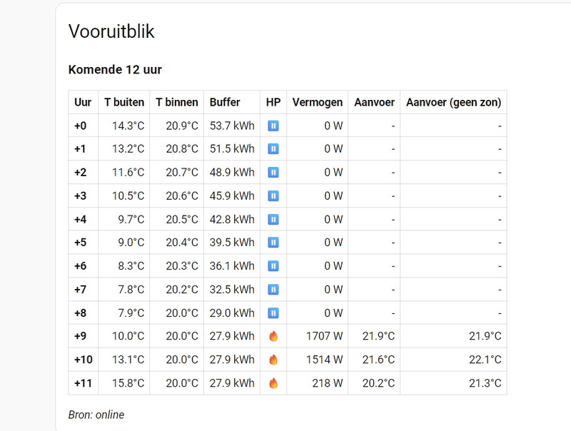

  • Appesteijn
Spannend, over 9 uur gaat het stookseizoen hier beginnen!

Appesteijn schreef op dinsdag 22 september 2026 @ 23:59:
Ben benieuwd of hij aan gaat. Met 1700W zit je waarschijnlijk onder het minimale vermogen van je Quatt

Met een cop van 6-8 en het minimale vermogen van de compressor van ca 300Watt maakt de Quatt wel meer dan 1700W warmte maar ook niet zoveel dat je de Quatt uit moet laten als het dan te koud blijft in jouw woning.
Ben ook benieuwd hoe het is gegaan?
Vet, welk overzicht is dit? Uitbreiding op Warmteanalyse?

Trackerfire schreef op woensdag 23 september 2026 @ 13:37:
Ja dit is de laatste beta van de Warmteanalyse plugin :)
Hij werkt nog niet feilloos, vanochtend bleek de voorspelling weer op 0 W te staan, 11 uur in de toekomst is nog moeilijk. Dus het stookseizoen laat nog even op zich wachten.

Appesteijn schreef op woensdag 23 september 2026 @ 16:41:
Kan zo een warmteanalyse ook aan (een fork) van OpenQuatt worden toegevoegd? Of alleen in Home Assistant draaien

TeslaNerd schreef op woensdag 23 september 2026 @ 17:53:
Ik gebruik een integratie met Open-Meteo om weersvoorspellingen mee te nemen in de toekomstige warmtevraag. En ik sla redelijk wat data op om een model te trainen. Om dit op OpenQuatt te draaien geeft teveel integraties die dan ook op OpenQuatt bijgehouden moeten worden.
Maar het kan natuurlijk prima :)
Een light variant is wel in the making
https://github.com/OpenQuatt/OpenQuatt/pull/728

Nou, eh, dit: snelle check op wat doet de Quatt? En temperatuur buiten en binnen 🥳
Afbeeldingslocatie: https://tweakers.net/i/RYUwv69ifNaoqHTyHml4SROKSKo=/x800/filters:strip_exif()/f/image/KT9AZnroGoOVGOCBRCKhsdou.png?f=fotoalbum_large
Oude gewoonte nog van voorgaande stookseizoenen denk ik. Maar ik keek voor de nerdie details dan ook nog op Home Assistant en dat zal waarschijnlijk deze winter allemaal worden ingevuld door OpenQuatt.local.

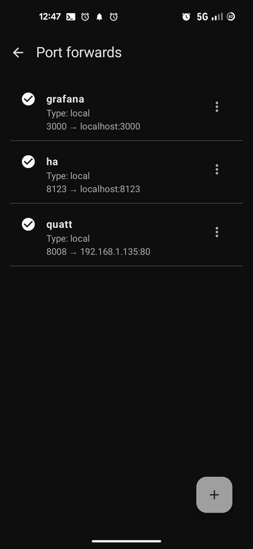

Ik zou "gewone" port forwarding afraden. Als je iets in je netwerk hebt waar je naartoe kan ssh'en (router, HA servertje) kun je in een client (zoals ConnectBot op Android) ook poorten doorzetten. Mits je SSH goed beveiligd hebt, geeft dit een lager risico op misbruik/inbraak.
Ik heb zelf SSH op een niet-standaard poort (5 cijfers) naar buiten opengesteld, beveiligd met private key, en fail2ban geïnstalleerd.
Afbeeldingslocatie: https://tweakers.net/i/d8HwLgqumnbqBy4dnhGWC4HjQEY=/x800/filters:strip_exif()/f/image/QOPZTYk8oeTJFprdc3GVMDX8.png?f=fotoalbum_large Via http://localhost:8008 kom ik bij openquatt, en :8123 bij HA.
